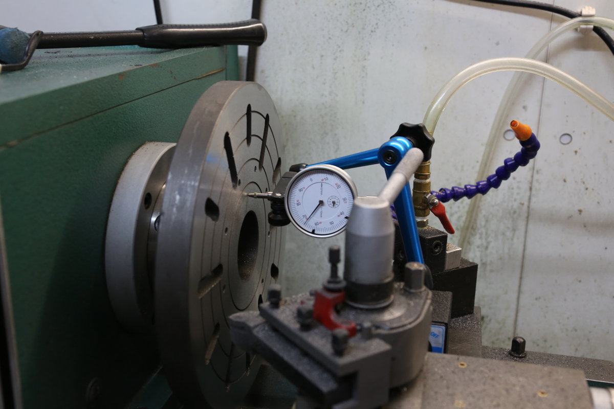

Heute mal einen Spezial-Auftrag erledigt: "Bremsscheibe einer Zündapp K 80 abgedreht." Big Grin

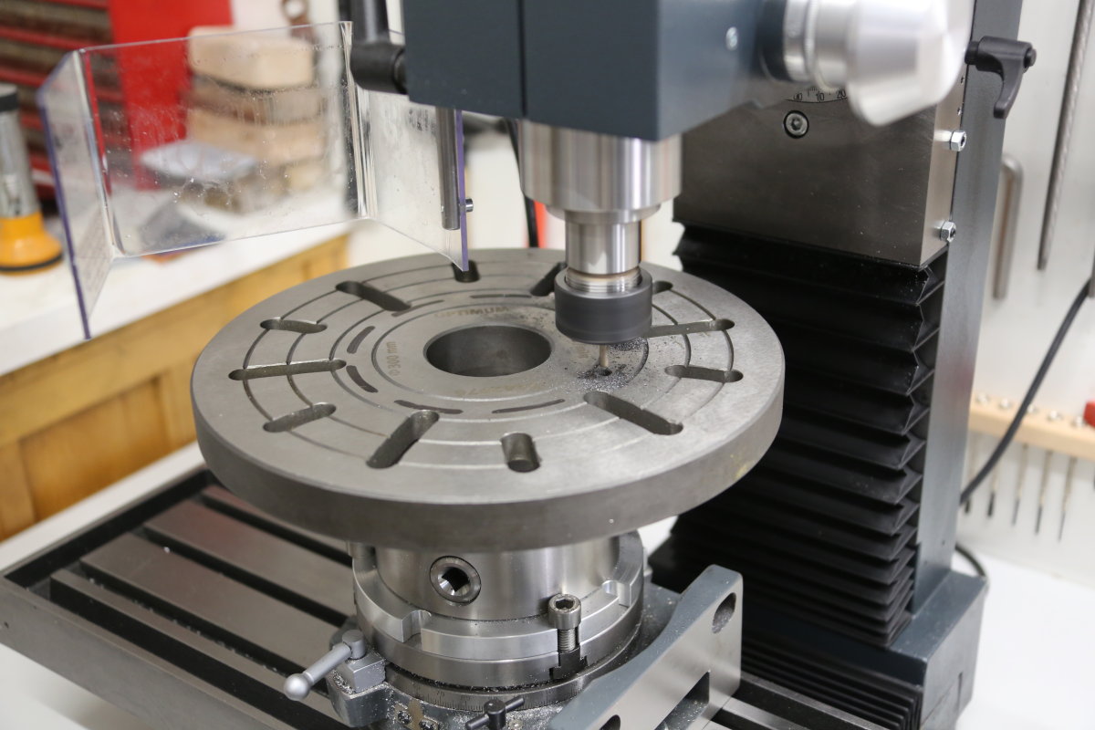

Plan- bzw. Aufspannscheibe für meine Drehe besorgt und dann gleich festgestellt das ich mit den vh. Langlöchern der Planscheibe die Bremsscheibe nicht spannen kann.
Also an meiner Fräse den Rundtisch-Teilapparat mal auf Mitte Fräser ausgerichtet, Planscheibe gespannt, Lochkreis der Bremsscheibe wo ich spannen wollte ermittelt und alle 40° eine Bohrung gesetzt.
[Bild: KS80-01.JPG]

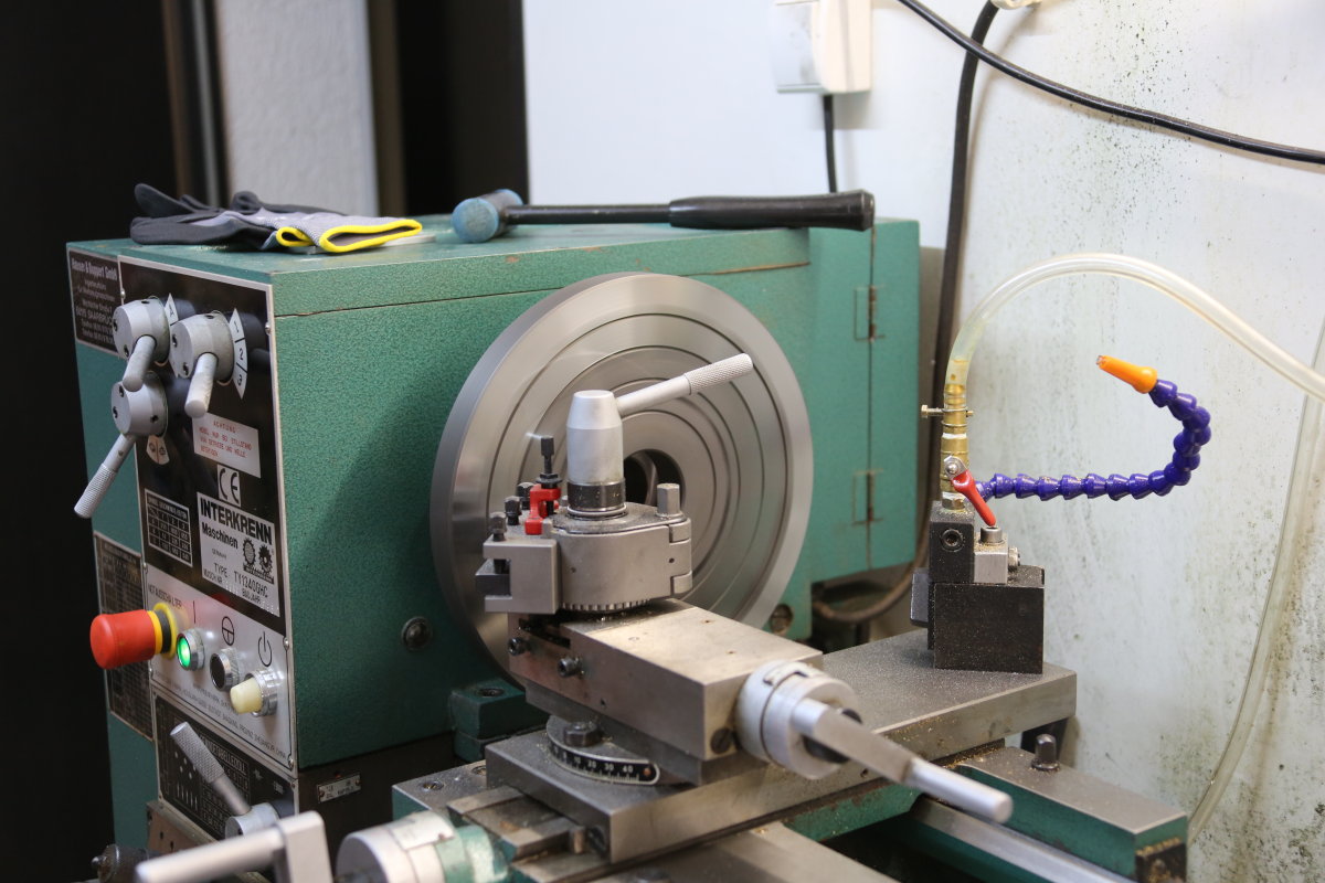

Dann die Planscheibe auf meine Drehbank montiert, natürlich die Position mit einem Säurestift markiert, mal nachgemessen ob die Scheibe richtig plan ist, war sie natürlich nicht, also die Auflagefläche geplant.
[Bild: KS80-02.JPG]
Grauguss drehen ist eine schöne Schweinerei. Sad  Dafür war die Planscheibe jetzt wirklich plan.

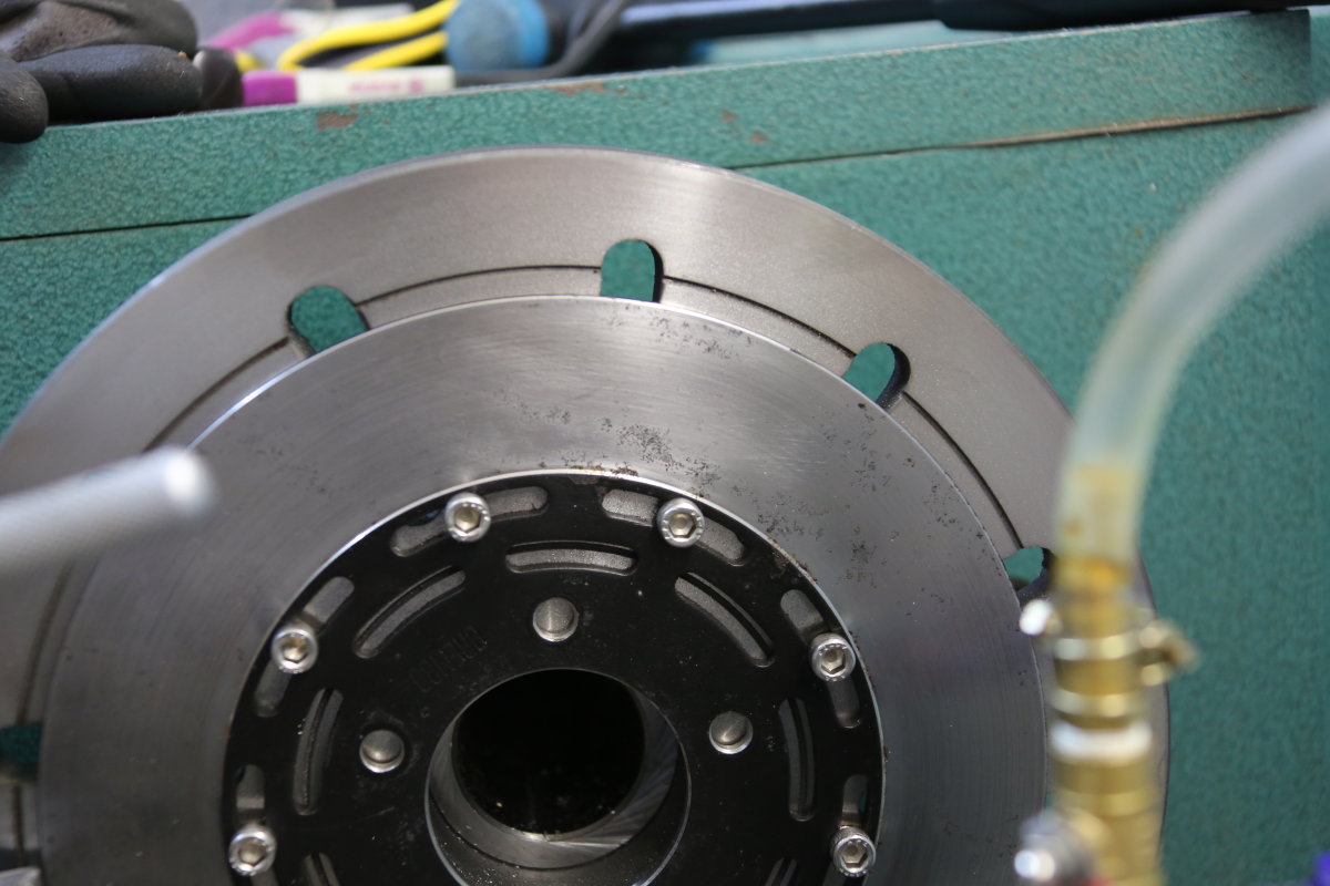

Jetzt konnte die Bremsscheibe gespannt werden. Diese Lunker mussten / sollten weg.
[Bild: KS80-04.JPG]

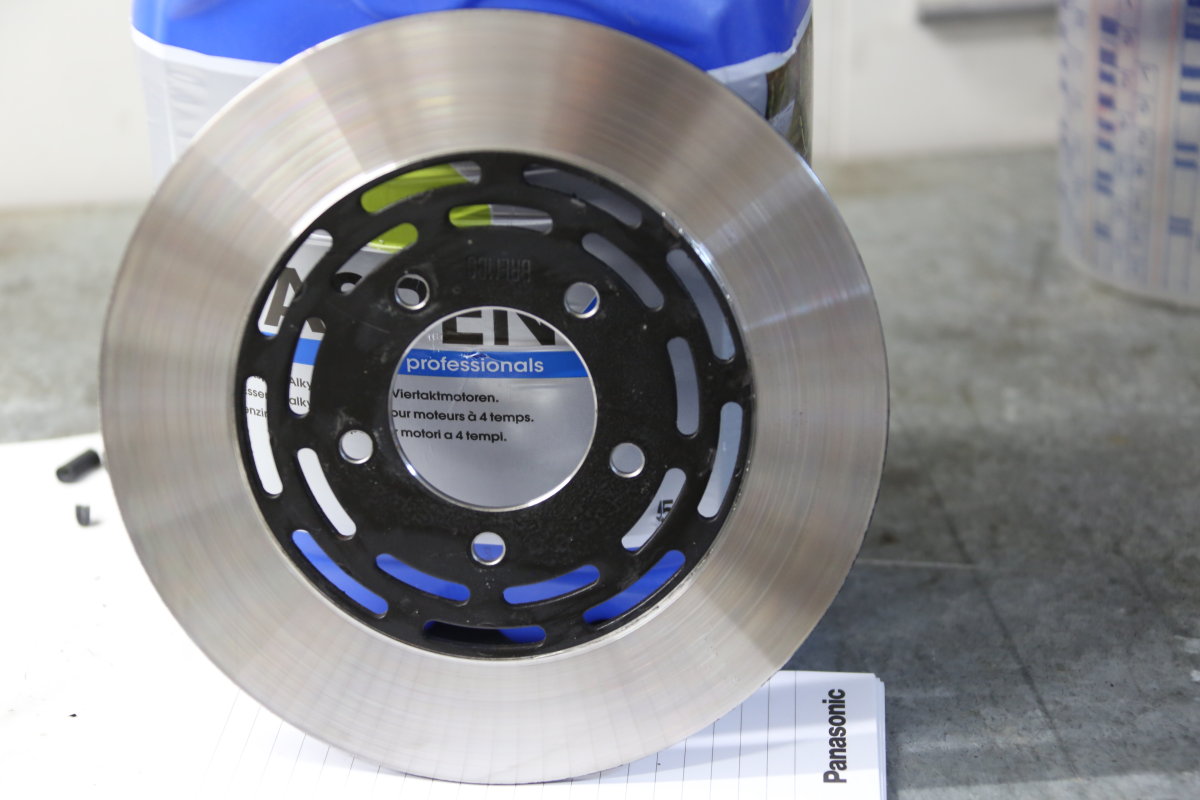

Bremsscheibe sollte am Ende noch 3,2mm Stärke haben, Vorgabe habe ich mit 3,4mm Stärke erfüllt. Hier ist die abgedrehte Scheibe.
[Bild: KS80-05.JPG]
Mal schauen ob der Auftraggeber zufrieden ist und der TÜV bei der Vollabnahme nichts zu bemängeln hat.
