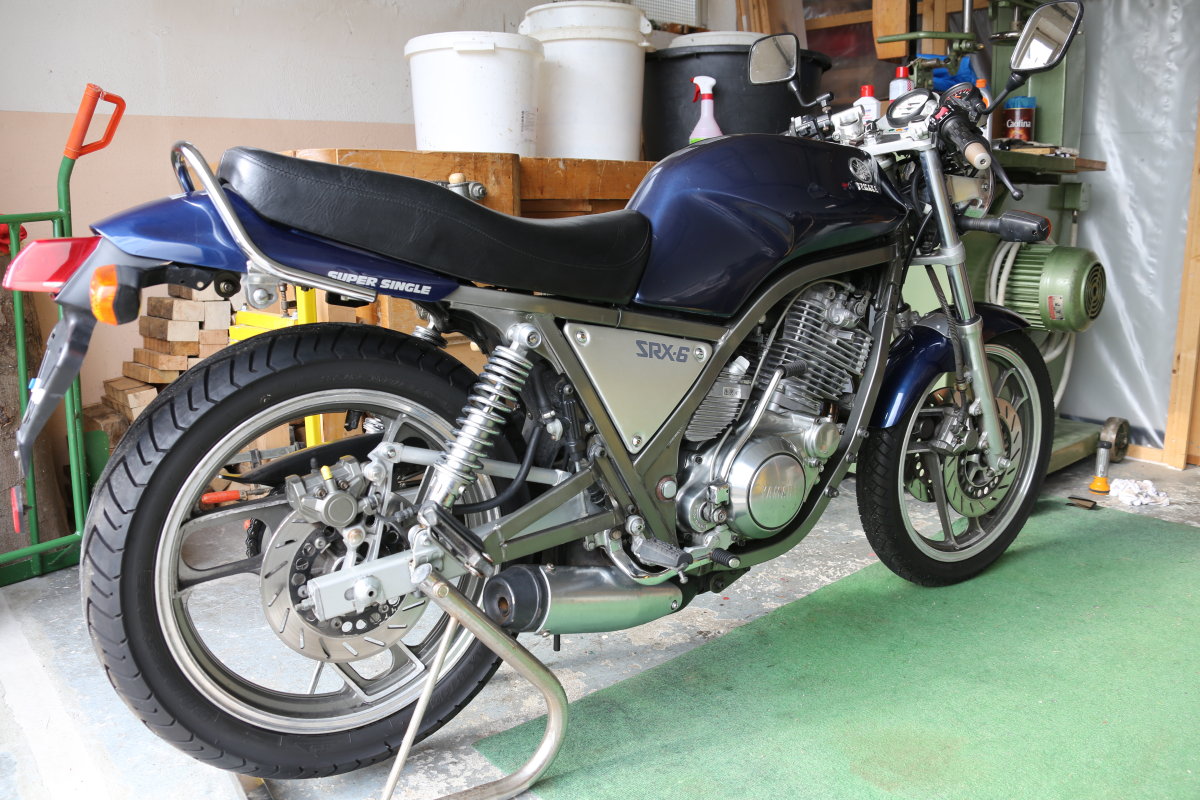

meine SRX habe ich mir im September 2015 gekauft. Laufleistung ca. 11500km, Zustand 2-3, keine Umbauten, Leistung lt. Verkäufer 45PS aber noch nicht eingetragen, insgesamt 3 Vorbesitzer. Die Laufleistung stimmt augenscheinlich.
Es ist meine 2te SRX, die erste hatte ich von März 1987 - November 1989.
Ich starte meinen Thread jetzt hier mit gleich einem längeren Anfang. Die ganzen Bilder etc. findet Ihr auch schon im CR-Forum, ich wurde allerdings gebeten hier auch meine Arbeiten zu zeigen.
Hier 2 Bilder vom Zustand der Maschine so wie ich sie gekauft habe:
[Bild: Zustand1.JPG]
[Bild: Zustand2.JPG]
Eine Wäsche war dringend geboten, meine erste SRX war niemals so verdreckt und die wurde damals täglich bei jedem Wetter gefahren. Nach dem Waschen hab ich sie dann in meiner Werkstatt aufgebockt und geschaut was alles zu machen ist.
[Bild: Gewaschen2.JPG]
Geplant waren einige wenige Wartungs-, Reparatur- und Reinigungsarbeiten. Wie man sich täuschen kann. Ich wollte eigentlich nur die Beleuchtung von Tacho, Drehzahlmsser und den Kontrolleuchten im Cockpit auf LED umrüsten, aber bei der Demontage habe ich festgestellt das die Dämpfungsgummis von Tacho und Drehzahlmesser total marode waren. Also hab ich die Gummis ausgemessen, gezeichnet und mir hier im Ort neue machen lassen. Oben die alten, unten die neuen.

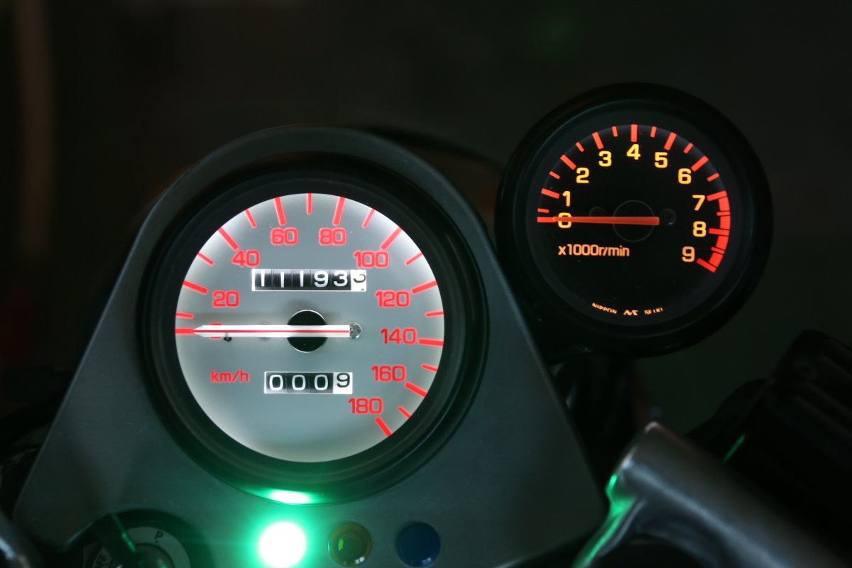

Dann die LEDs verbaut.
[Bild: Cockpit2.JPG]

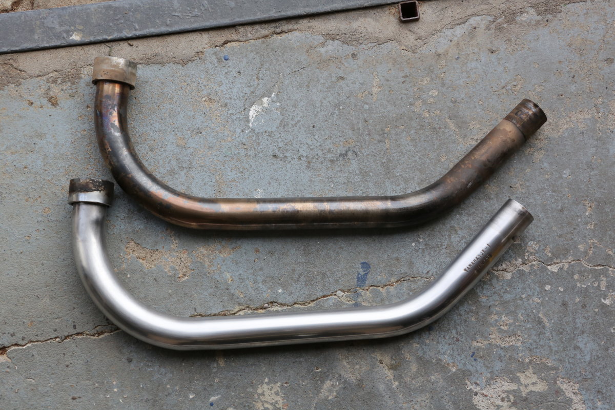

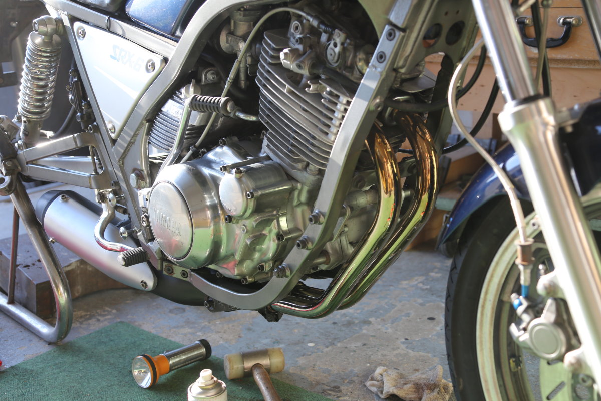

Die Krümmer waren mir dann auch ein Dorn im Auge. Also mit 400er, dann mit 800er und zum Schluss mit 1200er Nasschleifpapier geschliffen und mit Dr.Muscle Edelstahlpolitur poliert.
[Bild: Kruemmer1.JPG]
Endergebnis
[Bild: Kruemmer3.JPG]

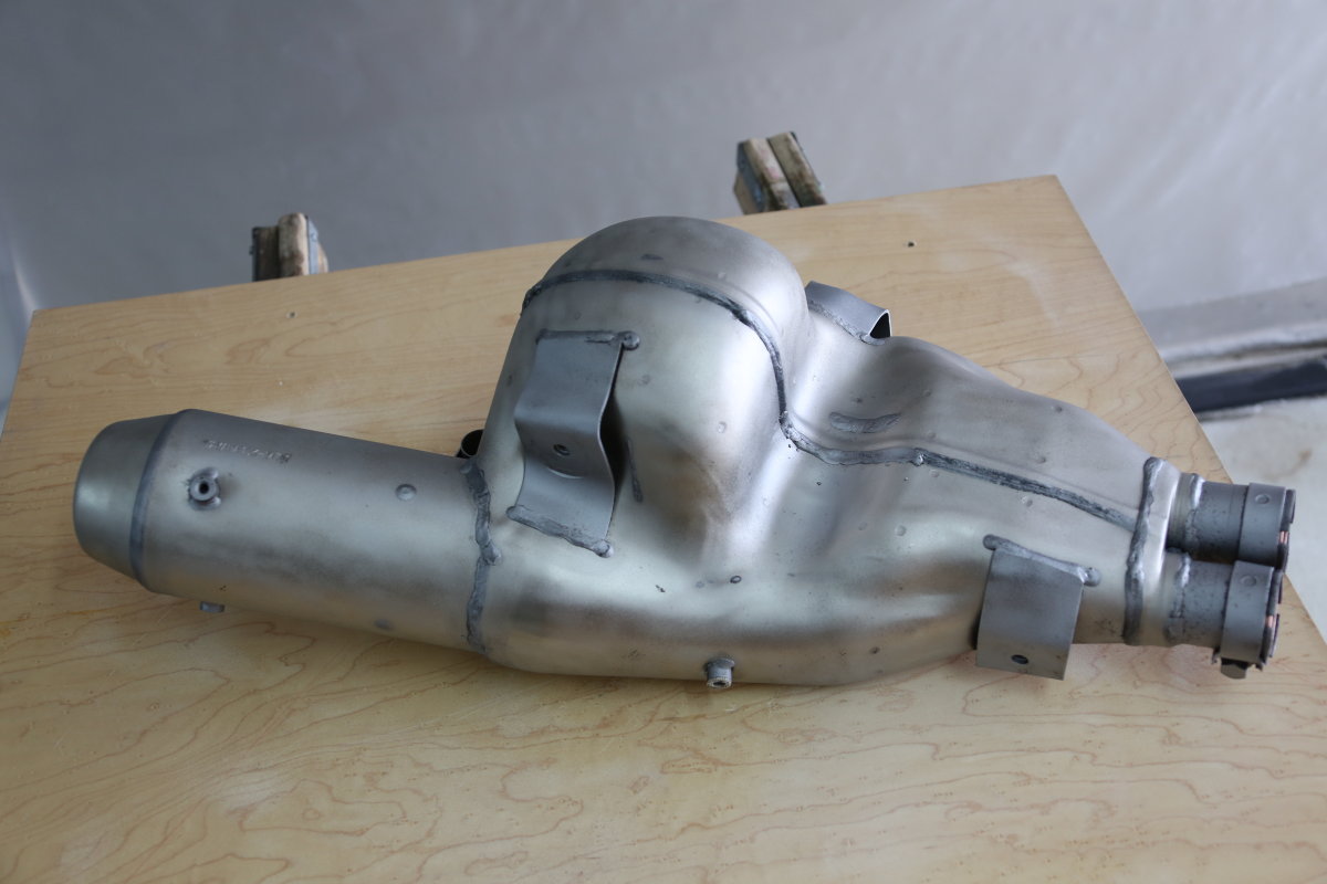

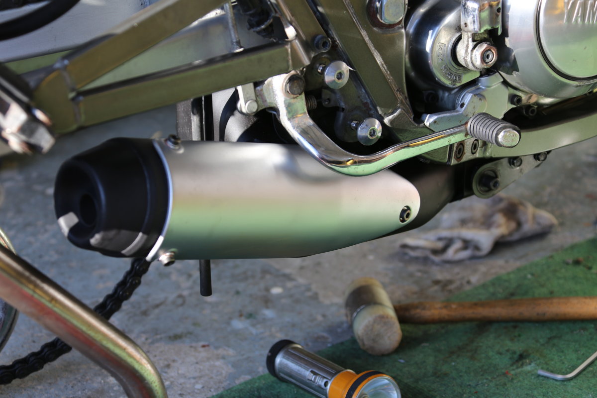

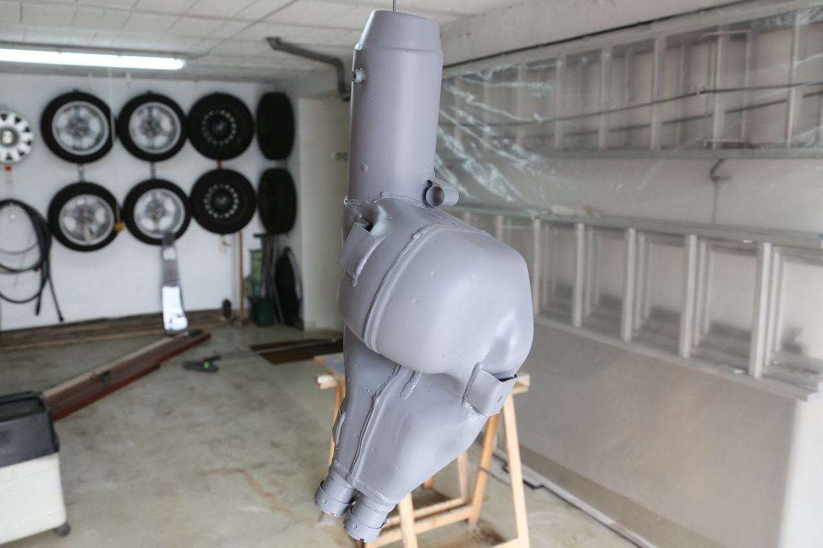

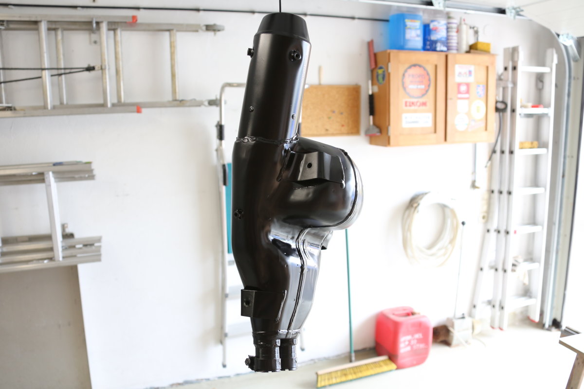

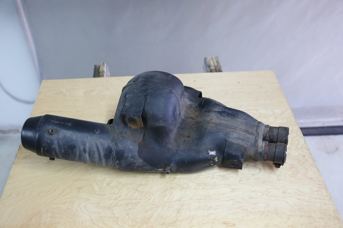

Wenn die Krümmer schon ab sind kann man auch bei dem Auspuffsammler gleich weitermachen!
Originalzustand
[Bild: Auspuff1.JPG]
Sand- und Glasperlgestrahlt:
[Bild: Auspuff2.JPG]
Grundiert:
[Bild: Auspuff3.JPG]
Lackiert:
[Bild: Auspuff4.JPG]
Montiert:
[Bild: Auspuff5.JPG]
[Bild: Auspuff7.JPG]

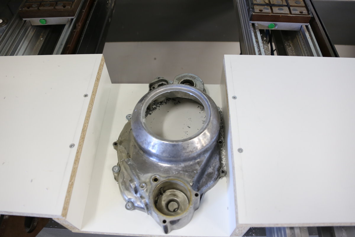

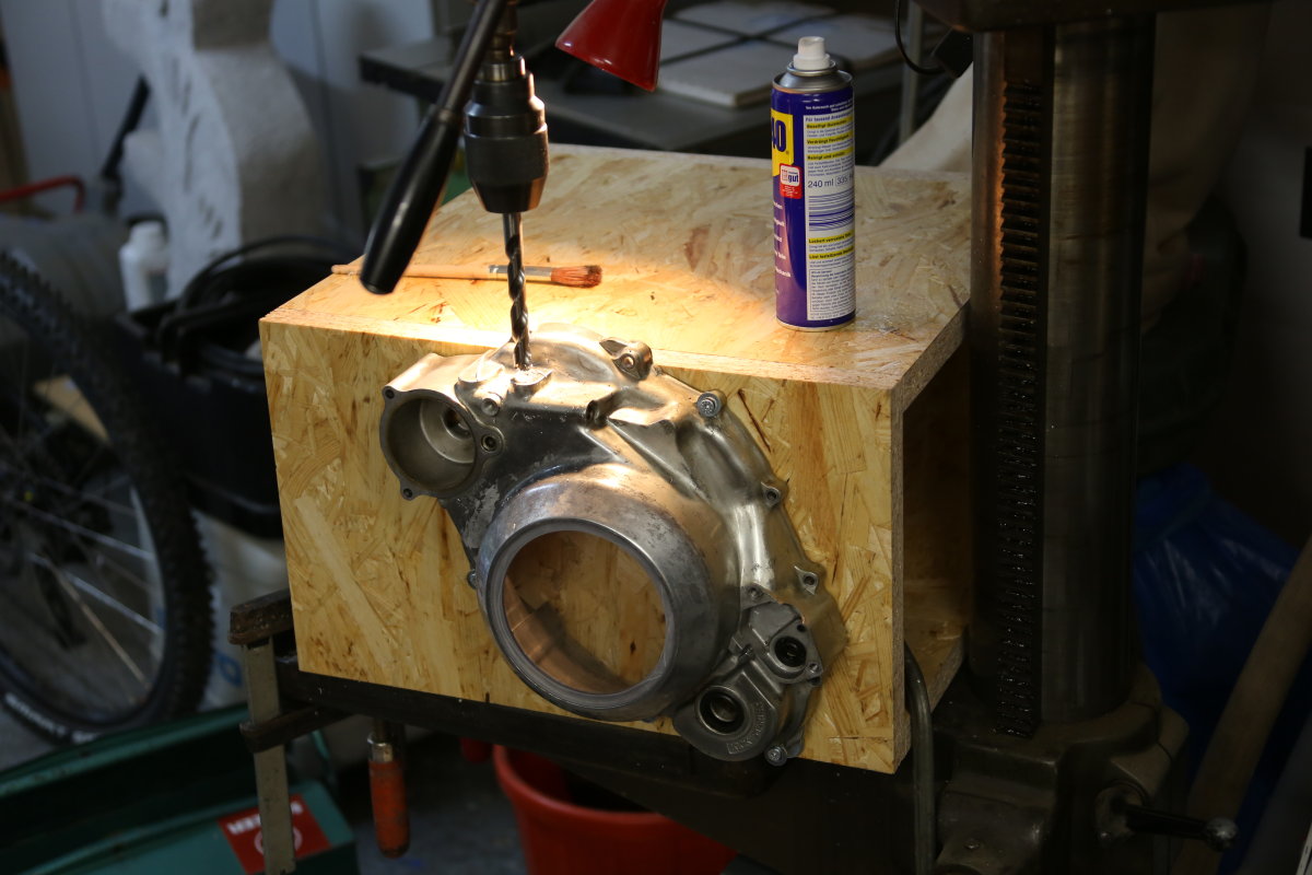

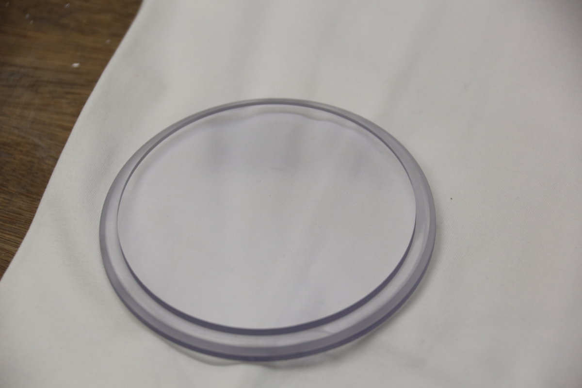

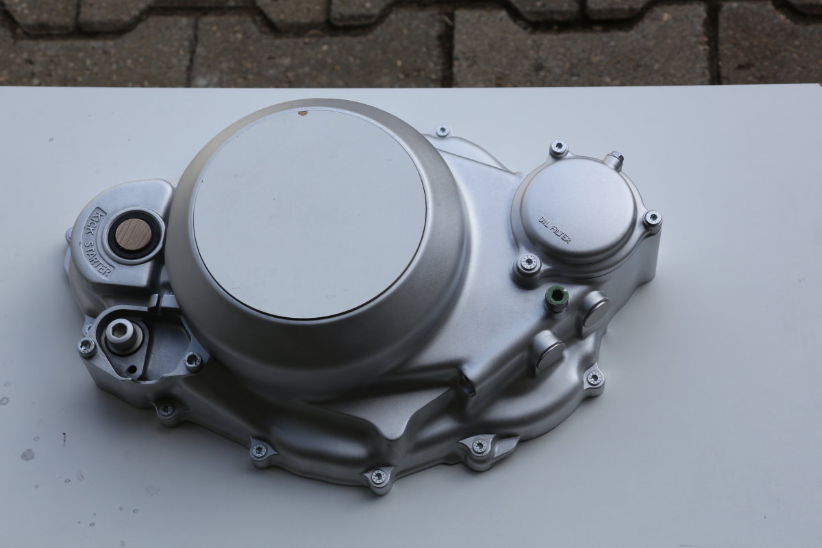

Im CR-Forum hatte ich dann eine SRX mit einem verglasten Kupplungsdeckel entdeckt! Das weckte bei mir den "Must-Du-haben"-Reflex. Allerdings hatte ich keine Lust meinen gut erhaltenen Kupplungsdeckel zu zerstören. In der Bucht also mal einen Ersatzdeckel gefischt und auf unserer Holzbearbeitungsmaschine in der Firma ein bischen rumgefräst. Hier der gebrauchte Deckel:
[Bild: Deckel1.JPG]
Hier der fertig gefräste Deckel in der extra gebauten Halterung zum fräsen:
[Bild: Deckel4.JPG]
Als Sichtscheibe kommt dann so eine Makrolonscheibe rein:
[Bild: Makrolon4.JPG]

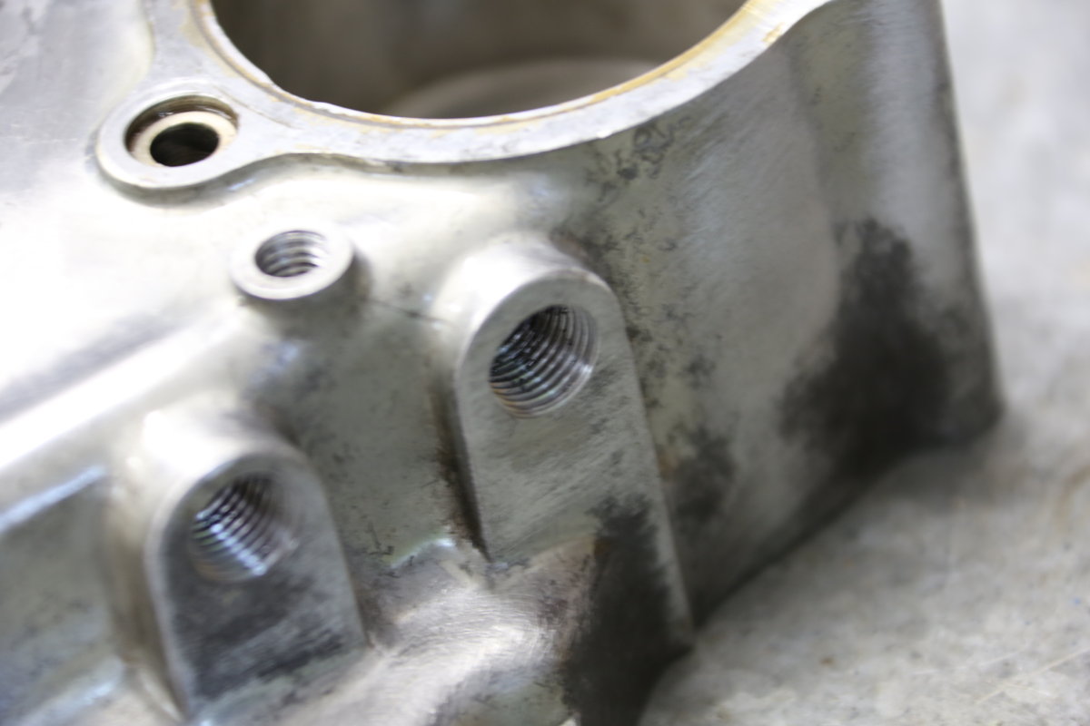

Was ich schon immer an meiner SRX haben wollte war ein Ölkühler. Also daheim an der Ständerbohrmaschine mal die Bohrungen gemacht und Gewinde reingeschnitten.
[Bild: Anschluss1.JPG]
[Bild: Anschluss3.JPG]

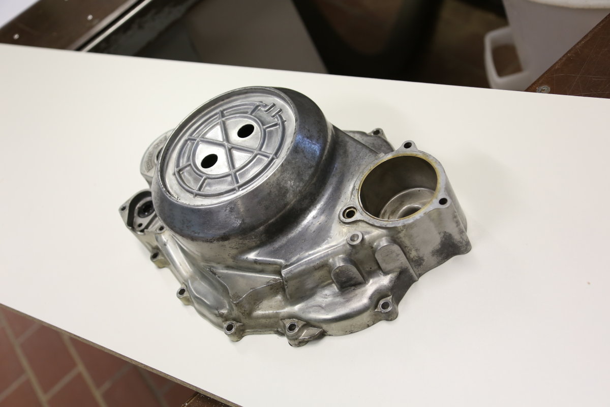

Die Oberfläche von dem gebrauchten Deckel sah nicht wirklich gut aus und schleifen half auch nicht wirklich was:
[Bild: Oberflaeche1.JPG]
Also hab ich den Deckel glasperlgestrahlt:
[Bild: Oberflaeche2.JPG]

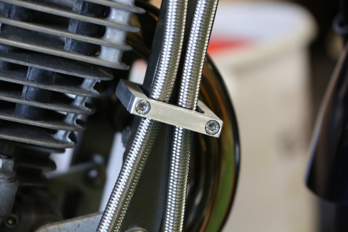

Die Halterung vom Ölkühlerschlauch mit Kabelbinder war natürlich nur provisorisch. Ebenfalls wieder was auf der Holz-CNC gefräst:
[Bild: Klemme1.JPG]
[Bild: Klemme3.JPG]
[Bild: Klemme6.JPG]

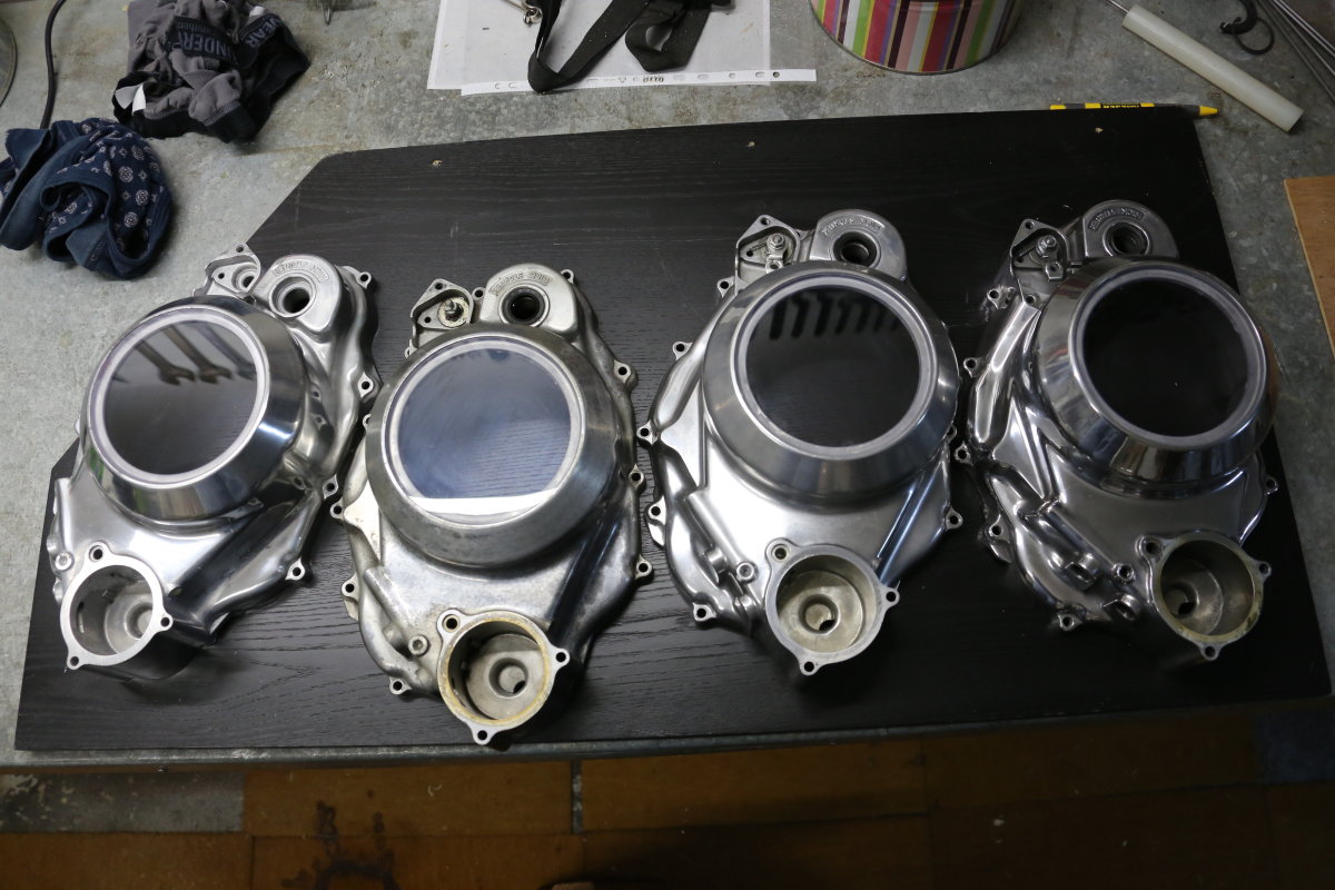

Da ich mittlerweile Bilder vom Seitendeckel im Internet hatte, durfte ich eine Kleinserie Seitendeckel modifizieren:
[Bild: Deckel6.JPG]

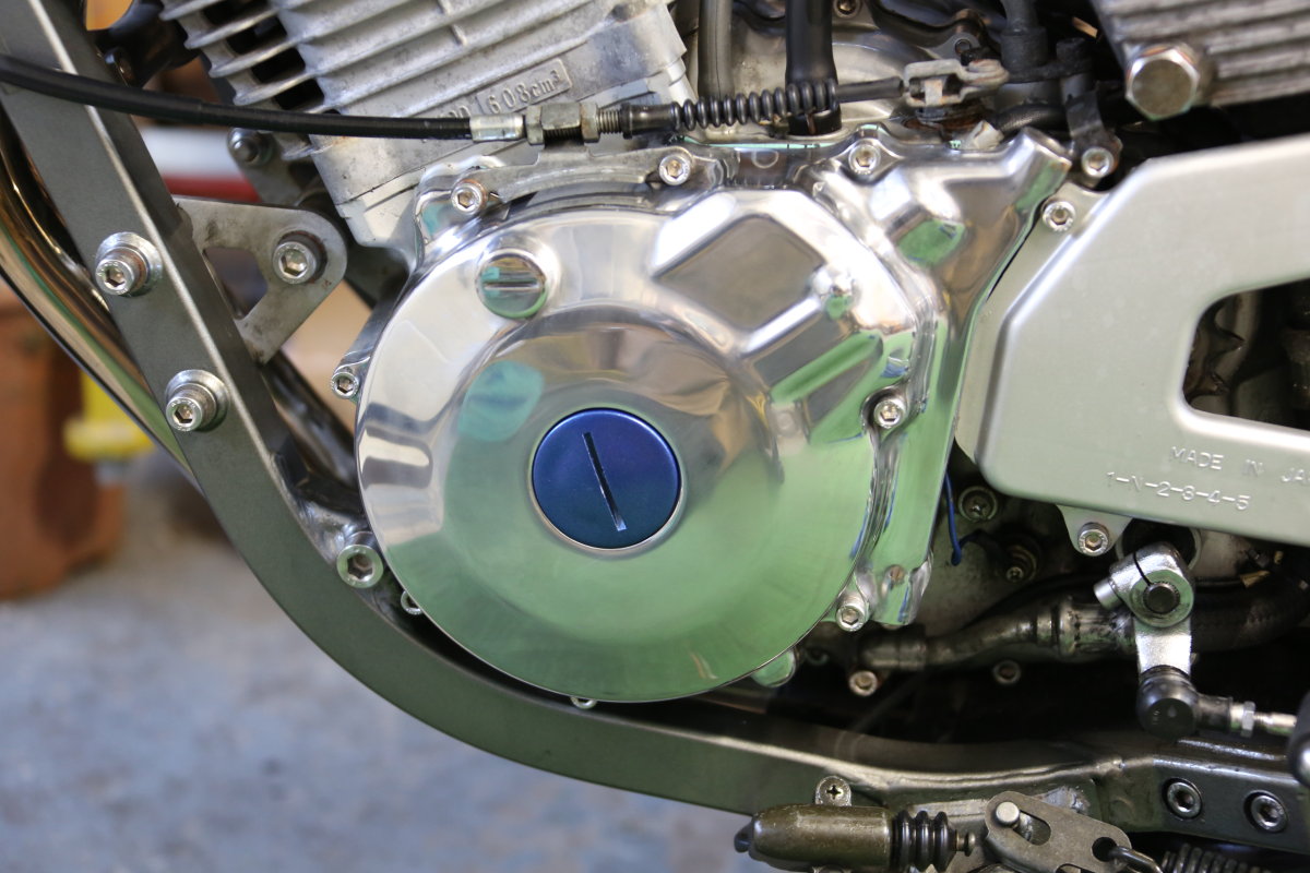

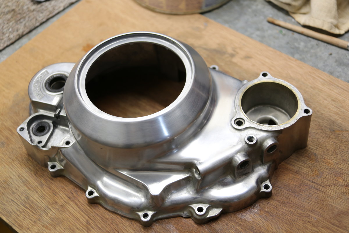

Meinen guten Kupplungsseitendeckel hab ich dann auch aufgefräst und poliert
[Bild: Polier5.JPG]
Jetzt passte nur der Lima-Deckel von der Optik nicht mehr, also ebenfalls polieren:
[Bild: Polier12.JPG]
[Bild: Polier13.JPG]

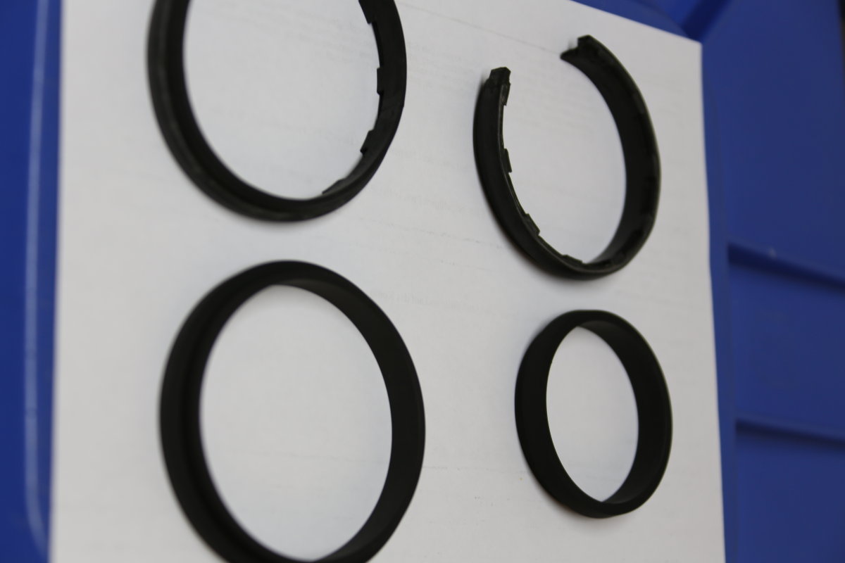

Die originalen einseitig offenen Radlager hab ich ebenfalls getauscht:

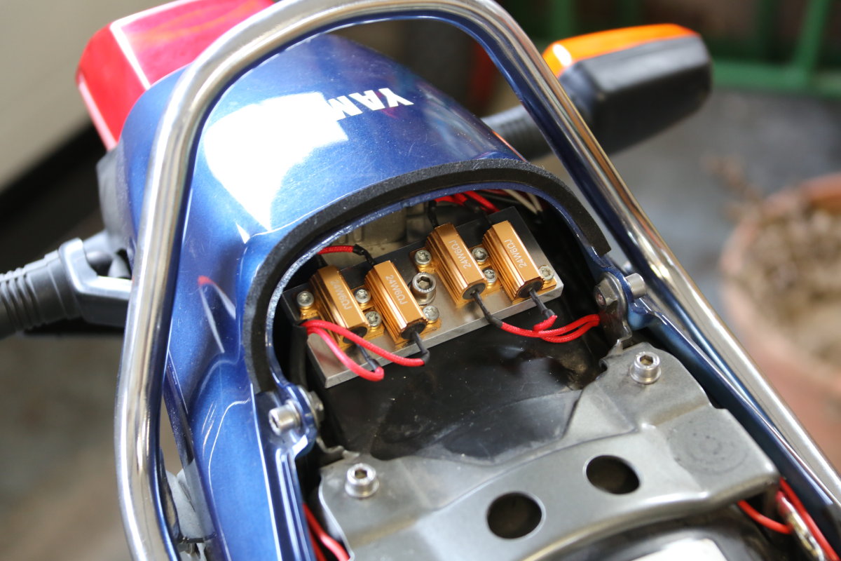

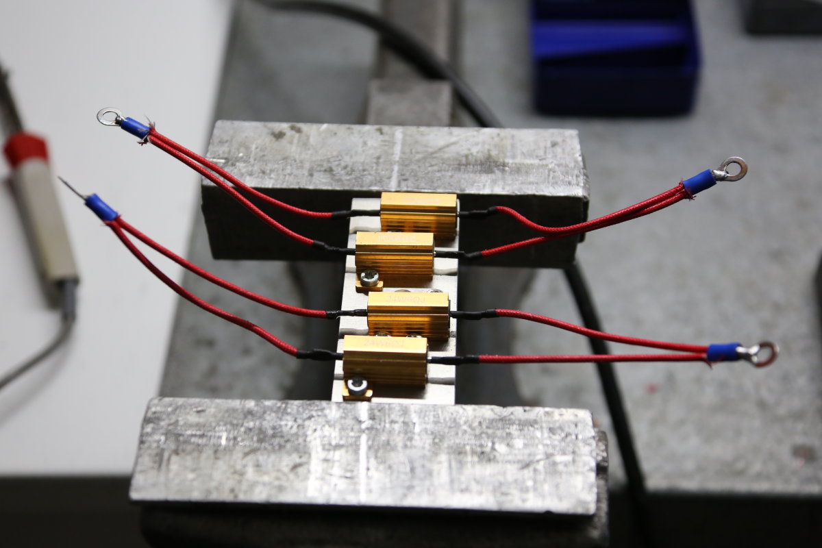

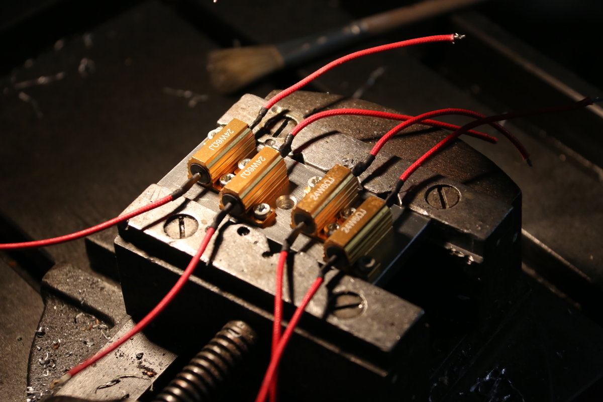

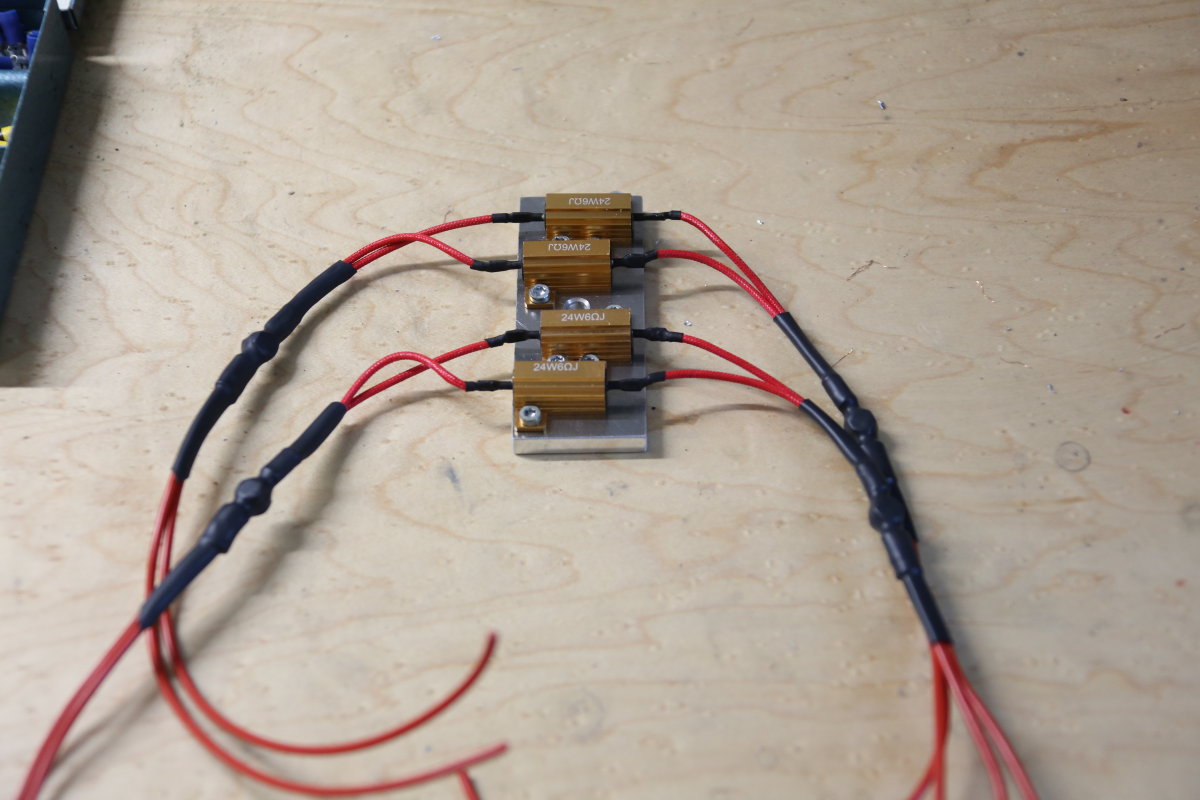

Da mir durchgebrannte Glühbirnen ein Graus sind und ich auf LEDs stehe hab ich mal die Blinker, das Bremslicht und die Nummernschildbeleuchtung aufgerüstet.
Ich hab mich für die Variante mit Lastwiderständen entschieden. OK, die Variante mit einem lastunabhängigen Relais ist eleganter, aber da gibt es ja auch Unterschiede zwischen lastunabhängig und fast lastunabhängig.
Also erst mal die benötigten Teile besorgt, ein paar Gedanken gemacht und ausprobiert wie sich die Blinkfrequenz ändert wenn ich:
1. Eine Glühbirne und eine LED verbaue (schnelles Blinken)
2. Zwei Leds drin sind (kein Blinken)
3. Zwei Leds drin sind und ich einen Widerstand 25W/6Ohm anschließe (schnelles Blinken)
4. Zwei LEDs drin sind und ich zwei Widerstände 25W/6Ohm am hinteren Blinker anschließe (normales Blinken)
Also Variante 4 [Bild: icon_e_biggrin.gif]
Dann mal getestet wie warm die Widerstände werden wenn ich den Blinker ein paar Minuten dauerhaft laufen lasse.
Temperatur der Widerstände ging zwar, aber da ich die Teile eh fixieren wollte hab ich mich für eine Grundplatte aus ALU entschieden, die im Heck Platz findet.
Also erst mal die ALU-Platte zugeschnitten und die Widerstände darauf fest geschraubt.
[Bild: Blinker1.JPG]
Die Anschlusskabel von je zwei Widerständen hab ich dann in einem Kabelschuh verbunden und zur Sicherheit noch verzinnt.
[Bild: Blinker2.JPG]
Für den Anschluss an das Bordnetz, bzw. den Anschluss des Blinkers hab ich dann die nächsten beiden Kabel in einem Kabelschuh verbunden, verzinnt, mit dem Kabelschuh der Widerstände verschraubt und dann mit einem Schrumpfschlauch versehen.
[Bild: Blinker3.JPG]
Platz gefunden hat die Konstruktion dann im Heck der SRX, vor dem Spannungsregler und unter der Sitzbank.
[Bild: Blinker4.JPG]
Mit montierter Heckverkleidung sieht das jetzt so aus.
[Bild: Blinker5.JPG]

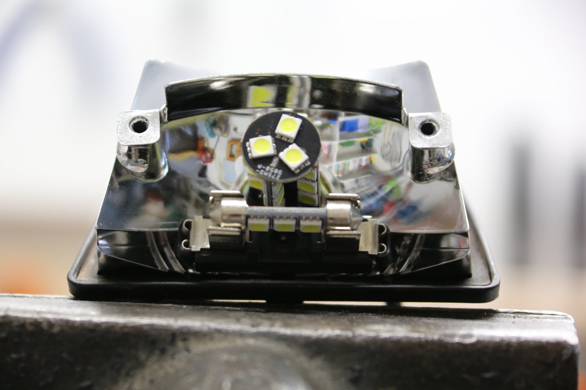

Blinker funktioniert einwandfrei, jetzt gab es noch das Problem mit der kombinierten Brems/Kennzeichenglühbirne.
So eine kombinierte LED hab ich nicht gefunden. Also hab ich mir zusätzlich einen Sofittenhalter und eine Sofitten-LED besorgt, den Halter hab etwas abgeschliffen um näher an die darüber liegende LED-Bremsleuchte zu kommen. Dann mit aller Vorsicht zwei Löcher in den Reflektor für die neuen Kabel gebohrt und den Sofittenhalter noch mit etwas Kleber fixiert. Jetzt dient die 5W Sofitten-LED als Kennzeichenbeleuchtung.
[Bild: Sofitte1.JPG]
Die Kabelschuhe der Sofittenhalterung sind natürlich mit einem Schrumpfschlauch überzogen und dadurch gegenüber dem Reflektor abisoliert. [Bild: oldtimer.gif]
