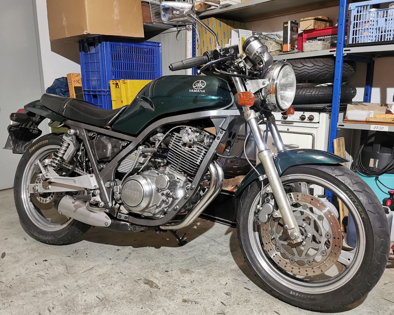

Hallo SRX Freunde,
fast pünktlich zum 9ten Forums-Jahrestag stelle ich hier einen echten Exoten vor, den ich kürzlich für einen guten Preis anschaffen konnte - eine SRX 400 2NY 1JL mit 400ccm und 35PS. Auf den 1sten Blick sieht sie sogar ganz gut aus...beim genaueren Hinsehen fallen aber doch einige Mängel auf, die ich beheben will. Viele der Schrauben sind nicht Original, der linke Lenkeranschlag ist durch Umfaller oder Unfall verbogen, dadurch ist auch die Spiegelhalterung rechts an der Bremspumpe weg. Der Rahmen ist recht rostig. Das Heck sieht furchtbar aus. Das hintere Schutzblech fehlt komplett. Als Spritzschutz von Hinterrad "dient" die Sitzbank. Die Sitzbank hat hinten einen kleinen Riss. Alles Dinge, die sich aber gut von mir beheben lassen, auch weil ich auf ein gutes Sortiment an Ersatzteilen zurückgreifen kann.
Hier nun ein paar Ansichten des seltenen Exemplars, nachdem die SRX mit Dr. Wack S100 mal grob gereinigt wurde.
[Bild: SRX400-2NY-1JL_231012_01.jpg]
[Bild: SRX400-2NY-1JL_231012_02.jpg]
[Bild: SRX400-2NY-1JL_231012_03.jpg]
[Bild: SRX400-2NY-1JL_231012_04.jpg]
Das gute Stück wird in alle Einzelteile (bis auf den Motor) zerlegt und anschließend wieder soweit es geht Originalgetreu aufgebaut. Wahrscheinlich bekommt die SRX dann auch ein neues Lackgewand.

hm ich seh grad gar nicht soviel Rost, auf jeden Fall hat sie mal die schöneren Fußrasten hinten!
Meine Grüne wartet auch noch auf Erweckung, muss noch Zeit finden den Vergaser zu machen...
Viel Spass und Gruß aus der Pfalz! :-)

Sieht doch gar nicht so schlecht aus! Mich interessiert auch, wie sich die 400er im Vergleich fährt.
Könntest Du mal das Rücklicht und wie das unter der Heckverkleidung aussieht zeigen? So eine Lösung würde mir gut gefallen.
Viele Grüße
Stefan

gut ist: die SRX scheint doch nur wenig Laufleistung zu haben auch wenn sie optisch z.T. stark gelitten hat. Erkennbar an einem kaum eingelaufenen (Schraubenabdruck) Bremskolben sowie Schwingenschleifschutz mit ganz wenigen Laufspuren.
Die SRX wurde weitgehend zerlegt und es wurden bereits ein paar Sachen in Ordnung gebracht. Leider ist die Lackqualität des Rahmens schlecht, was mir an der 2NX auch schon auffiel. Es gibt viel Rost, der behandelt/entfernt werden muss.
Außerdem gab es früher mal einen Unfall, der den Lenkeranschlag am Rahmen und an der unteren Gabelbrücke verbogen hat. Das viel mir auch schon zuvor auf, weil der Lenker bedenklich nahe links an den Tank kam. Das konnte ich aber bereits ganz gut beheben. Eine tadellose 2NX (ohne Schlitz für Rahmenschloss) untere Gabelbrücke hatte ich noch da und konnte hier verwendet werden.
Wie das Motorrad neuen TÜV bekommen konnte ist mir ein Rätzel. Noch nie habe ich ein Lenkkopflager so (mehrfach) einrasten gespürt. Es war außerdem viel zu fest angezogen. Auch das wurde schon gegen ein Neues ersetzt. Die Bremsen wurden auch schon komplett zerlegt, aufgearbeitet, auch um mit DOT5 verwendet werden zu können.

Die SRX ist ca. 2 Wochen nach Anschaffung wieder technisch einwandfrei. Eine SRX für die Vitrine, bei der wirklich alles neu gemacht wurde, sollte es sowieso eher nicht werden. Fokus war die weitgehende Wiederherstellung vom Originalzustand, Behebung aller technischen Mängel sowie die Entfernung von Oxid und Neuversiegelung der ungeschützten Stellen am Eisen.
[Bild: SRX400-2NY-1JL_231025_01.jpg]
Auflistung aller erledigten Arbeiten an dieser SRX:
  • SRX nach Abholung reinigen und komplett in alle Einzelteile zerlegen
  • Rahmen entrosten und mit Alpina 3in1 Eisenglimmer schwarz ausbessern.
  • unterer Gabelbrücke ersetzt, verbogenen Rahmenanschlag gerichtet, neue Lenkkopflager verbaut
  • Ansaugstutzen neu verklebt - wieder wie neu
  • Vergaser überholt. 112/84er Bedüsung. 44er Leerlaufdüse.
  • Bremsen (Sattel + Pumpen) komplett zerlegen, reinigen, aufarbeiten und DOT5 ready machen. Es kommen neue grüne organische Beläge von "Brembo" zum Einsatz.
  • alle rostigen Schrauben z.T. ersetzen und/oder entrosten
  • alle nicht-Originalen Schrauben mit Original Yamaha ersetzen
  • Lampenschirm innen entrosten und versiegeln
  • Schwinge reinigen, Lack aufbessern, neu fetten. Von unten war der Lack wahrscheinlich durch Unterstellböcke arg beschädigt. Hier wurde neu lackiert und die offenen Stellen versiegelt.
  • Öl abgelassen, neue Ölablassschrauben mit SmCo Magnete verbaut
  • neuer Luftfilterkasten + Luftfilter verbaut.  Der Filterdeckel ist ein 1XN mit verjüngtem Einlass wie bei den Schweizer Modellen!
  • originale Yamaha Blinker angebaut - dadurch wurden die Kabelsteckverbinder am Kabelbaum auch wieder erneuert (neue Kabelenden mit passenden Steckern angelötet)
  • Umgebaute 10A Hauptsicherung von Schmelz nach Automat (Original) umgebaut.
  • Vorne Stahlflex Bremsleitungen angebaut - 2-teilig mit Verteiler an unt. Gabelbrücke.
  • Instrumenteneinheit komplett zerlegt, aufgearbeitet - alle Glühbirnen kontrolliert.
  • neue Griffarmaturen mit deutlich ablesbarer Schrift verbaut.
  • neue Griffe sowie Lenkerendgewichte verbaut sowie rechten leicht verbogenen Lenker ersetzt.
  • originales 1JK Heck inkl. Rücklicht verbaut - gekauft wurde die SRX mit Zubehör-Heck
  • Original Yamaha 1JK AC/DC Wandler am Heck verbaut.
  • Gabel und Stoßdämpfer hinten aufgearbeitet. Gabel wurde bereits mit neuem Öl und Simmerringen vom Vorbesitzer gemacht.
  • alle Seilzüge, Wellen mit Nitroverdünner spülen/reinigen und montieren.
  • Öltank bekam ein analoges Thermometer
  • neuer Bremshebel hinten verbaut - der orig. war mir zu rostig.
  • Motorseitendeckel mit orig. Yamaha Einschraubern für Ölkühler-Montage umbauen. Bypass-Schraube im Deckel für Öl zum Kühler ersetzen.
  • Ventile einstellen, das rechte Einlass hatte fast Null Spiel. Das rechte Auslass hingegen etwas zu viel.
  • Bremsen montiert und mit Silikon Dot5 Mike Sanders befüllt.
  • hinten originale Bremsscheibe mit 4,7mm verbauen, die zuvor montierte hatte lediglich 4,3mm. Wahrscheinlich wegen fester Bremse.
  • Hinterrad montieren und Kette richtig spannen. Zuvor wurde das Rad aber noch mal ausgiebig gereinigt und die Lager neu gefettet.
  • neue Chrom Spiegel mit E-Prüfzeichen
  • Krümmer aufarbeiten und polieren, Auspuff reinigen, verbeulte Blende gegen tadellose austauschen, Auspuff + Krümmer montieren
  • Schaltgestänge gegen besseres ersetzen. Das zuvor verbaute hatte keine Dichtgummis an den Gelenken.
  • Fußrasten vorne montiert und original Yamaha M8 Chromschrauben verwendet.
  • Seitenständer montiert mit anderer stärkerer Feder sowie optimierten Selbst-Einklappmechanismus.
  • Fender + Heck montiert. Es fehlte das Gummi für Tachowelle, wurde montiert. Auch wurden original Yamaha Schrauben verwendet.
  • Vorderrad montiert, zuvor Lager neu eingefettet.
  • Nummernschild montiert
  • Der Tankdeckel, die beiden Benzinhähne wurden komplett zerlegt, gereinigt, verschl. Gummis ersetzt und neu montiert. Neue Benzinschläuche.
  • Tank war von unten leicht rostig mit Flugrost. Rost wurde weitgehend abgebürstet und mit 3in1 Lack Eisenglimmer schwarz (wie Rahmenfarbe) gestrichen. Weil die Kante rundherum z.T. auch Lackabplatzer hatte, wurde ab geklebt und die Kante auch mit Rostschutz gestrichen.
  • Nach Tankmontage konnte die Sitzbank montiert werden. Hier wurde lediglich das immer wieder verbogene Abdeckblech vom Schloss in Form gebracht und neu moniert. Das kleine Loch bekam auch einen neuen Aufkleber. Ich werde mal nach einer Ersatz 1JK Bank mit Halteriemen für Sozius Ausschau halten.
  • Helmschloss montieren.
Ölkühler und Seitendeckel wurden Versand. Ob die mit Luftfracht schnell da sein werden, werde ich noch sehen. Bis zum 31.10. könnte ich theoretisch ja noch eine kleine Runde drehen. Das wird wohl aber doch eher April 2024.
Ich könnte der SRX noch ein passendes im original Farbton Lackkleid verpassen sowie neue Reifen spendieren. Auch eine tadellose 1JK Sitzbank wäre chic. Das wären dann aber noch mal gut 800€ Extra die jetzt nicht unbedingt ausgegeben werden müssen. Fahren wird die dann (bis auf das Reifenthema) auch nicht besser.

Weil mir jedes Mal beim anschauen der SRX, der Zustand der Motorseitendeckel missfiel, wurden beide abmontiert und glasgeperlt. Dabei fiel sowieso auf, dass die Lima wohl mal gewechselt wurde. Die kurze Schraube zum Halten des Blechs welches das Kabel innen schützt war abgerissen und die Deckel-Dichtung war viel zu dick. Das wurde bei der Gelegenheit auch i.O. gebracht.
So gefällt mir die SRX-4 schon deutlich besser und so wird die auch im Winter im warmen Keller verbringen um spät. im April (Saisonkennzeichen) mal gefahren zu werden.
Eines kann ich ja noch verraten: Ich habe 850€ für die SRX bezahlt, was in Anbetracht des Zustands angemessen war. Damit die Schöne wieder so wie abgebildet dasteht wurden weitere ~430€ investiert, um auf eine Gesamtsumme von 1278€ (inkl. Anmeldung) zu kommen. Sollten Lack und Reifen auch noch gemacht werden, wären es ~2k€. Ohne meine Teilesammlung wäre die Restauration deutlich teurer geworden, müssten fehlende oder def. Teile auch erst noch extra angeschafft werden.
[Bild: 1jl-SRX400_20231121_01.jpg]
