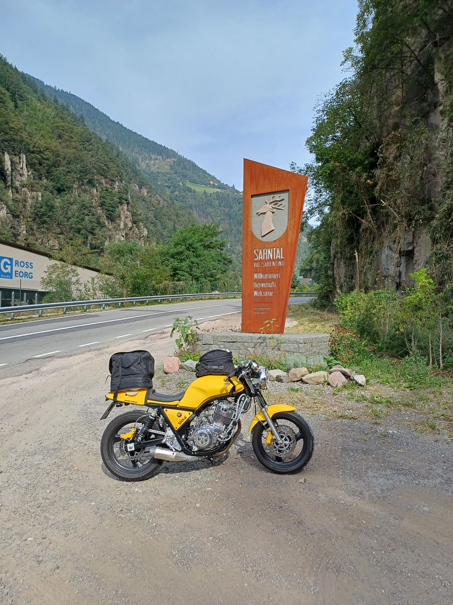

Ich glaube hier benötigen ein paar Leute mal etwas Bewegung wie Gymnastik oder einen Job als Handwerker wo man sich bewegt.  Big Grin
Mit der Ricambi-Sitzbank und der zurückverlegten ABM-Rastenanlage hab ich meine Alpentour dieses Jahr gemacht.
[Bild: Alpen34.jpg]
Ich hab übrigens 187cm Länge aufzubieten und anscheinend Gummigelenke.
Tagesetappen zwischen 350 bis 680km.
Ohne Probleme.
Gruß Oliver  Big Grin

Ich finde die Ricambi Höcker ja mega chic.
Aber leider ist das für mich auch nix.
Ich habe auf den Forumtreffen ja mal probegesessen.
Ich bin 190cm mit Schrittlänge 95cm und äußerst ungelenkig. Ich könnte darauf keine 2 Meter weit fahren.
Meine Sitzbank habe ich auf Maß fertigen lassen. 4cm höher und ein klein bischen breiter, sodass die Beckenknochen noch aufliegen. Auf dem Nachhauseweg damals war das Motorrad nicht wieder zu erkennen.
Ergonomie ist schon Millimetersache.
Ich kann das Konfektionieren einer Sitzhank nur empfehlen.

Ich persönlich kann Oliver nur zustimmen: meine 192 cm haben auch auf langen Touren keine Probleme mit dem Einzelsitz von Ricambi Weiss (mit handgefertigtem Polster, Befestigung mit 2 Inbusschrauben hinten) - in meinem Fall mit serienmässige Fussrasten. Ob Tagestour in die Vogesen oder zur Mosel, mehrere Forumstreffen mit Tagesetappen von 200+ km oder Alpentour: keine Probleme.
