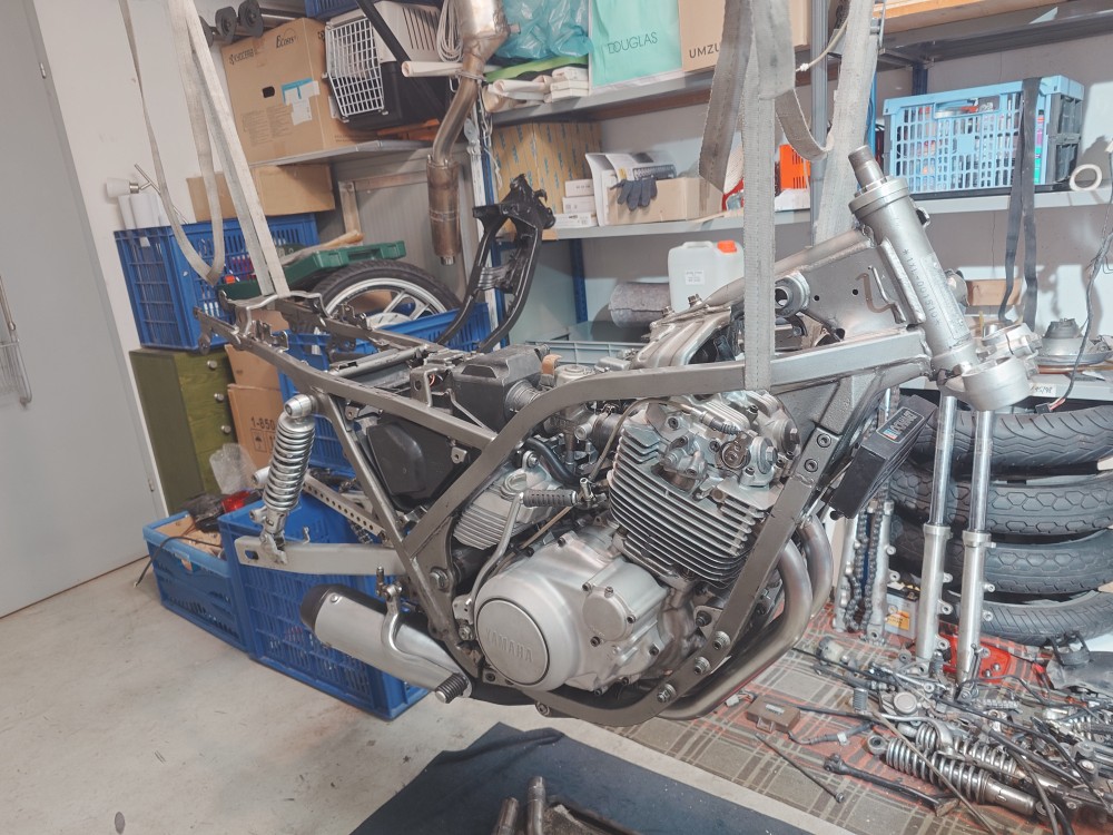

Da ich Platz brauchte, habe ich den Motor schon gerichtet und bereits mal lose mit den 2 hinteren Bolzen im Rahmen reingehangen. Als Zylinder + Kopf wurde ein XT 600 2KF mit etwas größeren Kühlrippen und den 1mm größeren Ventilen verwendet. Das Set wurde vor Jahren mal von Peter O. an Heiner verkauft und kam über den Kauf von Heiners SRX wieder zu mir. Thomas P. aus Stuttgart organisierte mir, dass ich 2x XT 600 Zylinder neu geschliffen mit neuen passenden Kolben bekam. Der 2te Zylinder kommt in einen bereits gerichteten Motor, bei dem lediglich noch Zylinder und Kopf nicht verbaut werden konnten. So konnten praktischerweise endlich mal Teile verbaut werden, die sonst nur bei mir im Schrank "herumlagen".

Rahmen mit Motor
[Bild: 1XL1510_240927_1.jpg]
