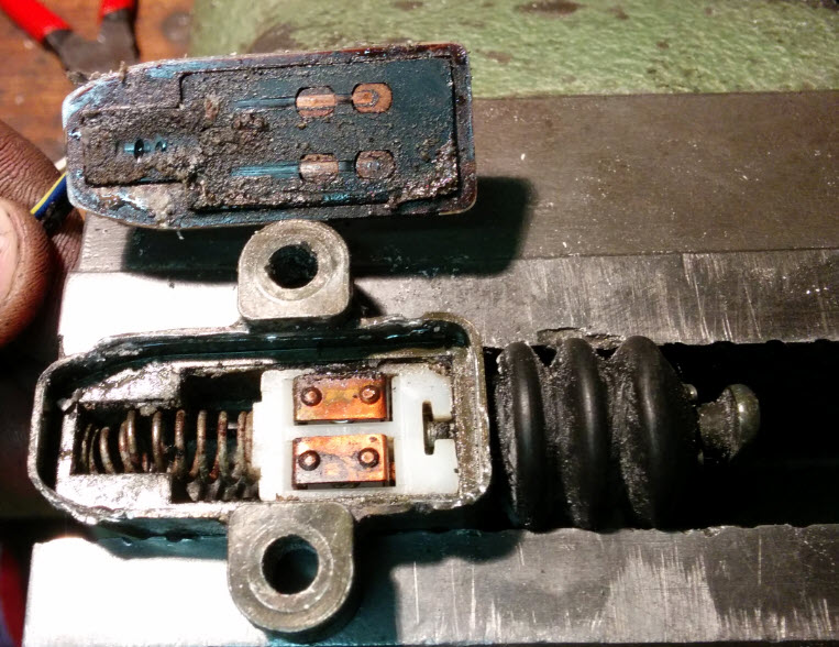

13.05.2025, 16:45
(13.05.2025, 14:49)Sieghard schrieb: Könnte es sein, dass der Kontakt prellt?
ja, wenn's so aussieht:
[Bild: SRX6-FIX-SSTSCH-04.jpg]
(13.05.2025, 14:49)Sieghard schrieb: Das würde dann auch erklären, dass das bei relativ starker Beschleunigung
passiert und nicht bei Bummeltempo.
dann lohnt m.M.n. immer eine Reparatur und ist einem Neukauf m.E.n vorzuziehen.

13.05.2025, 17:07
(13.05.2025, 16:52)Sieghard schrieb: Gut zu wissen, dass der Schalter sich öffnen lässt und nicht eingegossen ist.
Der Schalter ist eingegossen. Hier im Forum wird aber solange getüfftelt bis auch solche Kleinigkeiten erledigt sind.  Big Grin
