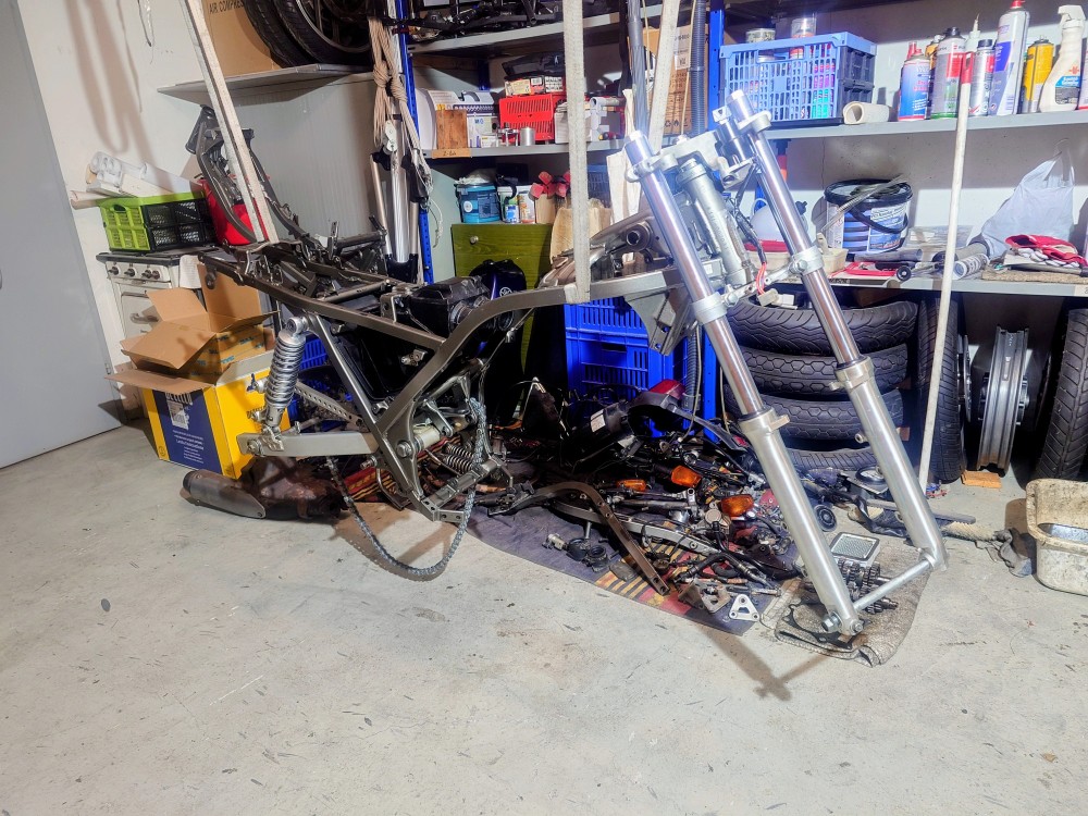

herrje.....es macht einfach Spaß so eine SRX zu zerlegen. Überraschungen gab's zum Glück keine. Leider wurde wohl zuletzt mal gefahren als noch Salz auf der Straße war. Jedenfalls sieht der Auspuff recht rostig rundherum aus. Ansonsten ist die Grundsubstanz sehr gut und lediglich verdreckt.

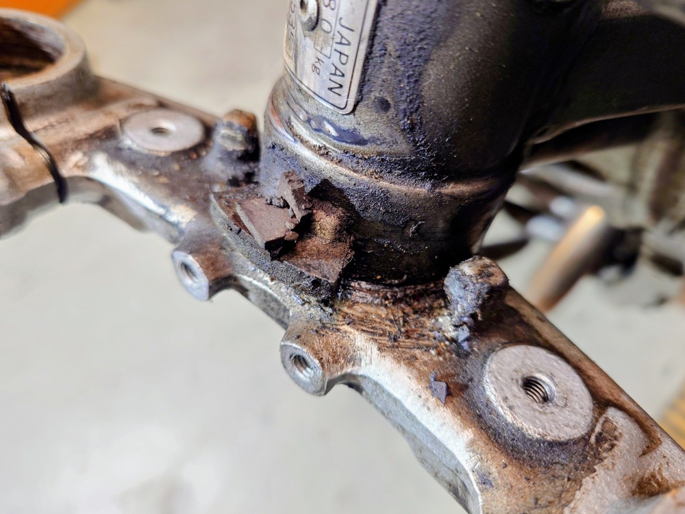

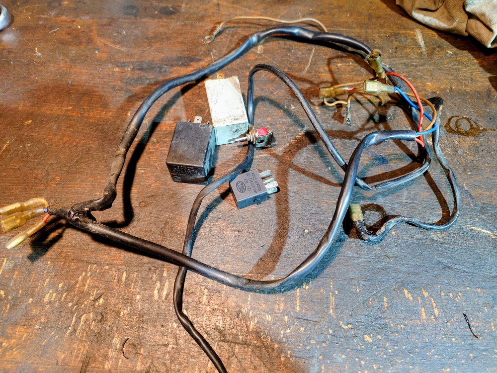

Das elektrische "Problem" scheint Haus gemacht. Offensichtlich war der Vorvorbesitzer ein Elektrobastler und Relais mussten weg. An der unteren Lenkbrücke war ein Reedkontakt + Dauermagnet gewesen, der wohl als Wegfahrsperre diente und über diverse Relais elektrisch realisiert wurde.

Interessante Konstruktion.
Ich würde dabei als erstes an einen selbst rückstellenden Blinker denken.

...der magn. Schalter war an der rechten Anschlags-Nocke der unteren Gabelbrücke fixiert und das Kabel war irgendwie mit an der CDI verduddelt. Ergo: Wegfahrsicherung mit "Batteriemachleer" side effect.

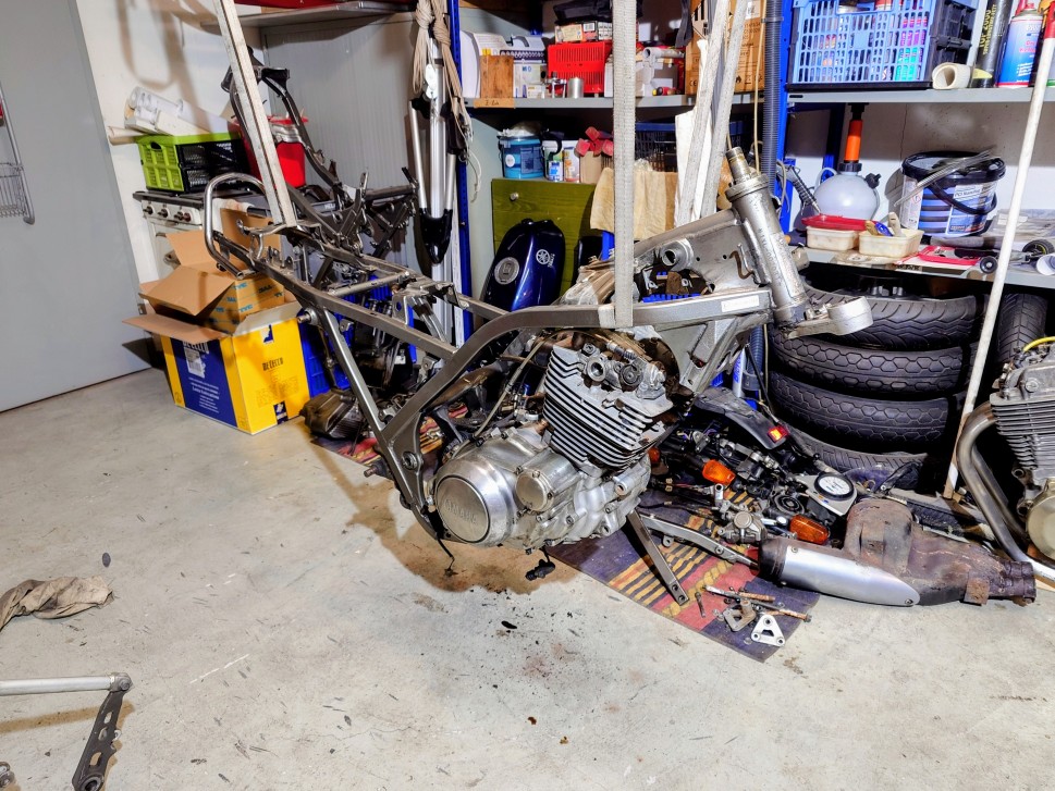

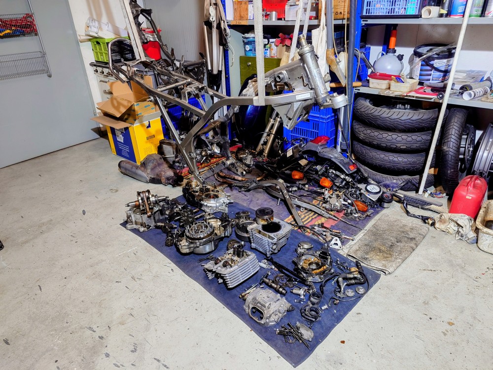

Der Motor wurde erstmalig nach fast 40 Jahren geöffnet bzw. zerlegt. Erstaunlich, dass das Getriebe noch so gut nach ~55tkm Laufleistung aussieht, auch wenn's trotzdem kaputt ist. Da habe ich schon ganz andere Kandidaten gesehen. Auch ist das li. KW Lager relativ stramm im Lagersitz vom Gehäuse gewesen, was auch mal sehr gut ist. Entsprechend super sieht daher auch das KW-Auge für den Führungsbolzen des Kolbens aus.
Ich habe bei mir 3 Stück gerichtete SRX 600 Motoren liegen.....grübel....soll ich den jetzt richten oder nicht.....Nummerngleiche SRX ist ja auch was Schönes. Mal schauen, ob mir Jörg den von ihm angebotenen Getriebezahnradsatz zum webike Preis vermacht.

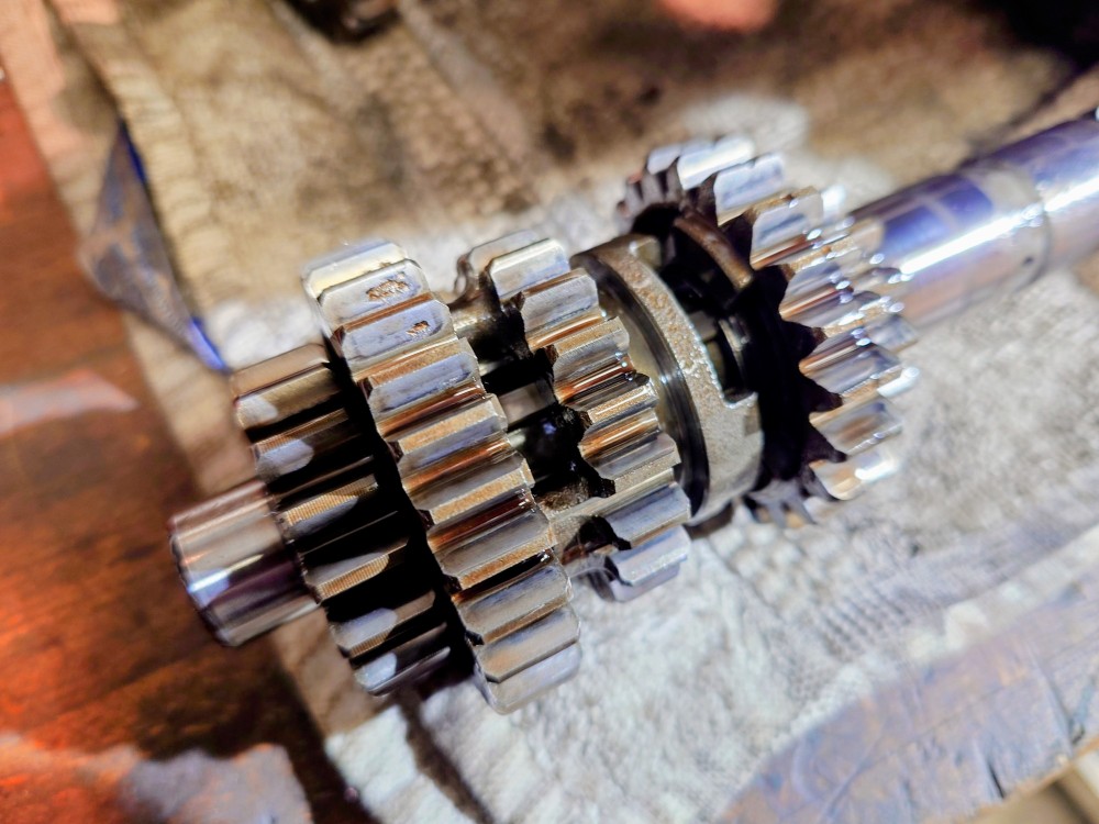

Soll es richtig gemacht werden, müsste bei Anschaffung eines 24/19er Set's für den 5ten eigentlich auch der 2te der Abtriebswelle getauscht werden, da die Klauen vom 5ten 19er Ritzel die in den 2ten greifen, von eckig auf abgerundet abgeändert wurden. Oft wird darauf auch verzichtet, was auch geht, ideal wäre es aber, wenn die Klauen richtig passen.
Die Bilder zeigen noch einmal den 5ten und 2ten Gang zur Erklärung.
bis 1988:
[Bild: 2ter5ter-eckig.jpg]
ab 1989:
[Bild: 5ter2ter-rund.jpg]
Nur die Fa. EGU bietet m.W.n. 1:1 Nachbauten des alten Gangpaares 27/21 an. Ich habe 3! halbgute bzw. halbschlechte Getriebe mit 27/21er Paarung bei denen jeweils NUR das 27er Ritzel futsch ist:
[Bild: SRX600-2031_2026-01-18_0.jpg]
Ich habe jetzt mal 2 dieser 27er Ritzel angeschafft und 2 Getriebe neuwertig richten können. Eines davon ist im 2031er Motor gelandet.
