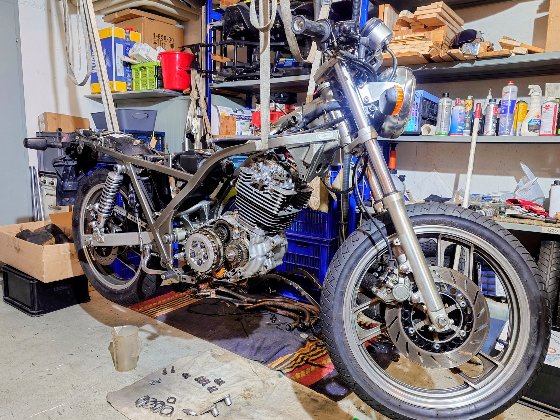

herrje.....es macht einfach Spaß so eine SRX zu zerlegen. Überraschungen gab's zum Glück keine. Leider wurde wohl zuletzt mal gefahren als noch Salz auf der Straße war. Jedenfalls sieht der Auspuff recht rostig rundherum aus. Ansonsten ist die Grundsubstanz sehr gut und lediglich verdreckt.
[Bild: SRX600-2031_2026-01-10_2.jpg]
Das elektrische "Problem" scheint Haus gemacht. Offensichtlich war der Vorvorbesitzer ein Elektrobastler und Relais mussten weg. An der unteren Lenkbrücke war ein Reedkontakt + Dauermagnet gewesen, der wohl als Wegfahrsperre diente und über diverse Relais elektrisch realisiert wurde.
[Bild: SRX600-2031_2026-01-10_0.jpg]
[Bild: SRX600-2031_2026-01-10_1.jpg]

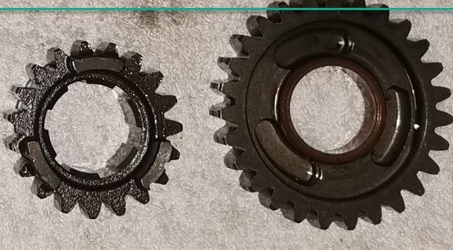

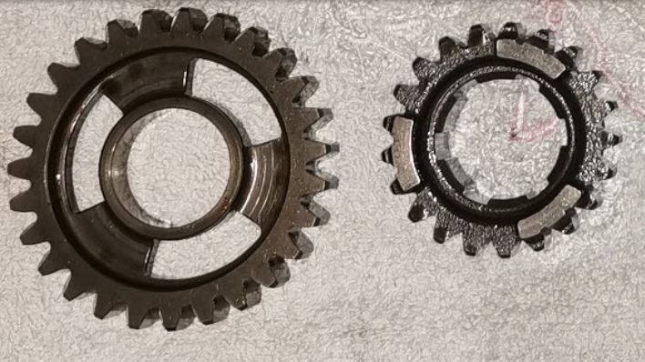

Ich habe mir bei EGU 2x 27 Zahn 5ter Gang Antriebswelle (Kupplung) angeschafft.
Warum?
Soll es richtig gemacht werden, müsste bei Anschaffung eines 24/19er Set's für den 5ten eigentlich auch der 2te der Abtriebswelle getauscht werden, da die Klauen vom 5ten 19er Ritzel die in den 2ten greifen, von eckig auf abgerundet abgeändert wurden. Oft wird darauf auch verzichtet, was auch geht, ideal wäre es aber, wenn die Klauen richtig passen.
Die Bilder zeigen noch einmal den 5ten und 2ten Gang zur Erklärung.
bis 1988:
[Bild: 2ter5ter-eckig.jpg]
ab 1989:
[Bild: 5ter2ter-rund.jpg]

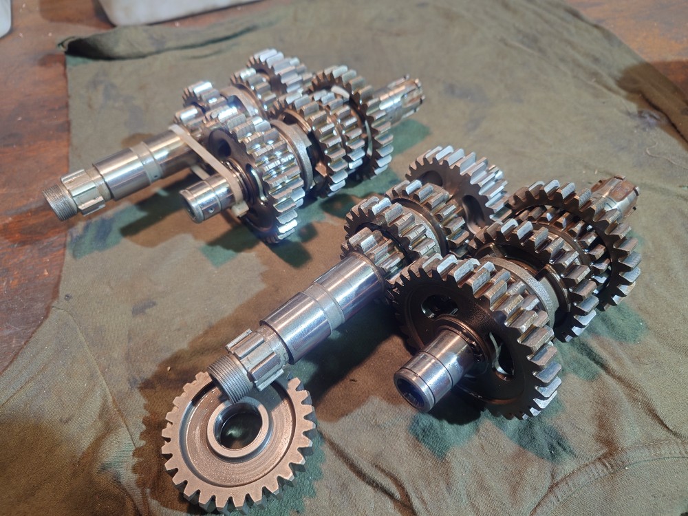

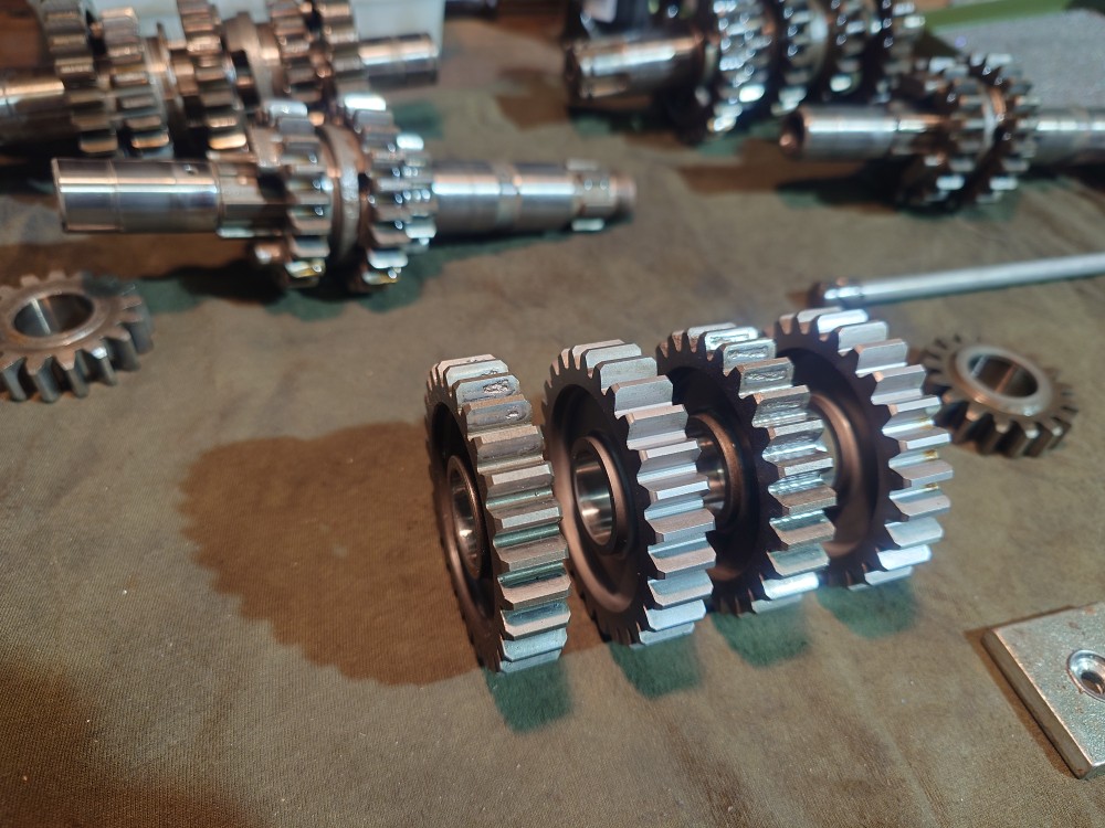

Nur die Fa. EGU bietet m.W.n. 1:1 Nachbauten des alten Gangpaares 27/21 an. Ich habe 3! halbgute bzw. halbschlechte Getriebe mit 27/21er Paarung bei denen jeweils NUR das 27er Ritzel futsch ist:
[Bild: SRX600-2031_2026-01-18_0.jpg]
Ich habe jetzt mal 2 dieser 27er Ritzel angeschafft und 2 Getriebe neuwertig richten können. Eines davon ist im 2031er Motor gelandet.
[Bild: SRX600-2031_2026-01-18_1.jpg]

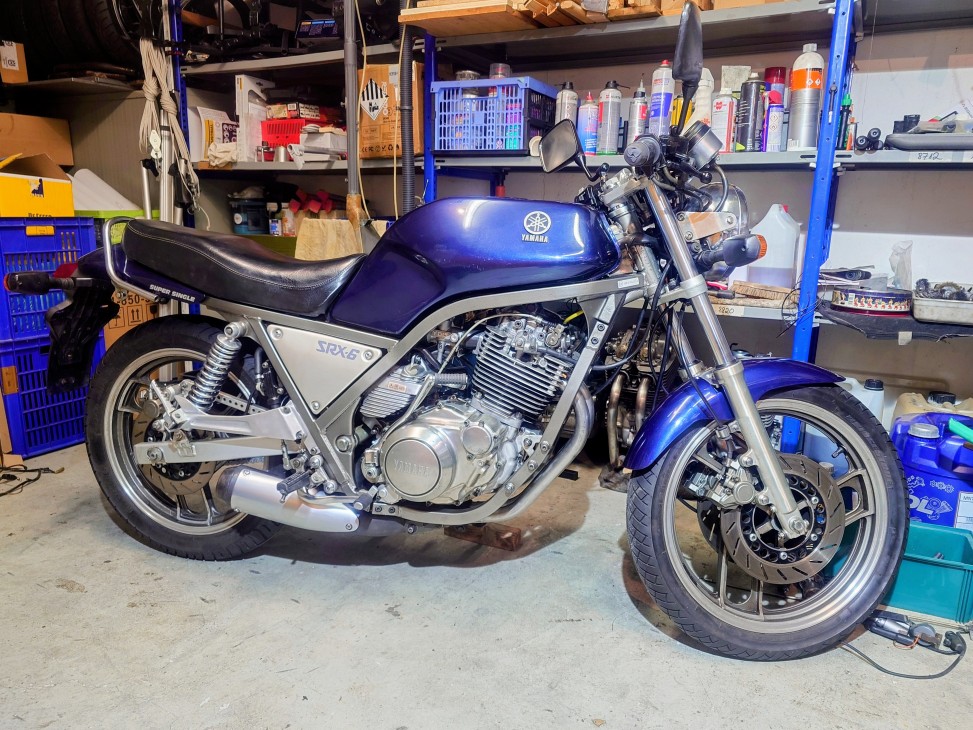

...allerletzte kleinere Abschlusstätigkeiten wurden durchgeführt: Benzinhähne + Schläuche, Tankdeckel, Board-Werkzeug....im August wird sie 40 und dafür sieht sie gut bis sehr gut aus.
[Bild: SRX600-2031_2026-02-06_0.jpg]
