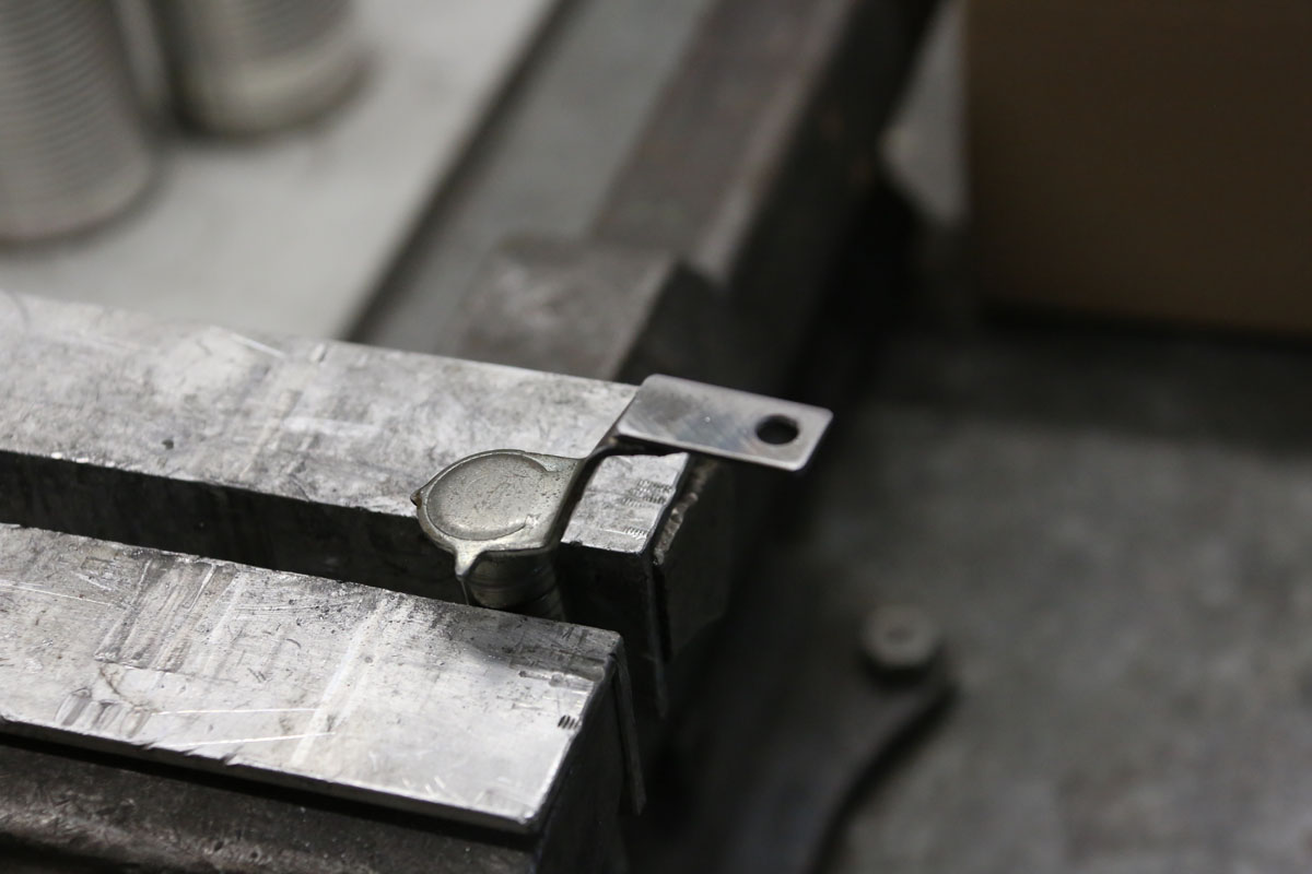

Muss noch etwas schön gemacht werden. Dumm ist das der Ausrücker nur getauscht werden kann wenn ich die Kupplung entspanne und auf eine Demontage vom Kupplungsdeckel hab ich derzeit keine Lust. Mach ich beim nächsten Ölwechsel.
Auf jeden Fall hab ich die Situation schon mal geprüft und festgestellt das die Lasche die normalerweise den Ausrücker mit dem Bowdenzug, in meinem Fall dem Nehmer, verbindet ebenfalls stört. Die Lasche würde mir Bautiefe nehmen die ich aber benötige.

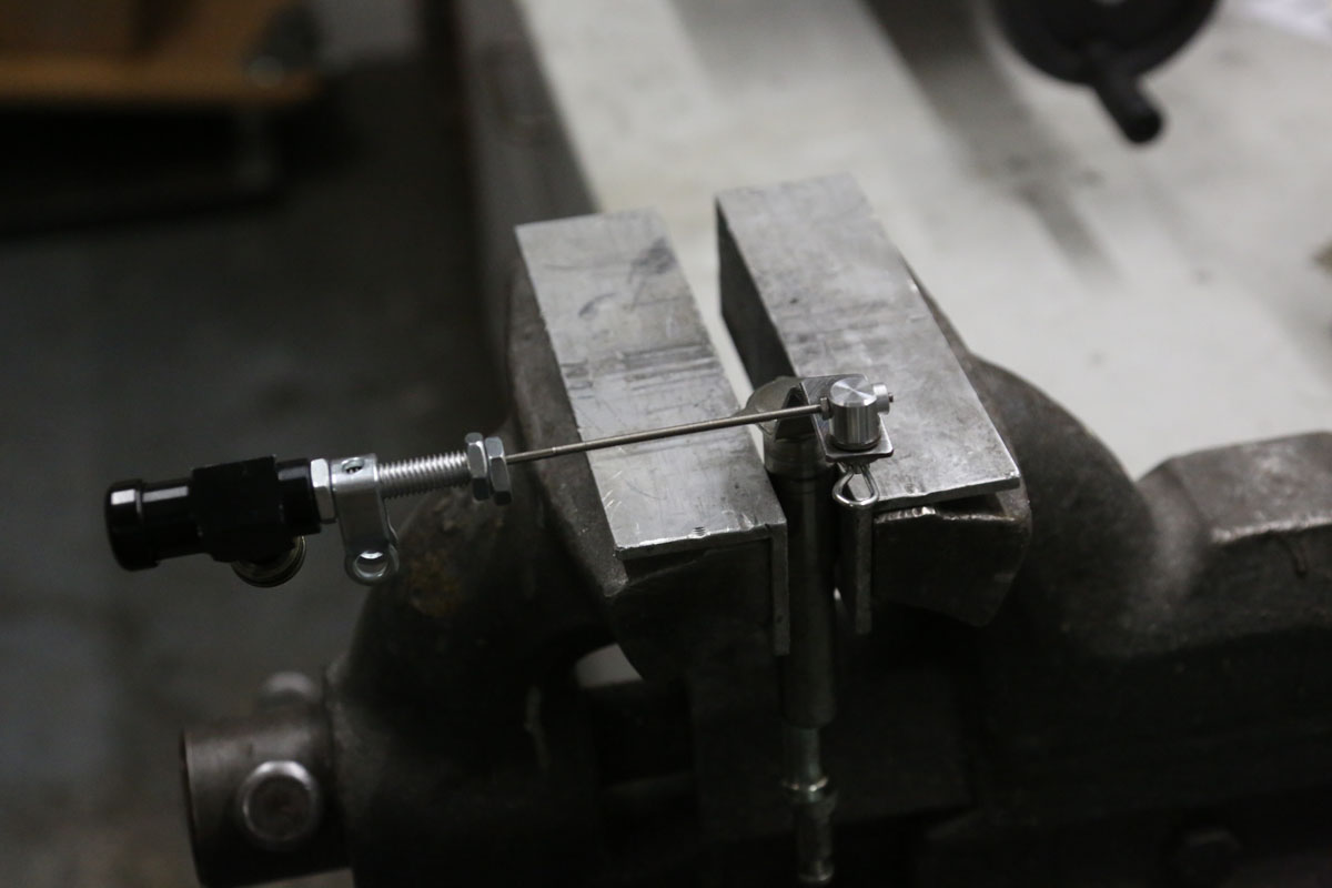

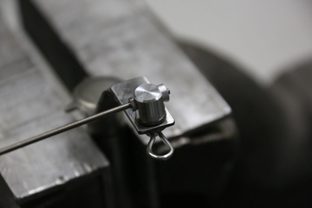

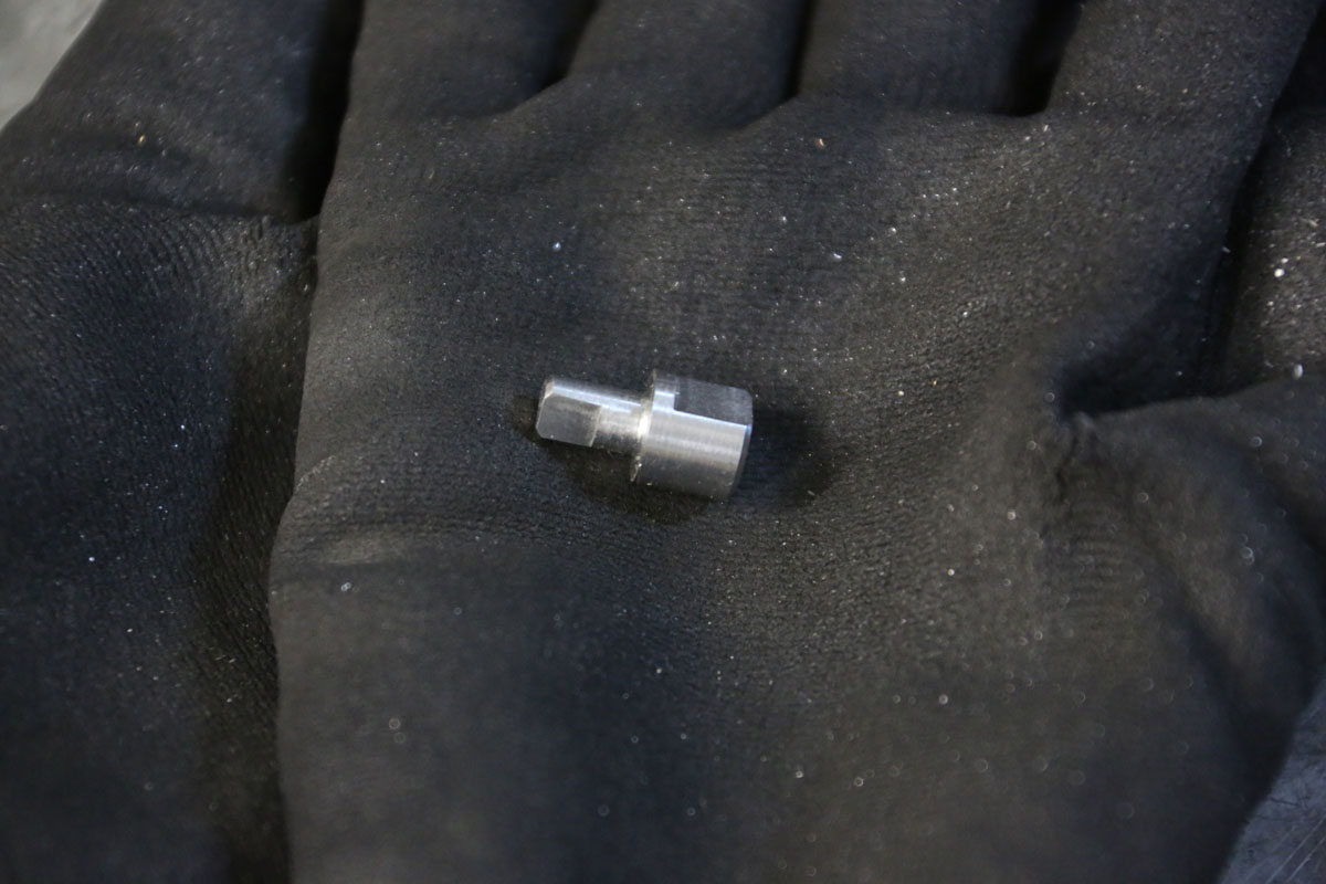

Also mal fix einen Bolzen gefertigt den ich verwenden kann.
[Bild: SRX0184.JPG]
[Bild: SRX0185.JPG]
[Bild: SRX0186.JPG]
Wenn das Gestänge gekürzt ist sollte es funktionieren, jedenfalls mit meinem angedachten neuen Halter für den Nehmer.

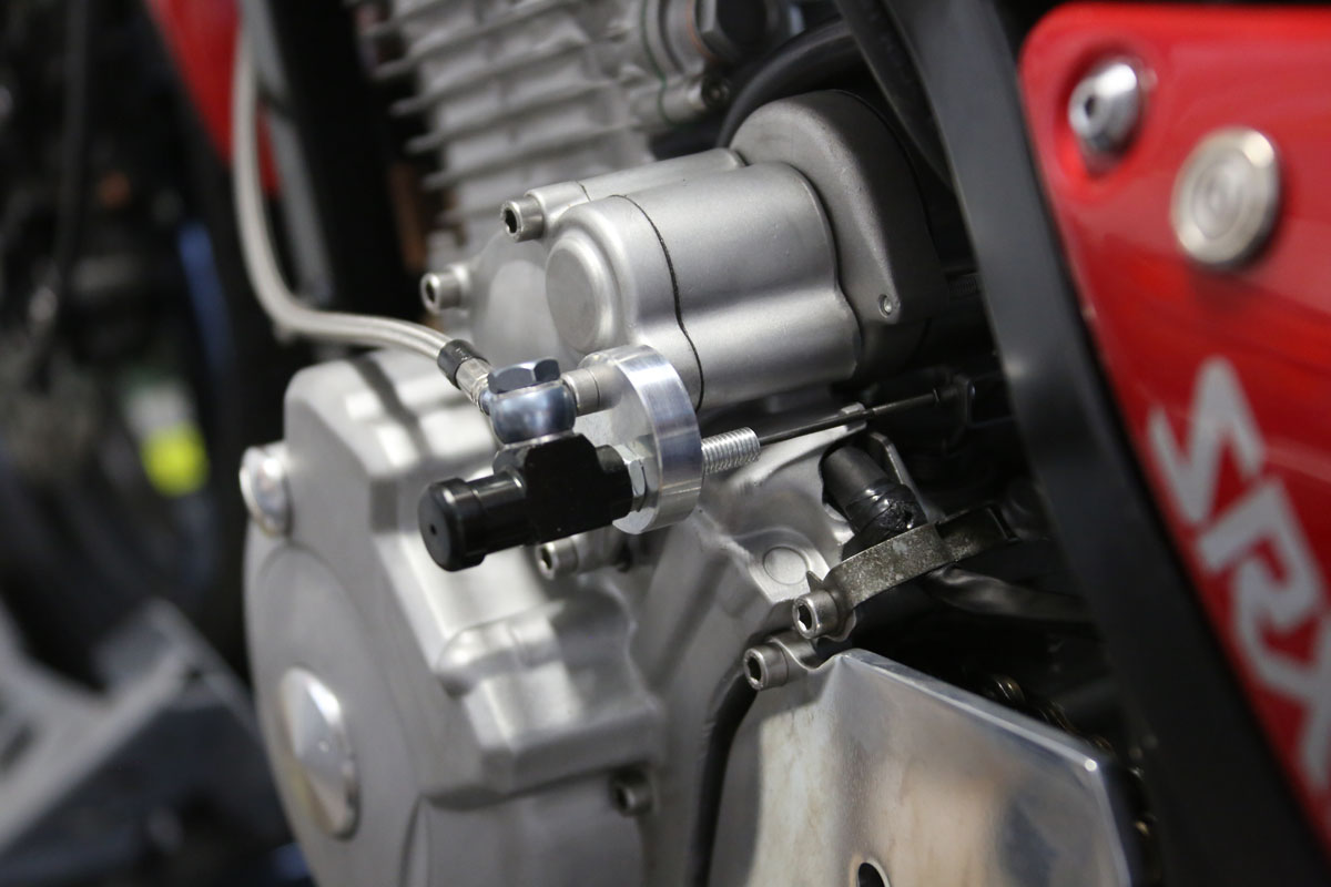

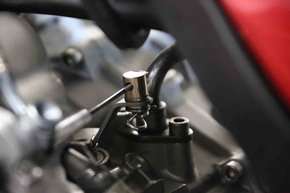

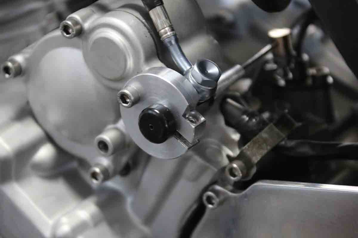

Also hab ich mich mal um den Kupplungsnehmer gekümmert.
Sieht jetzt so aus.
[Bild: SRX0187.JPG]
Verlängerter Ausrücker funktioniert leider nicht, der Nehmer hat zu wenig Hub.
[Bild: SRX0188.JPG]
Egal, Hauptsache der Nehmer steht nicht mehr soweit außen.

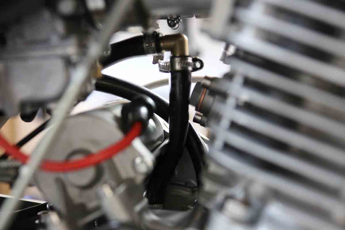

Hauptursache war der geknickte Schlauch von der Kurbelgehäuseentlüftung zum Luftfilter. Den Schlauch musste ich um den E-Starter legen, dadurch ergab sich der Knick und der verursachte einen unzureichenden Druckausgleich der meine Makrolonscheibe im Kupplungsdeckel zum pulsieren brachte. Da trat dann auch das Öl aus.
Also erst mal den Schlauch ohne Knick verlegen. Ein Schlauchverbinder-Winkel schaffte hier Abhilfe.

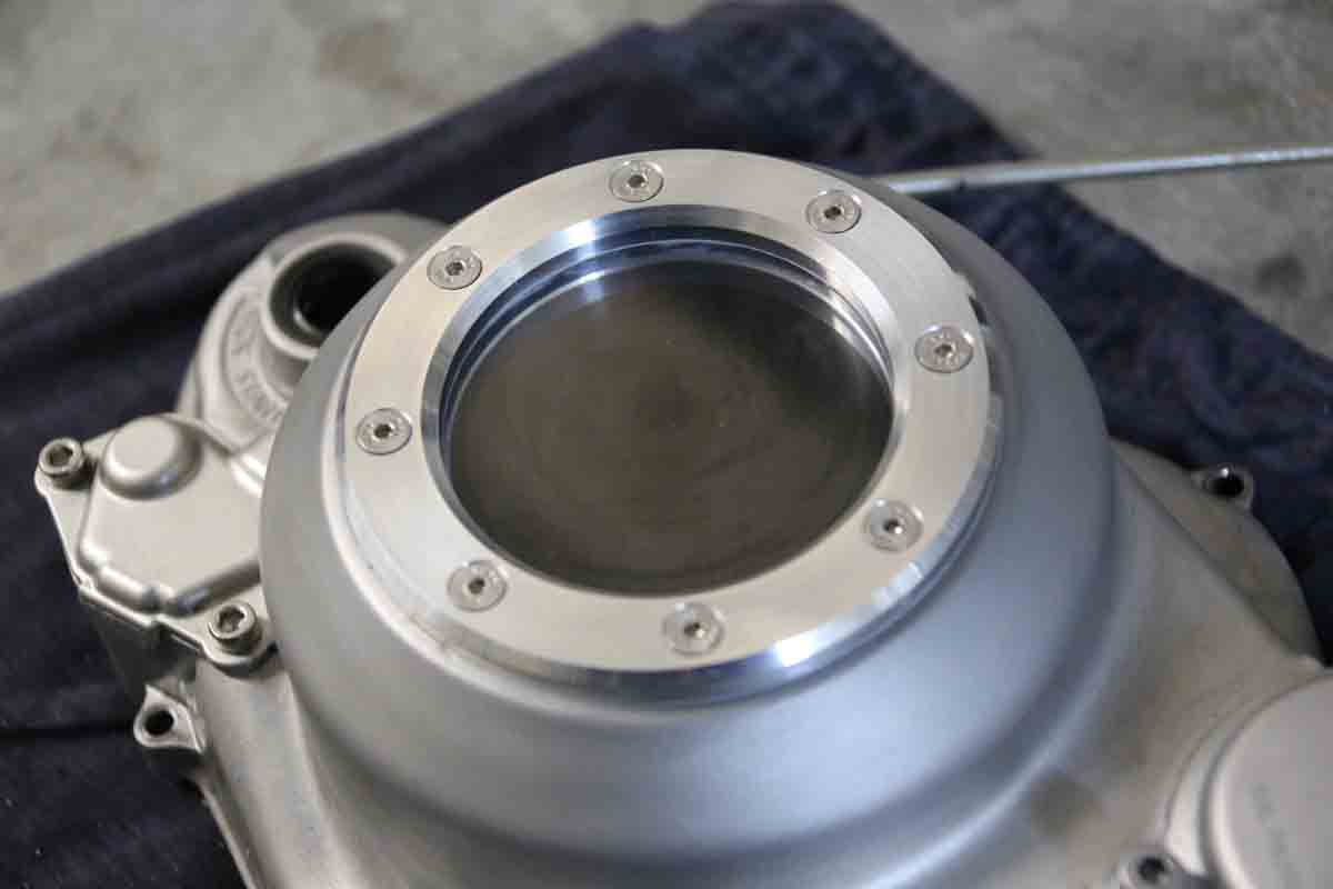

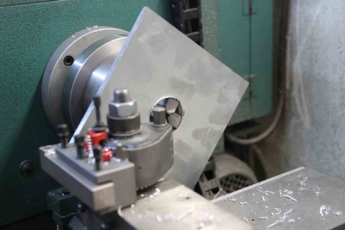

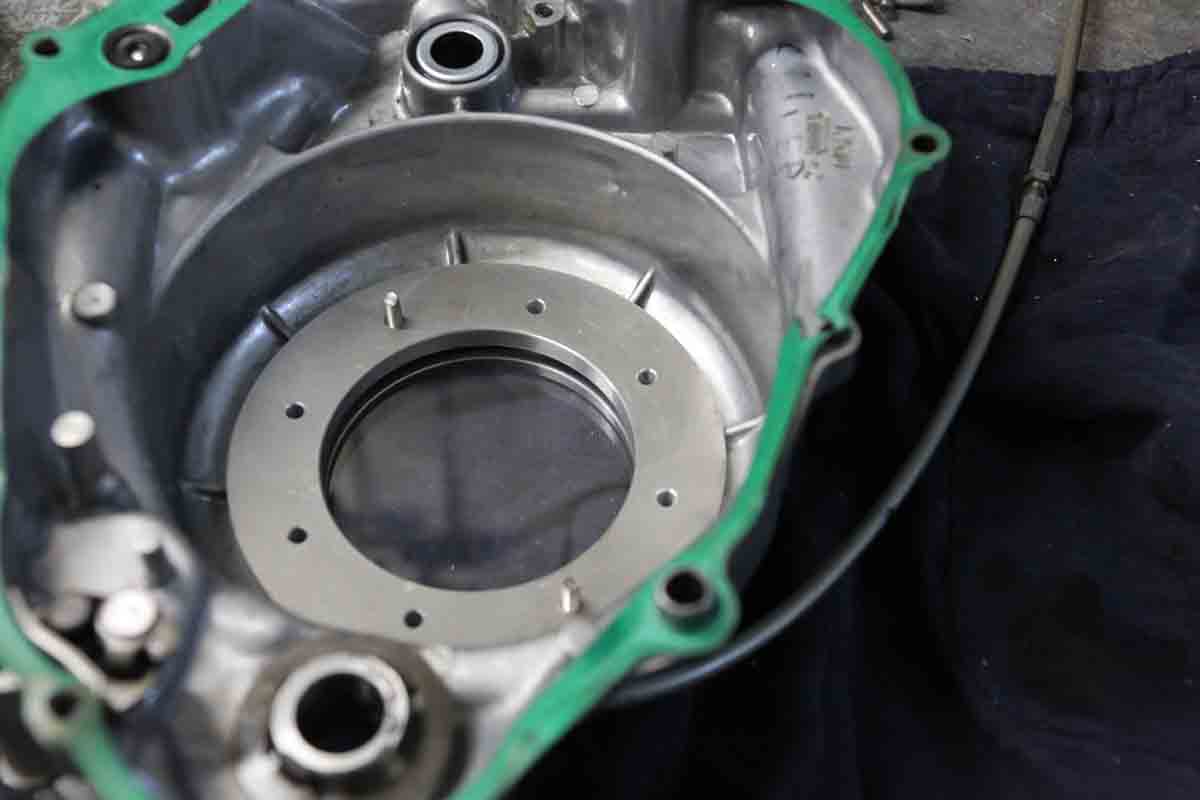

Die Makrolonscheibe im Kupplungsdeckel wollte ich dann aber auch richtig sichern und abdichten.
Das eckige muss rund werden.
[Bild: SRX0191.JPG]

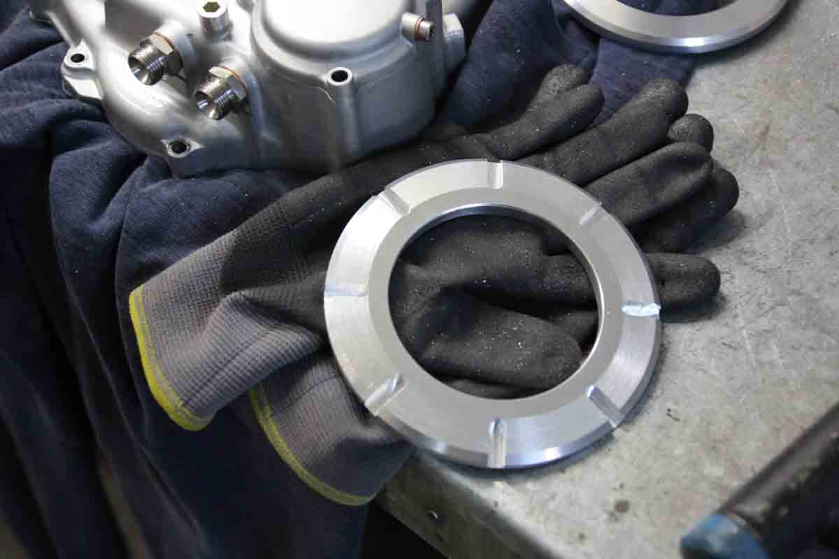

Wurde es auch. Ziel Herstellung von einem Flansch aus 2 8mm ALU-Platten aus AlMgSi1.
[Bild: SRX0192.JPG]

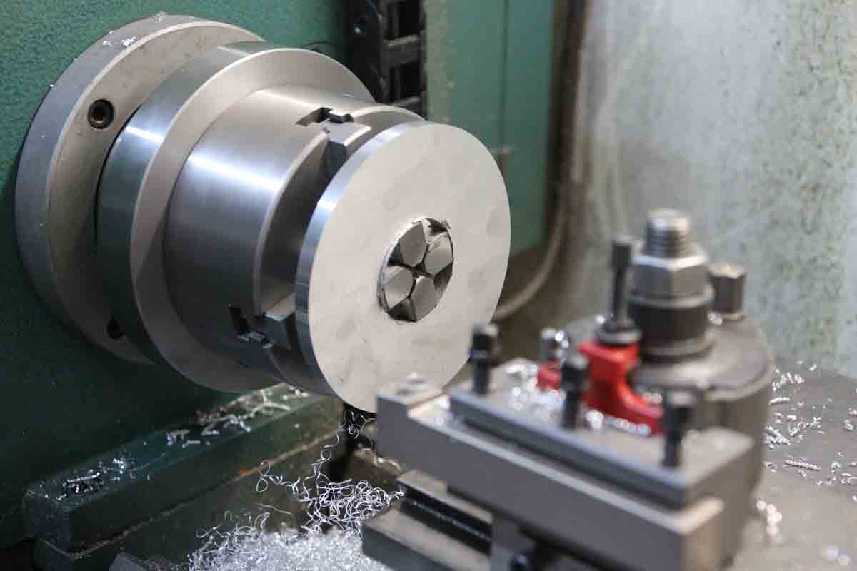

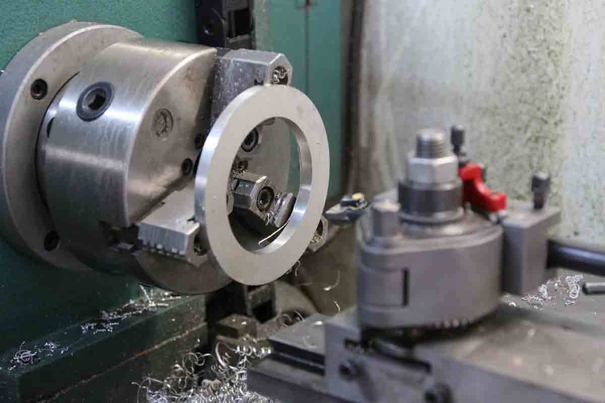

Futterbacken gewechselt zum Innendrehen.
[Bild: SRX0193.JPG]

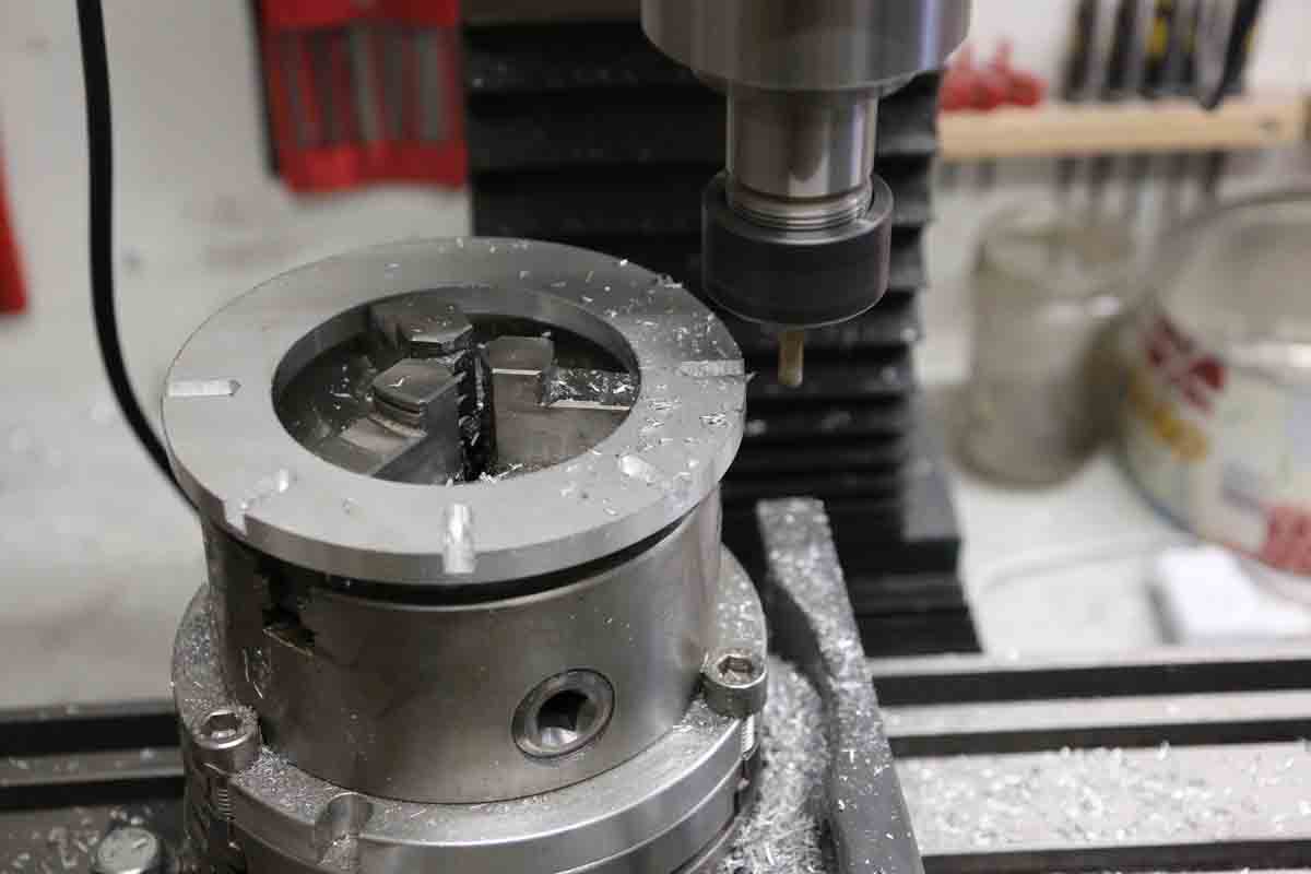

Nuten für die Verrippung vom Kupplungsdeckel eingefräst.
[Bild: SRX0194.JPG]
Inneren Flansch abgeschrägt und gefast und an die Form vom Kupplungsdeckel angepasst.
[Bild: SRX0195.JPG]
Bohrungen in beide Flansche und in die Makrolonscheibe eingebracht und probiert ob es passt.
[Bild: SRX0196.JPG]

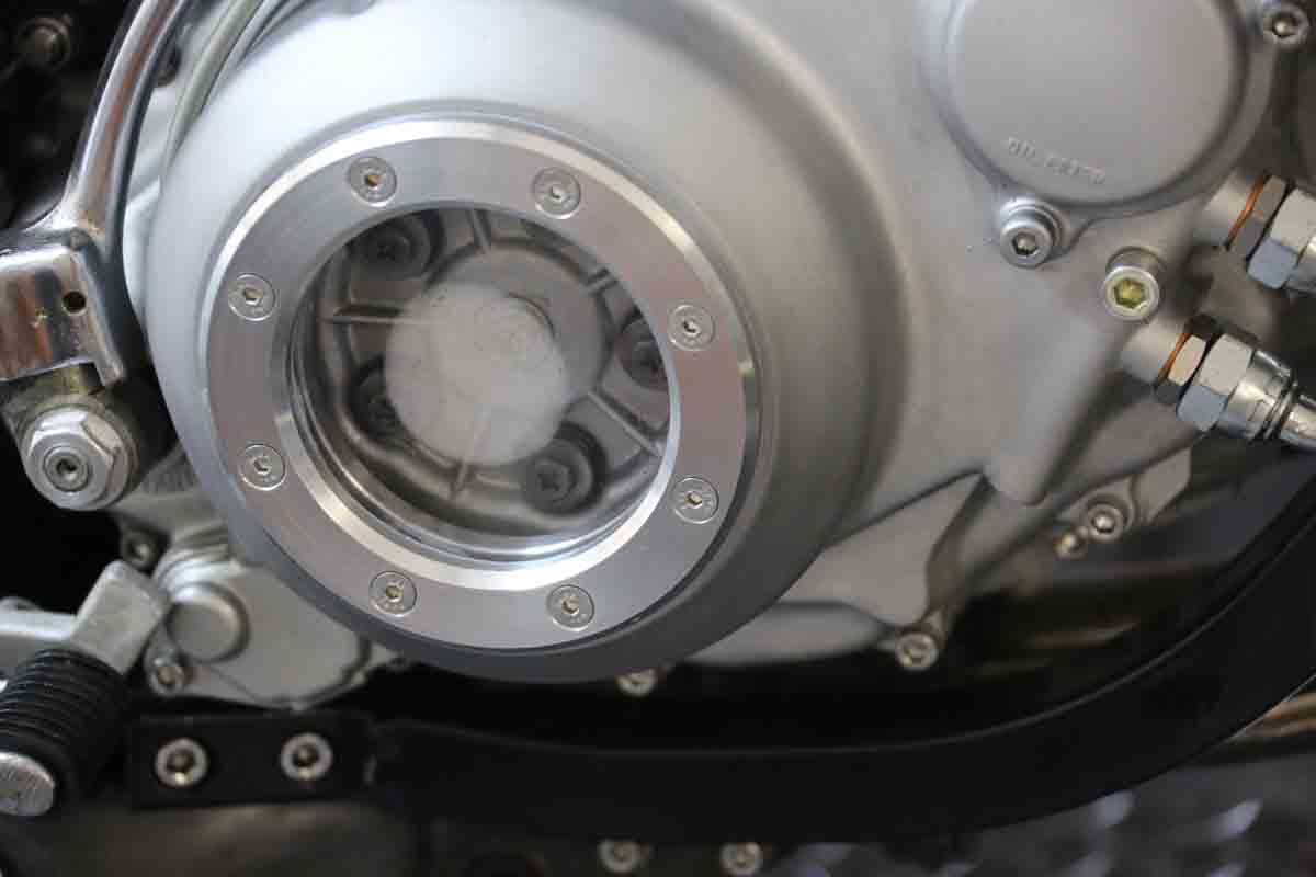

Scheibe jetzt verklebt und verschraubt.
[Bild: SRX0197.JPG]

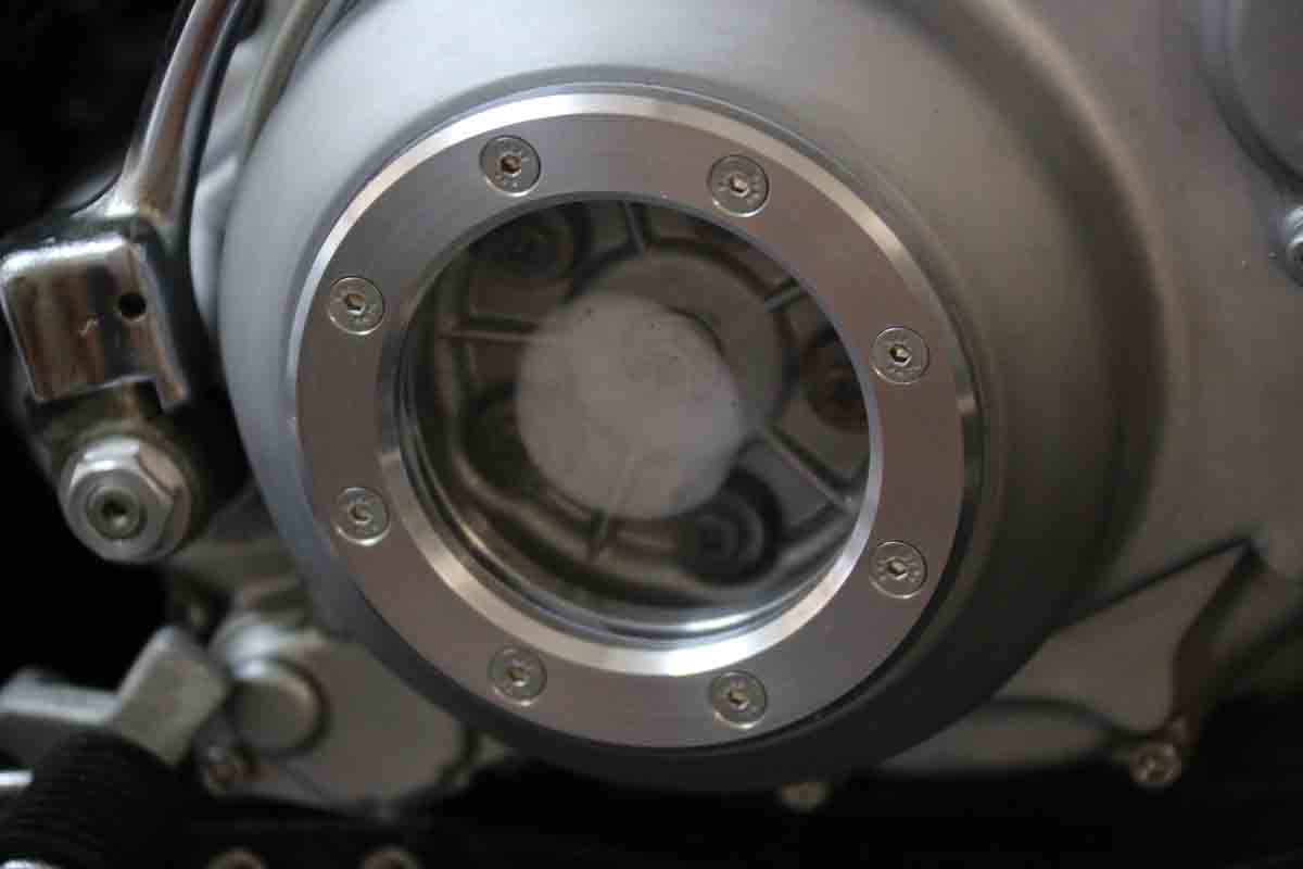

Deckel montiert.
[Bild: SRX0198.JPG]
Erste Probeläufe waren erfolgreich, da alles dicht.
[Bild: SRX0199.JPG]
Bin mal auf die erste Probefahrt gespannt.

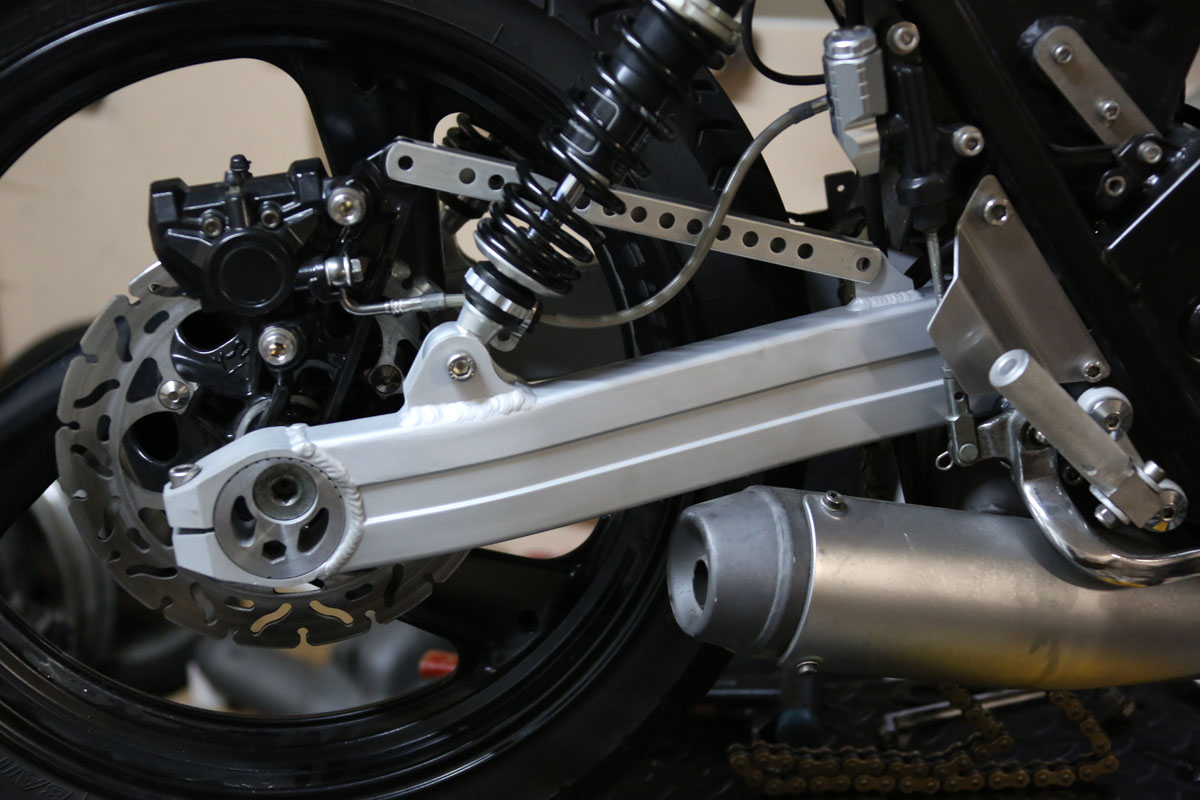

Der Umbau auf die Zephyr-Schwinge ist ja ganz nett, bringt vom Fahrverhalten allerdings jetzt nicht unbedingt soviel, nervt mich persönlich allerdings wegen folgendem Umstand.
Mittlerweile bin ich auf die zurückverlegten Fussrasten meiner gelben SRX eingeschworen. Da schleift nix in Kurven, meine Stiefel bzw. die Spitzen meiner Stiefel kommen nicht auf die Fahrbahn in Kurven, einfach ein gutes Gefühl.
Durch die Zephyr-Schwinge kommt, damit die Schwinge nicht mit dem Endtopf kollidiert, das ganze Fahrwerk der SRX noch etwas tiefer als eh schon. In Verbindung mit den original Fussrasten der SRX setzen jetzt die Spitzen meiner Stiefel bei einigen Kurven auf dem Asphalt auf. Ein sch.... Gefühl.  Sad
Mir ist zwar klar das ich da noch genug Platz hätte, trotzdem nervt es mich.
Eventuell wird dieser Teil des Umbaus wieder rückgängig gemacht.

(23.05.2023, 21:57)LucaGregory schrieb: Der erste Akt des Dramas war dann, wie bereits geschildert, der mehrmalige Kontakt der Stiefelspitzen mit dem Asphalt was mich kirre gemacht hat.
Kein gutes Gefühl auch wenn die SRX ruhig die Kurven genommen hat und sich auch nicht durch Bodenwellen oder Unebenheiten aus der Ruhe bringen lies.
Werte Kollegen,
eventuell kann auch dieser Punkt aus der Krankenakte gestrichen werden.
Die Exzenter-Scheibe wurde heute nach unten gedreht, um damit die Achse nach unten und den Rahmen nach oben zu bringen. Jetzt liegt die Mitte der oberen Federbeinaufnahme nur noch knapp 5mm unter dem Original.
Dadurch entfällt zwar das komfortable ablesen durch die Strichskala aber die wird dann bei Erfolg der Maßnahme beim nächsten Reifenwechsel einfach nachgerüstet.
Bild ist vor dem verdrehen entstanden, Achse ist jetzt unten.
[Bild: SRX0168.JPG]
Die Wirkung der Behandlung werden sich dann auf dem Weg zu dem Fachkongress am Wochenende zeigen.
Dirk P

Du könntest hinten auch wieder ein 18" Rad verwenden, dann kommt sie dort auch wieder ein kleines Stück höher.
Gruß Dirk
