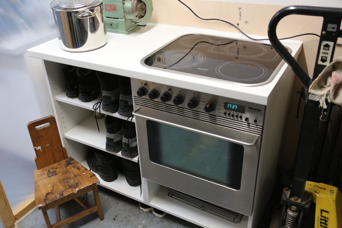

mein Frauchen hat jetzt Ihren neuen Backofen mit Induktionsfeld und ich meinen Einbrennofen mit Herdplatte für meine Versiegelung meiner Eloxierarbeiten.
[Bild: Herd.JPG]
[Bild: blob7.gif]
