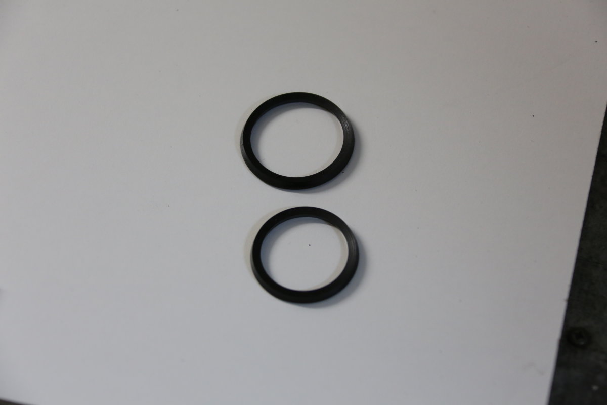

Die "neue" Bremse von der Triumph TT 600 macht leider Probleme.
Ich habe trotz sorgfältigem Entlüften einfach keinen Druckpunkt hinbekommen.
Die Zangen habe ich dann versucht gründlich von aller Bremsflüssigkeit außen zu befreien und hab mittels Kabelbinder mal einen Tag Druck auf das System gegeben. Irgendwo war etwas nicht ganz dicht. Also Zangen komplett demontiert und geöffnet.
Dann kam das zum Vorschein:
[Bild: Bremse16.JPG]
Die Dichtungsringe waren irgendwie ganz komisch verdreht und auch überhaupt nicht mehr maßhaltig. Ich habe fast schon den Verdacht das der Repairkit aus einem Material gefertigt wurde welches dann doch nicht mit Bremsflüssigkeit kompatibel ist.
Mal sehen wie das Problem gelöst wird.

Was den Druckpunkt betrifft: Unabhängig von der Undichtigkeit: Hast du den originalen Handbremszylinder verwendet? Ich könnte mir vorstellen, dass der etwas zu klein für die Vierkolbenzangen ist.

Was die Bremsen anbelangt, fügen sich Olivers Erfahrungen nahtlos in meine ein. Es begann vor vielleicht 20 Jahren mit einem Satz Louis Motorsimmerringe für die RD. Nach 5000 Kilometern hatten die Dichtlippen tiefe Rillen in die Wellen geschliffen. Die Kurbelwellenstümpfe waren damit ruiniert. Die nächste Pleite stellte sich mit Bremszangen-Reparatursätzen von Wemoto in U.K. ein - genau das Gleiche wie bei Olivers Bremse. Jetzt kann ich nur sagen, aus Fehlern nichts gelernt. Es gab ein Sonderangebot von Klasa-Racing, Gabelsimmerringe für die SRX plus 1 Liter Valvoline Gabelöl. Die Gabel schwitzte trotz neuer Standrohre von Anfang an Öl, allerdings nur sehr wenig. Jetzt, nach der Winterpause, sifft die Gabel erbärmlich.
Nach der Pleite mit den Simmerringen von Louis habe ich nur noch Yamaha-Original-Dichtringe verbaut, und es gab nie wieder ein Problem. Auch bei den Reparatursätzen für die Bremse bin ich reumütig zu den Yamaha-Originalen zurück gekehrt. Und die undichten Gabeldichtringe ersetze ich nun ebenfalls durch Originalteile von Yamaha, die mir der unermüdliche Horst Meise bereits zugesandt hat. Mein persönliches Fazit: Keine Experimente mehr!

Was die Bremspumpe betrifft sollte es die originale sein, also die originale der Triumph, die ich montiert habe. Die komplette Bremsanlage hatte ich in der Bucht erstanden und die wurde komplett zusammengebaut geliefert und die Bremsflüssigkeit war auch noch drin.
Ich war jetzt gestern bei unserem Dichtungselemente-Hersteller hier im Ort, hab ihm eine Hälfte einer Zange, zwei Bremskolben und die Dichtungsringe gebracht. Mal schauen ob er mir da passende und vor allem abdichtende Ringe drehen kann.

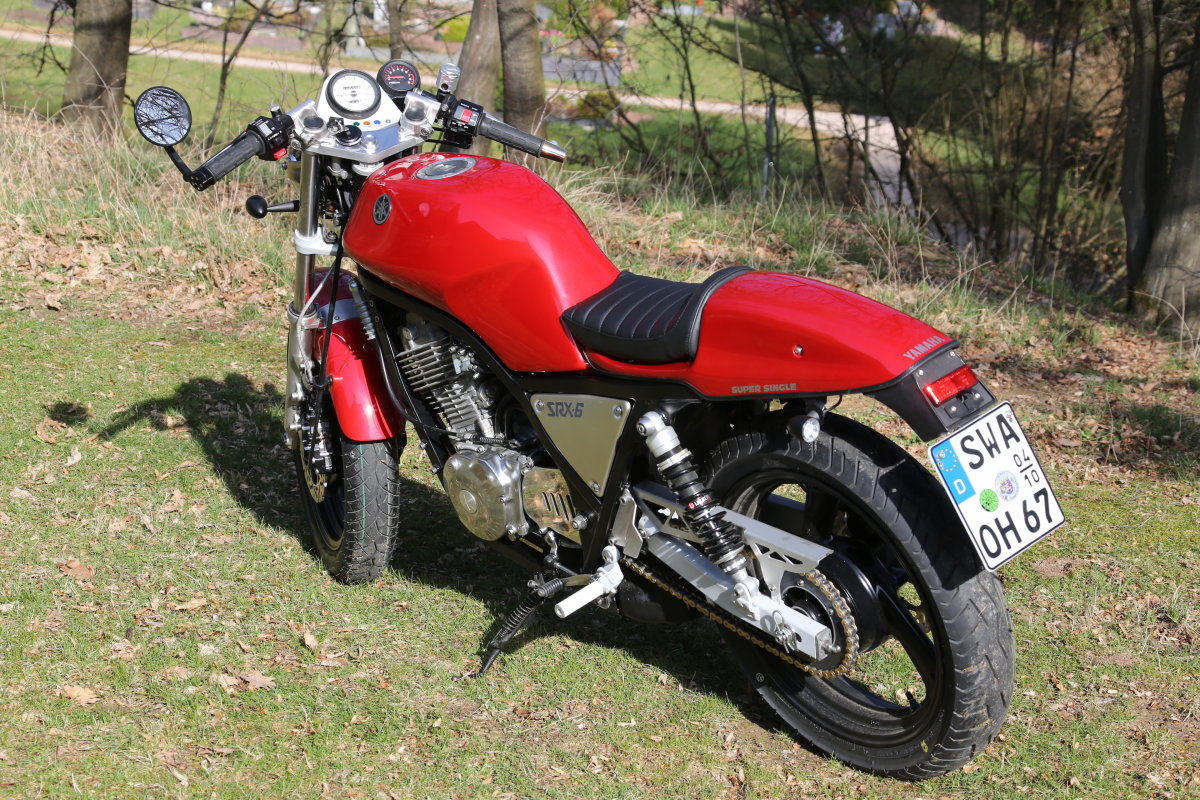

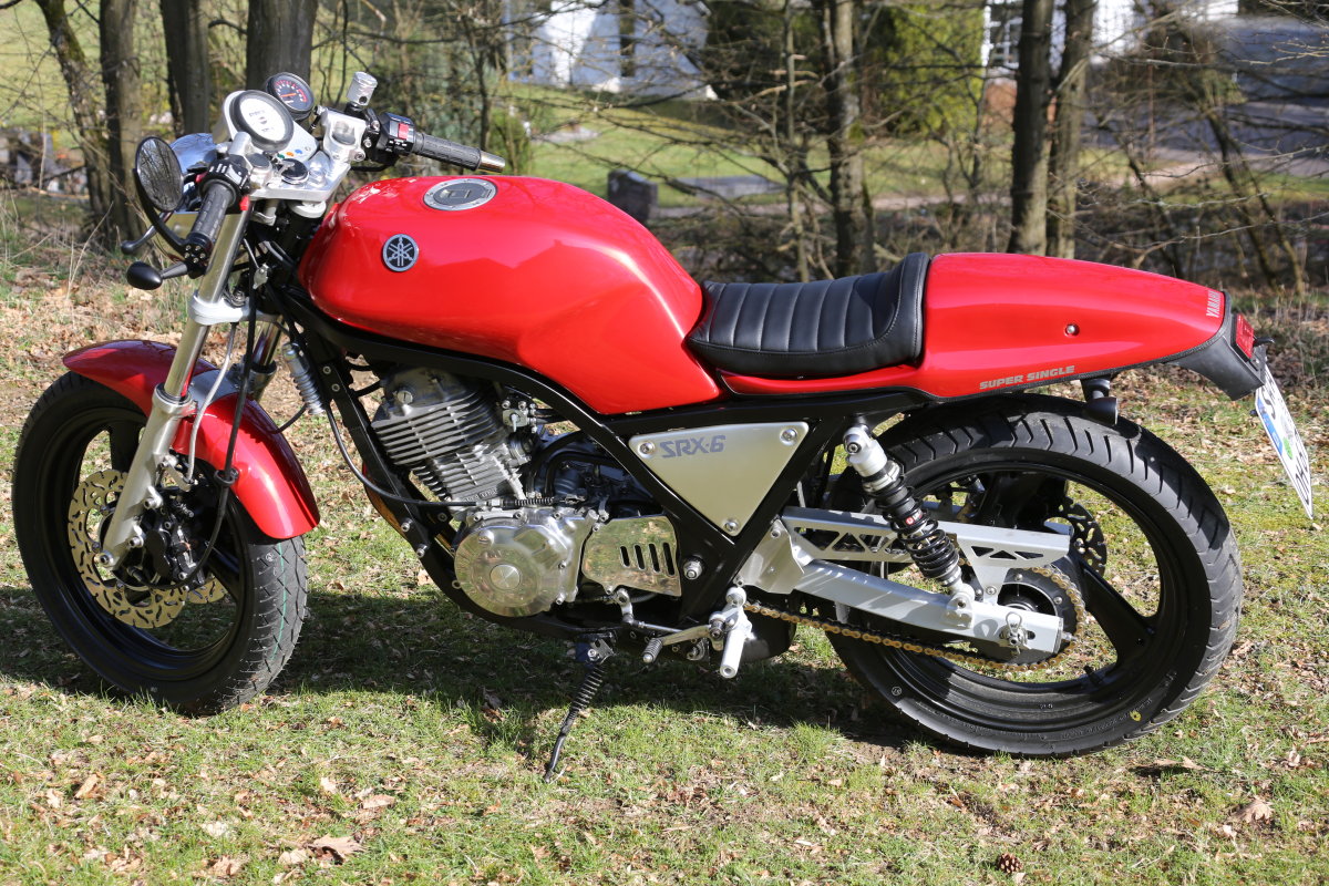

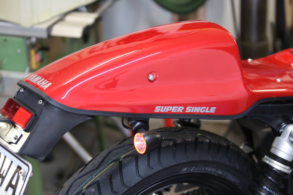

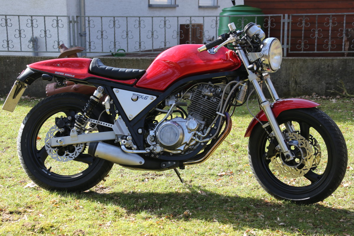

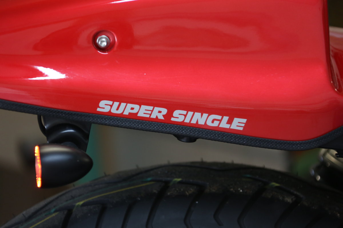

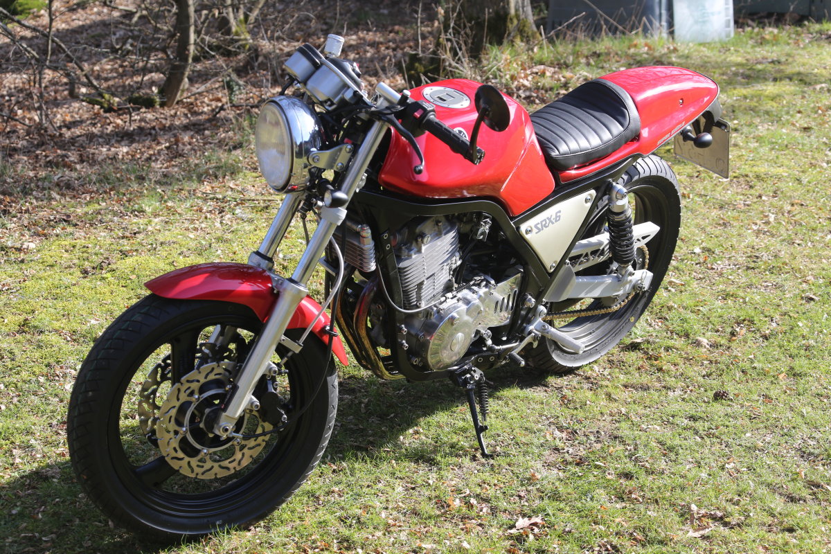

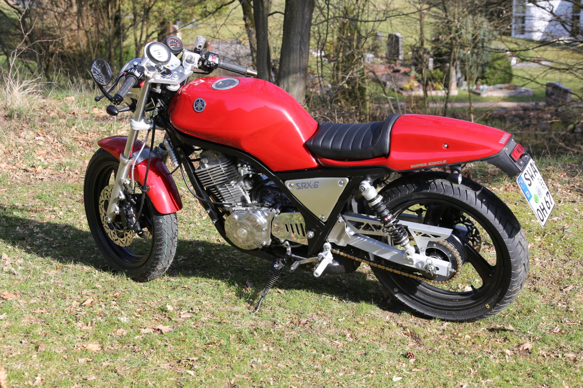

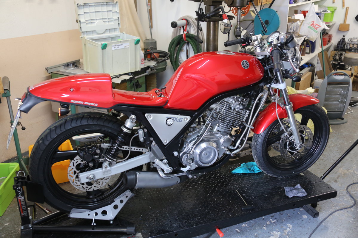

25.03.2017, 11:56
Ich habe fertig!  Big Grin
[Bild: Fertig1.JPG]
[Bild: Fertig2.JPG]
[Bild: Fertig3.JPG]
[Bild: Fertig4.JPG]
[Bild: Fertig5.JPG]
[Bild: Fertig6.JPG]
Startverhalten mit dem Mikuni TM40 Einzelvergaser ist ein Traum, kein Vergleich zu dem unsäglichen original Vergaserpärchen. Kurze Fahrt über einen geteerten Feldweg ins Nachbarort und zurück bestätigte ebenfalls den guten Eindruck vom Vergaser. Die Maschine hängt sauber am Gas.
Smile Smile Smile

#159
25.03.2017, 16:15 (Dieser Beitrag wurde zuletzt bearbeitet: 25.03.2017, 16:19 von CR.)
(25.03.2017, 11:56)LucaGregory schrieb: Ich habe fertig!  Big Grin
ganz spontan dachte ich: geil! Die SRX hast Du Dir so echt verdient. So anzuschaffen wäre schon super. So aber selber umgebaut zu haben...da darfst Du sehr Stolz auf Dich sein. Ich hoffe meine Zeilen befriedigen auch Dein Ego....lach...
Ist es noch Pflicht einen Rückstrahler !unter! dem Kennzeichen zu haben? Hast Du noch Lust eine ganz grobe Kostenkalkulation abzugeben, was Dich die SRX so etwa gekostet hat. Viel war sicherlich auch "Vitamin B" (Beziehungen). Ansonsten ist so ein Projekt kaum durchführ- bzw. finanzierbar.
srx609
srx609
Unregistered
