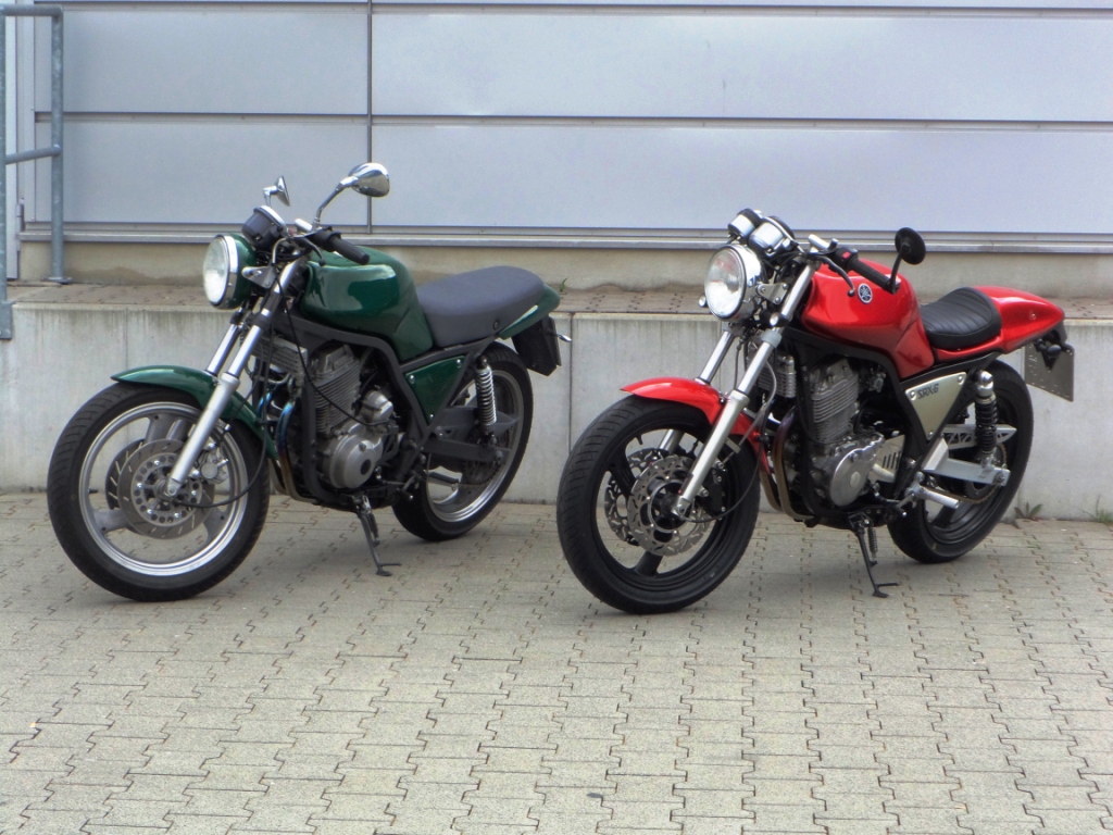

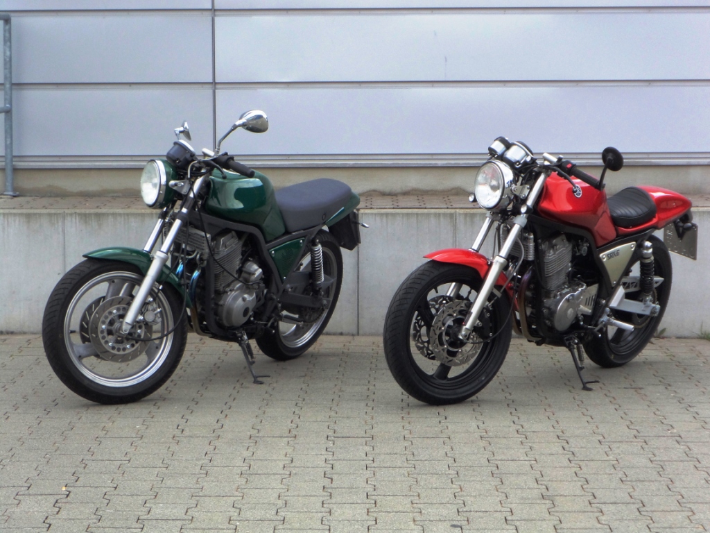

Hier noch ein Bild meiner beiden Schönheiten in der Sonne.
[Bild: Duo.JPG]

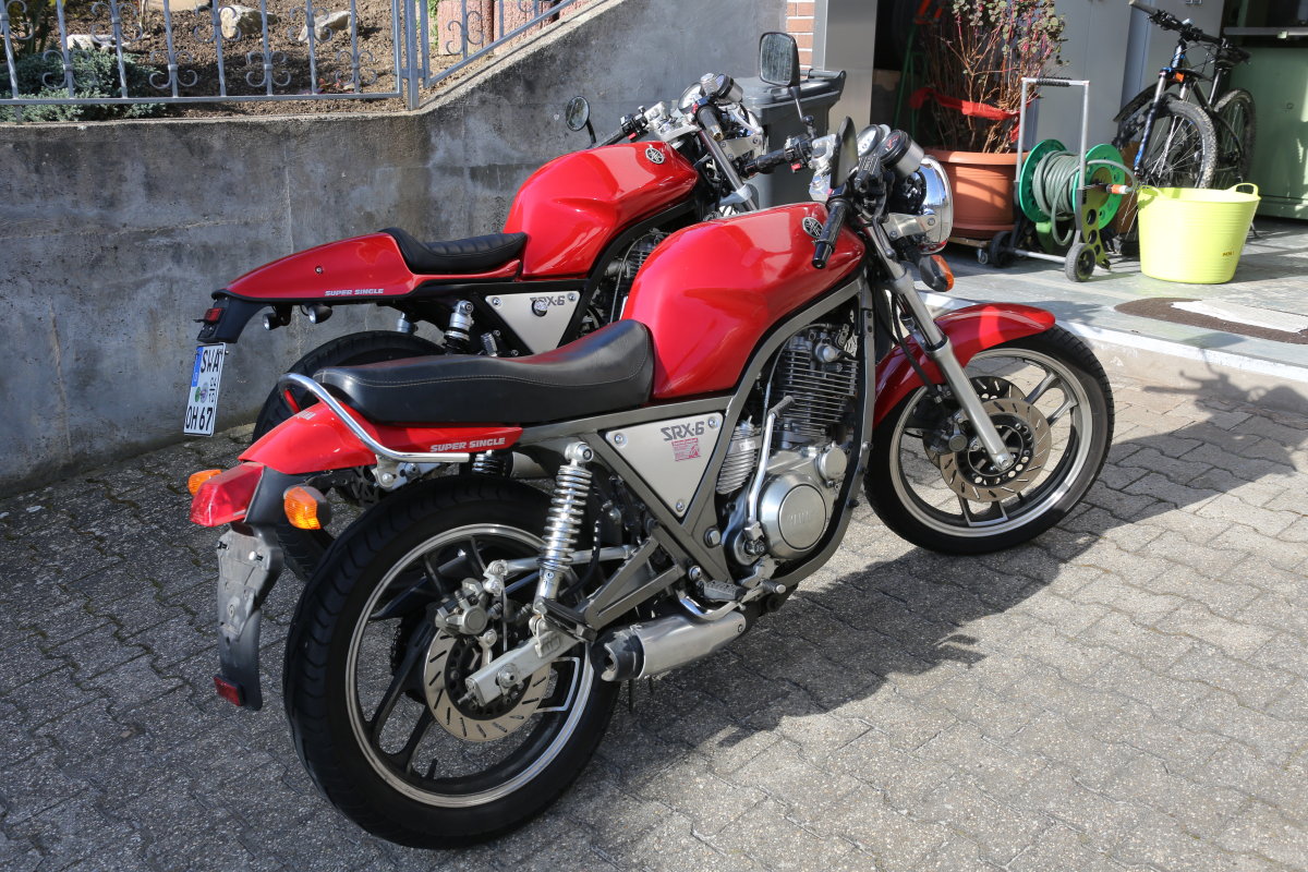

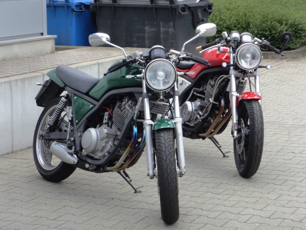

Zwei sehr schöne SRXen!
Einfach nur - Respekt.
Beiträge: 2.007
Thanks Received: 15 in 16 posts
Thanks Given: 25
#164
27.03.2017, 08:44 (Dieser Beitrag wurde zuletzt bearbeitet: 27.03.2017, 08:44 von Jörg Dümpelmann.)
Norman,
komm zum Forumstreffen, dann wirst Du eine der beiden abgebildeten in Realität bewundern können :-)

Sehr gelungenes Endergebniss bis ins Detail!
Klasse!

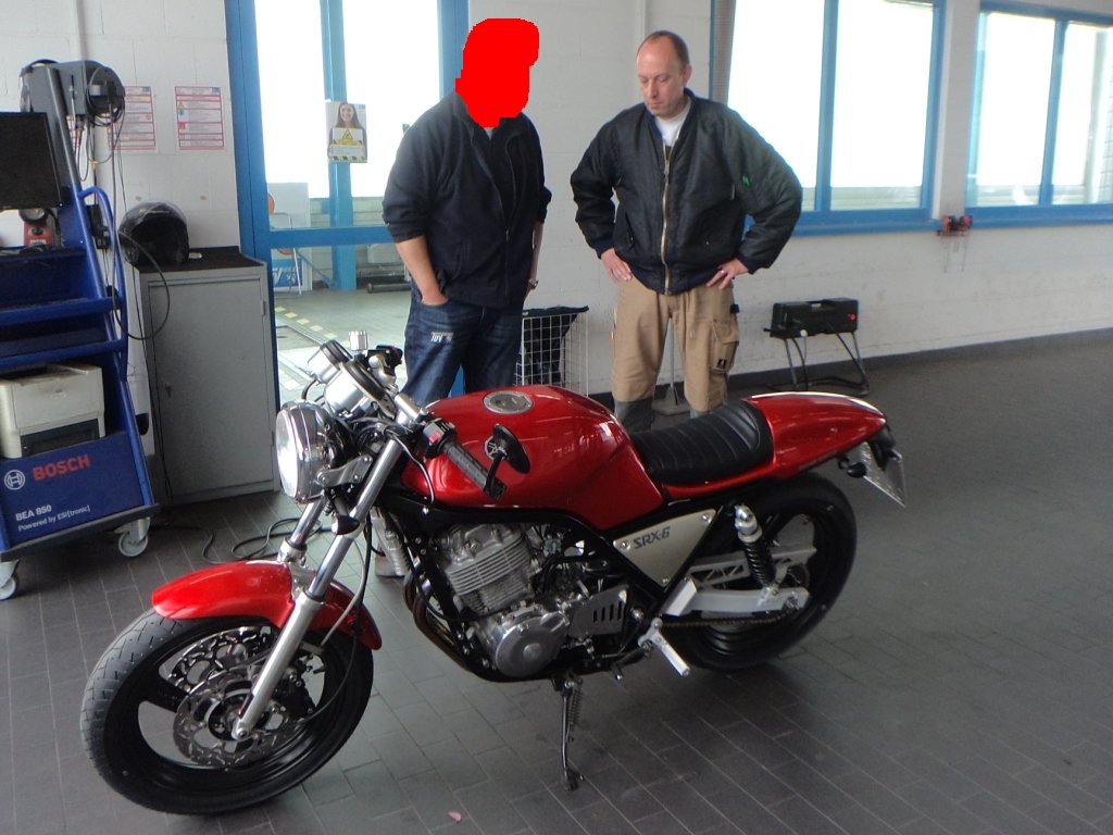

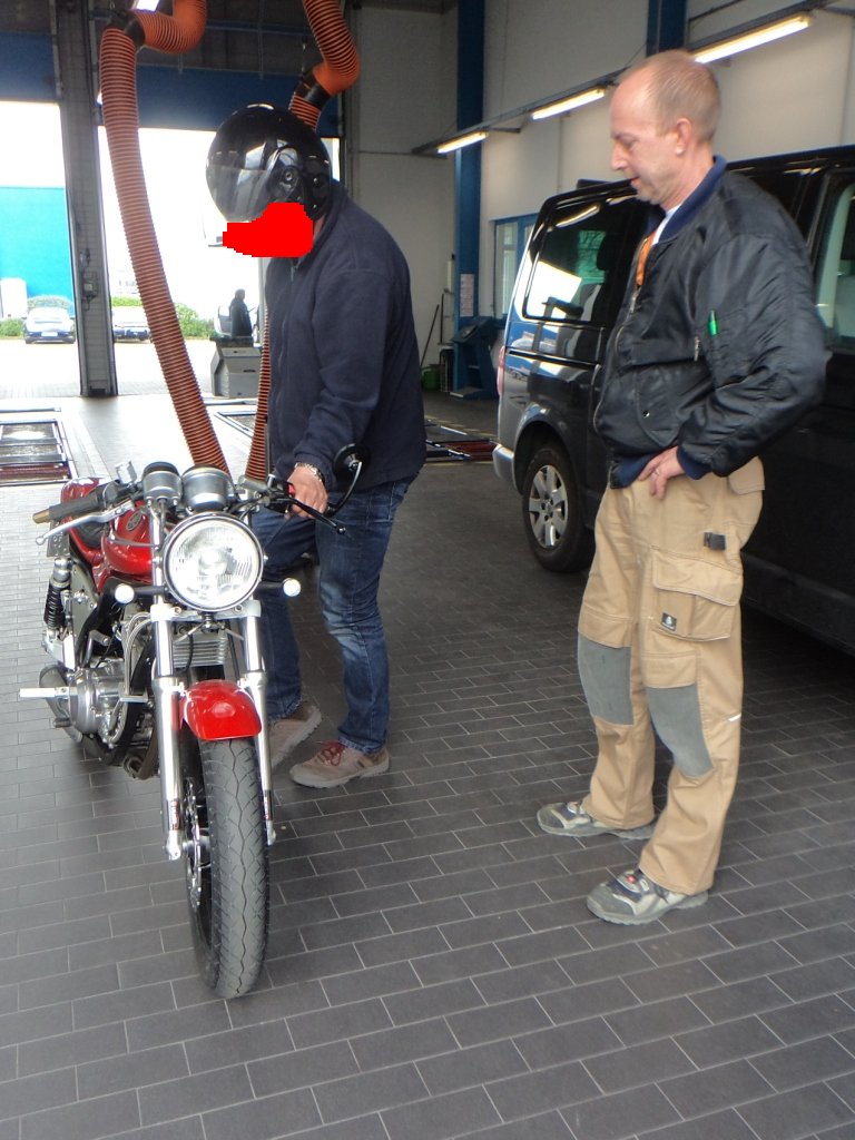

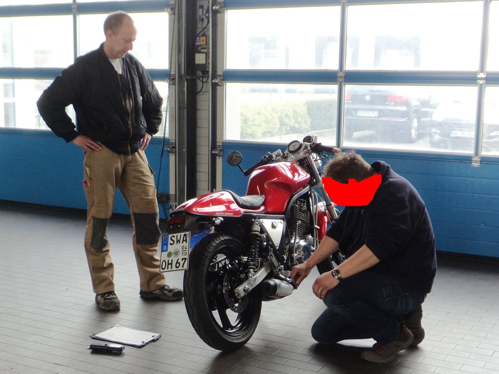

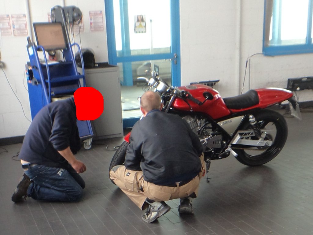

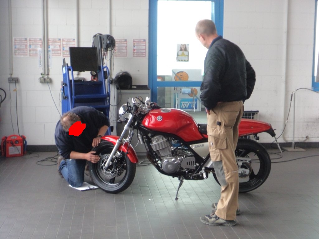

Heute morgen 11 Uhr, TÜV-Prüfstützpunkt in Südhessen, Abnahme meiner SRX durch einen Vollsachverständigen.
Der Prüfer war absolut in Ordnung, ich hatte meine Vollabnahme bei ihm auf Empfehlung angeleiert und ihm eine Liste der von mir gewünschten Eintragungen samt Fotos der SRX gesendet.
Bei der Begrüßung heute morgen hatte er erst mal nur Probleme mit meinem Rückspiegel bzw. dem fehlenden Rückspiegel rechts. Er war der Meinung das die SRX einen Rückspiegel rechts benötigt, weil über 100km/h, ich wusste das ich keinen benötige, weil EZ vor 1990, kurzes blättern von ihm in den Unterlagen, er ärgert sich weil er ein falsches Datum im Kopf hatte, und das Thema war erledigt.
Danach ging es an meine gewünschten Eintragungen.
Kurzes Vorgeplänkel:
[Bild: Abnahme1.JPG]
Suchen der relevanten Nummern auf den Felgen bzw. Bremsscheiben
[Bild: Abnahme2.JPG]
[Bild: Abnahme3.JPG]
Das gleiche Spiel hinten
[Bild: Abnahme4.JPG]
Ab zur Probefahrt
[Bild: Abnahme5.JPG]
Das einzige Problem waren die Vierkolbenbremszangen vorne, technisch alles OK, aber keine Kennzeichnung die er hätte in seinem Bericht genau benennen können.
Den Triumph-Schriftzug hatte ich ja sauber entfernt und sonst war nix zu sehen. Er wollte mich dann schocken und meinte ich solle die Zange mal abschrauben, nichts leichter als das, ich hatte meinen Drehmomentschlüssel samt passendem Innensechskant im Auto. Bremszange runter, Kennzeichnung gesucht und gefunden, und das Thema war erledigt.
Danach hat er dann 1 Stunde lang sein Gutachten geschrieben.
Eingetragen bzw. abgenommen ist jetzt bei mir wie gewünscht:
Einzelvergaser, Vergaserbrücke, K&N-Luftfilter, Bremszangen vorne, Bremspumpe vorne, Bremsscheiben vorne, Stahlflex vorne, Felge vorne, breitere Reifen vorne, Bremscheibe hinten, Stahlflex hinten, Felge hinten, breitere Reifen hinten, die Kellermänner vorne und hinten, die Einzelsitzbank etc.
Heiner der mir den Prüfer empfohlen hatte kam auch noch zu dem Termin. Dabei wurden dann mal 2 SRXen nebeneinander abgelichtet.
[Bild: Abnahme6.JPG]
[Bild: Abnahme7.JPG]
[Bild: Abnahme8.JPG]

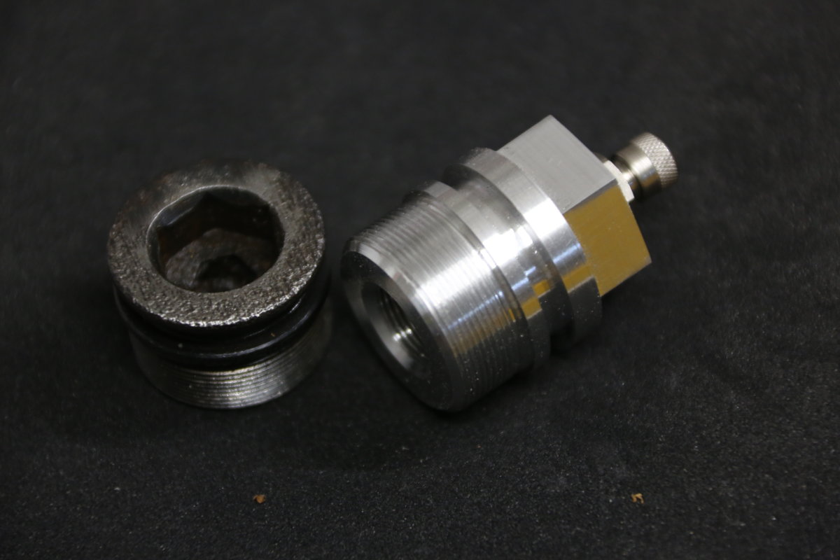

Einen hab ich noch.  Big Grin

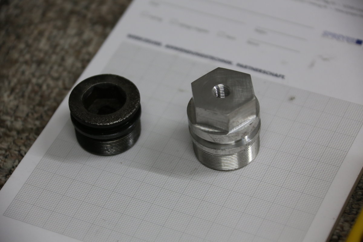

Noch so eine "unnötige Idee"!

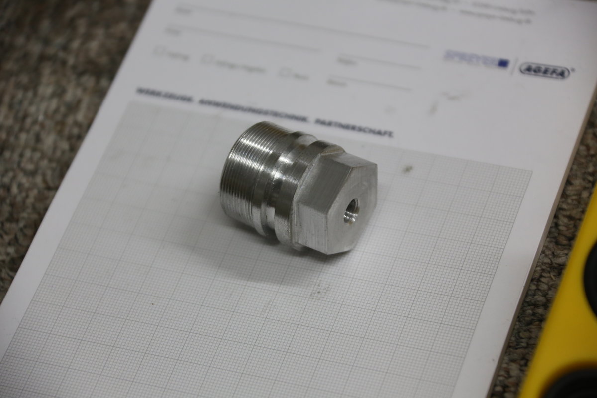

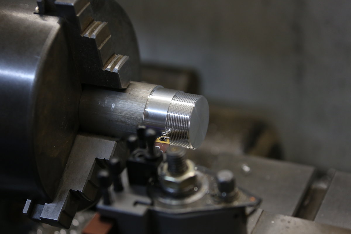

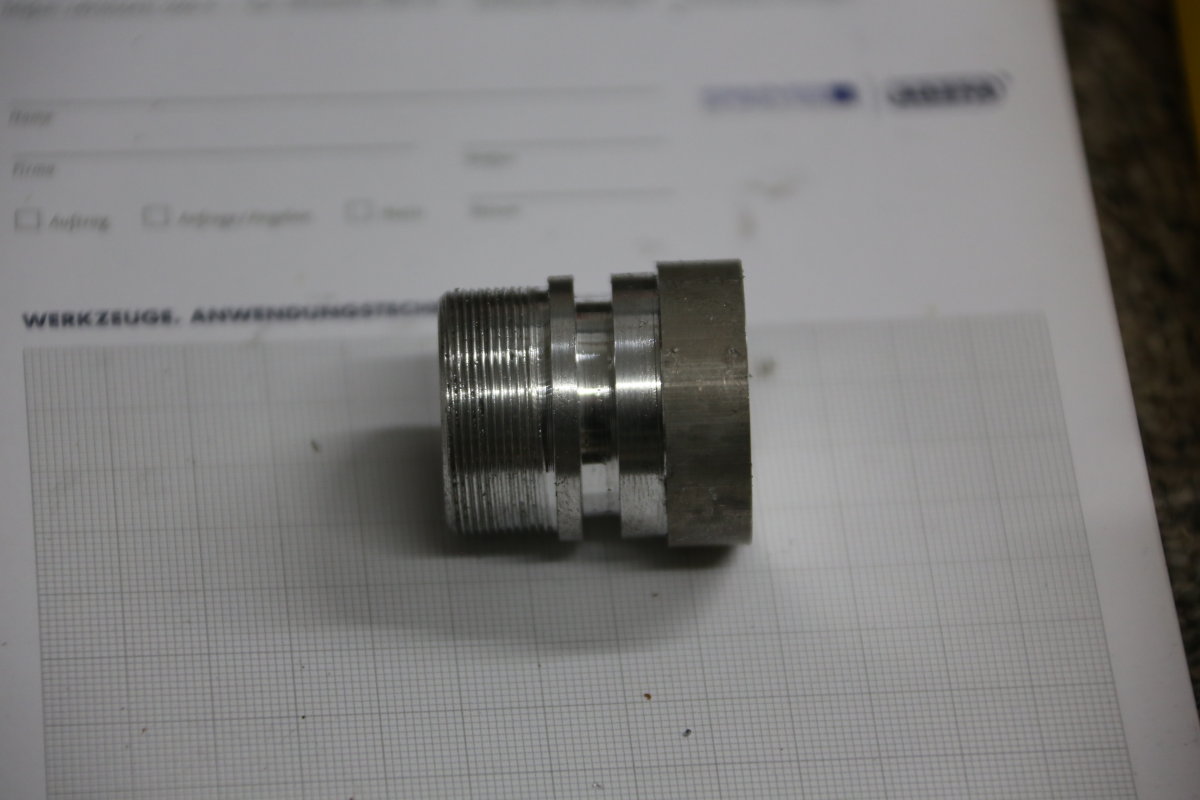

Erst mal lernen auf der eigenen Drehbank ein Gewinde zu schneiden.
[Bild: Gewinde.JPG]
Auch hier wieder mal ein Danke, diesmal an Andreas und Ralf aus dem Caferacer-Forum, für die Tipps.
Musste nur leider in Keilriemen für meine Wemas investieren, weil ein Keilriemen gefehlt hat und ich die Drehzahl sonst nicht herunter bekommen hätte.
Hier das halbfertige Teil
[Bild: Gewinde1.JPG]
Jetzt mit angefrästem Sechskant SW27
[Bild: Gewinde2.JPG]

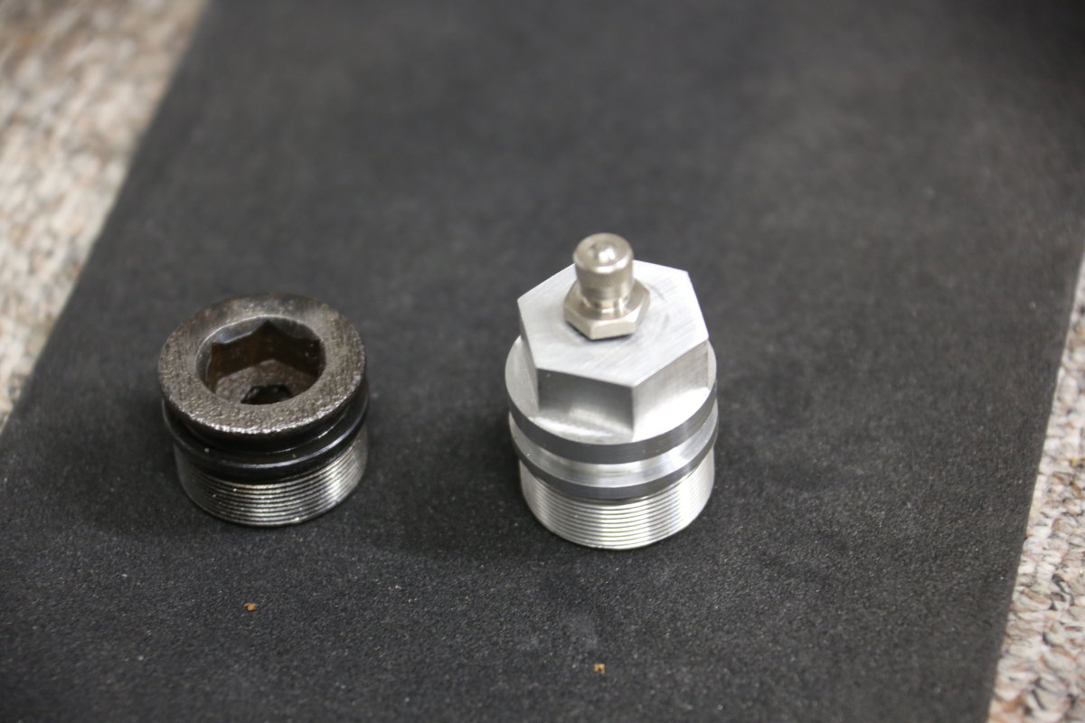

Vorlage und Ersatzteil
[Bild: Gewinde3.JPG]
Die Bohrung mit Innengewinde ist nicht zum Spaß da.
[Bild: Gewinde4.JPG]
Federung vorne kann ich, wenn eingebaut, dann auch mit etwas Luft befüllen und quasi vorspannen.
[Bild: Gewinde5.JPG]
Das ganze ist aber eher ein Gimmick und hauptsächlich dazu gedacht die verrosteten original Stopfen auszutauschen.
Nein, es gibt keine Kleinserie! Die Teile sind viel zu aufwändig.
Heiner Jakob Offline
Beiträge: 476
Themen: 78
Thanks Received: 2 in 4 posts
#180
18.04.2017, 03:14
Meine Hochachtung! Das Gewindeschneiden auf der Drehbank ist die hohe Schule des Drehens (ja, heute heißen die Leute nicht mehr Dreher, aber ich war auch noch Lehrling und nicht Azubi). Sauber hingekriegt!
Zum Thema Kleinserie: Wie ich den Yamaha-Baukasten einschätze, gibt es ein passendes Teil. Die Japan-Version hatte ja Sechskantstopfen mit Luftventil. Mit einiger Wahrscheinlichkeit lassen sich fertige Stopfen von einem anderen Modell finden.
Ich habe die Serienstopfen mit einer Einfüllöffnung fürs Gabelöl versehen, damit ich nicht jedes Mal beim Gabelölwechsel mit der Federvorspannung kämpfen muss. Wäre eventuell noch eine Idee zur "Modellpflege".
