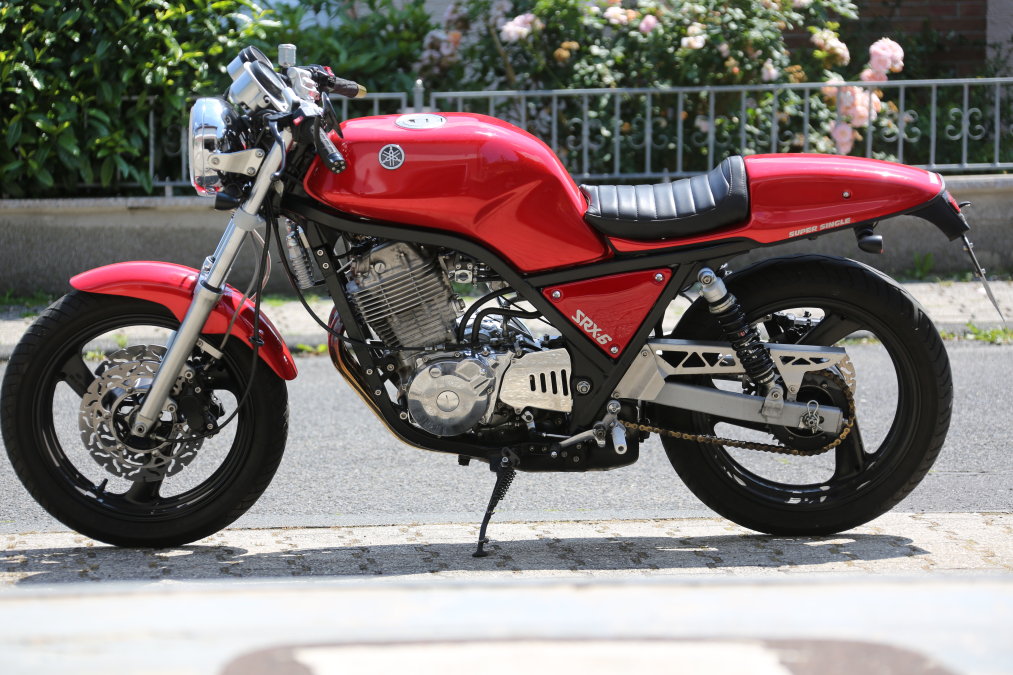

HDR Bild von mir
Bildbearbeitung von Peter
Big Grin
[Bild: oh.jpg]
  • Ollibecker
Beiträge: 2.375
Thanks Received: 106 in 58 posts
#205
06.06.2017, 22:48
nicht perfekt...aber ne gute kurze Fingerübung, sieht ja geil aus der Hobel!

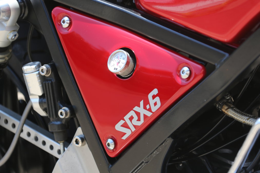

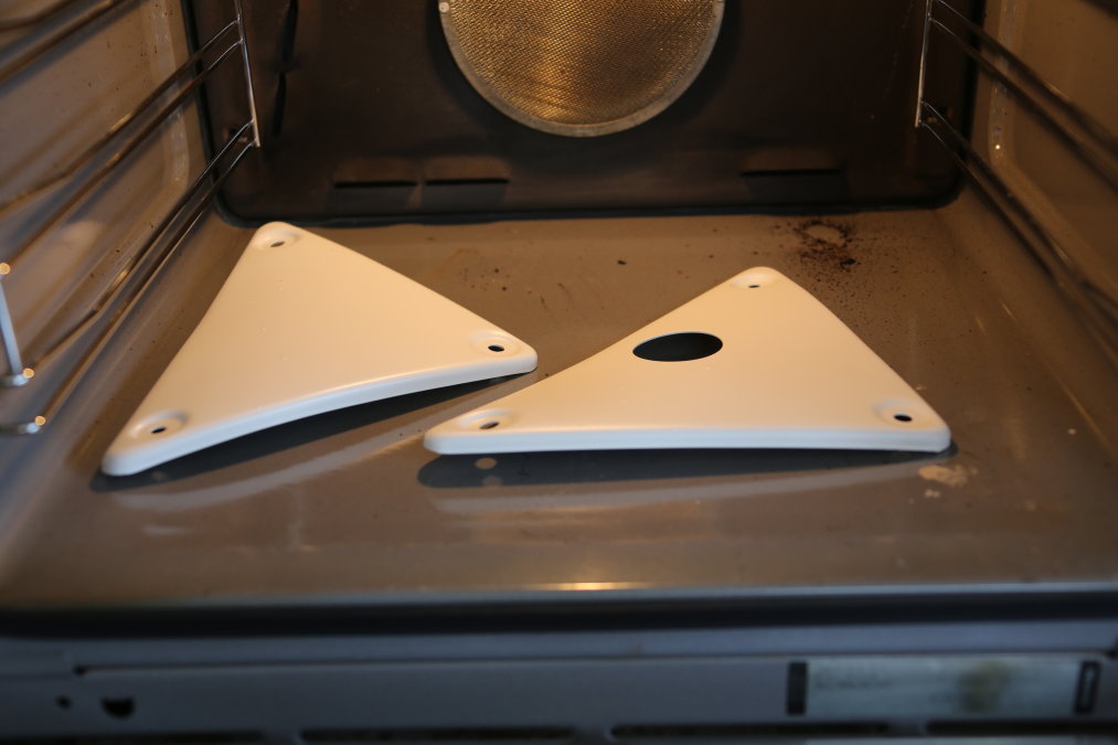

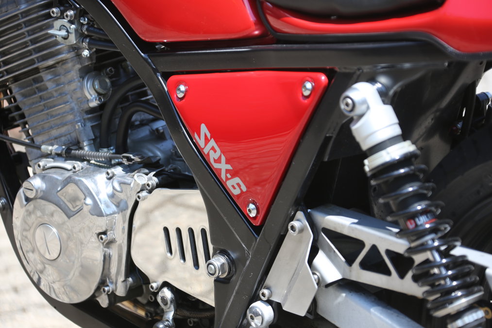

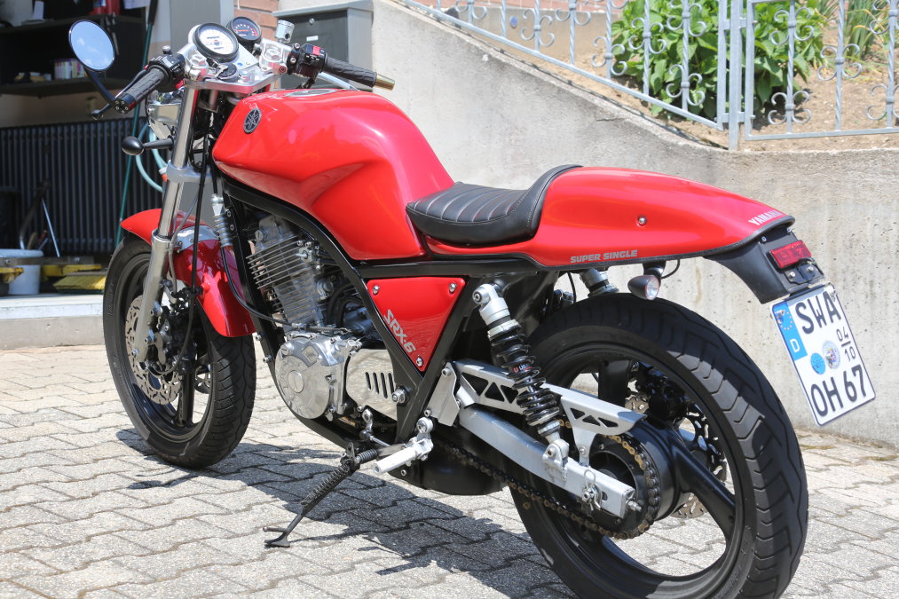

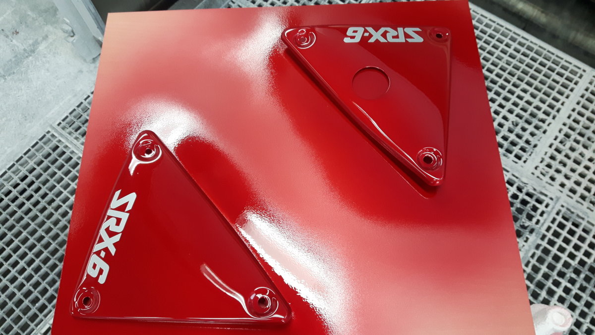

Da unsere Treffen vom Forum immer eine Inspiration sind Big Grin , hab ich mir mal einen Satz Seitendeckel, die übrig waren, vorgenommen.
Erst mal den rechten Deckel für meine Maschine angepasst.
[Bild: Seitendeckel11.JPG]
Grundierung hab ich auch noch übrig gehabt und im Ofen mal die Trocknungszeit beschleunigt.
[Bild: Seitendeckel12.JPG]
In der Firma ging es dann weiter
[Bild: Seitendeckel13.jpg]
Heute vormittag dann mal bei meiner Ausfahrt einen Stopp in der Firma eingelegt und die Teile montiert.
[Bild: Seitendeckel14.JPG]
[Bild: Seitendeckel15.JPG]
[Bild: Seitendeckel16.JPG]
[Bild: Seitendeckel17.JPG]
Die Aktion stand übrigens unter dem Motto:
"Solidarität mit Jörg" Big Grin

#213
23.06.2019, 14:59
Passt auch sehr gut. Sieht für mich harmonischer aus, weil einheitlicher
in der Farbe.
Grüße Christian

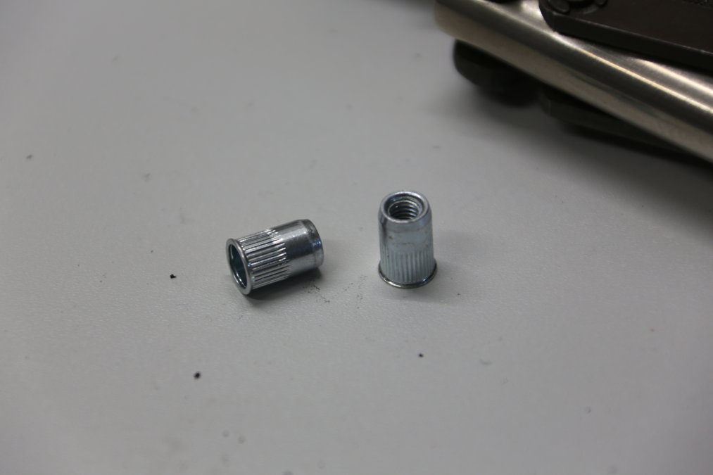

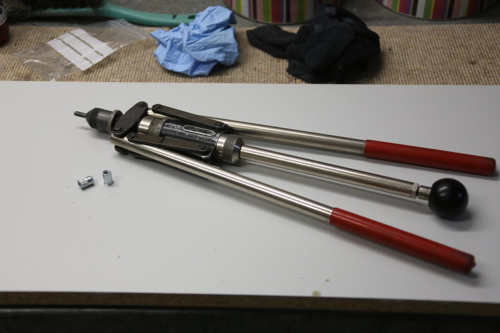

Apropos Seitendeckel. Die Gewinde von den je 3 Schrauben sind ja auch so ein Schwachpunkt.
Bei meinem rechten Seitendeckel war eines der Gewinde komplett vermurkst. Ich habe das Gewinde bzw. das Loch auf 8,5mm aufgebohrt und mit dem Dremel etc. die Teile die innen noch stehen geblieben sind entfernt. Als Ersatz wurde eine Hülse mit einem Innengewinde quasi eingenietet. Hatte die Nieten samt Zange von einem befreundeten Metallbauer bekommen.
Hier die Zange
[Bild: Gewinde9.JPG]
Hier die Nieten mit Gewinde
[Bild: Gewinde10.JPG]
#215
23.06.2019, 18:44
(23.06.2019, 15:00)LucaGregory schrieb: Apropos Seitendeckel. Die Gewinde von den je 3 Schrauben sind ja auch so ein Schwachpunkt.
Hi Oliver,
ich muss sagen, die roten Seitendeckel sehen echt klasse zu Deiner roten SRX aus. Für meinen Geschmack passt es zu Deiner SRX besser als in gelb bei Jörg seiner. Überlege mal, ob Du nicht noch den Lack von Deiner lackmäßig nicht so schönen Schwinge auch in rot machst. Idealerweise von einer Schwinge die Du noch "übrig" hast. Ich hätte evtl. auch noch eine da.
Gewinde: Ein ausgerissenes Seitendeckelgewinde kam mir noch nicht vor, dafür jedoch bereits mehrere vom Benzinhahn. Reparateur im Grunde genau gleich. Aufbohren auf 8mm, dann passendes Einpressgewinde M6 eintreiben. Geht auch gut mit einem kleinen Hammer und passenden Dorn.

Meine Meinung bezüglich lackierter Seitendeckel ist ja hinlänglich bekannt :-)
@ Oli: Klasse Optik und selbstverständlich viieel besser als ohne rot :-)

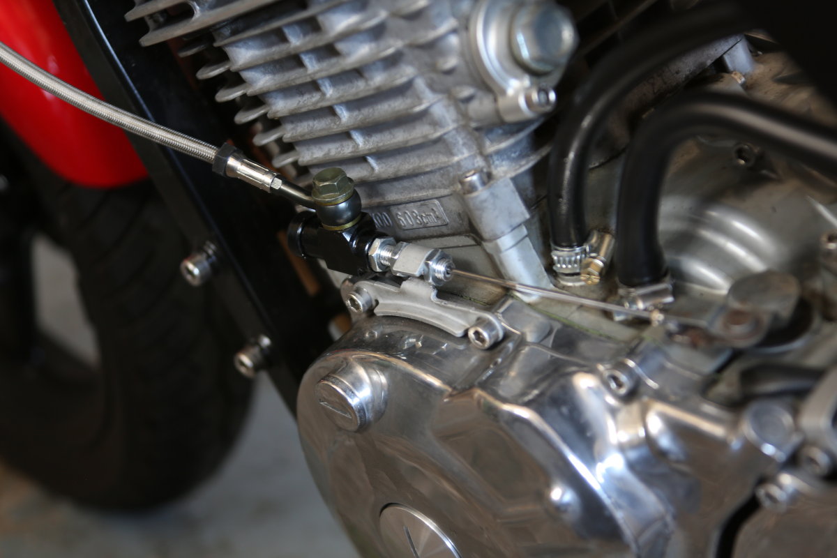

Heute war es dann doch etwas zu warm zum fahren.

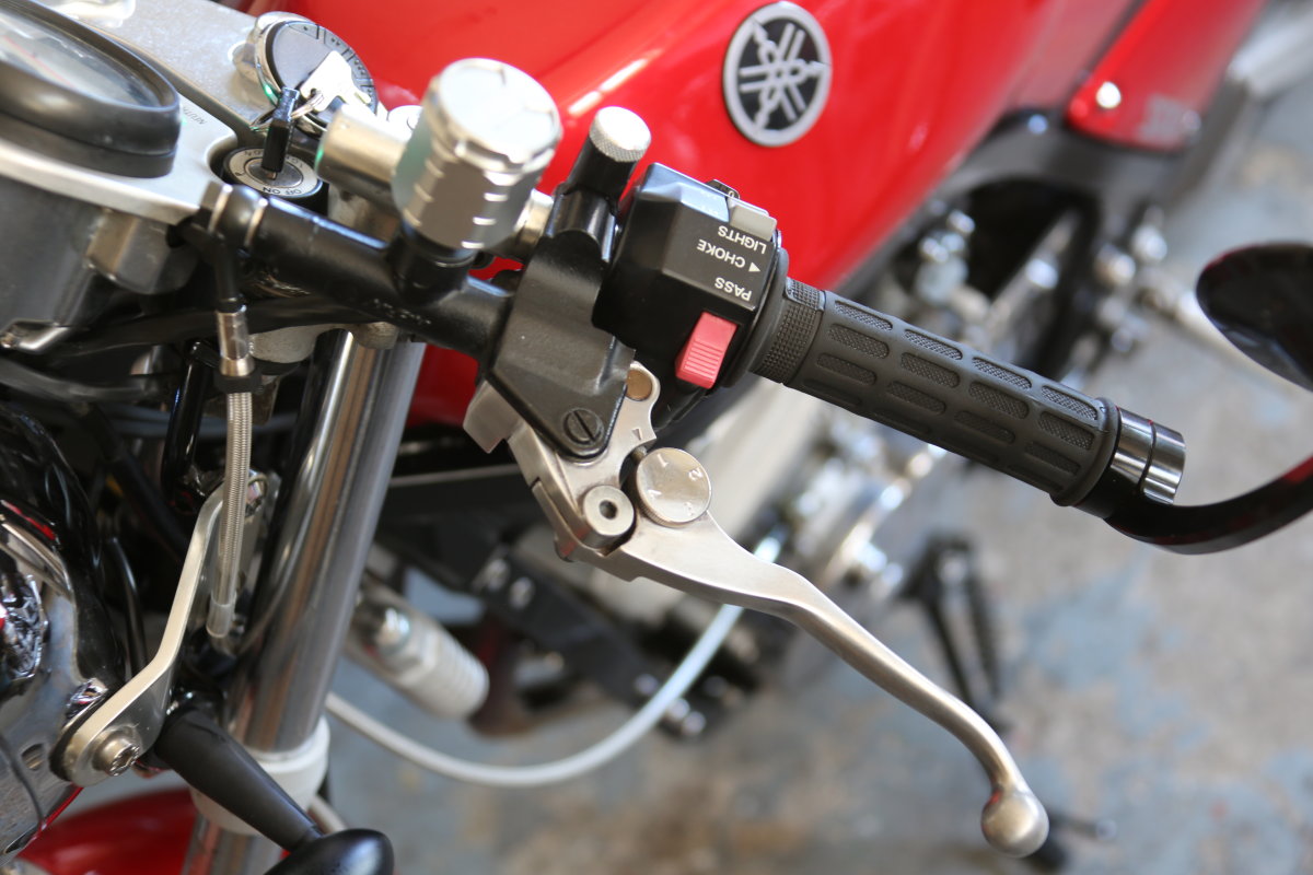

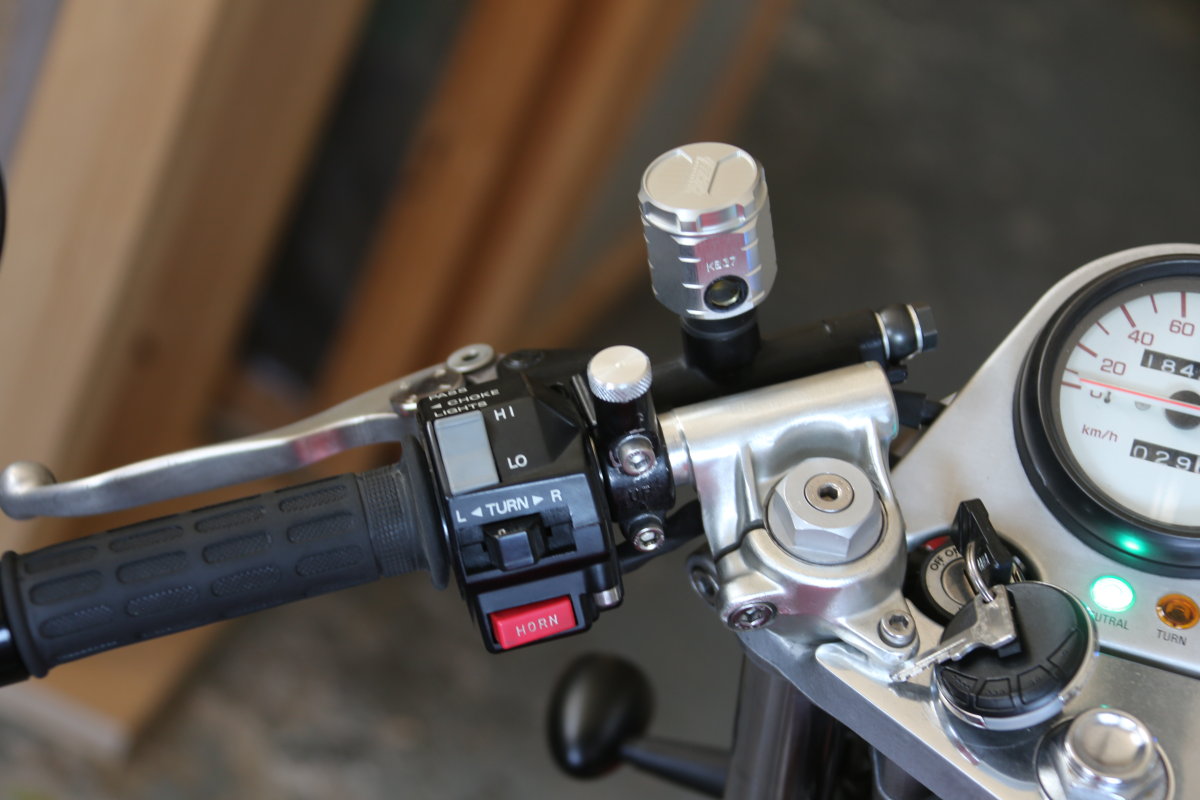

Deshalb kühler Keller und mal auf eine hydraulische Kupplung umgerüstet.
[Bild: Kupplung1.JPG]
[Bild: Kupplung2.JPG]
[Bild: Kupplung3.JPG]
Pumpe oben ist von einer Kawasaki (Nissin 14mm) und unten aus der Bucht. Mal schauen ob das Chinesenteil dauerhaft dicht bleibt.
#219
30.06.2019, 19:55
(30.06.2019, 15:48)LucaGregory schrieb: ... auf eine hydraulische Kupplung umgerüstet.
cool....wie ist denn das Kupplungsgefühl hydraulisch. Die dürfte noch wesentlich leichter zu bedienen sein, oder? Gibt es außerdem Unterschiede im Vergleich zum Bowdenzug....von der Haptik. Wie hoch waren die Kosten etwa?
Beiträge: 529
#220
30.06.2019, 23:15
Schaut gut aus! Handkraft und Druckpunkt würde mich auch interessieren, lohnt der Umbau, oder ist es mehr aus Freude am bauen?
Hatte mir schon mal Heiners Lösung angesehen, mit der Kupplungspumpe der FJ, mich aber dann mit reinigen und schmieren begnügt... Was den Nehmerzylinder angeht, meine ich hätte im Caferacer Forum (?)  mal eine Lösung mit umfunktioniertem Geber einer Fußbremse gesehen.
