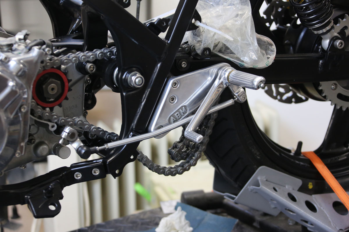

(12.10.2020, 09:36)CR schrieb: Sollte bei Dir auch passen, wenn beide Hebel senkrecht nach unten zeigen.
passt nicht, habe ich mehrfach probiert. Das Gestänge schleift bei mir immer an der vorderen unteren Ecke der Rastenanlage.
Bei mir steht die Grundplatte über dem Rahmen über. Kann es sein das bei Dir die Grundplatte fast bündig mit dem Rahmen ist?
[Bild: SRX0047.JPG]
