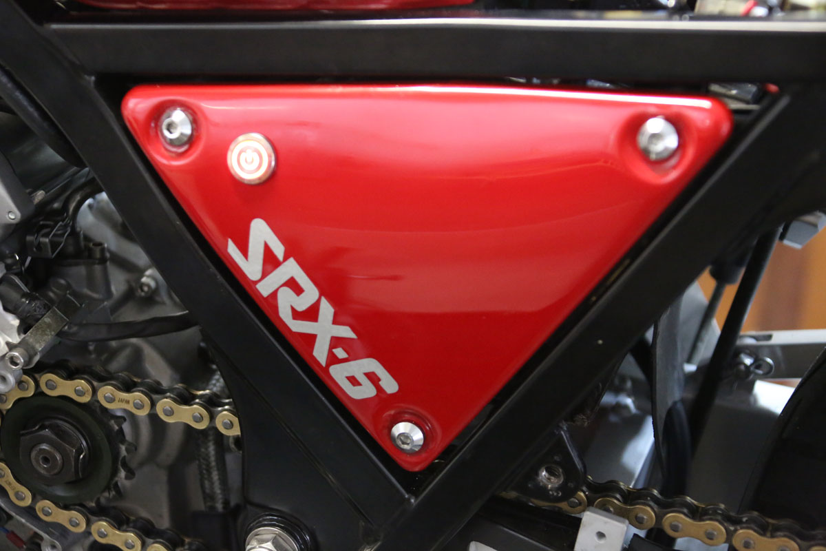

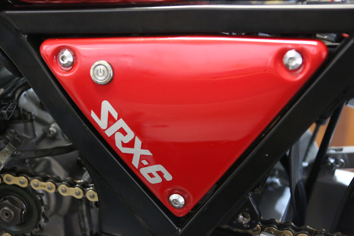

Schalter sitzt
[Bild: SRX0178.JPG]
und leuchtet
[Bild: SRX0179.JPG]
hier besser zu sehen
[Bild: SRX0180.JPG]
Beste Funktion ist aber wenn man da drauf drückt das der Motor angeworfen wird.  Big Grin
