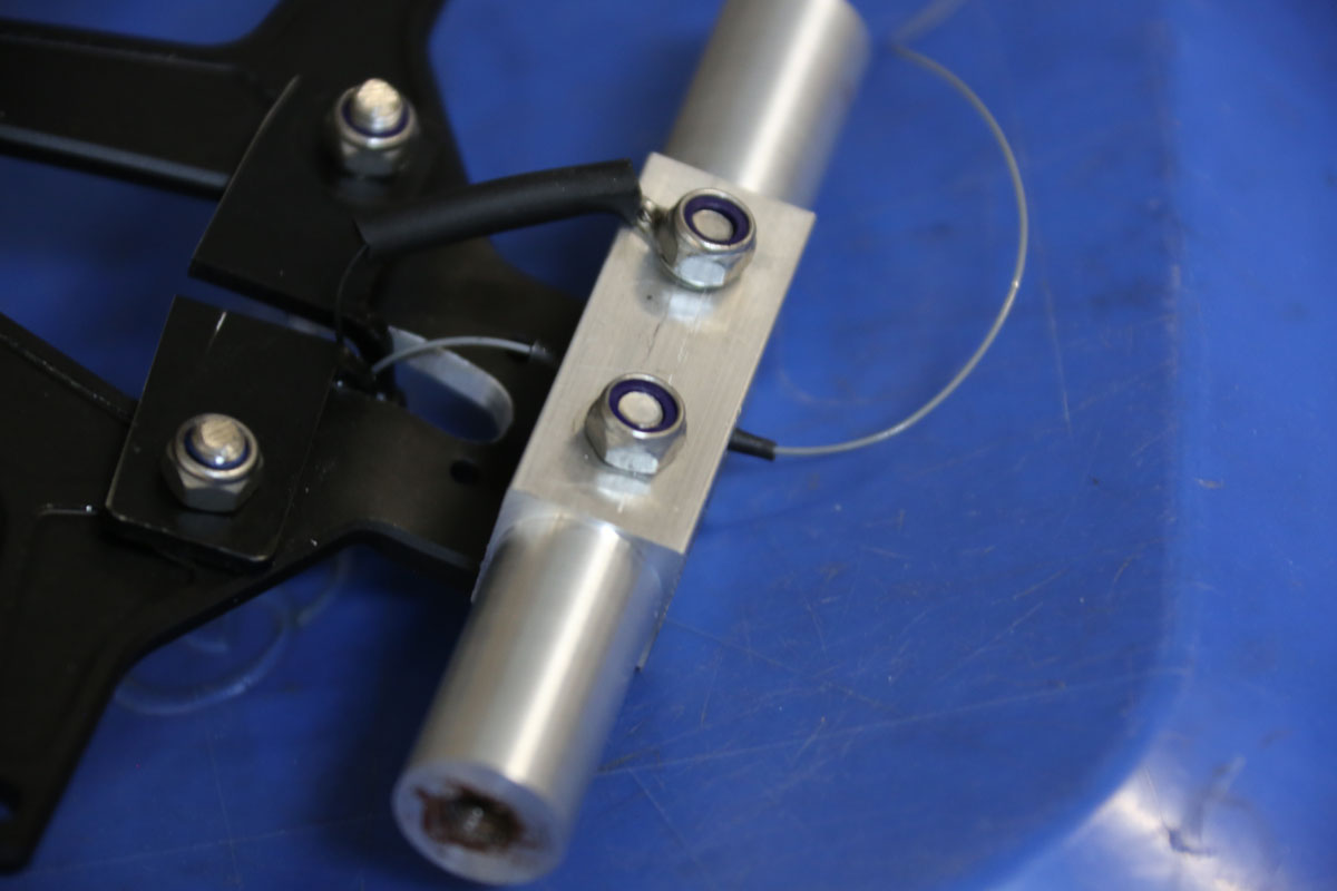

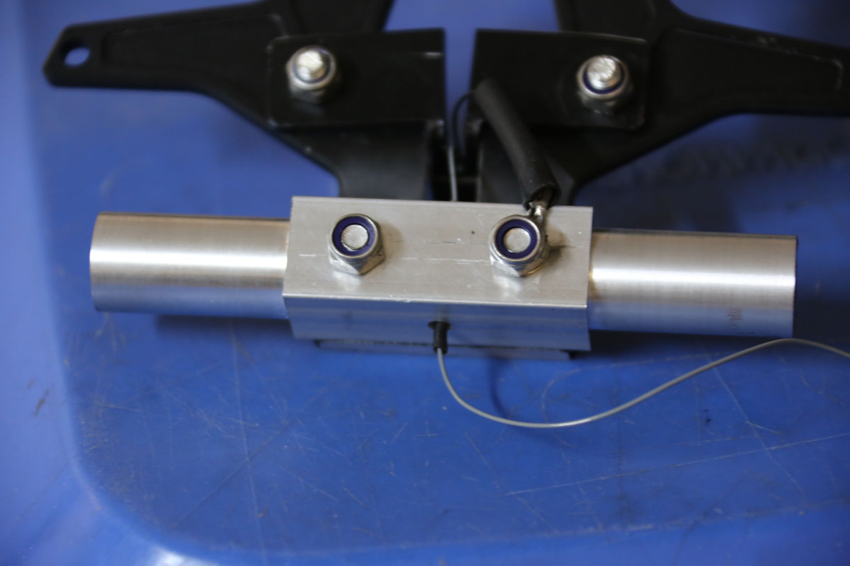

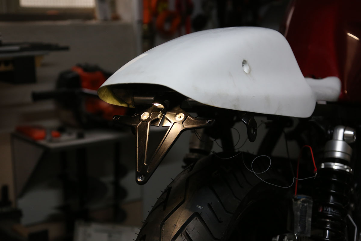

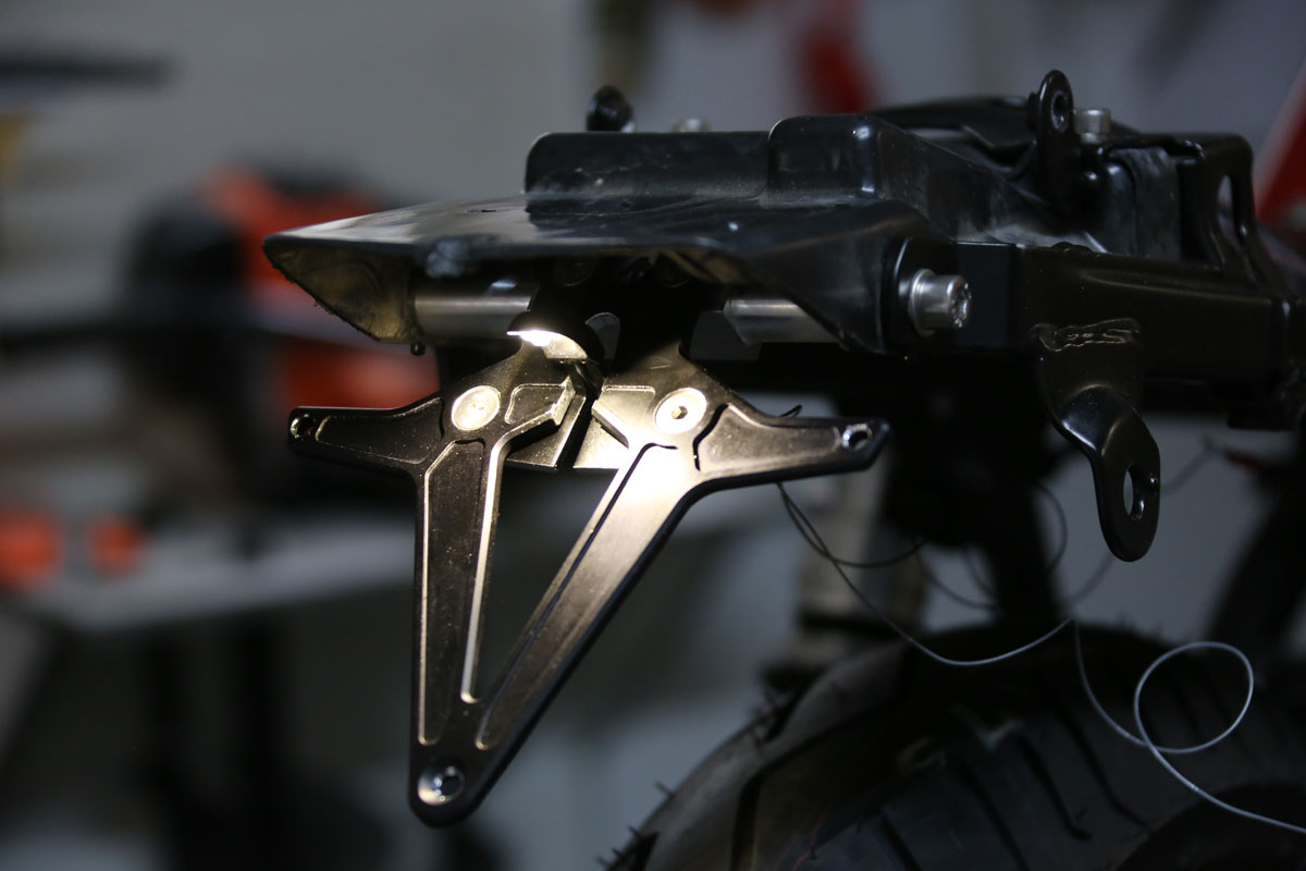

Dann den Plastikschutz über dem Hinterrad an meine Vorstellungen angepasst und den späteren Nummernschildträger inkl. Beleuchtung gebastelt.
[Bild: SRX0066.JPG]
[Bild: SRX0065.JPG]
Ausleuchtung vom Kennzeichen sollte ausreichend sein.

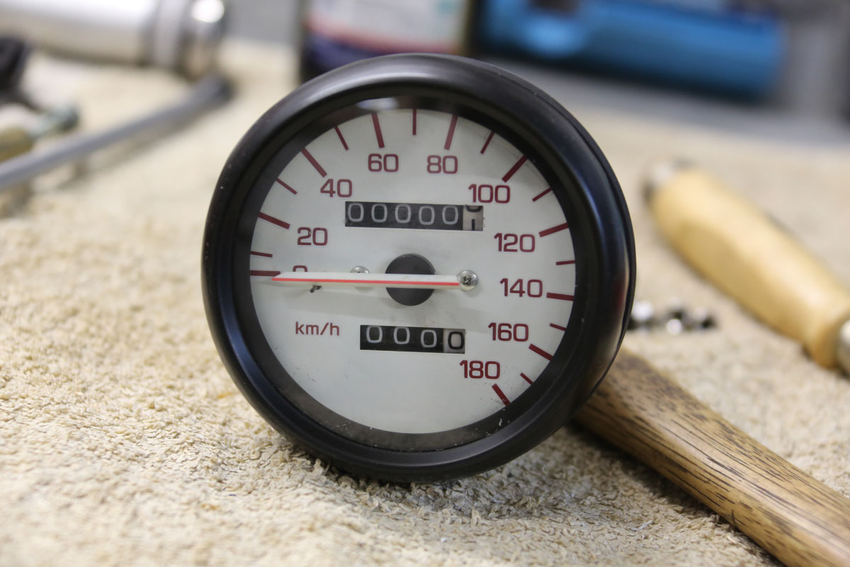

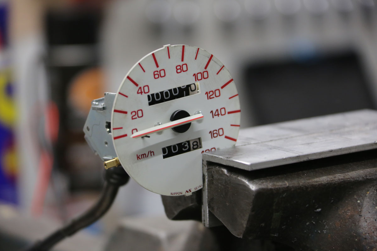

Neumaschine  Big Grin

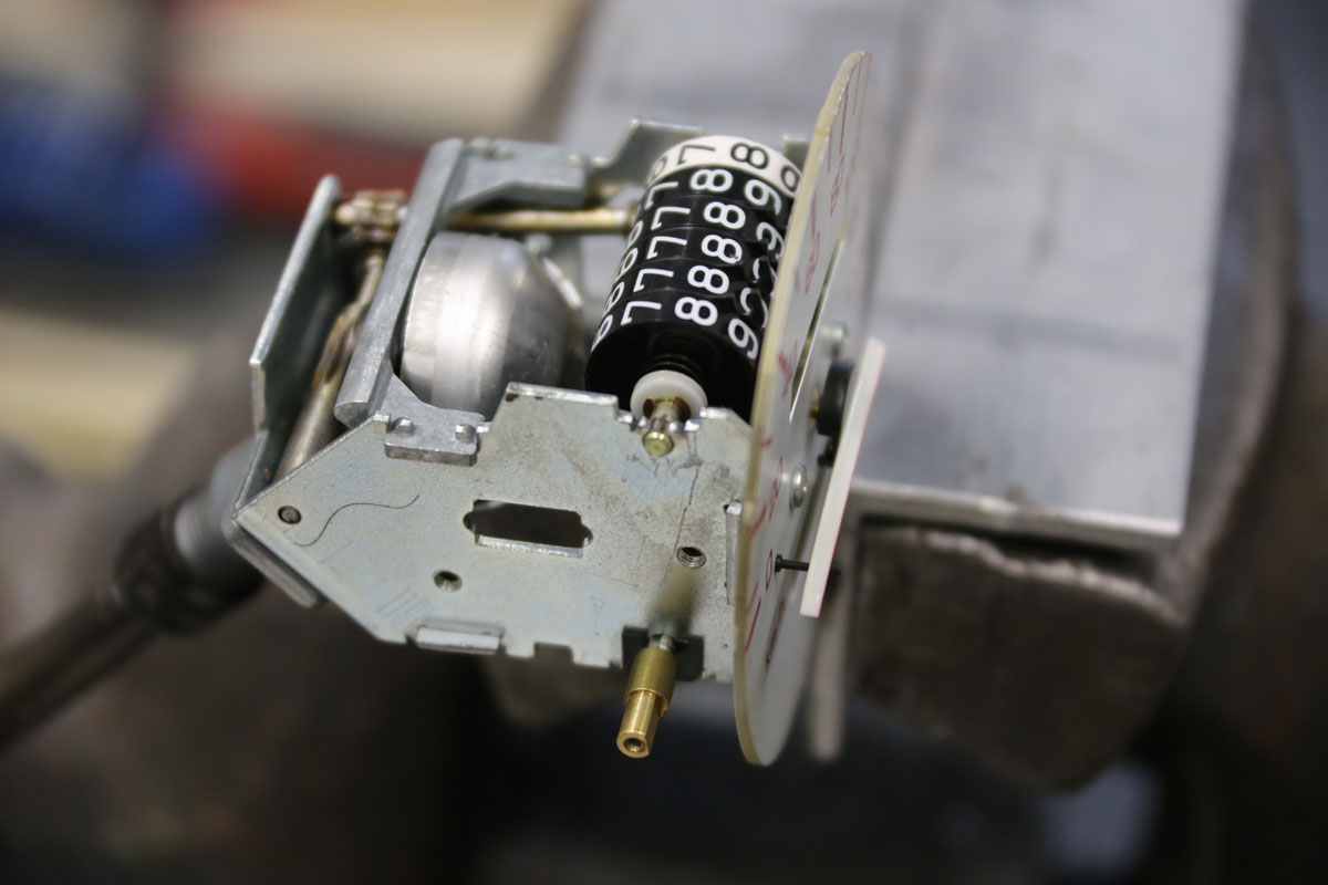

[Bild: SRX0070.JPG]
Heutzutage geht das mit einem Laptop bei den neueren Motorrädern mit Digitaltacho und Bit und RAM etc.

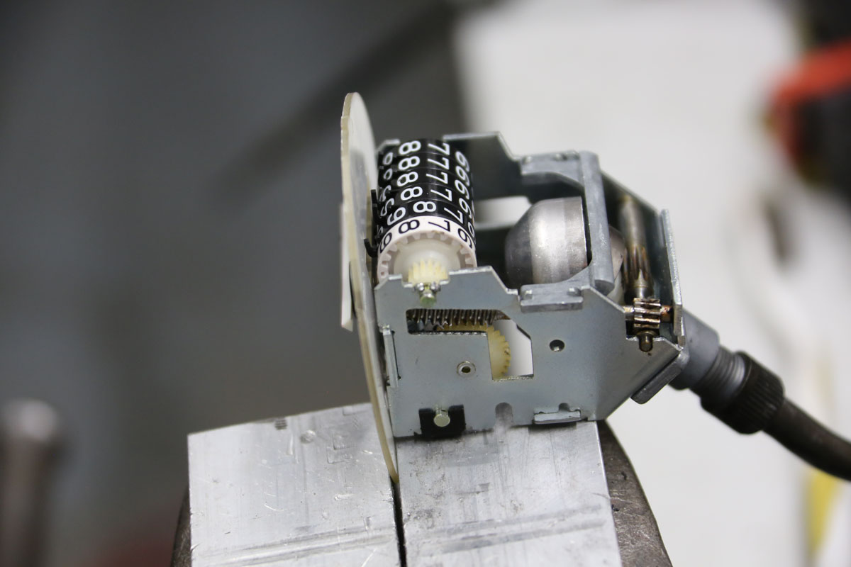

Wir machen das halt handwerklich. Erst die Bördelung vorsichtig öffnen, dann die Innereien entnehmen, mal schauen was wie funktioniert, Gesamtkilometerzähler demontieren, das Teil am besten auf 99999,0 stellen, Zähler wieder einsetzen.
[Bild: SRX0067.JPG]
[Bild: SRX0068.JPG]
[Bild: SRX0069.JPG]
Dann alles schön sauber machen und wieder zusammenbauen.
Meine Bohrmaschine macht übrigens 140km/h, aber nur im Linkslauf!!!!!  Cool

Hi Olli,
btw ... weil Du den Tacho gerade auf dem Tisch hast - wie verhält sich denn nun der Reedkontakt am Boden der Plastikdose neben dem "Metallteller" ?
"Klappert" er pro Umdrehung oder zieht er ab ~80kmh einmal an ?
War bloß eine offene Frage aus dem benachbarten Thema vor ein paar Tagen. Als ich den offen hatte, habe ich versäumt nachzusehen  ;-)
cu Frank

Mich würde auch interessieren, ob der Tacho wieder ordentlich dicht wird, wenn man den "aufgebördelten" Aluring dann wieder umbiegt um das Ganze zu verschließen. Hatte damals bei Fahrradtachos diesbezüglich oft Probleme.
#47
16.11.2020, 23:09
Dichtigkeit werde ich feststellen Jörg,
eventuell falls nicht dicht mit Silikon o.ä. erneut einsetzen.
Aber Du weißt doch das ich Schönwetterfahrer bin.  Big Grin

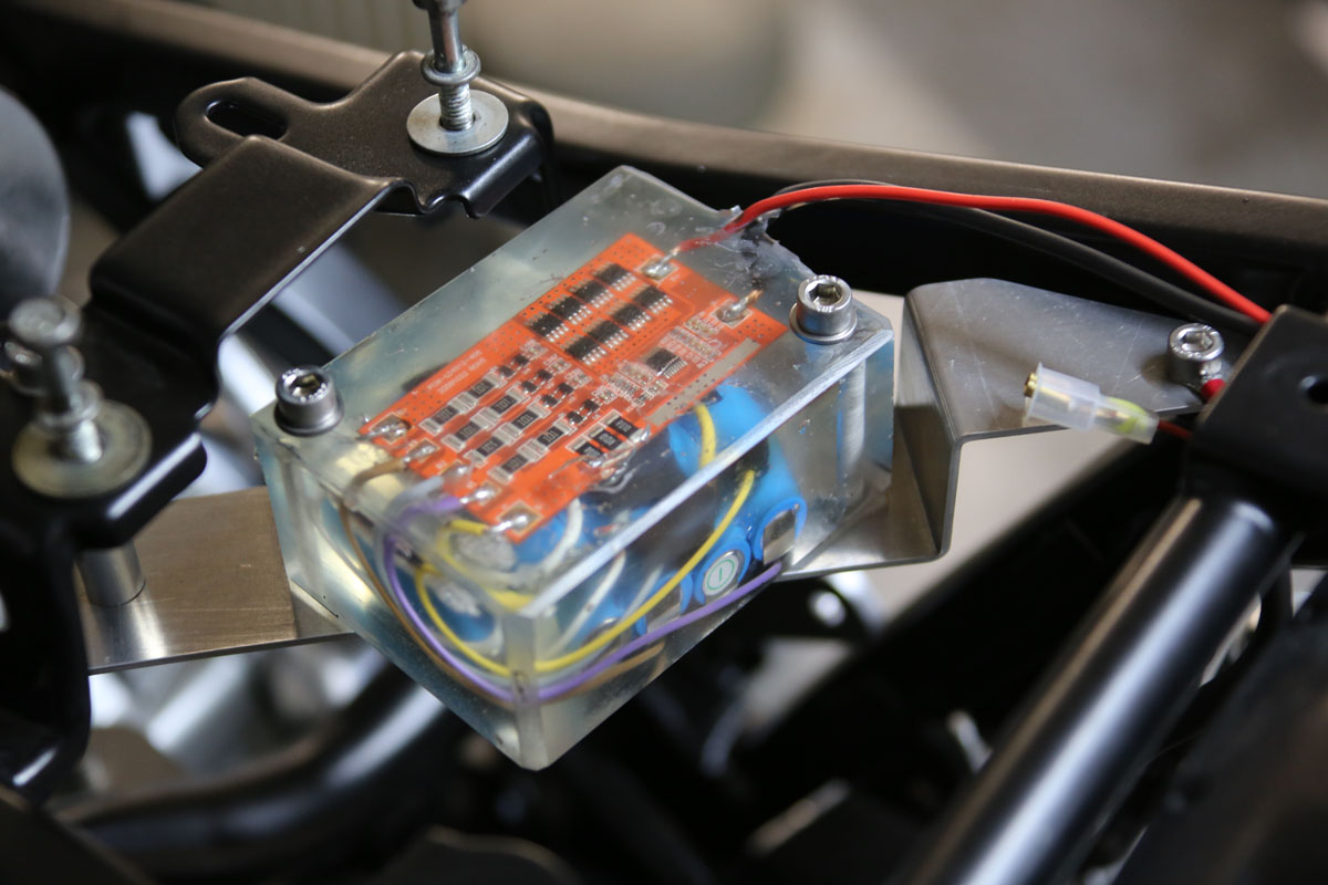

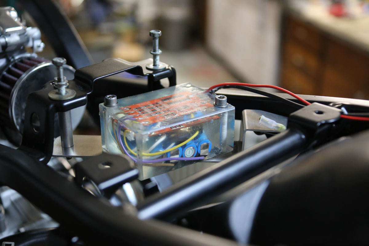

Hab dann mit der Elektrik weiter gemacht und den LiFePo4 montiert.
[Bild: SRX0072.JPG]
Den LiFePo habe ich aus 4 Einzelzellen verlötet und ein BMS installiert.
Das BMS (Batterie-Management-System) verhindert eine vollständige Entladung der Zellen.
Das ganze wurde dann in Epoxidharz eingegossen.
[Bild: SRX0073.JPG]
Ist jetzt mit 2 Schrauben auf der Haltestrebe fest fixiert.

was für Zellen sind das denn bzw. auf was für eine Kapazität kommst du damit?

(04.12.2020, 13:00)m.eckert77 schrieb: was für Zellen sind das denn bzw. auf was für eine Kapazität kommst du damit?
kuckt DU....Kapazität spielt bei der SRX eine untergeordnete Rolle.

Zitat:Das ganze wurde dann in Epoxidharz eingegossen.
bin zwar sonst kein Freund von vergossener Elektronik, aber edel aussehen tuts schon  Cool

Wie hast Du denn den Ring aufbekommen?
Ich hab das auch mal versucht und musste aufgeben :-(
Grüsse
#54
04.12.2020, 20:22 (Dieser Beitrag wurde zuletzt bearbeitet: 04.12.2020, 21:45 von LucaGregory.)
(04.12.2020, 19:28)Peter-D schrieb: Wie hast Du denn den Ring aufbekommen?
mit viel Geduld und einem Schraubendreher. Immer schön langsam ringsum, nur nicht zu viel hebeln und Stück für Stück.
Das Bördeln zurück dann genauso.
Das der Tacho geöffnet wurde sieht man leider trotzdem.
Falls ich das nochmal machen sollte würde ich wahrscheinlich den Rand sauber abschleifen und bei der Montage verkleben.

(04.12.2020, 14:41)karlheinz02 schrieb: bin zwar sonst kein Freund von vergossener Elektronik
Hallo Karl-Heinz,
ich hatte keine Lust den Batterie-Pack mit Kabelbindern zu befestigen und ein gebauter Kasten war mit zu aufwendig.
Da ich mir vor kurzem eine Tischplatte gebaut hatte, da musste ich Astlöcher ausgießen, war noch von dem Harz übrig.
Versuch macht klug und die Verschraubung ging schnell und einfach.
#56

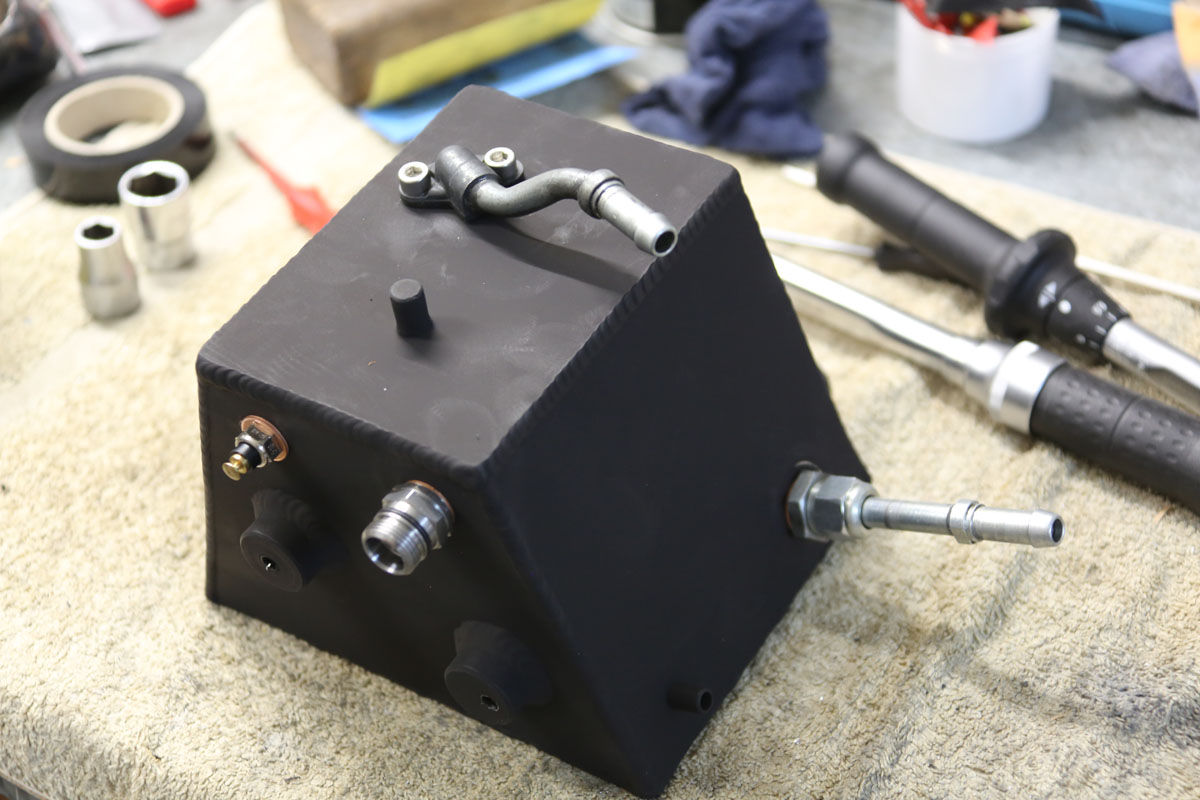

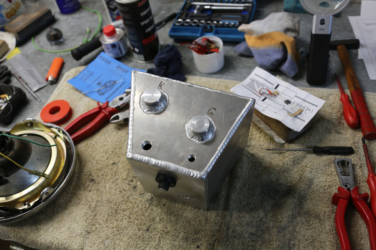

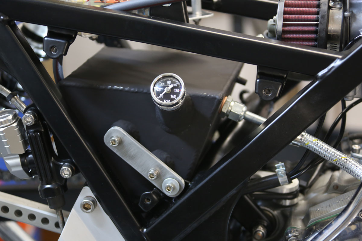

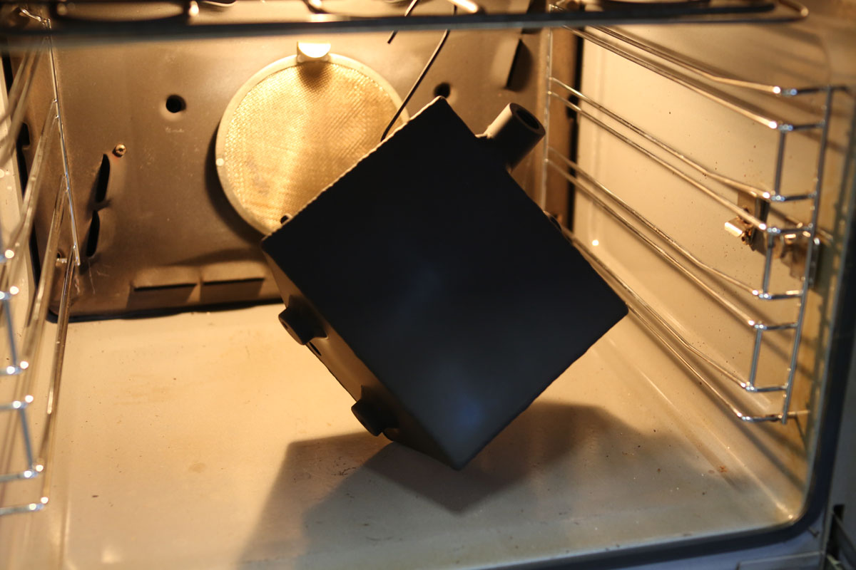

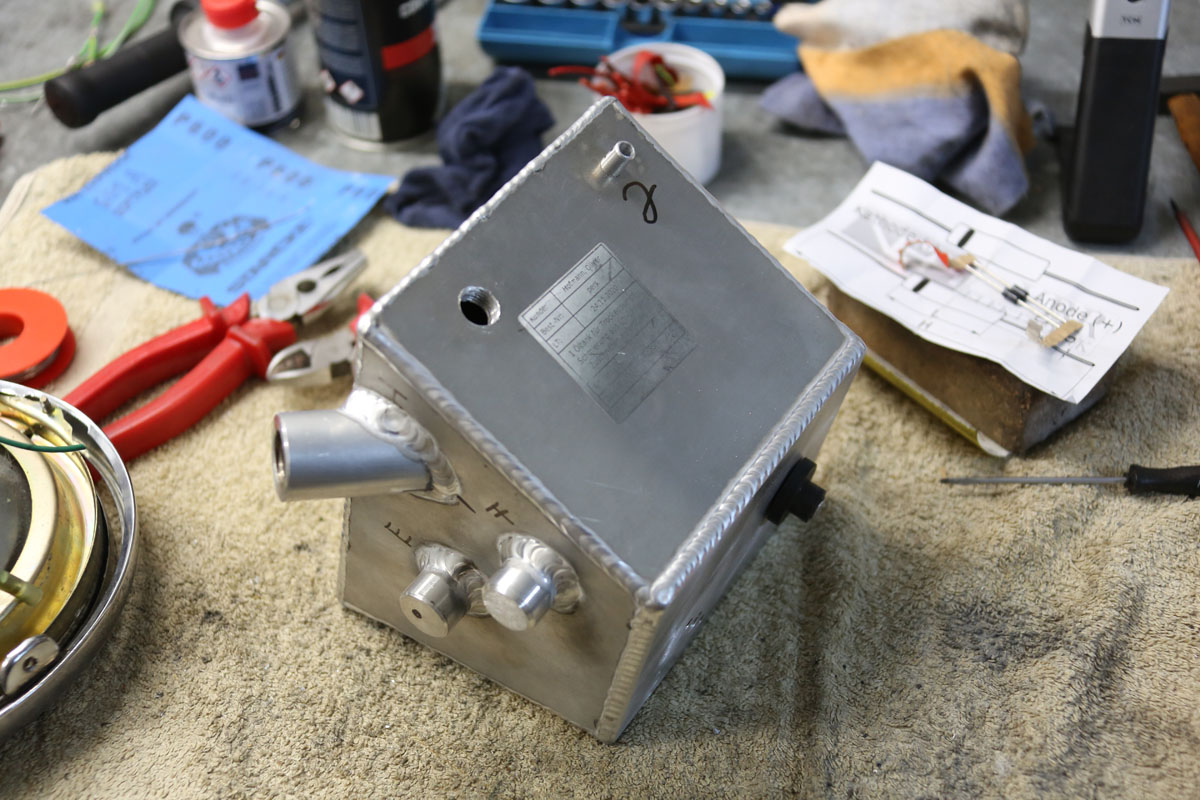

Den Öltank hab ich heute morgen um kurz vor sieben abgeholt.
[Bild: SRX0074.JPG]
Bodenplatte ist aus 5mm ALU-Blech, der Rest aus 3mm ALU-Blech, alle Verschraubungen sind partiell innen mit einem 5mm Blech verstärkt.
Die Anschlüsse sind alle vom Original übernommen und haben natürlich auch deren Gewinde.
[Bild: SRX0075.JPG]
Nach dem Bohren der Befestigungen und Einschneiden der Gewinde für die Befestigungen habe ich den Tank ordentlich entfettet und mit Auspufflack lackiert, danach wurde der Trocknungsprozess etwas beschleunigt.
Die Gewinde der Anschlüsse wurden natürlich vor dem Aufschweißen der Deckelplatte geschnitten.
[Bild: SRX0076.JPG]
Montage der Anschlüsse.
[Bild: SRX0077.JPG]
Tank im eingebauten Zustand.

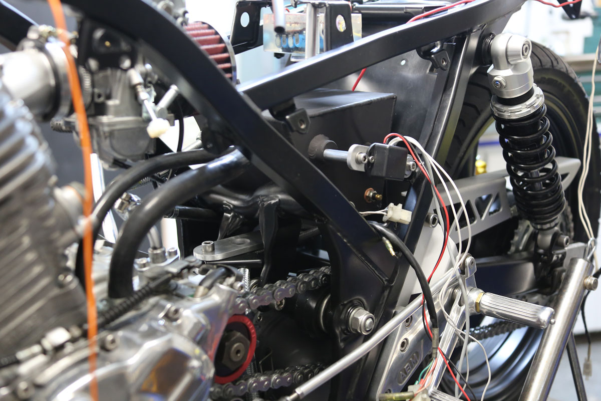

Zwischendurch, als ich auf den Tank gewartet habe, wurden schon mal die Kabel für die Elektrik vorbereitet.
[Bild: SRX0080.JPG]
Nächste Arbeit ist dann das Aufräumen von dem Kabelsalat.

Zitat:kein Freund von vergossener Elektronik
..keine Lust den Batterie-Pack mit Kabelbindern zu befestigen..war noch..Harz übrig...
...mich störts eher, weil ich dann nicht mehr drin rumwursteln kann, siehe meine ausgefallene CDI  Confused
Optisch wie gesagt einwandfrei, wasserdicht dürfte die Sache auch sein.

(06.12.2020, 21:40)karlheinz02 schrieb: ...mich störts eher, weil ich dann nicht mehr drin rumwursteln kann,
Die Blackbox links am Öltank ist die LED Temperaturanzeige?
Hallo Karl-Heinz,
rumwursteln ist hoffentlich nicht nötig, die LiFePo4 mit dem BMS laufen an meiner roten SRX ohne Probleme
und wegen wasserdicht wurde das auch vergossen. Falls das teil mal die Grätsche macht hält sich der materielle Schaden auch in Grenzen.

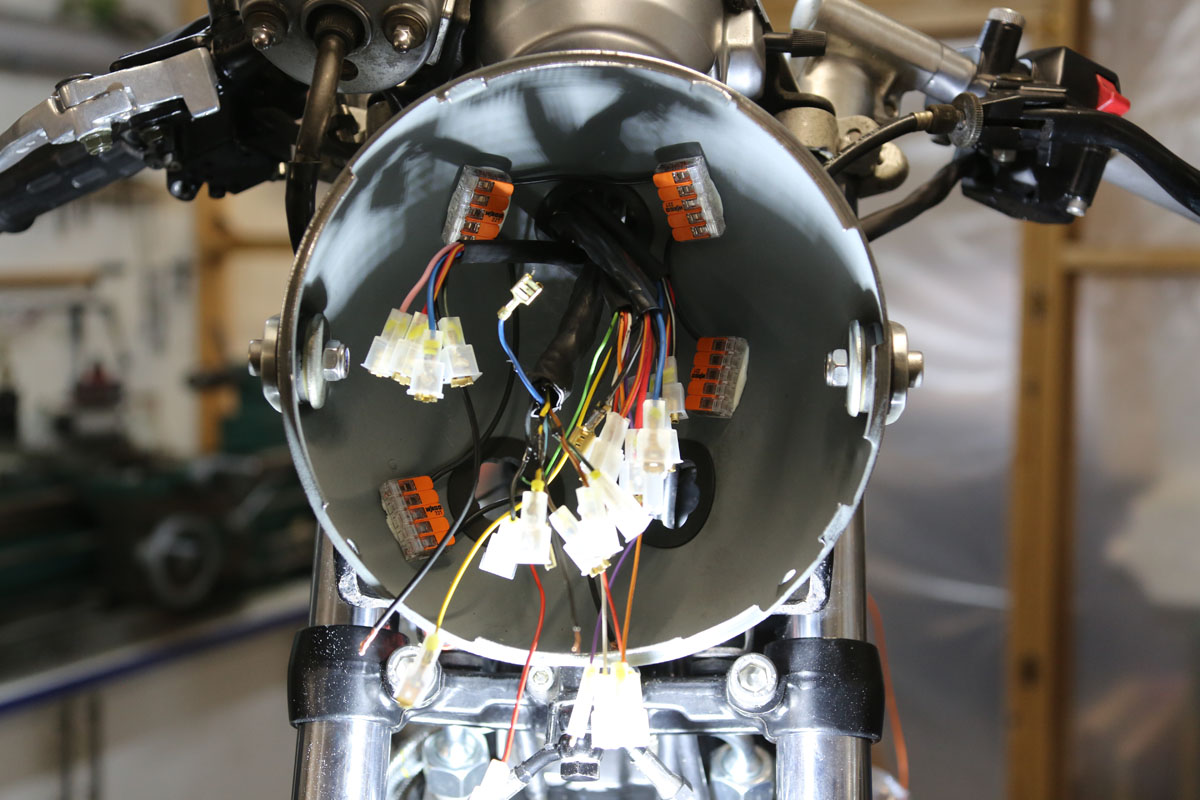

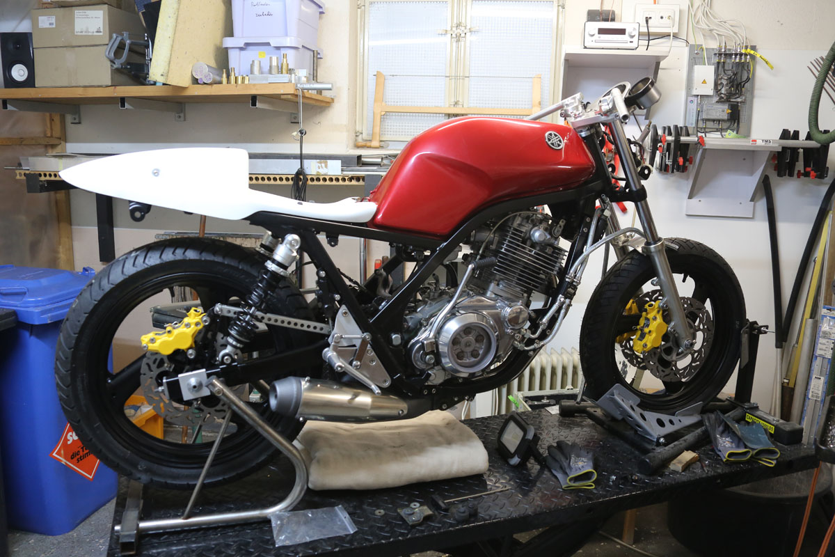

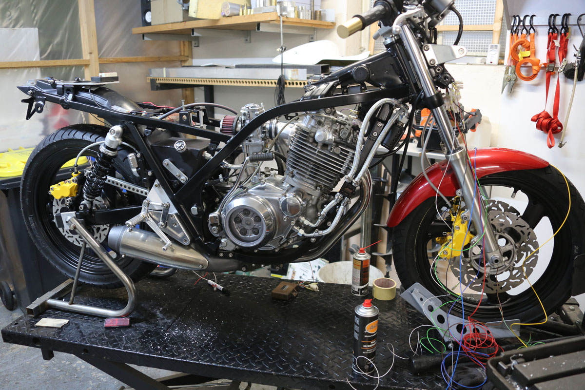

Vorne sieht es jetzt so aus bzw. sah es am Samstag so aus
[Bild: SRX0083.JPG]

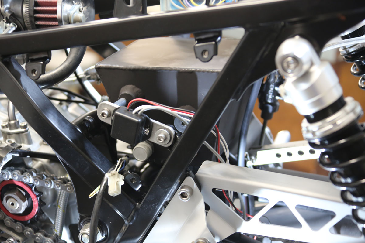

Mittlerweile sind die meisten Kabel vorne verlegt und angeschlossen. Es fehlen noch die Blinker, für die muss ich aber längere Halter drehen und dafür fehlt mir noch ein Schneideisen.
Hab dann mal mit dem Verkabeln der Lima, des Gleichrichters, der CDI-Einheit und des Temperaturgebers auf der linken Motorradseite weiter gemacht. Da bei dem Umbau einige Schaltungen geändert sind, gehen ein paar Kabel der CDI direkt auf Masse. z.B. Eingang vom Seitenständerschalter, Kabel von der Leerlaufkontrolleuchte etc.
Hatte das gestern Abend dann soweit fertig, heute morgen wurde provisorisch die Zündspule angeschlossen und auf Zündfunken geprüft. Kam leider nix.  Sad Also alles geprüft, dann gemessen und überlegt. Hatte schon Angst bei der CDI einen Anschluss auf Masse gelegt zu haben der nicht auf Masse gehört. Fehler war dann aber eine schlechte bzw. nicht vorhanden Masseleitung zu meiner Elektronik-Halteplatte im Heck. Nachdem ich ein Massekabel von der Zündspule zu der Platte gelegt und angeschlossen hatte, kam der Zündfunke wie gewünscht.
Da ich nicht der Elektronikexperte bin, prüfe ich halt auch immer zwischendurch meine Verkabelung, was etwas aufhält.
Als letzte Arbeit heute hab ich mir mal die Zuleitung zur Nummernschildbeleuchtung angeschaut. Die Zuleitung ist ein mickriges Käbelchen wo ich Angst hatte das zu lange frei zu verlegen. Hab dann kurzer Hand ein Loch durch den Querträger gebohrt, um das Kabel möglichst kurz frei zu verlegen.
[Bild: SRX0084.JPG]
[Bild: SRX0085.JPG]
Kabel geht jetzt direkt ins Heck der SRX.
