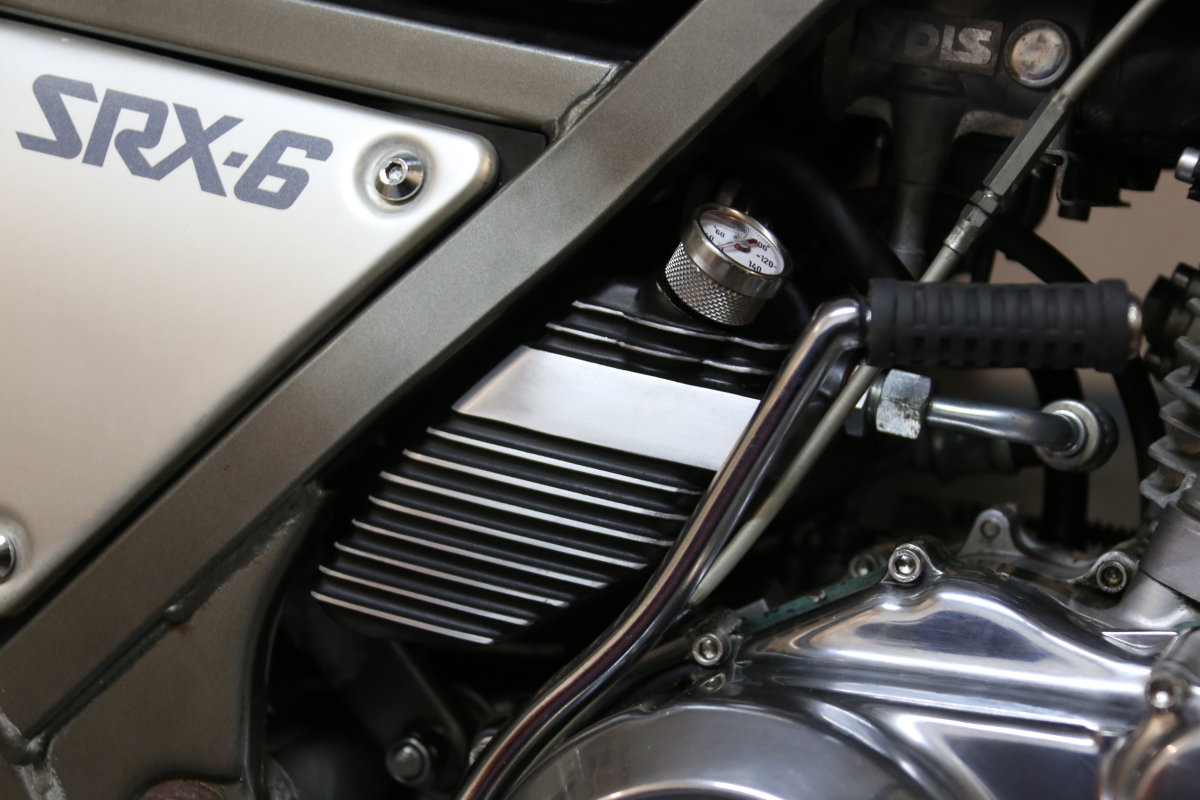

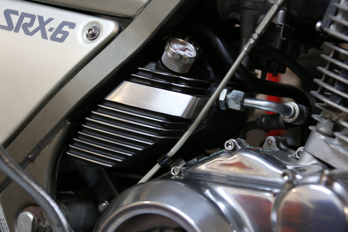

So sieht der Tank montiert aus.
[Bild: Oeltank3.JPG]
[Bild: Oeltank4.JPG]

Puh ist das chic .......
