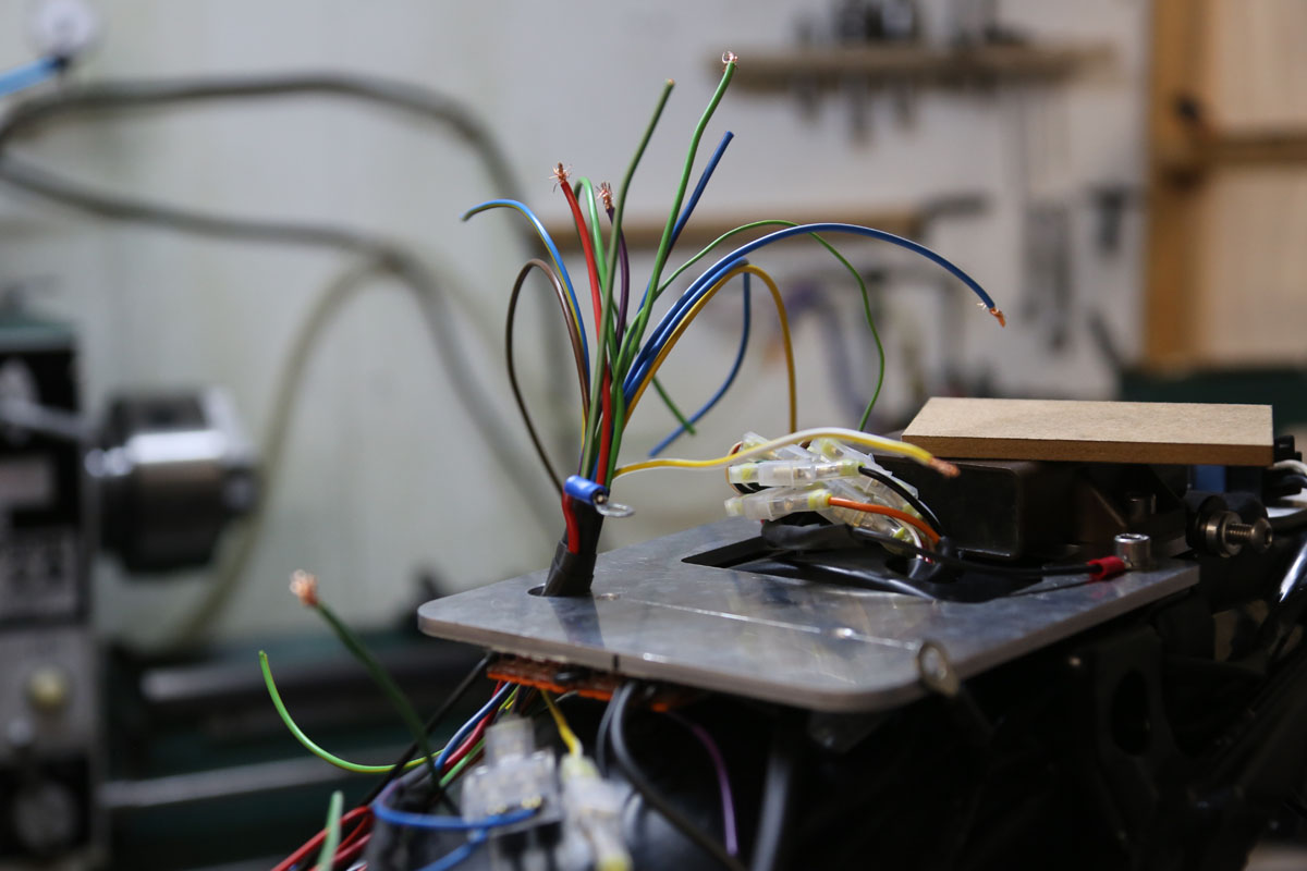

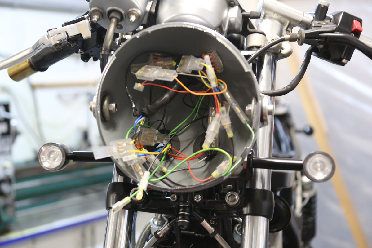

Mittwoch abend sind die verlängerten Halter für die Blinker fertig geworden, gestern morgen die Blinker montiert und angeschlossen.
Danach wieder alle Schaltfunktionen geprüft und den Lampentopf für den Einbau des Scheinwerfers vorbereitet.
[Bild: SRX0086.JPG]
Scheinwerfer dann mit neuem Glühobst bestückt, die Kabel angeschlossen und eine erneute Kontrolle durchgeführt. Abblendlicht ging, umgeschaltet auf Fernlicht ging auch, Blinker, Tachobeleuchtung, Kontrolleuchten etc. alles bestens.
Umgeschaltet auf Abblendlicht, auf einmal flackert das Licht, mo-unit geht aus, geht dann wieder an, Abblendlicht ist ca. 10 sec an, flackert und das Spiel geht von vorne los.
Also die Hauptsicherung entfernt, die Kabel geprüft, keinen Fehler gefunden, Hauptsicherung rein, wieder Fehler, Hauptsicherung raus, Kabel von Abblend- und Fernlicht an der mo-unit umgesteckt, Hauptsicherung rein, wieder Fehler.  Angry
Um die Ursache zu finden dann alle Verbraucher bis auf Abblendlicht entfernt, wieder Fehler. Das alte H4-Glühobst ohne Sockelfassung direkt mit Kabeln angeschlossen, wieder Fehler.
Meine Vermutung war dann eine defekte mo-unit und ich hab den Support vom Hersteller angeschrieben.

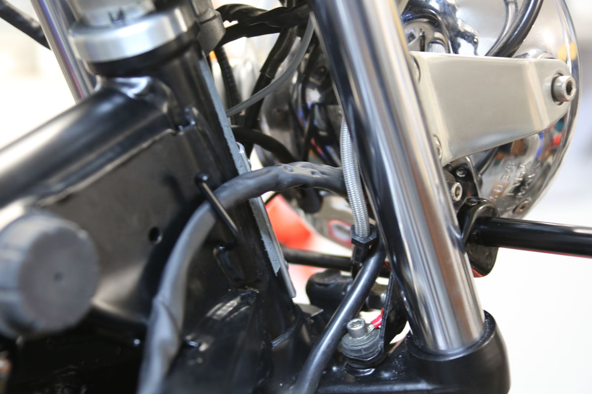

Gestern mittag dann trotz der Probleme den Scheinwerfer eingesetzt, den Kabelstrang nach hinten gezogen und mit Schrumpfschlauch versehen.
[Bild: SRX0087.JPG]
Funktionen der Elektrik wurden dann zwischendurch immer mit einem Durchgangsprüfer bzw. mit einer Notbatterie geprüft.
Sah dann gestern nachmittag zum Schluss so aus:
[Bild: SRX0088.JPG]

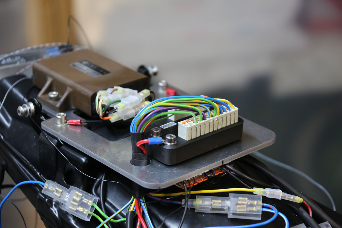

Gegen Abend kam auch vom Support eine Antwort. Die mo-unit muss nach dem Einbau, wenn alle Verbraucher angeschlossen sind, kalibriert werden.
Da mir das keine Ruhe ließ bin ich nochmal in die Werkstatt, hab die mo-unit komplett verkabelt und alle Verbraucher angeschlossen.
[Bild: SRX0089.JPG]
Dann per Smartphone das Teil kalibriert, Ausgang für Abblendlicht ebenfalls per App eingeschaltet......
.... und da war er wieder der Fehler. Mittlerweile tritt der Fehler bei allen Ausgängen die schalte auf.

Man sieht auf den Fotos nur die geschalteten Ausgänge. Hast du zum einschalten die jeweiligen Eingänge nur behelfsmässig an Masse gelegt? Was zeigen denn die Kontroll-LEDs neben den Ausgängen an?
Die Masseverbindung der mo.unit geht über das im letzten Bild sichtbare Kabel auf die Platte und von dort über die Verschraubung zur mo.unit? Wenn ja: vielleicht mal zur Probe ein Kabel direkt von Batterie-Minus per Öse an die unit?
Sieht insgesamt klasse aus!
Nachtrag: wie ist denn der Vorbau (Gabel, Lenker) mit Masse verbunden? Wenn über Lenkkopflager, können dort grössere Schwankungen des elektrischen Widerstandes auftreten und die Kalibrierung verhindern. Vielleicht auch hier mal behelfsmässig zusätzliche Masse anlegen?
#64
13.12.2020, 10:56
(12.12.2020, 13:44)wergan schrieb: Hast du zum einschalten die jeweiligen Eingänge nur behelfsmässig an Masse gelegt?
Guten morgen Werner,
geschaltet wird über den mo-Button, der hat vorne im leeren Schacht der Geschwindigkeitskontrolleuchte seinen Platz gefunden.
(mo-Button digitalisiert die einzelnen Schaltungen und bringt die Signale über ein einziges Kabel zur unit)
Die Kontroll-LEDs zeigen an welcher Ausgang geschaltet ist.
Die Masseleitung von der Batterie geht unter die Halteplatte und ist mit einer der Befestigungsschrauben der mo-unit verschraubt.
An der zweiten Befestigungsschraube der mo-unit ist das Massekabel befestigt was direkt vorne in den Scheinwerfer geht.
Danke für die Tipps, allerdings war das schon erledigt. Unser Forumselektriker, Jörg Dümpelmann  Big Grin , hat einen Verdacht den ich hatte bestärkt und ich habe mal einen Versuch gestartet.
Nach dem ich die letzten Kabeln der Beleuchtung hinten angeschlossen hatte, wurde die mo-unit noch mal kalibriert und der Fehler der ausgehenden unit trat nur bei Abblend- und Fernlicht auf, verbunden mit einem starken Spannungsabfall. Um den Motorlauf, und damit die Lichtmaschine, zu simulieren wurde ein Labornetzteil angeschlossen. Mit Labornetzteil geht die mo-unit fast fehlerfrei.
Das fast bezieht sich darauf das ca. 1 Stunde die unit ohne Probleme geht um dann kurzzeitig wieder auszugehen. Jörg und ich vermuten das die Kapazität meiner LiFePo zu gering ist. Meine weitere Vermutung was Probleme macht ist das BMS, welches die Zellen vor einer Tiefentladung schützen soll.
Ich werde jetzt mal weiter probieren und den Fehler eingrenzen.

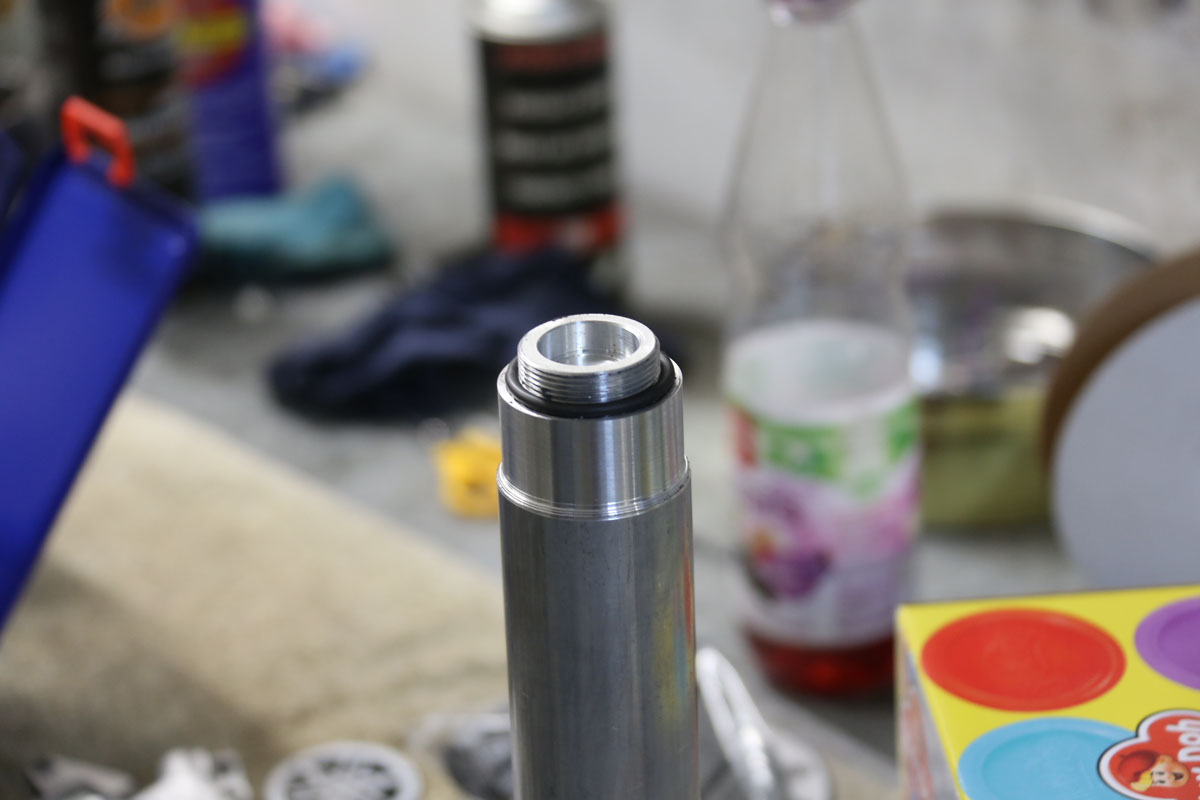

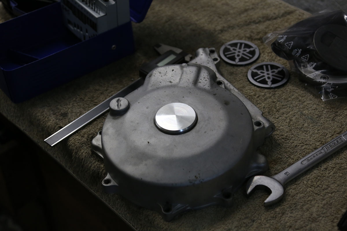

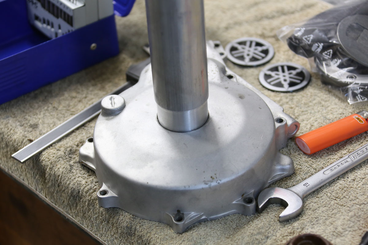

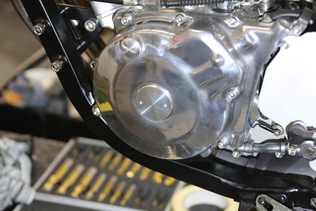

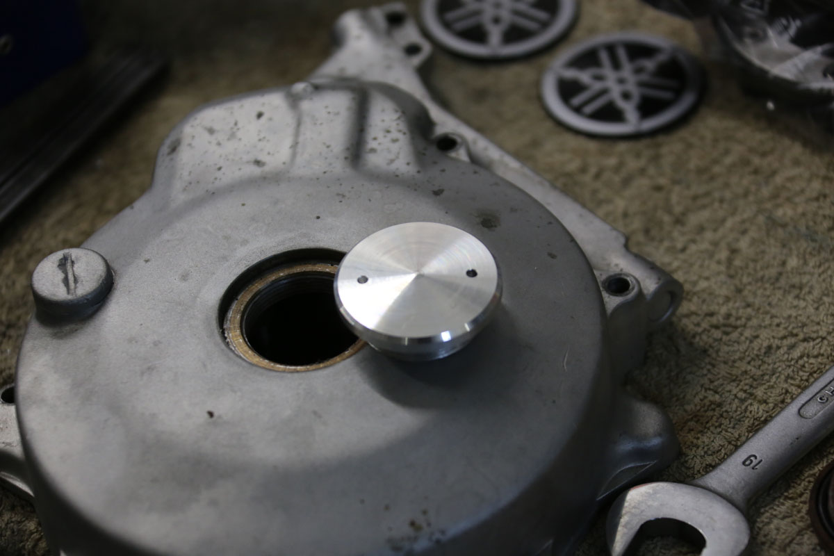

Da unser bevorzugter Zubehörhändler (Kedo) die Schraube im Lima-Deckel über dem Kurbelwellenstumpf nicht liefern kann, hab ich mir halt selber eine gebastelt.
Probe ob das Gewinde passt und wo ich Abstechen muss.
[Bild: SRX0092.JPG]
O-Ring benötigt noch eine geringere Schnurstärke.
[Bild: SRX0093.JPG]
Abgestochen, abgedreht und Fase dran.
[Bild: SRX0094.JPG]
Für das Einschrauben kommt wieder ein Zweilochmutterndreher zum Einsatz.
[Bild: SRX0095.JPG]
Montiert
[Bild: SRX0096.JPG]

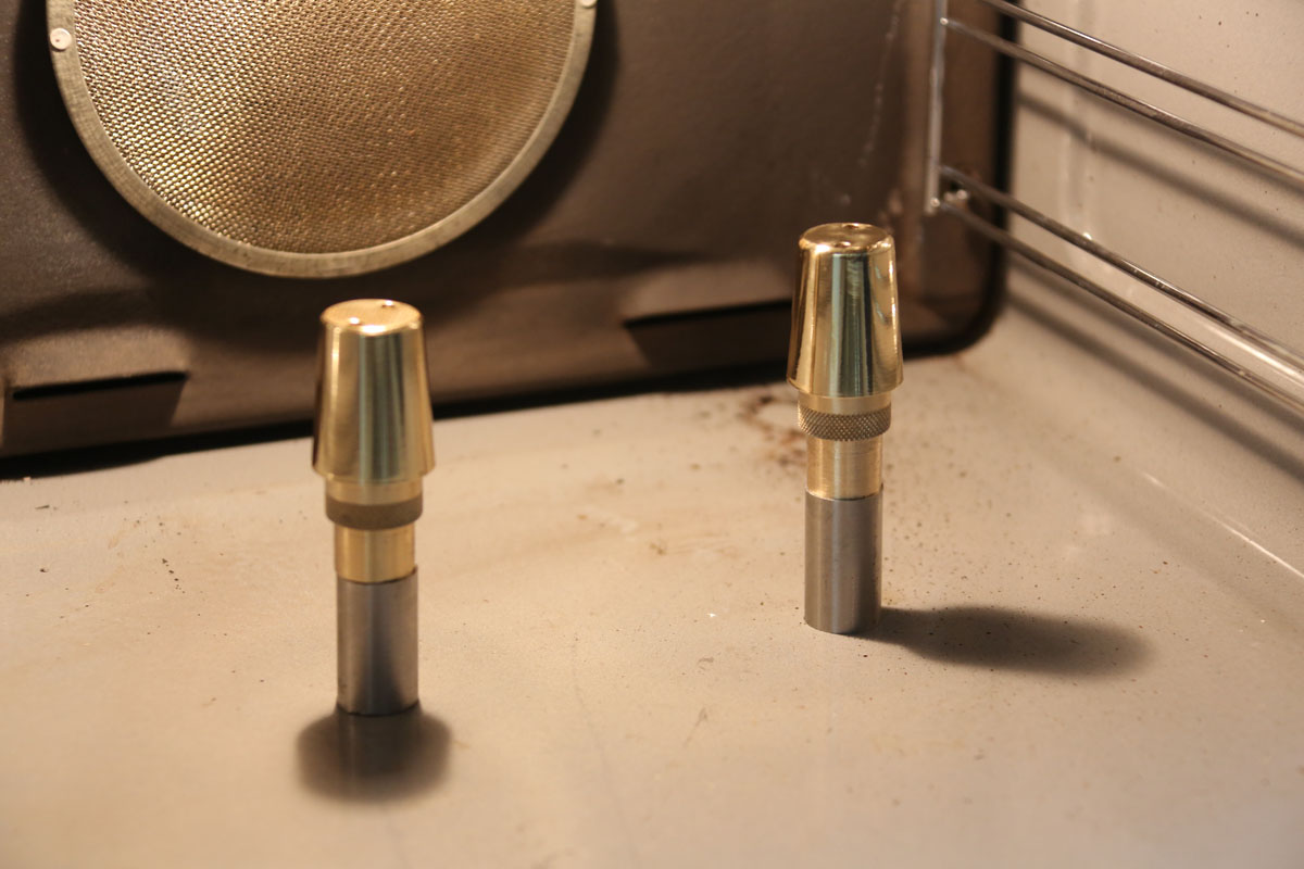

Einen neuen Satz Lenkerendgewichte gibt es auch noch.
[Bild: SRX0097.JPG]
Die Rändelung ist übrigens für den besseren Halt der neuen Spiegel, die dort befestigt werden.

Die Abdeckmutter für die KW Öffnung gefällt mir sogar noch besser als das KEDO Teil.
Sehr schön :-)
Als "Basteln" würde ich das allerdings nicht bezeichnen, maßlose Untertreibung.
