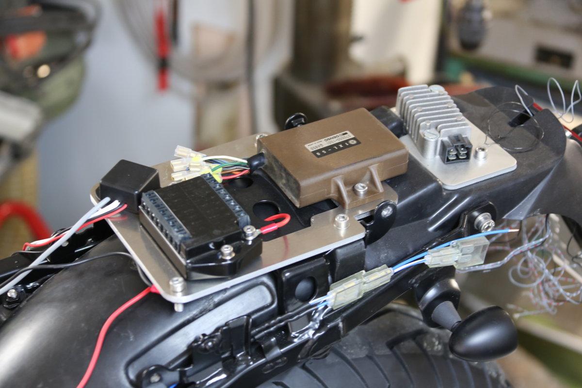

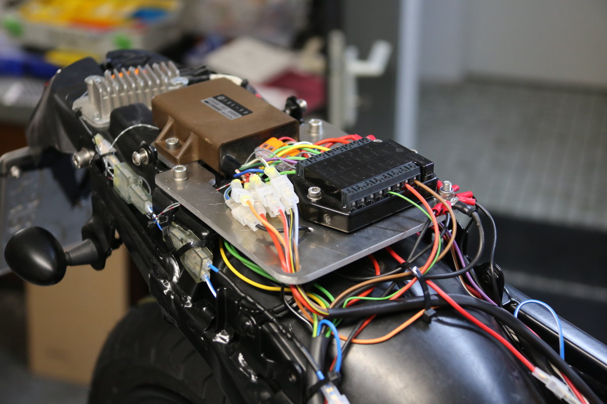

Mal die CDI-Einheit, die m-Unit und die Elektrik für die Öltemperaturanzeige auf die Halteplatte geschraubt.
[Bild: Aufbau18.JPG]

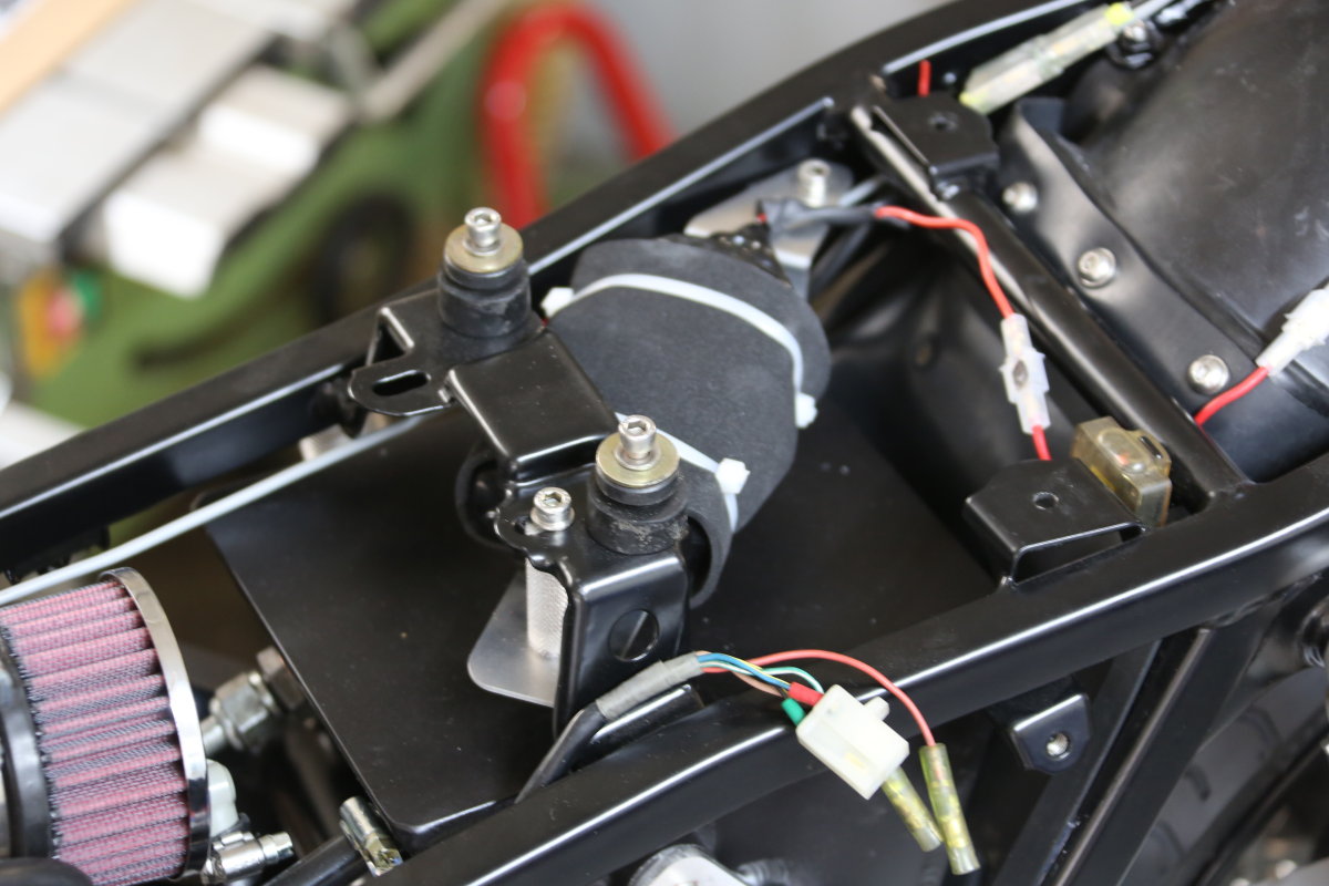

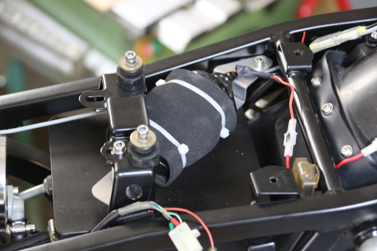

Mein LiFePo4-Akku sitzt jetzt auch an der gewünschten Stelle.
[Bild: Aufbau19.JPG]
Halteblech lasern und kanten lassen, vorne ein Distanzstück aus ALU gedreht und gerändelt, oben und unten Gewinde eingeschnitten und mit 2 Schrauben befestigt.
Den Akku hab ich dann noch mit einer Lage Moosgummi geschützt.
[Bild: Aufbau20.JPG]
Bin grad am Kabel verziehen und mit Schrumpfschlauch versehen. Bilder folgen. Ebenfalls von der Lackierung die ich nächstes WE in Angriff nehme.

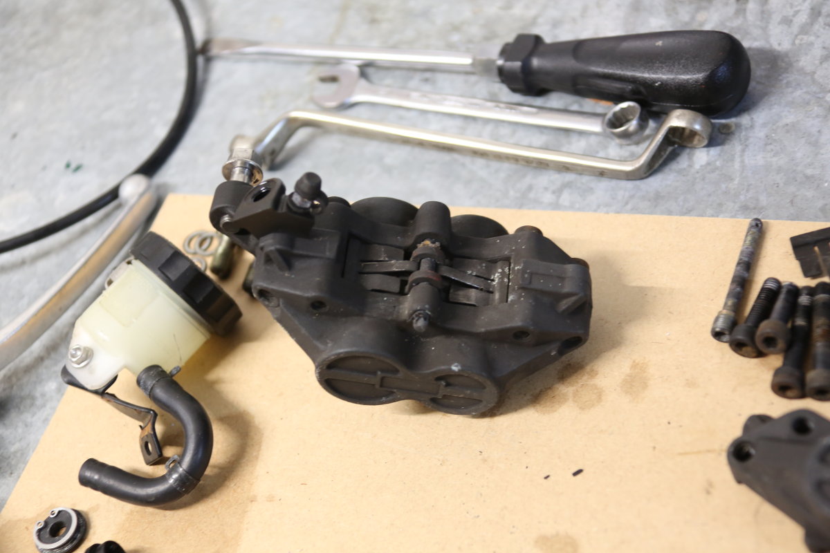

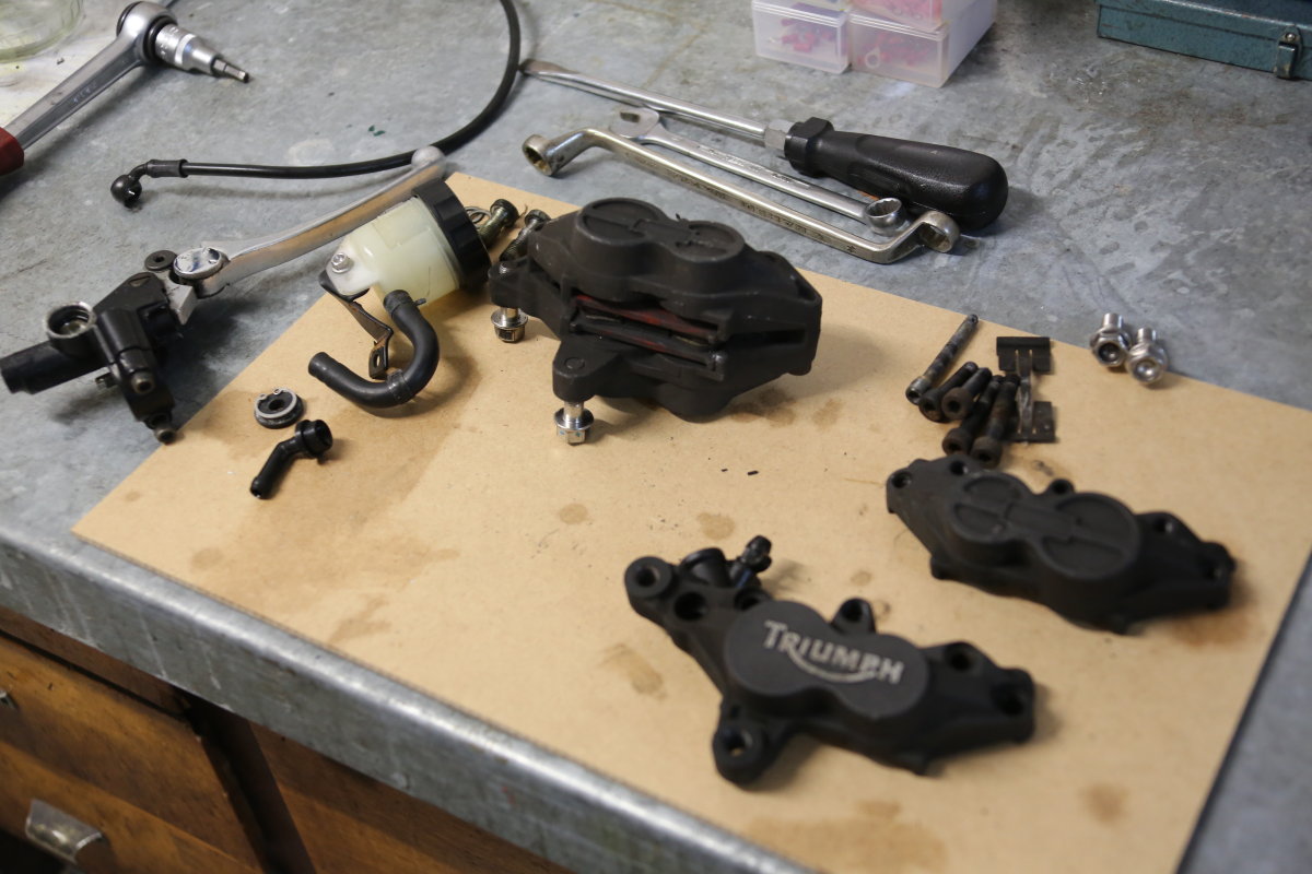

Ich habe es euch ja in einem vorherigen Beitrag angedroht das ich mich nochmal um die Bremsanlage vorne kümmere. Cool
Triumph stellt sogar Ersatzteile für Yamaha her.  Big Grin Zumindest passt die vordere Bremsanlage einer TT600 Plug&Play an die SRX. Da hab ich mir doch mal so eine komplette Anlage für vorne in der Bucht abgegriffen.
[Bild: Bremse7.JPG]
Zustand außen war, na sagen wir mal, erbärmlich.
[Bild: Bremse8.JPG]

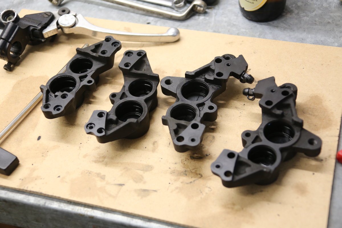

Also die beiden Zangen komplett zerlegt und gereinigt.
[Bild: Bremse9.JPG]

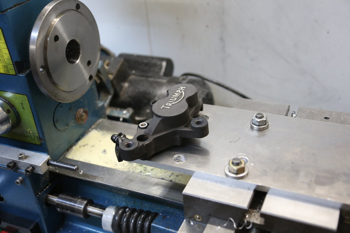

Der Triumph-Schriftzug musste natürlich weg.
[Bild: Bremse10.JPG]

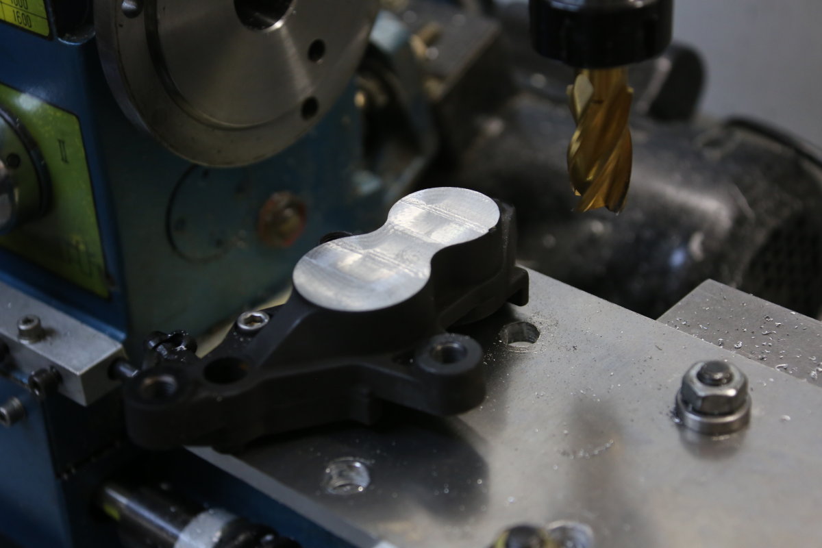

Ich hab dann den Schriftzug mit der Fräse abgefräst....
[Bild: Bremse11.JPG]

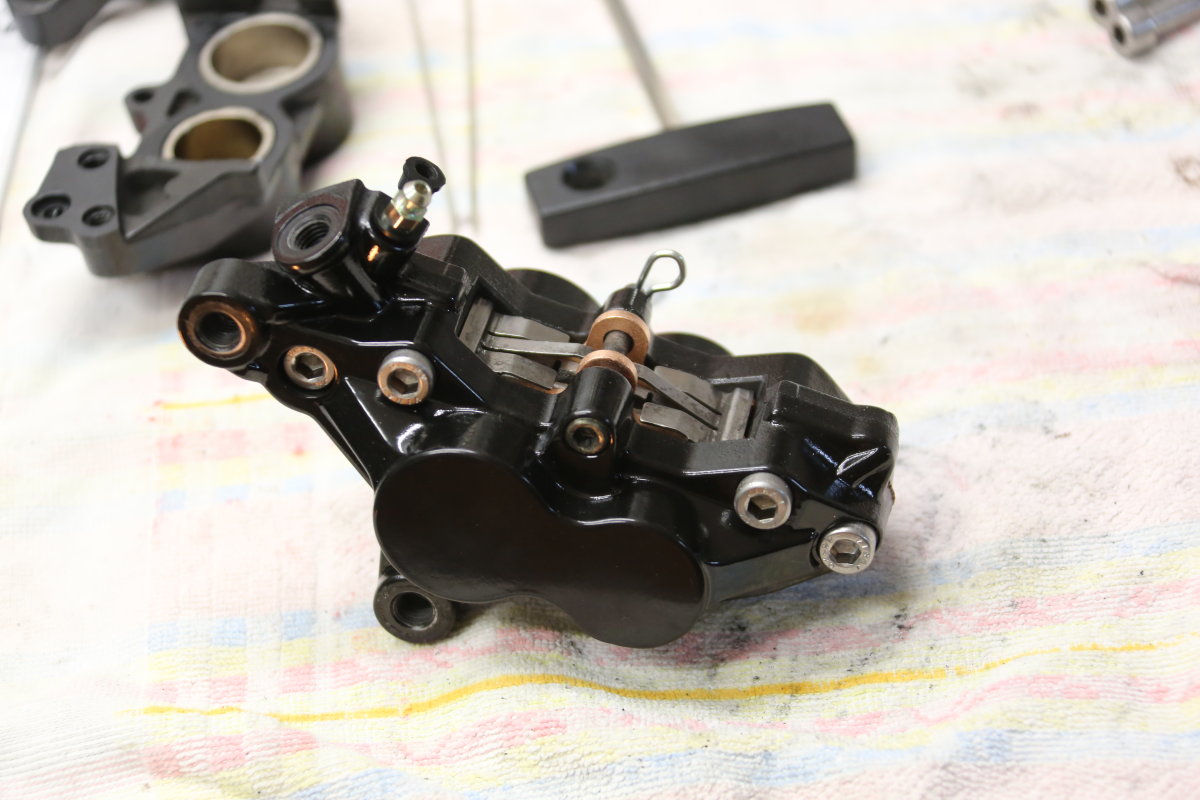

... die ganzen Teile geschliffen, nochmals gereinigt und mit Bremssattellack, diesmal mit der Spritzpistole, lackiert.
[Bild: Bremse12.JPG]
Da der Bremssattellack eine längere Trocknungszeit hat, habe ich mit meinem Backofen in der Werkstatt etwas nachgeholfen. Nach 3 Stunden bei 60° ist der Lack absolut durchgetrocknet. Dann die alten Dichtungen entfernt, die Nuten gereinigt, neue Dichtungen eingesetzt, die beiden Hälften der Sättel verschraubt und neue Bremsbelage montiert.
[Bild: Bremse13.JPG]

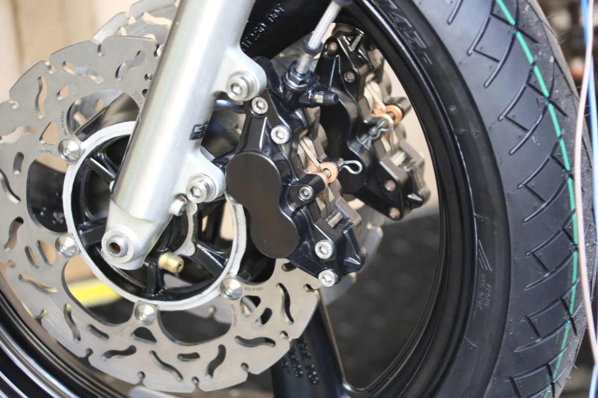

Montiert sieht das jetzt so aus:
[Bild: Bremse14.JPG]
Jetzt muss ich mir nur neue Halter für die Bremsschläuche fertigen, da die alten natürlich nicht mehr passen.

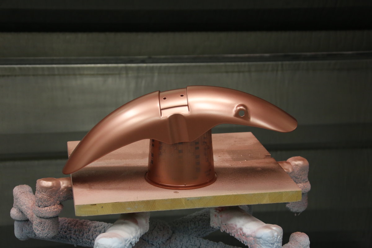

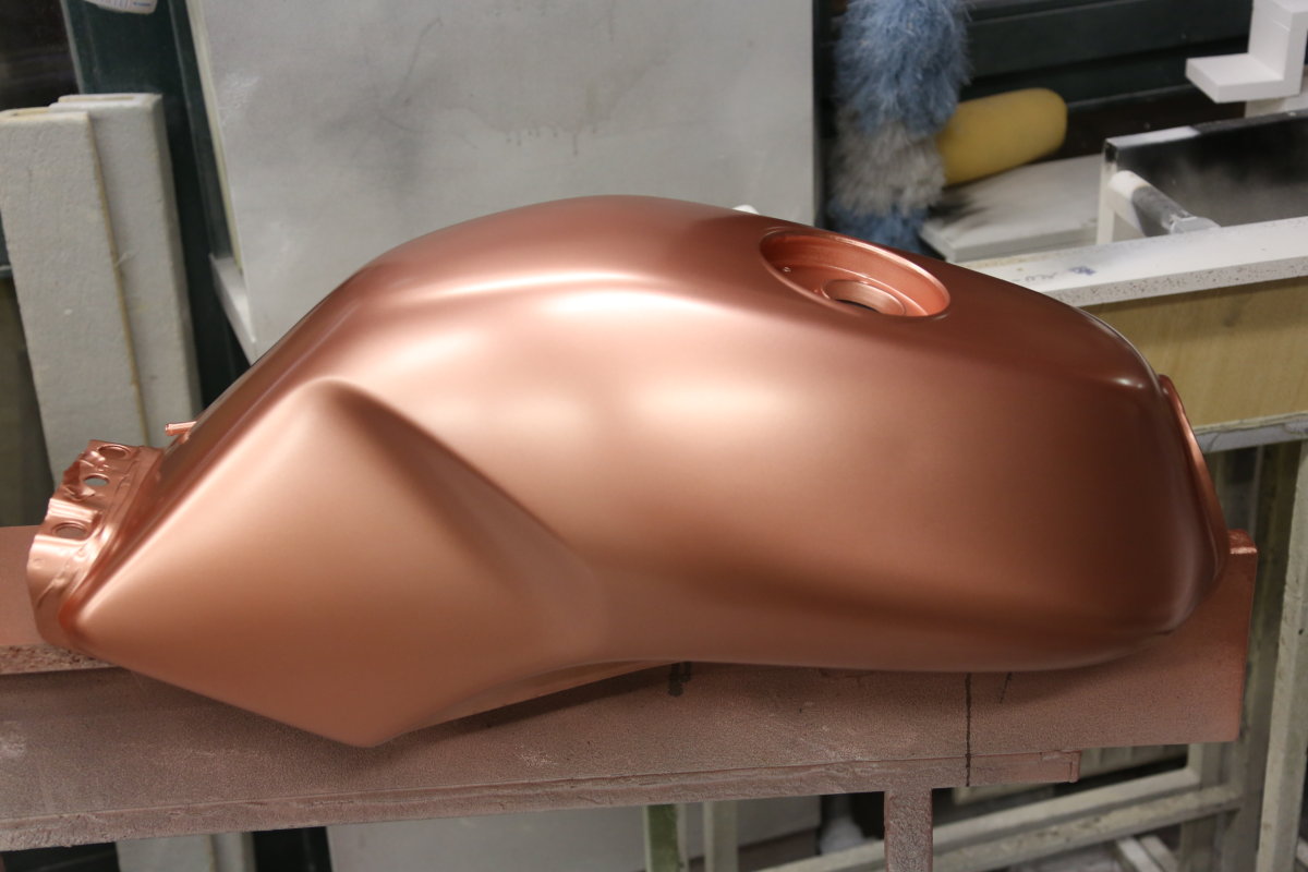

Bei der Farbe für Tank, Fender und Schutzblech hatte ich wohl ein Bier zuviel.
[Bild: Lack1.JPG]
[Bild: Lack2.JPG]

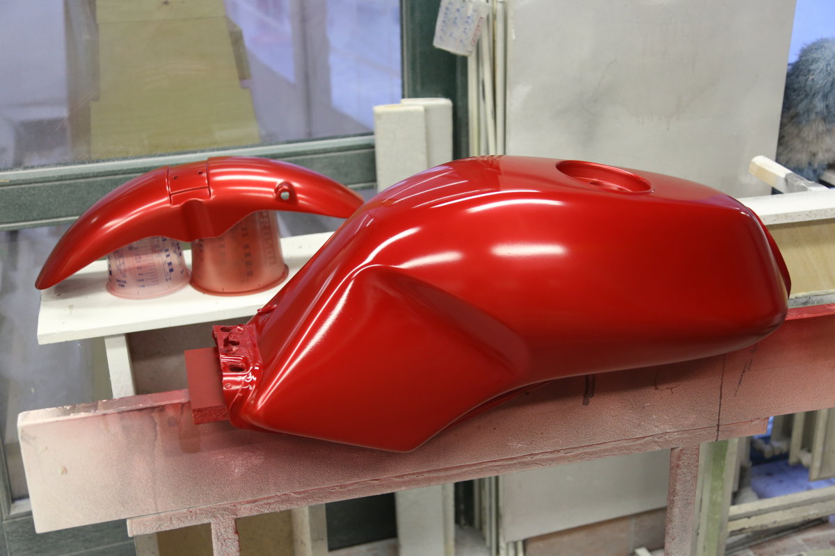

OK, das ist nur der Grundlack den ich gestern aufgetragen habe, heute kam die zweite Schicht mit dem Basiseffektlack drauf.
[Bild: Lack3.JPG]
[Bild: Lack4.JPG]
Morgen früh folgt der Klarlack.
Farbe passt zu meiner Giulietta.  Big Grin

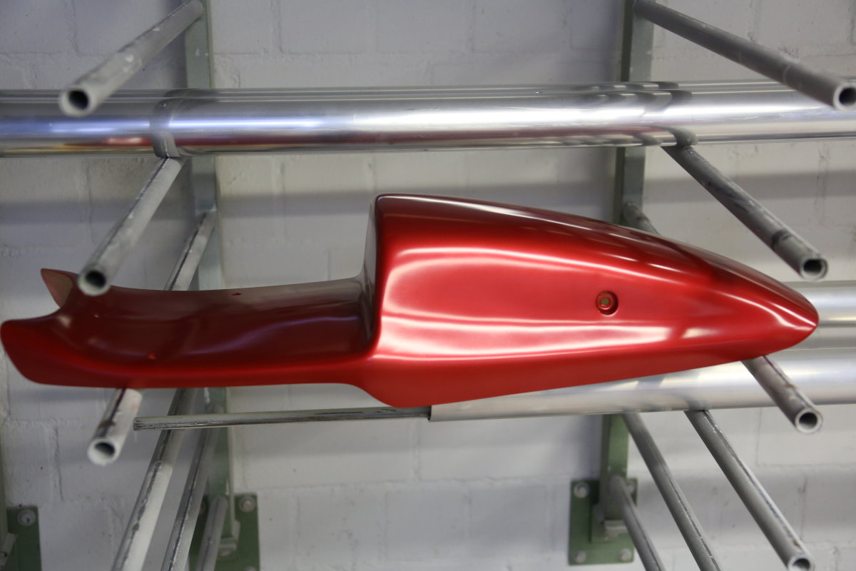

Heute morgen mal den Klarlack aufgebracht....
[Bild: Lack5.JPG]
[Bild: Lack6.JPG]
Sind leider ein paar Fuseln drin, mal schauen ob ich die vorsichtig mit 2000er Papier wegbekomme und dann die Stellen nach polieren kann.

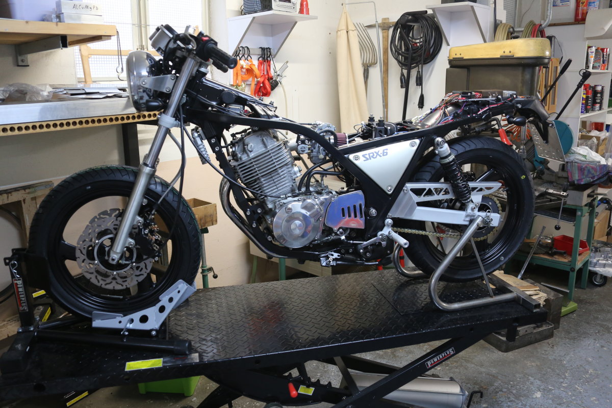

Jetzt kommen noch ein paar Restarbeiten, aber das meiste ist erledigt.
[Bild: Aufbau23.JPG]
[Bild: Aufbau24.JPG]
Anfang April sollte ich dann fertig sein.  Big Grin
