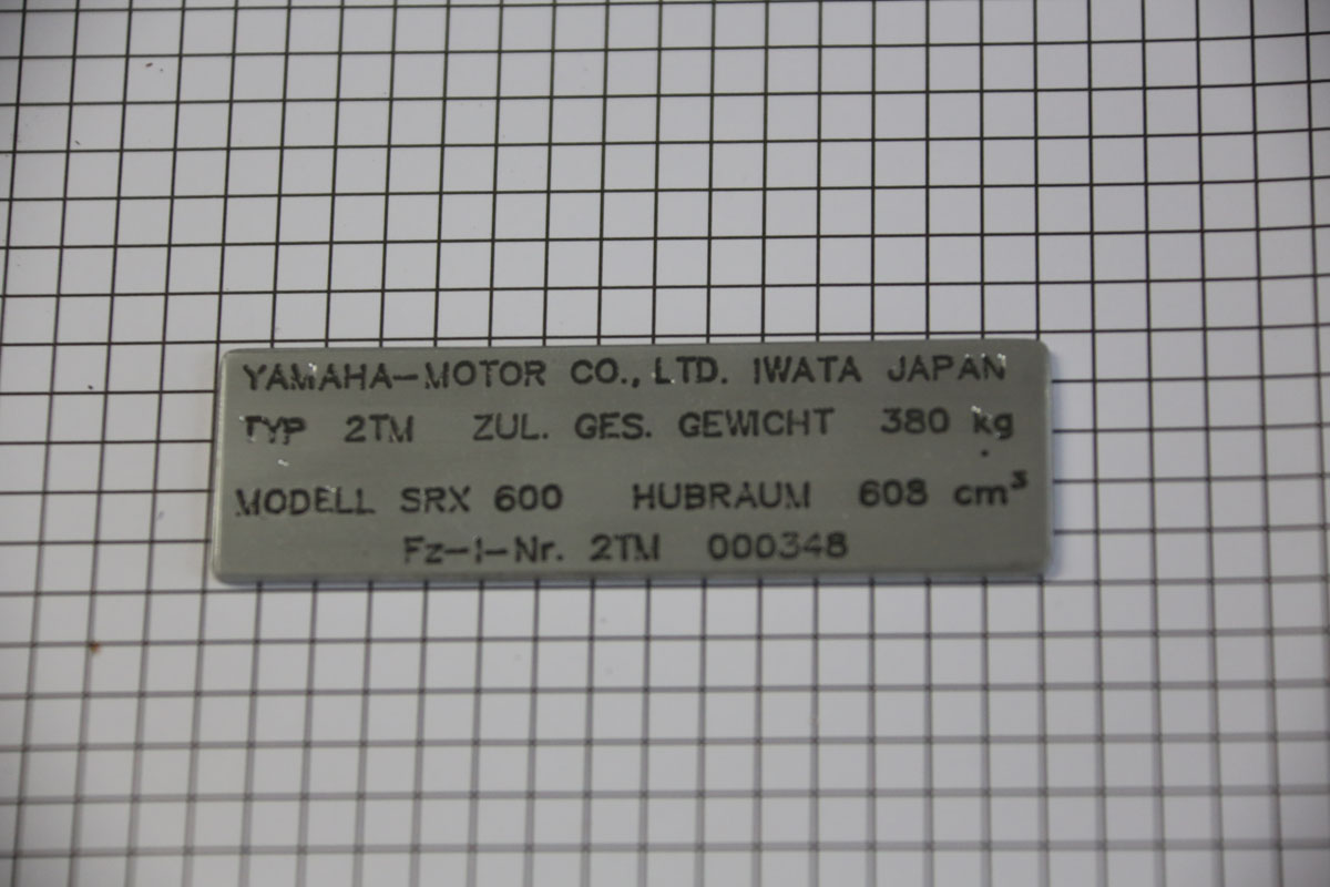

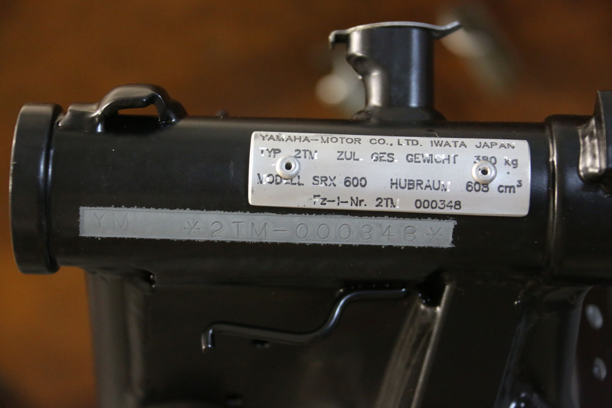

Mal das Typenschild auf der Holzbearbeitungs CNC Maschine gefräst, dann die Gravur schwarz eingefärbt, das Schild auf einem Rohr vorgeformt und an das Lenkkopfrohr genietet.

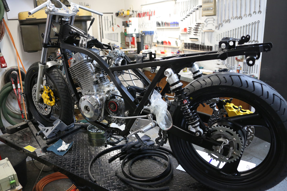

11.10.2020, 17:37
Es geht weiter, Motor und Felgen montiert.
[Bild: SRX0045.JPG]
Leider nicht ohne kleinere Probleme.
[Bild: SRX0046.JPG]

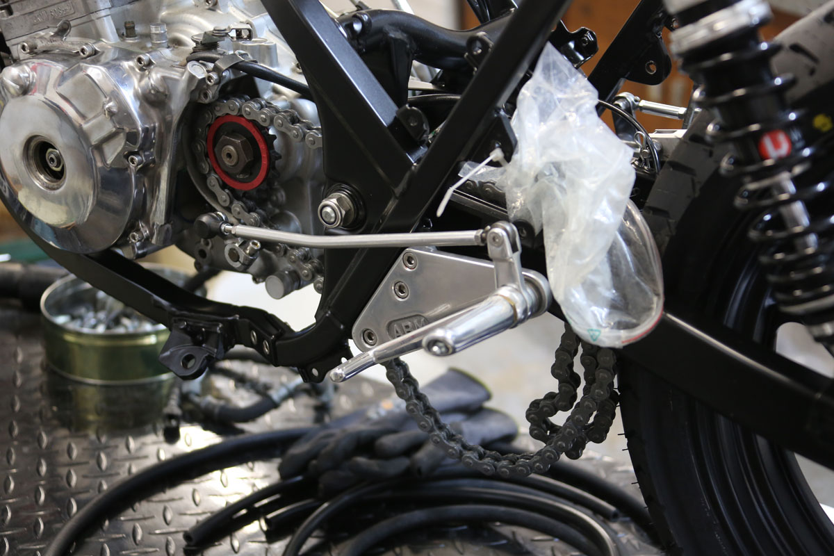

Vorderradfelge hatte nicht den erforderlichen Abstand für die Gabel und die ABM-Rastenanlage machte auch Probleme.
An der Felge musste ich eine Hülse abdrehen, da der Abstand zwischen der Gabelaufnahme zu breit war und mir die Gabel verdrückte.

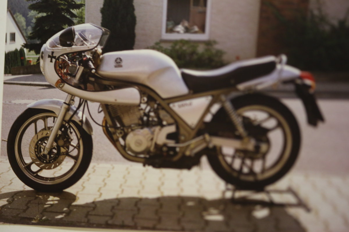

An der Rastenanlage schliff das Gestänge an der Halteplatte. Warum war mir erst mal schleierhaft. Die Dokumentation zur Montage der Rastenanlage, die ich zur Hand hatte, war auch recht spärlich. Ein Foto meiner allerersten SRX, an der eine solche Anlage montiert war, brachte mich auf den Fehler.
[Bild: IMG_3828.JPG]
Der Vorbesitzer der Rastenanlage hatte nach der Aufarbeitung die Anlage auf der Schaltseite um 180° verdreht zusammengebaut. Der Umlenkhebel war nach unten eingebaut.

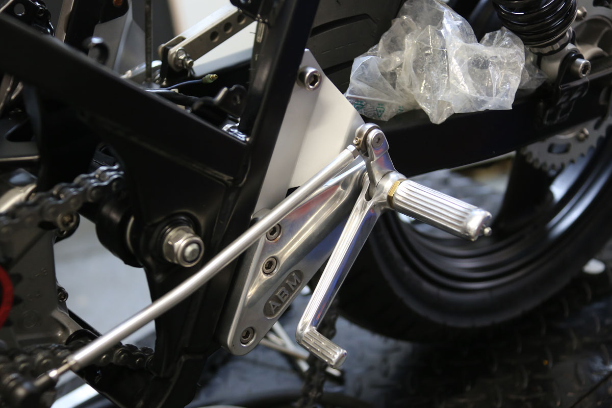

[Bild: SRX0047.JPG]
Der Hebel gehört allerdings nach oben, so wie hier zu sehen.
[Bild: SRX0048.JPG]
Jetzt passt es.

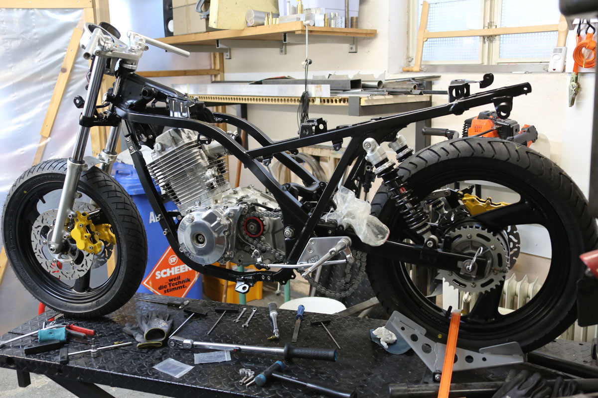

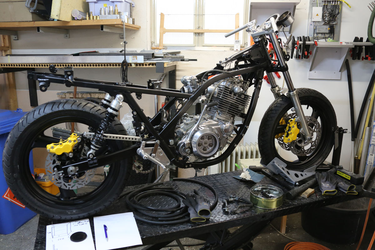

Beide Probleme behoben und SRX zum weiteren Aufbau auf die Hebebühne gestellt.
[Bild: SRX0049.JPG]
[Bild: SRX0050.JPG]

(11.10.2020, 17:37)LucaGregory schrieb: Der Hebel gehört allerdings nach oben, so wie hier zu sehen.
...bei mir ist das Gestänge unten. Sieht auch harmonischer aus, finde ich. Sollte bei Dir auch passen, wenn beide Hebel senkrecht nach unten zeigen. Außerdem sollte es dann auch mit der Ritzelabdeckung besser passen.
Top Arbeit ansonsten. Ich wäre nicht ganz so motiviert.
#33
12.10.2020, 09:52
(12.10.2020, 09:36)CR schrieb: Sollte bei Dir auch passen, wenn beide Hebel senkrecht nach unten zeigen.
passt nicht, habe ich mehrfach probiert. Das Gestänge schleift bei mir immer an der vorderen unteren Ecke der Rastenanlage.
Bei mir steht die Grundplatte über dem Rahmen über. Kann es sein das bei Dir die Grundplatte fast bündig mit dem Rahmen ist?
[Bild: SRX0047.JPG]
#34
12.10.2020, 10:10
(12.10.2020, 09:52)LucaGregory schrieb: Bei mir steht die Grundplatte über dem Rahmen über. Kann es sein das bei Dir die Grundplatte fast bündig mit dem Rahmen ist?
nein, sollte wie bei Dir sein. Auf dem Bild sieht man auch ganz gut, dass das Gestänge knapp unter der Platte verläuft. Wie schon geschrieben, müssen dazu BEIDE Gelenke senkrecht nach unten zeigen und ggf. das Gestänge einen Tick nachgebogen werden.

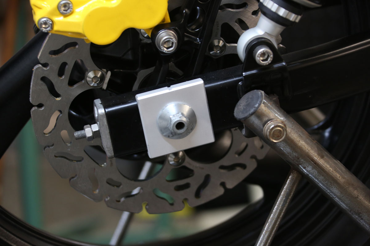

26.10.2020, 20:37

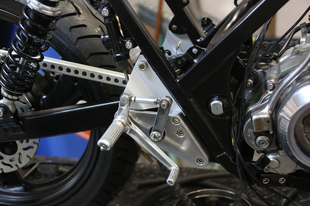

Konnte dann am Samstag nach der Arbeit und am Sonntag wieder etwas schrauben.
[Bild: SRX0051.JPG]
[Bild: SRX0053.JPG]

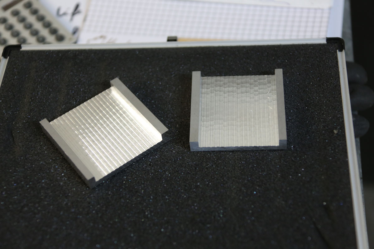

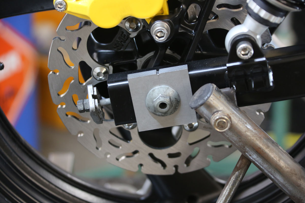

Also mal die beiden gekanteten ALU-Bleche als Fersenschutz, angepasst, geschliffen, glasperlgestrahlt, lackiert und montiert.

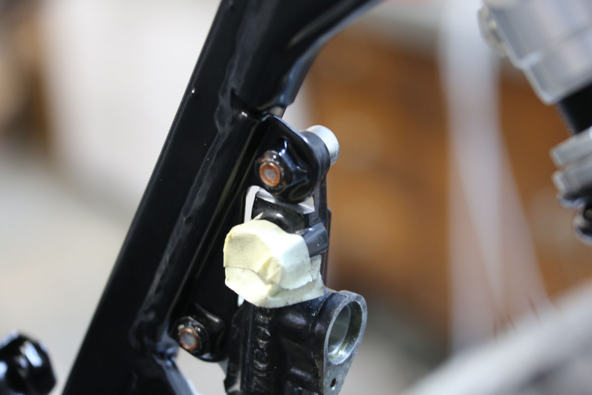

Laut Montageanleitung von ABM sollen zwischen Haltepunkt am Rahmen und Grundplatte der Rastenanlage die beiliegenden 5mm Distanzhülsen untergelegt werden. Sieht sch..... aus, lässt sich sch..... montieren und wird von mir so nicht montiert. An der linken Seite ist die Montage ohne die Distanzhülsen kein Problem, rechts würde ohne Änderung das Gestänge vom Bremszylinder schief stehen und eventuell verkanten, sowie der Umlenkhebel schleifen.
Hab dann mal die Haltepunkte vom Bremszylinder um 5mm abgefräst.

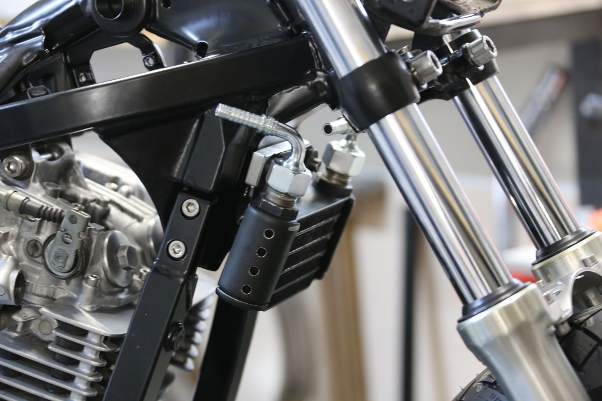

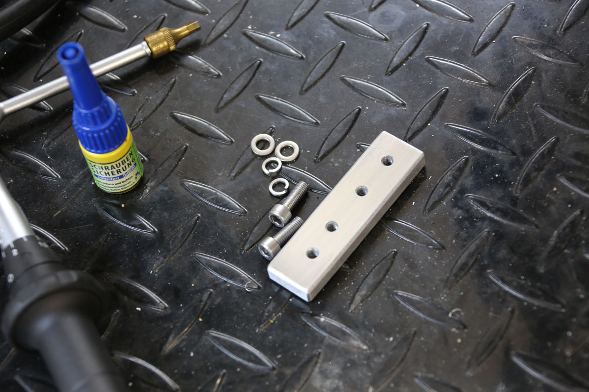

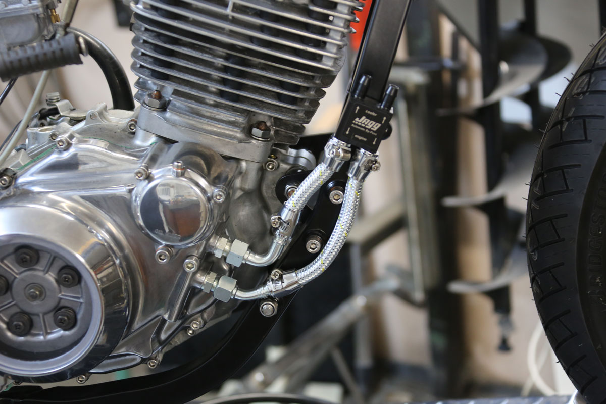

Adapter für die Befestigung des Ölkühlers wurde auch gefertigt und montiert.
[Bild: SRX0055.JPG]
[Bild: SRX0056.JPG]
Ölkühler stammt von einer XJ 650 und musste nur leicht modifiziert werden.
[Bild: SRX0058.JPG]
Um den Motor bzw. das Öl schneller auf Temperatur zu bringen, ist diesmal ein Bypass-Ventil montiert.
[Bild: SRX0057.JPG]

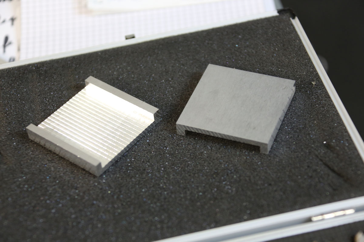

Weiter geht es ......

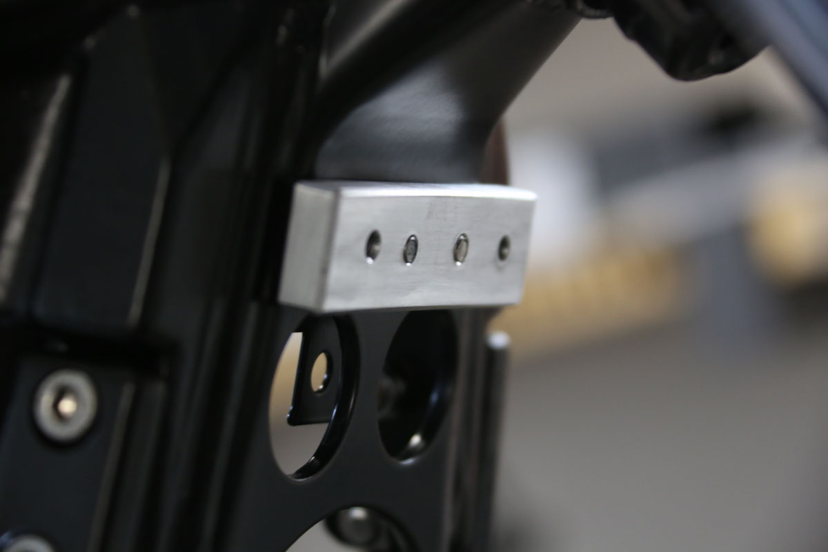

Halbzeug
[Bild: SRX0059.JPG]
[Bild: SRX0060.JPG]
Anpassen
[Bild: SRX0061.JPG]
Fertig
[Bild: SRX0062.JPG]
[Bild: SRX0063.JPG]
