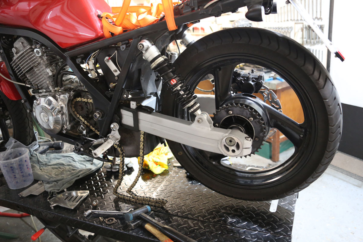

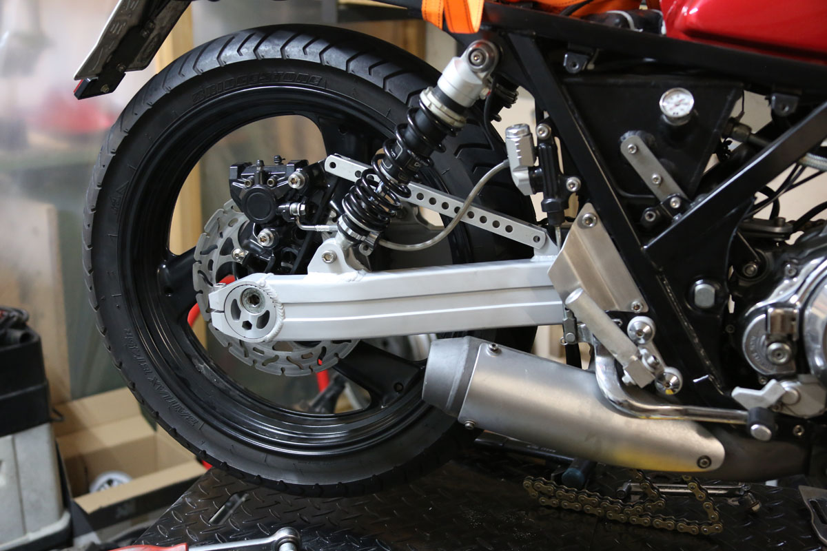

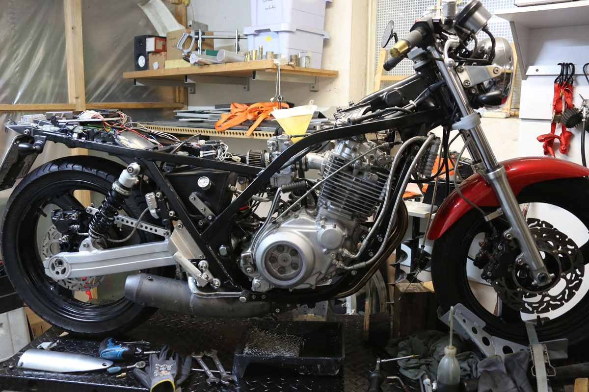

Schwinge hatte ich zum Glasperlstrahlen, die wurde dann mehrmals mit Klarlack lackiert und eingebaut.
[Bild: SRX0168.JPG]
Stoßdämpfer waren bei Wilbers, einer war eh undicht wie ich bei der Demontage festgestellt hatte, und wurden um 10mm gekürzt.
[Bild: SRX0169.JPG]
Der Abstand zum Auspuff ist jetzt perfekt und wenigstens da muss nichts geändert werden.
[Bild: SRX0170.JPG]
Allerdings hab ich beim auflegen der neuen Endloskette festgestellt das ich die statt 6 Glieder länger zu Originalkette lediglich um 4 Glieder länger hätte bestellen sollen.

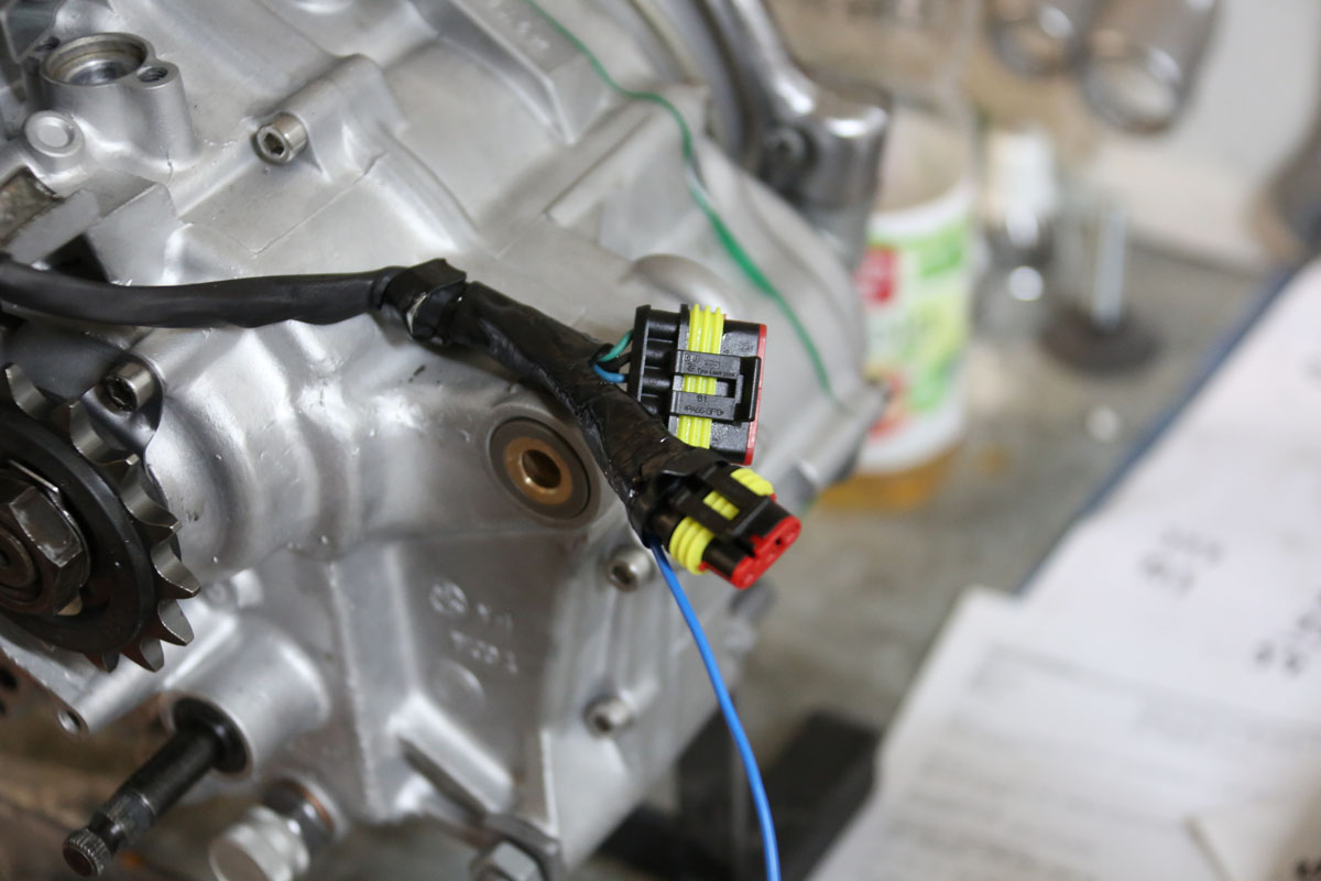

Ich habe dann erstmal die Kabel vom XT-Motor mit AMP-Steckern ausgestattet. Geht auf der Werkbank wesentlich einfacher als im eingebauten Zustand.
[Bild: SRX0171.JPG]
Als nächstes wurde dann der SRX-Motor aus.- und der XT-Motor eingebaut.
[Bild: SRX0173.JPG]

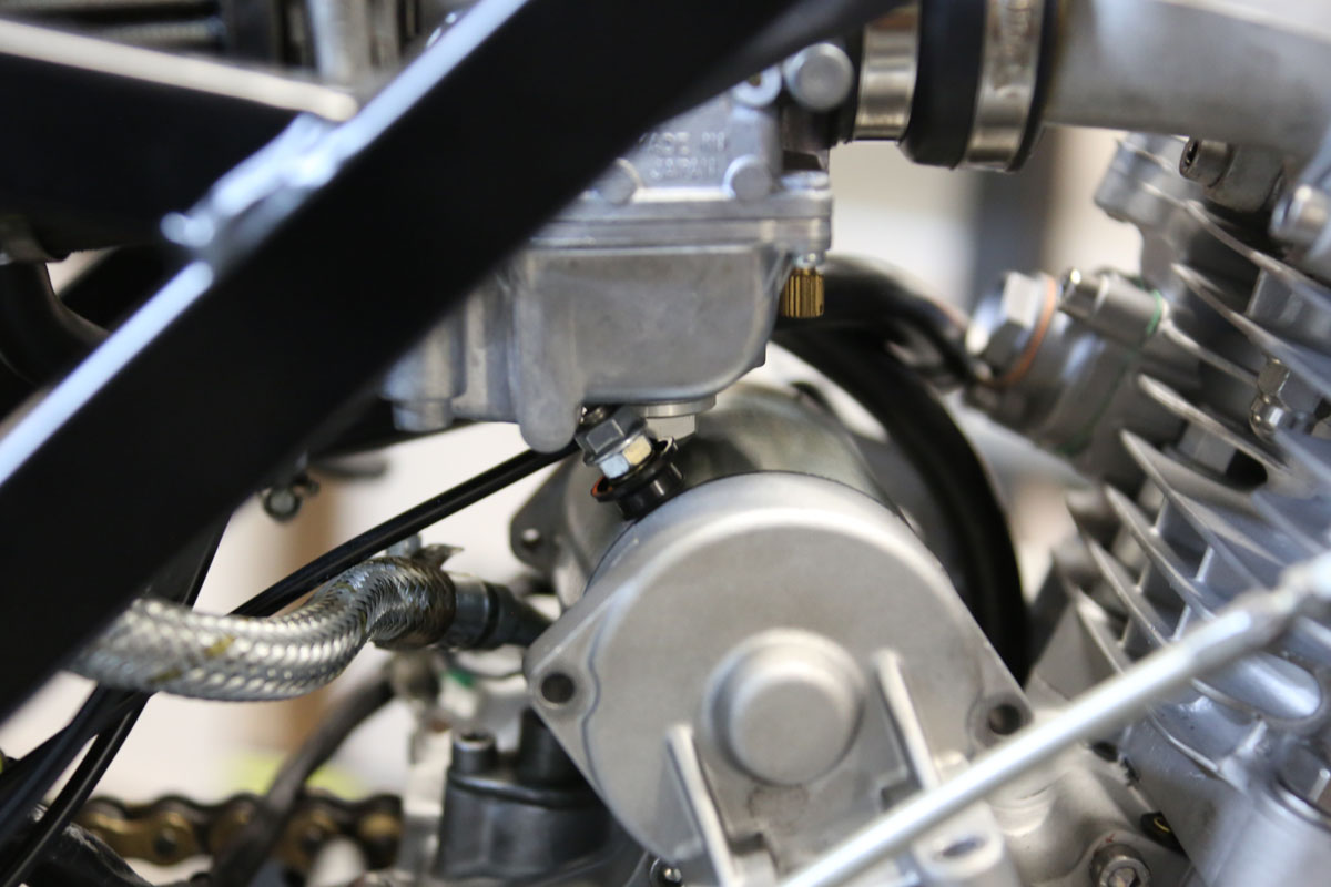

  1. Pluspol vom Starter stößt an den Vergaser.

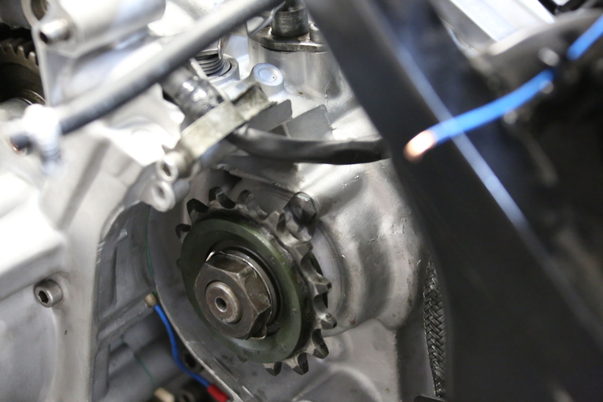

  2. Ritzel welches ich mir besorgt hatte (Ersatz von Kedo, geräuschgedämpft) hat einen so großen Versatz nach außen, das die Kette am Rahmen schleift. Das es einen Versatz zum SRX-Ritzel gibt war mir klar, aber das dann die Kette am Rahmen schleift war nicht auf meiner Liste.

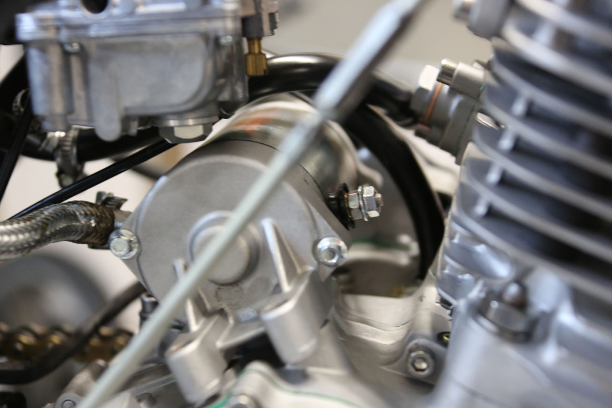

Problem #1
[Bild: SRX0176.JPG]
Lösung für #1 war den Starter teilweise zu zerlegen, mir die Konstruktion anzusehen und das Gehäuse mit dem Pluspol so zu drehen das der Pluspol nach vorne zeigt und das Innenteil an einer anderen Stelle die Momentabstützung bekommt.

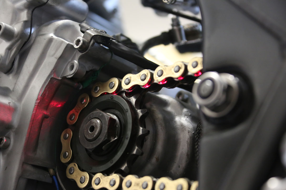

Lösung für #2 hab ich gefunden als ich mal das alte Ritzel, was ursprünglich auf dem Motor drauf war, auf die Welle gesetzt habe. Das hat einen total anderen Versatz. Das neue sitzt reichlich 10mm gegenüber dem SRX-Ritzel nach außen und hat einen dicken Bund. Das alte hatte keinen Bund dafür einen Zwischenring und nur einen Versatz von reichlich 5mm gegenüber dem SRX-Ritzel. ???????? Mal den KEDO-Katalog studiert und festgestellt das Yamaha bei der XT zwei verschiedene Versionen von Ritzeln verwendet hat. Klasse!? Dafür hat sich der Zwischenring beim anziehen der Mutter vom Ritzel mit dem Sicherungsblech vom Simmerring verklemmt. Also hab ich das Sicherungsblech innen der Größe vom Zwischenring angepasst um ein Ritzel mit weniger Versatz verwenden zu können. Dummerweise schliff jetzt die Kette an den Befestigungsschrauben vom Blech. Also die Schraubenköpfe auf ein Minimum abgedreht.
[Bild: SRX0172.JPG]
Die jetzt noch verbleibenden 5mm Versatz wurden durch die Verwendung eines nicht geänderten Kettenradträgers einer XJ600 egalisiert. Dieser Kettenradträger baut 5mm breiter gegenüber dem Pendant der SRX.
Kettenfluchtlaser meldet gut gemacht.

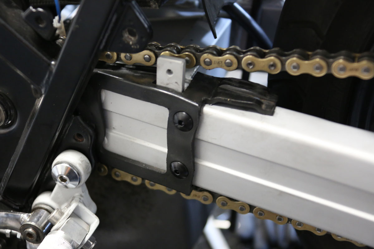

Problem #3 hat sich quasi von selbst erledigt, da ich ja die Kette eh um 2 Glieder kürzen musste.
Kettenschleifschutz sitzt auch.

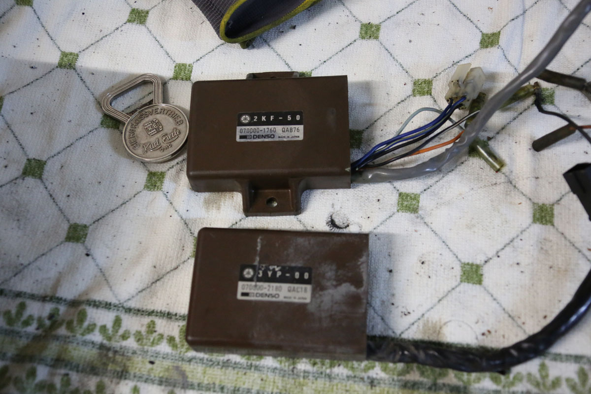

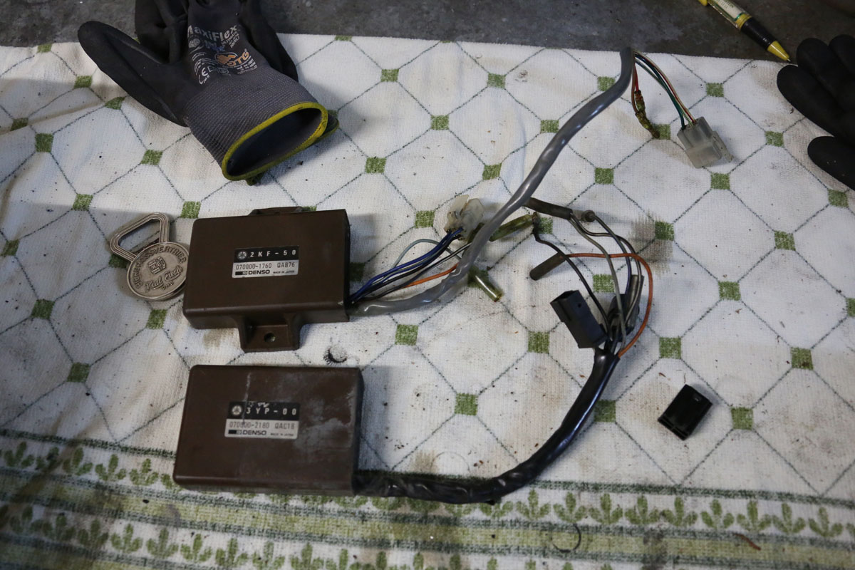

Kabel gezogen, Stecker gecrimpt und verlötet, alles verbunden, Zündkerze raus und auf Masse gelegt, E-Starter betätigt kein Zündfunke, Kickstarter betätigt kein Zündfunke.
Anscheinend ist die derzeit verbaute SRX-CDI nicht mit der Lima der XT600 K (3TB) kompatibel, obwohl die Anzahl der Kabel, die Farbkennung und die Belegung der beiden Motorräder lt. Schaltplan absolut identisch sind.  Sad
Ich habe jetzt noch 2 CDIs hier rumliegen, die waren im Teilepaket vom XT-Motor, und versuche ob eine passt.
[Bild: CDI1.JPG]
[Bild: CDI2.JPG]
Hab mich auch mal bei den Kollegen im XT-Forum angemeldet und dort mal nachgefragt.
#255
10.01.2023, 15:45
Die Versuche und die Suche gehen weiter.
Ich habe gestern mal auf der Yamaha-Ersatzteilseite nach allen möglichen CDIs geschaut und kam dann zu der Feststellung das die CDI mit der Kennung 3YP-00 / 07000-2180 / QAC 18 zu meiner Lima passen sollte. Wurde mir im XT-Forum auch so bestätigt.
Gestern abend dann diese CDI mal provisorisch angeschlossen und probiert, leider immer noch kein Zündfunke.
Widerstandswerte hatte ich schon geprüft die sind OK, Spannung zwischen dem roten und dem braunen Kabel liegt beim Kicken auch an, die beiden Kabel (Grün-Weiß und Blau-Gelb) von der Lima habe ich auf Durchgang bzw. keinen Durchgang zu den weißen Kabeln von der Lima geprüft, auch das ist OK. Schwarz-Weißes Kabel von Zündung OFF war isoliert und nicht angeschlossen.
Ich suche weiter.
PS. Die CDI mit der Kennung 2KF-50 habe ich nach dem gescheiterten Versuch mit der 3YP-00 ebenfalls ohne Erfolg probiert.
