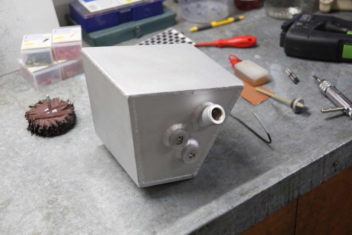

Öltank noch ohne Deckel
[Bild: Oeltank10.JPG]
Ich habe jetzt erst die Gewinde eingeschnitten und den Tank von Spänen befreit...
[Bild: Oeltank11.JPG]
... dann werden die Haltepunkte genau festgelegt ...
[Bild: Oeltank12.JPG]
... und der Deckel, der seitliche Einfüllstutzen und die Halterungen verschweißt.
[Bild: Oeltank13.JPG]
Ich habe eben mal den alten Öltank ausgelitert, der fasst maximal 2,2 ltr wenn er komplett gefüllt ist. Mein neuer rein rechnerisch 3,3ltr. Den hätte ich also etwas kleiner bauen können, aber lieber etwas mehr als zu wenig.

Bei der Größe und Form empfehle ich, Schwallbleche einzufügen, damit beim Beschleunigen und Verzögern eine Unterbrechung der Ölzufuhr ausgeschlossen werden kann.

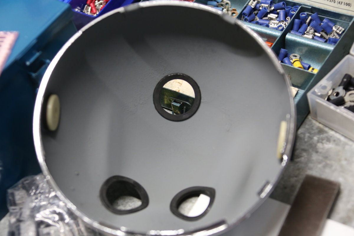

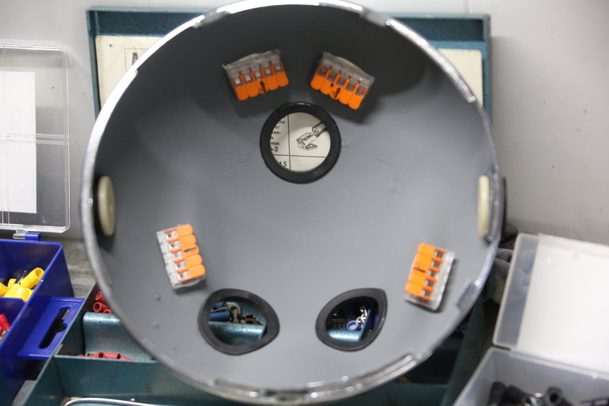

Den Lampentopf innen mit Schleifpapier, Schleifvlies und Stahlwolle von den Stellen mit leichtem Flugrost befreit und mehrmals mit Zinkspray beschichtet.
[Bild: Elektro3.JPG]
Als Massesammler hab ich dann die WAGO-Verbindungsklemmen genommen und mit Baukleber ins Gehäuse eingeklebt. Ja, Baukleber und der hält sogar.
[Bild: Elektro4.JPG]

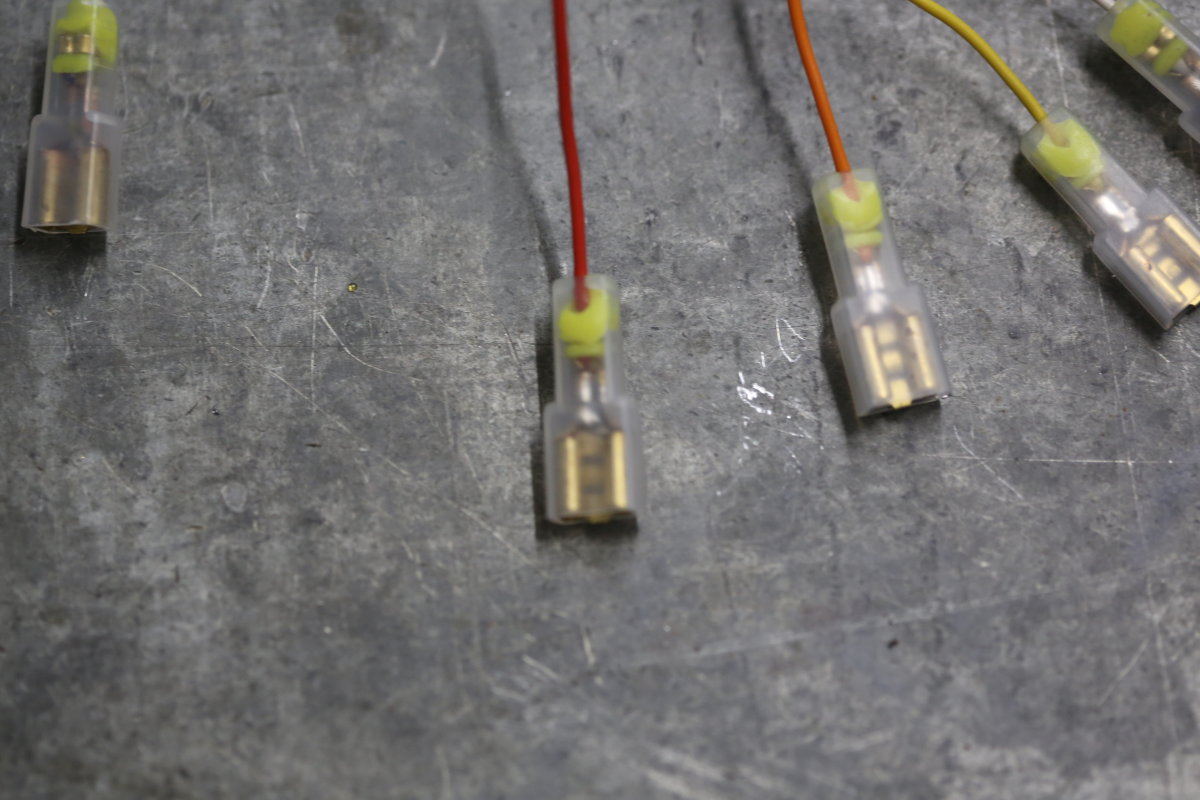

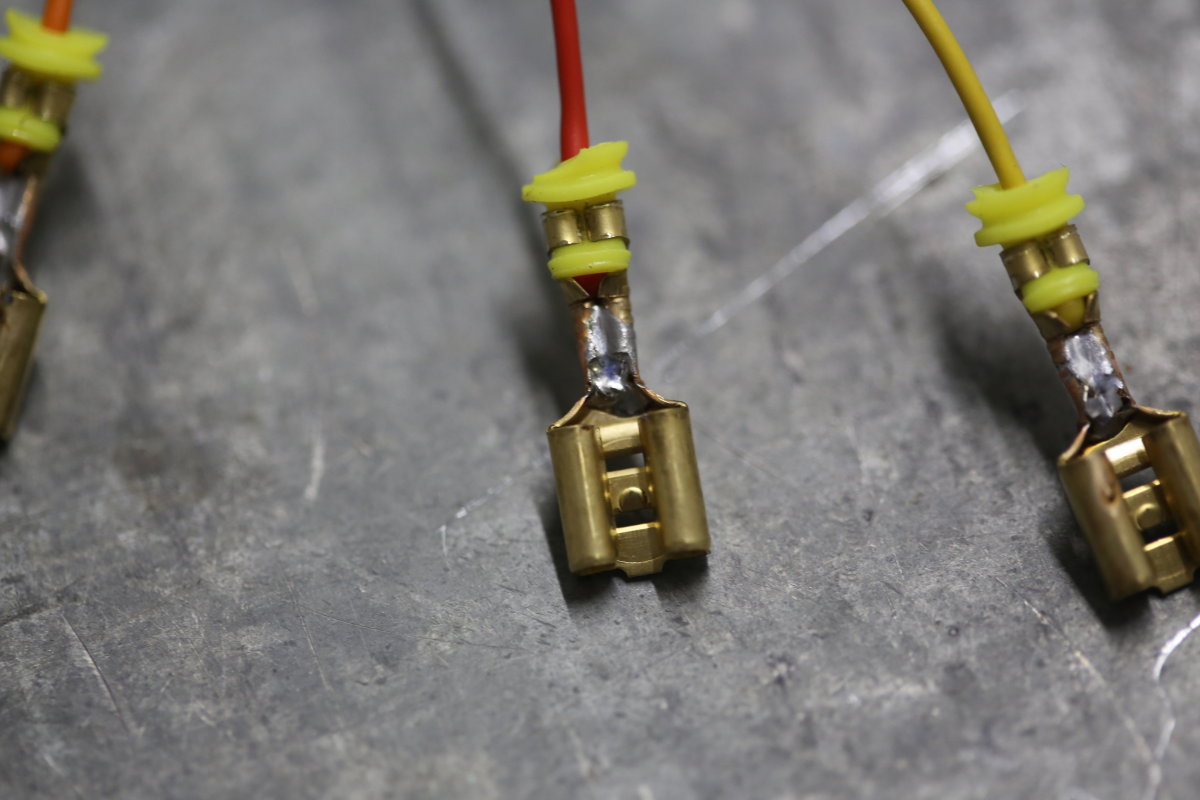

Da die Kabelringschuhe (Quetschverbinder) keine Zugentlastung hatten, habe ich mir ordentliche Kabelschuhe und Kabelstecker besorgt. Bei dem m-Button, den Kellermännern und dem hydraulischen Bremslichtschalter hab ich dann noch etwas improvisiert, da deren Kabel sehr dünn sind. Um eine ordentliche Zugentlastung zu bekommen, habe ich von meinen AMP-Verbindern die hintere Dichtung etwas gekürzt und über die Isolierung der Kabel geschoben, die Litzen wurden länger abisoliert und doppelt gelegt. Dann das ganze gecrimpt und die Litzen noch extra mit dem Stecker verlötet. Sieht so aus:
[Bild: Elektro6.JPG]
Die Dichtung der AMP-Verbinder geht auch gerade so in die Isolationstüllen der Flachstecker.
[Bild: Elektro7.JPG]

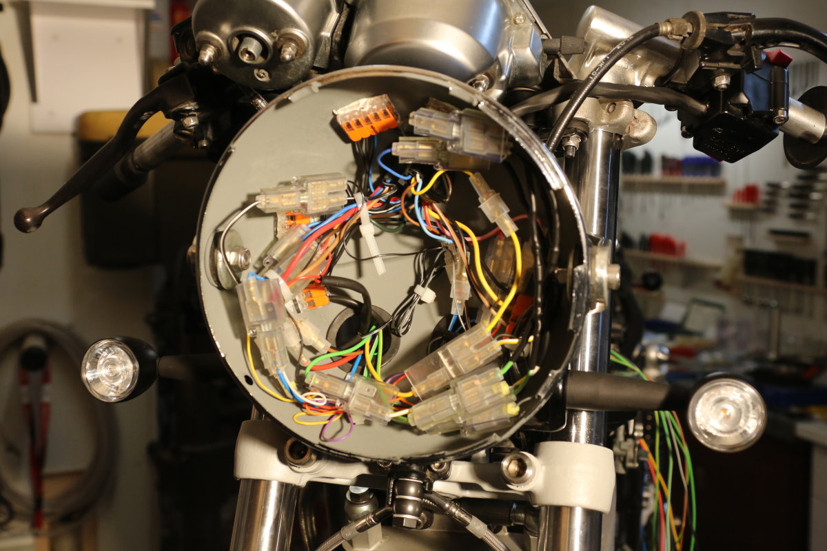

Die fast komplette Verkabelung im Lampentopf sieht jetzt so aus:
[Bild: Elektro8.JPG]
Es fehlt jetzt nur noch die Zuleitung zum Hauptscheinwerfer mit Standlicht. Obwohl ich die ganze Verkabelung noch nicht so richtig nach außen an das Lampengehäuse gedrückt habe, mach ich morgen, geht der Scheinwerfer ohne Probleme rein.

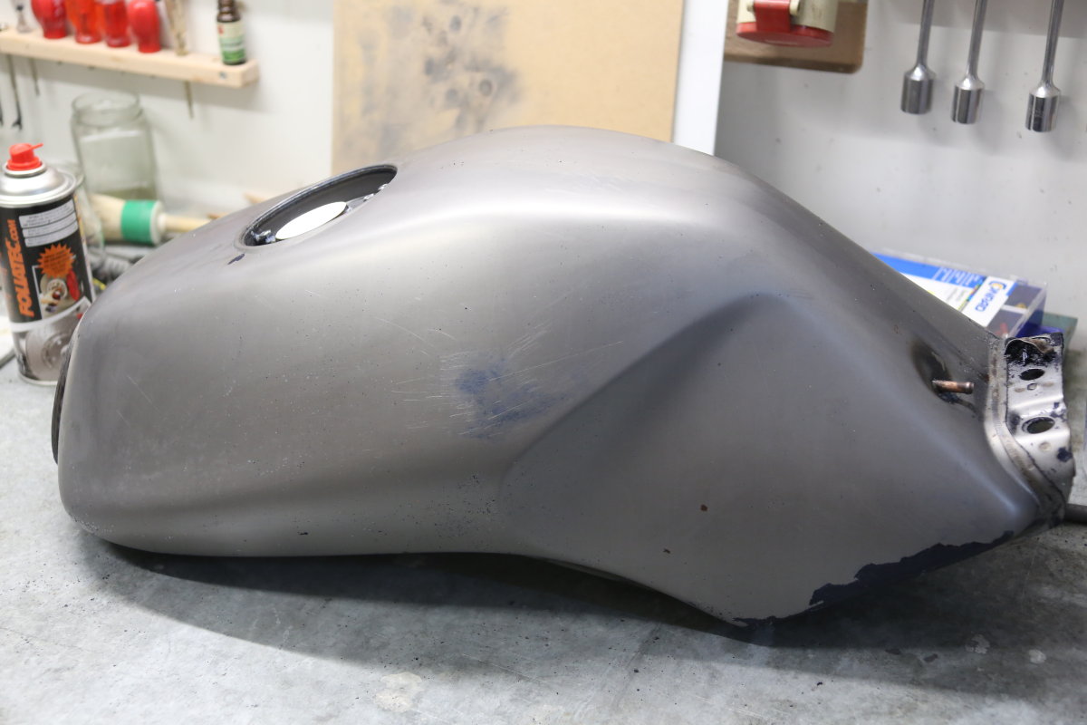

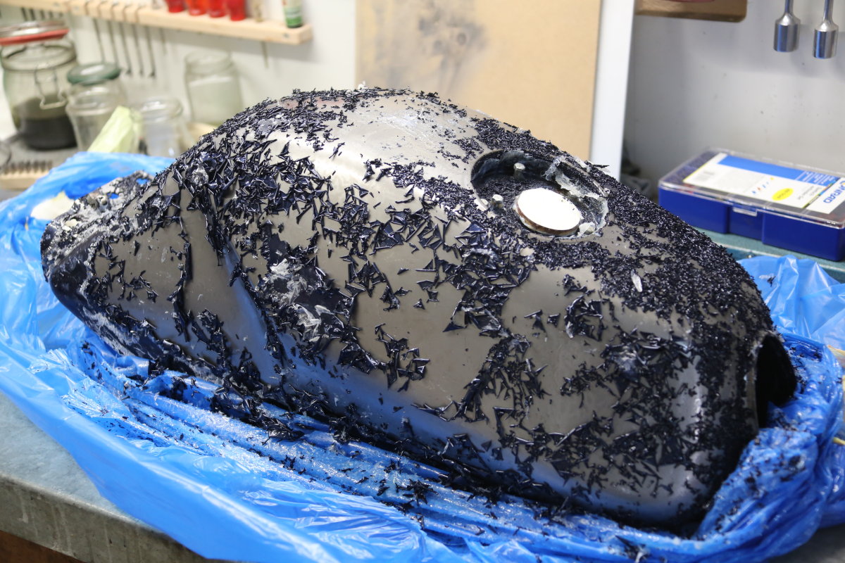

Und dann war ich mal gespannt auf die Wirkung von Chemie (Abbeizer von Südwest-Lack), einer Woche Einwirkzeit und einer Mülltüte.  Big Grin
[Bild: Tank1.JPG]
Bis auf ein paar Stellen, wo ich wohl zu wenig Abbeizer drauf gepinselt hatte, bin ich mit der Wirkung sehr zufrieden.
[Bild: Tank2.JPG]
Ich habe den Tank an den noch nicht entfernten Lackstellen noch mal eingepinselt und wieder in einen Müllsack gesteckt. Nächstes WE werden sich auch die letzten Lackreste gelöst haben.

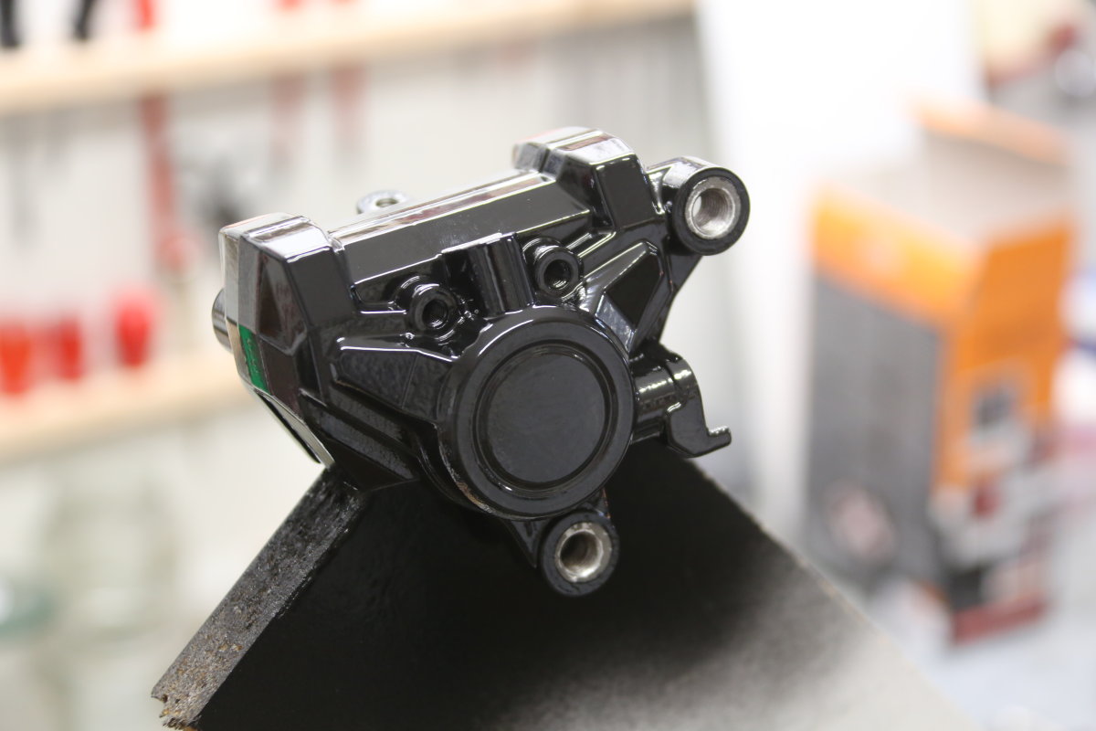

Gestern den hinteren Bremssattel demontiert, gereinigt, die alte Farbe entfernt, alle Löcher abgeklebt und den Sattel lackiert. Diesmal gleich mit der Pistole.
Ergebnis gefällt mir schon besser als bei den beiden vorderen Bremssätteln die ich ja erst mit dem Pinsel gemacht hatte.

Meinen Tank, den ich letztes Wochenende noch mal mit Abbeizer eingepinselt hatte, habe ich heute morgen aus der Mülltüte ausgepackt, den Abbeizer mit Waschverdünnung entfernt, den Tank glasperlgestrahlt, um die leichten Roststellen zu entfernen und dann gleich danach mit 2K High Solid Füller grundiert.
[Bild: Tank3.jpg]

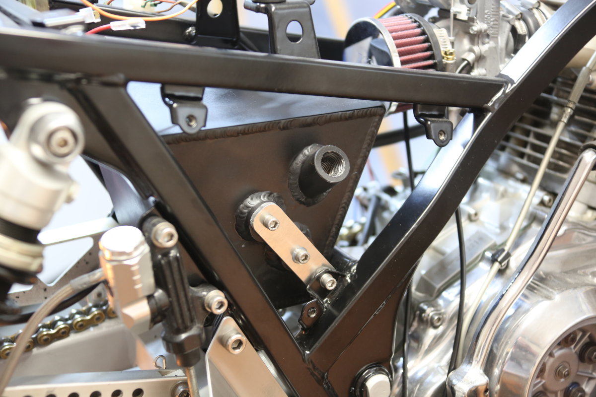

Meinen neuen Öltank konnte ich dann diese Woche auch abholen. Nach dem ich die Befestigungslöcher gebohrt und die entsprechenden Gewinde eingeschnitten hatte, wurde der auch erst Sand- und dann Gasperlgestrahlt.
[Bild: Oeltank14.JPG]
Dann mit Auspufflack schwarz lackiert, den Lack eingebrannt, die Anschlüsse eingeschraubt und den Tank montiert.
[Bild: Oeltank16.JPG]
Den Geber für die Öltemperatur hab ich jetzt in den Öltank gesetzt.
[Bild: Oeltank15.JPG]

#116
05.02.2017, 10:16
Wo genau ist jetzt eigentlich die Ablassschraube an dem Tank?
Ablassen über den Motor geht doch m.W. nicht.
#117
05.02.2017, 14:30
Hallo Norbert,
der Geber für die Öltemperatur ist die Ablaßschraube. Da werde ich mir bei Gelegenheit mal ein Ablaufblech bauen.
Norbert_EN
Norbert_EN
Unregistered
#118
05.02.2017, 18:20
Ah, OK. DAS hätte ich vermieden, wenn ich schon einen neuen Tank bauen würde. Mir sind schon einige Kabel von Geber-Ablaßschrauben abgerissen wegen der ständigen Bewegung.
Ausserdem kommt mir -persönlich- das Gewinde als Ablass ein wenig hoch vor, da bleibt ja geschätzt ein Zentimeter Bodensatz im Tank.
Aber Live sieht sowas meißt ohnehin anders aus.
#119
05.02.2017, 21:47
Hallo Norbert,
irgendwo musste der Temperaturgeber ja hin, Du hast mich ja selber darauf hingewiesen das der angedachte Platz an der Ablaßschraube am Motor dafür ungeeignet ist.
Meiner Meinung nach sollte bei einem ordentlich gecrimpten Kabel, welches nicht unter Zug angebracht wird, nichts passieren.
Mit dem Abstand der Bohrung der Ablaßschraube an meinem Ölkühler hast Du gut geschätzt, es sind laut meiner Zeichnung 11,81mm vom Boden bis UK Bohrung, ein kleiner Rest bleibt also drin wenn man den Ölwechsel auf dem Seitenständer macht.
Jetzt schau Dir aber mal bitte den Original-Öltank der SRX an. Ablaßschraube auf der linken Seite, an der linken Gehäusehälfte geht der Tank um 15mm nach unten, dort sitzt dann die Zuleitung zum Motor und kurz vor der mittigen Teilung geht der Tank noch mal um 15mm nach unten. Die Beschreibung hier ist jetzt in Fahrtrichtung, das Foto entgegengesetzt, also Spiegelverkehrt.
[Bild: Oeltank17.JPG]
Rein theoretisch bleibt beim Original sogar ein größerer Rest Öl im Tank als bei meinem.

#120
06.02.2017, 08:48
Ok, gemessen hab ich es nicht, gefühlt hätte ich tatsächlich gesagt, im Originaltank läuft alles heraus, da die Ablassschraube tiefer in der Ecke sitzt. Aber das Foto spricht Bände.
