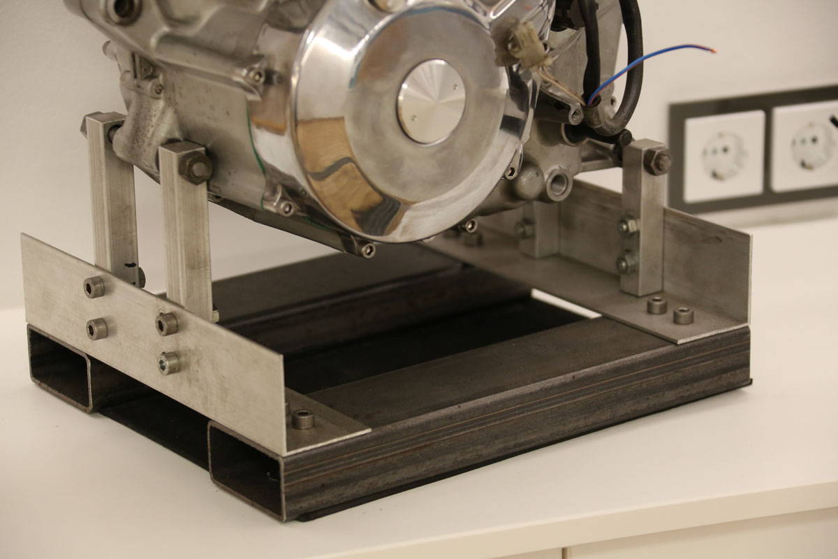

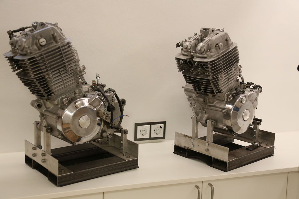

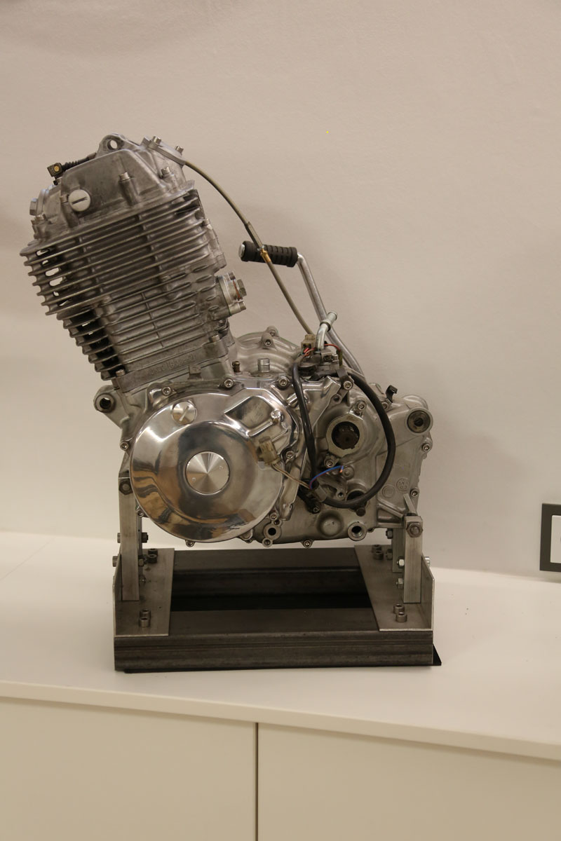

Montageständer gibt es bei Kedo. Ich hab mir aus Resten selber was zusammengebaut.
[Bild: Staender1.JPG]
[Bild: Staender2.JPG]
[Bild: Staender3.JPG]

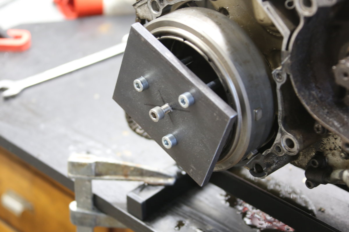

Abzieher ebenfalls
[Bild: Abzieher1.JPG]

Bauanleitung für den Polradabzieher gibt es im Downloadbereich.
Ich habe einen Universalabzieher, der tut es auch.

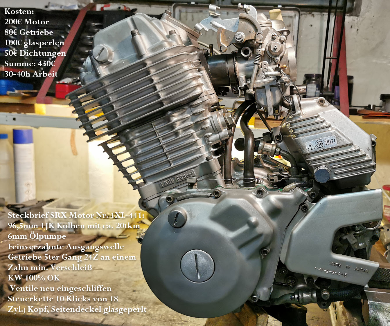

Beispiele:
[Bild: SRX-1xl-441-Motor-neu-02.jpg]

Auf einen Montageständer habe ich bisher verzichtet, und dafür Holzklötze etc. verwendet.
Zitat:...Zum Anziehen der Primärmutter mit 110Nm muss man den Ständer sicherlich noch extra sichern. Daher verwende ich als Motorhalter seit vielen Jahren zum Schrauben am Motor ausschließlich meinen großen Schraubstock...
Ist eigentlich kein schlechter Ansatz, Ideallösung (meiner Ansicht nach) wäre ein Halter den man wahlweise im Schraubstock fixieren oder auf einem Rangierwagenheber anbringen kann, z. B. mit kurzem Rohrstummel unten. Wäre dann auch hilfreich zum Motor Aus- und Einbau, darf halt nur auf die Bohrungen zugreifen die nach Abnahme der Unterzüge zugänglich sind.
