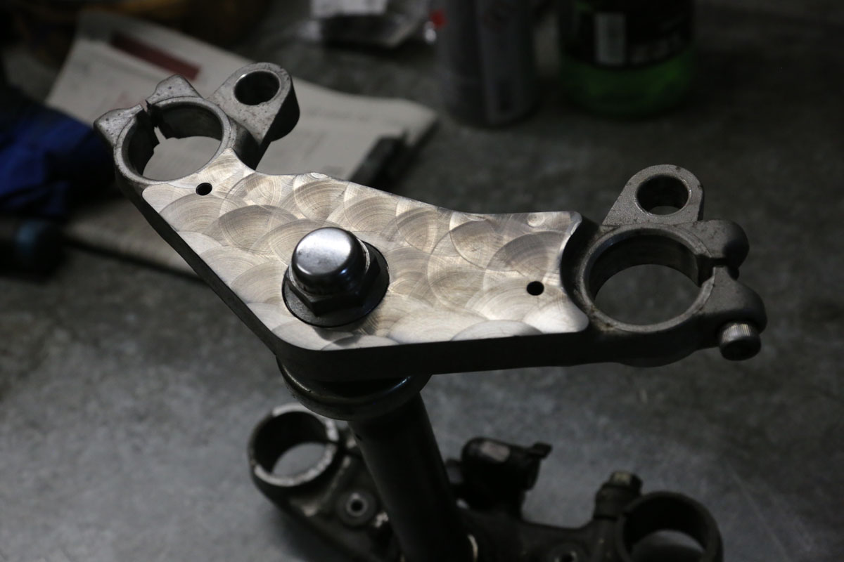

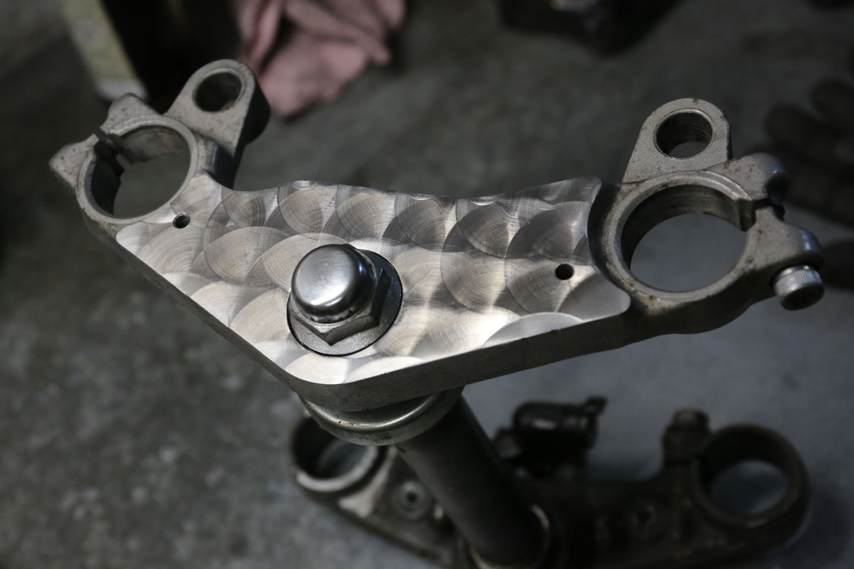

Hab mal eine nicht benötigte Gabelbrücke für einen Test einer neuen Oberflächenbearbeitung verwendet.
[Bild: Pfauen01.JPG]
[Bild: Pfauen02.JPG]
Mal was anderes als poliert oder gestrahlt.
18.12.2022, 09:19
Das sieht fein aus! Wie nennt man das denn? Ob das auf den Seitendeckeln gut aussehen würde?
Grüße, Tom
Dirk P
Dirk P Offline
Beiträge: 49
Registriert seit: Jan 2015
19.12.2022, 12:12
Das nennt sich Sonnenschliff.
Sieht interessant aus. Ich finde alledings das der Durchmesser des Schleifkörpers für die kleine Oberfläche zu groß ist. Mit kleinerem Durchmesser würde es filigraner wirken.
Und vielleicht wirkt es auch weniger asymetrisch wenn man die Fläche nicht zeilenweise von links nach rechts schleift sondern spaltenweise von oben nach unten.
Gruß Dirk
1 Danke Dirk P für den Beitrag:
  • LucaGregory
Beiträge: 1.520
19.12.2022, 19:31
(19.12.2022, 12:12)Dirk P schrieb: Das nennt sich Sonnenschliff.
oder auch Pfauenschliff. Hat der Fritz Egli an seinen Maschinen gemacht.
(19.12.2022, 12:12)Dirk P schrieb: Ich finde allerdings das der Durchmesser des Schleifkörpers für die kleine Oberfläche zu groß ist. Mit kleinerem Durchmesser würde es filigraner wirken.
War der erste Versuch. Ich bin auch nicht ganz zufrieden. Ich hab elastische Schleifkörper verwendet, das gibt aber Absätze zwischen den einzelnen Schleifpunkten. Sprich ich habe Kanten in der Fläche. Es gibt auch Schleifkörper auf die Klettscheiben aufgespannt werden, mit denen soll es keine Kanten geben.
(19.12.2022, 12:12)Dirk P schrieb: Mit kleinerem Durchmesser würde es filigraner wirken.
Durchmesser ist ein Problem, verwendet wurde ein Schleifkörper mit 40mm Durchmesser. Es gibt auch 30mm, allerdings leider nicht für die Klettscheiben bzw. ich hab diesen Durchmesser noch nicht gefunden. Vielleicht sollte ich mal bei Sinn, Rolex, Tudor, Glashütte Original oder Lange&Söhne nachfragen, woher die Ihre Schleifstifte bekommen.  Big Grin
Gute Idee mit dem schleifen von unten nach oben.
