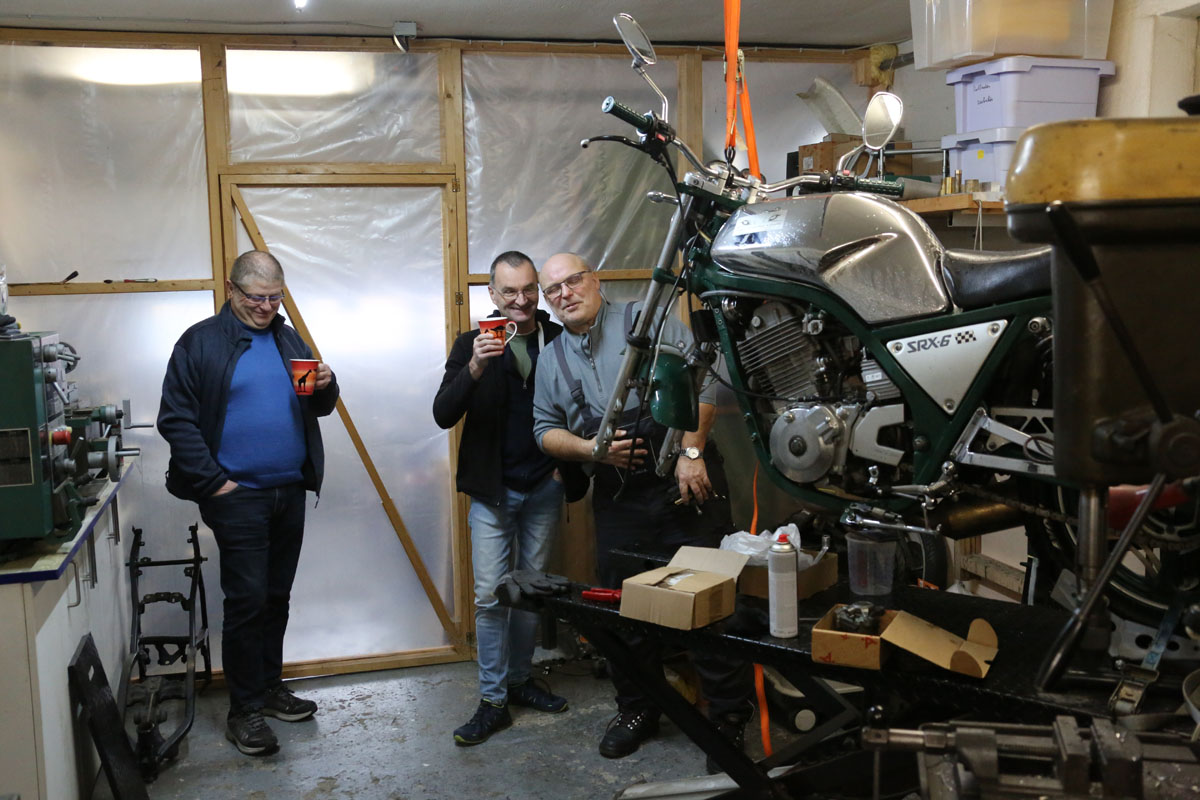

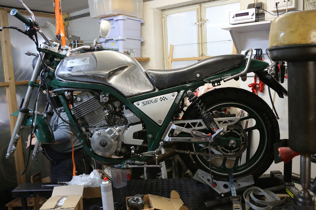

Diesen Kurgast aus Hamburg hab ich heute bekommen. Ziel des Kuraufenthaltes ist die Bremsanlage aufzufrischen, die Bremsen jugendlicher mit mehr Biss zu gestalten und vor allem die notwendigen TÜV-Eintragungen zu bekommen.  Big Grin
[Bild: HH1.JPG]
Hier im Bild die beteiligten "Pfleger" beim Kaffee.
[Bild: HH2.JPG]
Gruß Oliver dem der heutige Tag sehr gefallen hat.

100% Zustimmung … hat Spaß gemacht !!!
… auch wenn wir das Ziel wegen fremdverschulden (!) leicht verfehlt haben.
Bremse vorn noch unvollständig :-( aber hinter mir 1a Druckpunkt und spielfreiem Br.Pedal :-)
Bremsentlüftergerät hat sehr geholfen … Danke Jörg !
Diese Woche muss ich in Südhessen arbeiten und mich um Ersatz für Fehlteile kümmern.
Es besteht begründete Hoffnung das die „grüne“ SRX wieder „on the road“ kommt.
Fortsetzung folgt …
