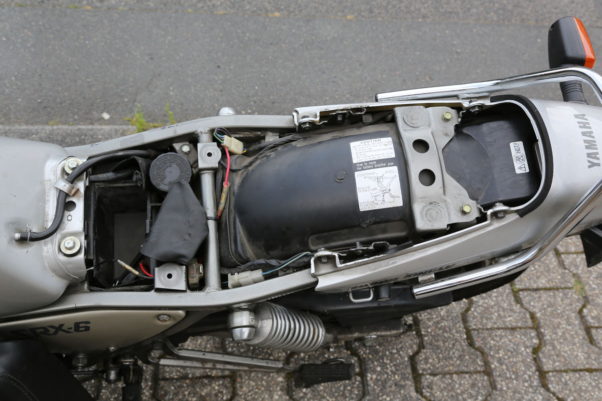

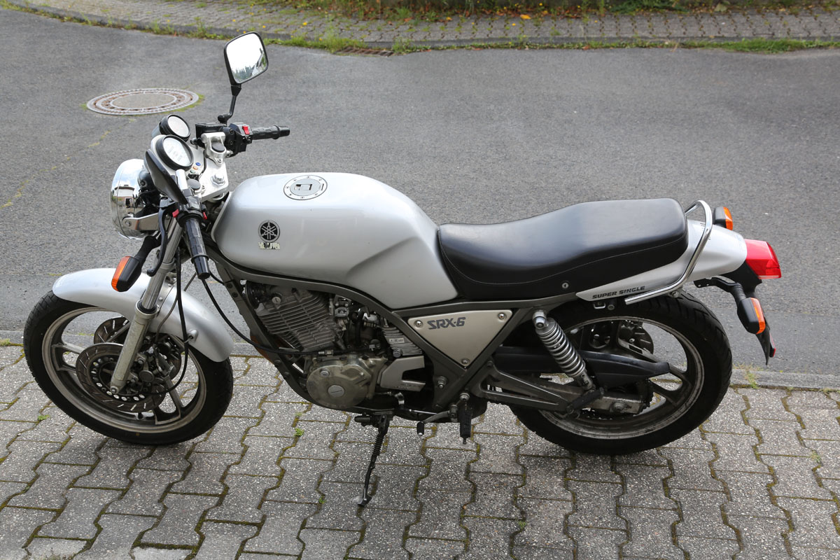

letzte Woche Sonntag ein Schnäppchen geschossen und heute abgeholt.  Big Grin
[Bild: SRX0001.JPG]
Bis auf die Delle in der Auspuffblende absolut in Ordnung die Maschine

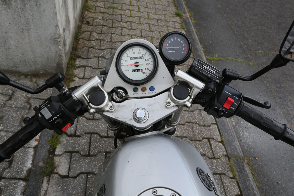

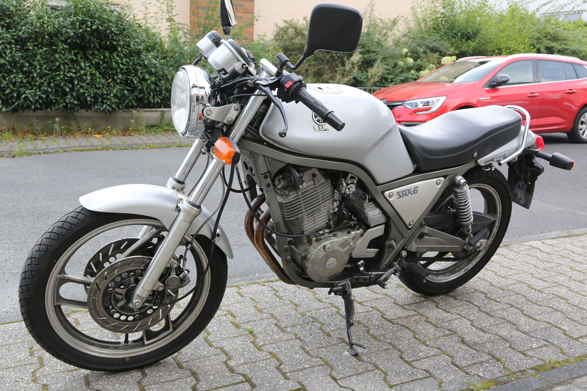

KM-Stand ist akzeptabel und die Maschine hatte bis jetzt nur einen Besitzer
[Bild: SRX0004.JPG]
Rein rechnerisch gesehen dürfte der Tank, die Lenkerstummel und der Kickstarter alleine schon den Kaufpreis wert sein.

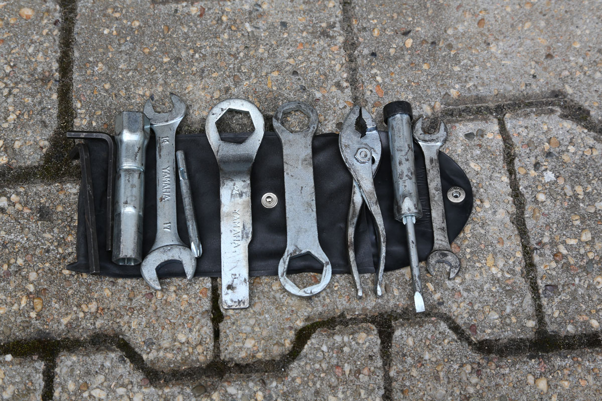

Original Werkzeugtasche! Schon lange nicht mehr gesehen.....
[Bild: SRX0006.JPG]
.... das original Bordwerkzeug in so einem Zustand schon gar nicht.  Cool

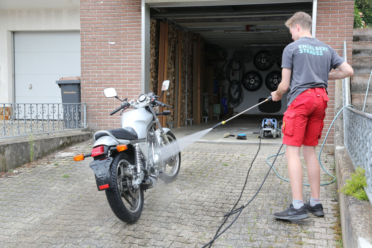

Personal ist schon an der Grundreinigung!
[Bild: SRX0008.JPG]
Gröbster Dreck, war auch nicht so viel, ist ab.

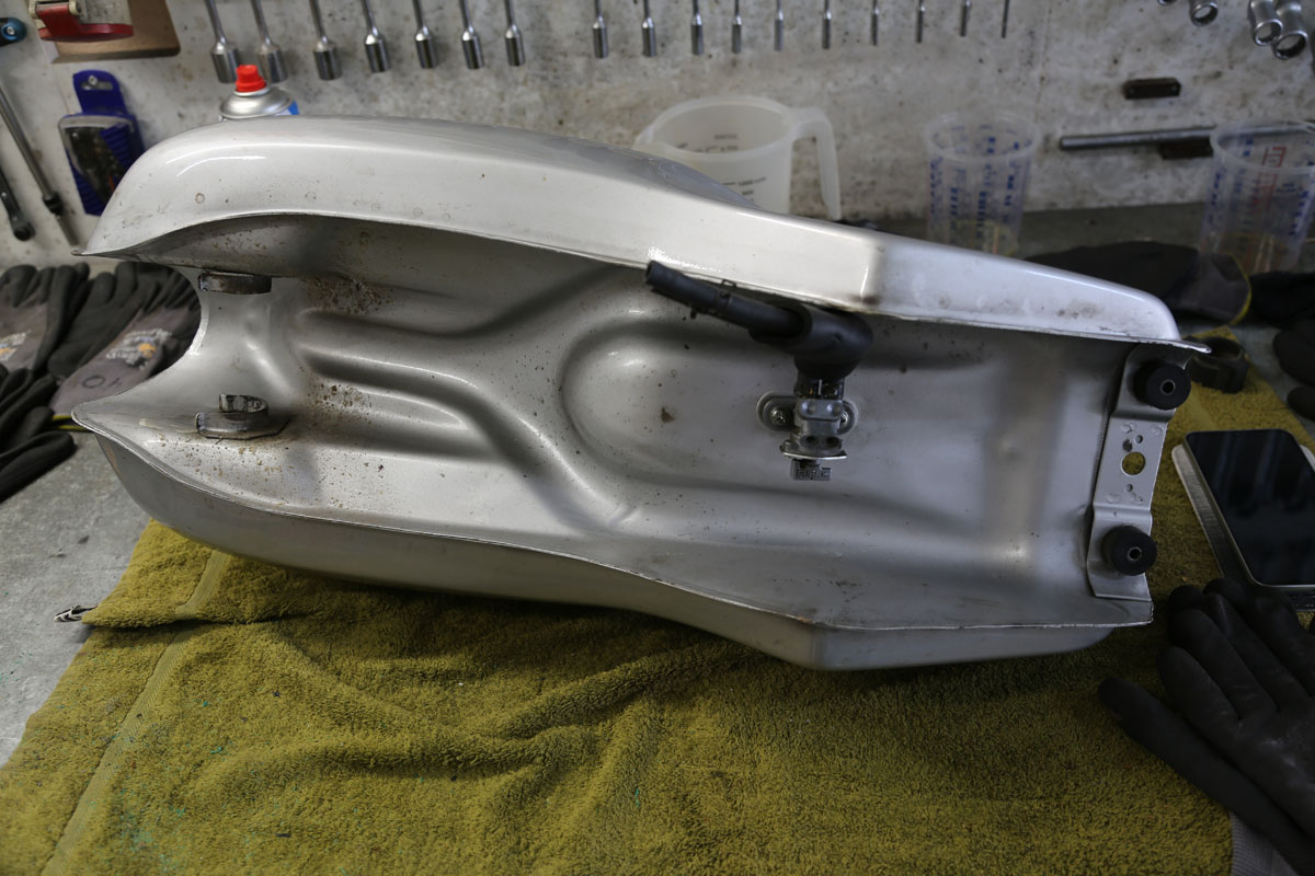

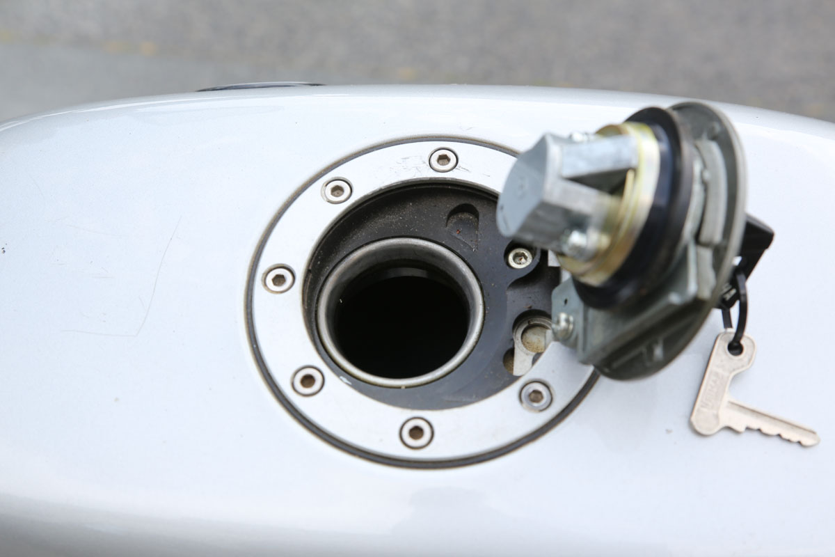

[Bild: SRX0011.JPG]

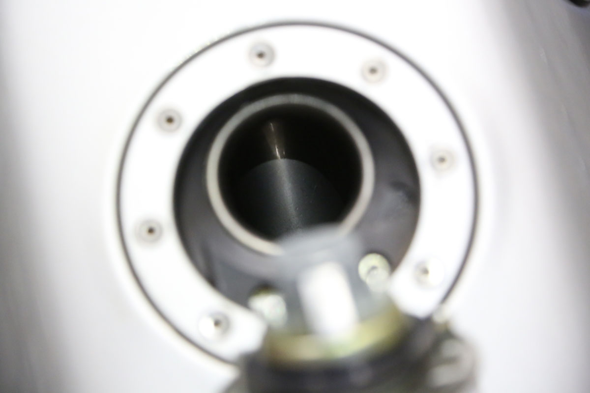

Selbst von unten nur geringe kleine Rostpartikel.
Hab am Sonntag mal den Inhalt, war vollgetankt, in 2 10 Liter Kanister abgelassen und heute den Rest aus den Taschen mit einem Aquaristik-Schlauch abgesaugt. Danke an Werner für die kürzlich beigelegten Einwegspritzen.  Big Grin Besseres Foto von innen bekomme ich nicht hin.
[Bild: SRX0010.JPG]
Den Rest vom Benzin hab ich dann mit einem alten Bettbezug rausbekommen und der spricht Bände. Nach dem aufnehmen der letzten Benzinreste wie frisch gewaschen.  Cool
[Bild: SRX0013.JPG]
Nix von Rost zu sehen.

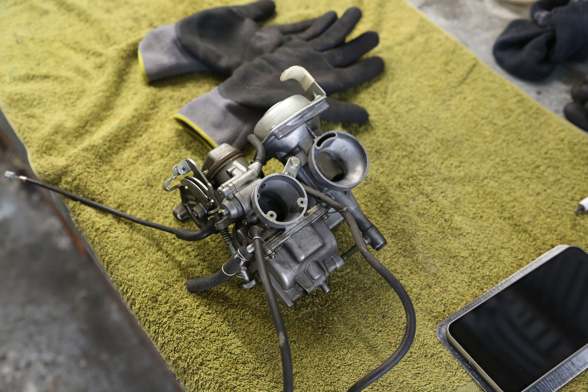

Allerdings gibt es, wie zu erwarten, kleinere Problem beim Starten. Bevor ich jetzt einen sinnlos Thread aufmache, hab ich mal den vermeintlichen Übeltäter ausgebaut.
[Bild: SRX0012.JPG]
Der ist jetzt unterwegs als Privatpatient zu unserem Doktor der Vergasungstechnik.  Smile

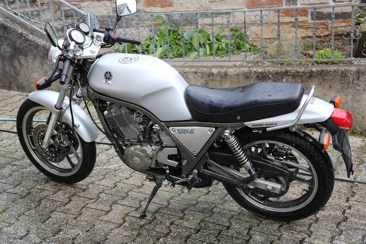

Jetzt mal was zu der Überschrift "Die ist mir zugelaufen". Eigentlich war das eine Erpressung das Ding zu kaufen. Angeboten für 800.- Öcken bei Kleinanzeigen, Bilder gecheckt, Standort und Fahrtzeit zum abholen geprüft (Fahrtzeit 2 x 1Std und 15Min), danach direkt ohne Verhandeln zugeschlagen.
Falls hier jemand aus dem Forum da noch dran war, kleiner Tipp für das nächste Schnäppchen, nicht handeln sondern kaufen. Der nette Herr wollte eigentlich diese SRX nur schnell ohne Verhandlungen und Gelabber loswerden. Am besten an einen Liebhaber. Ich hab ihm dann mal ein paar Fotos meiner SRXen geschickt und nicht gehandelt.

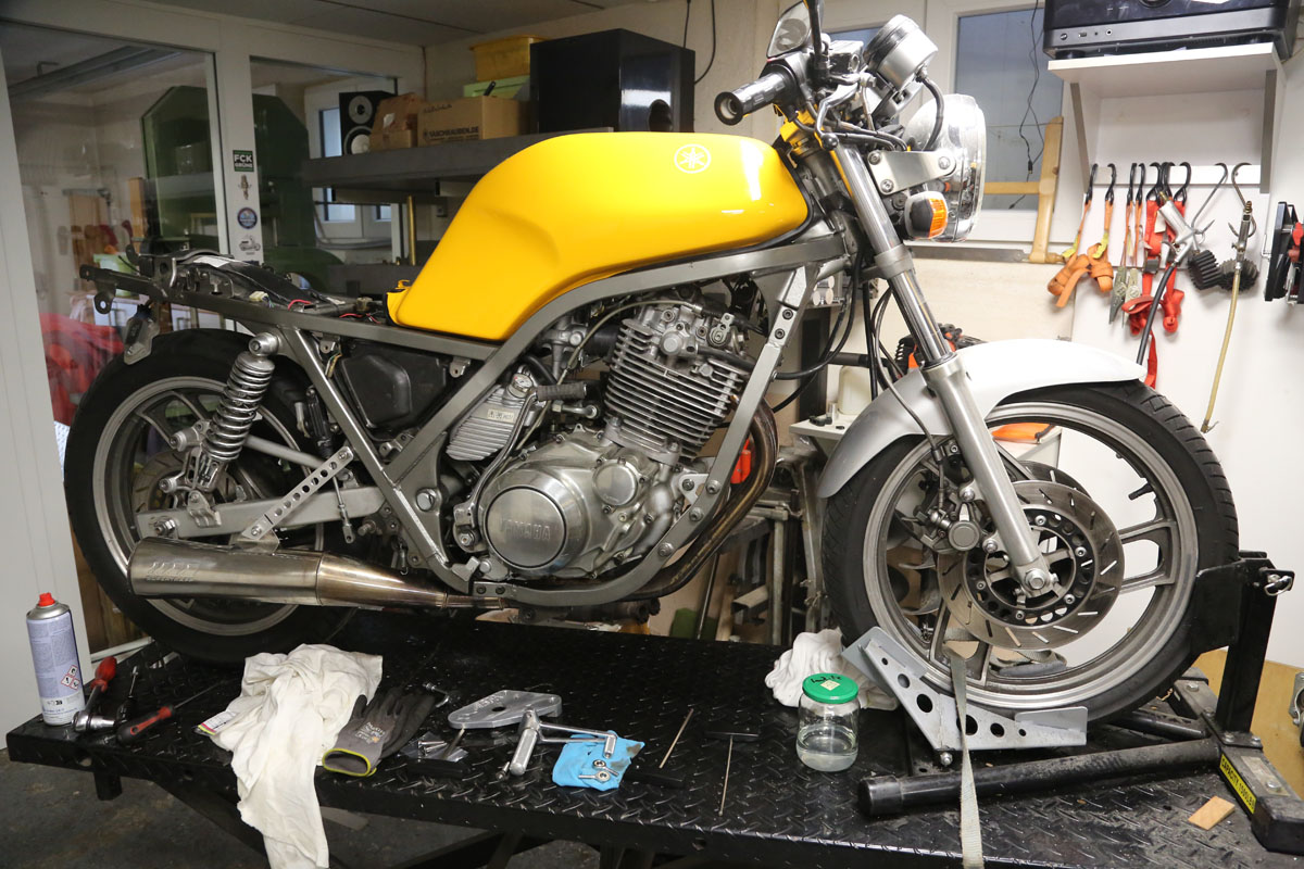

Nach über einem Jahr, bedingt durch Wärmedämmung am und jetzt im Haus (Keller), geht es jetzt hier mal weiter.

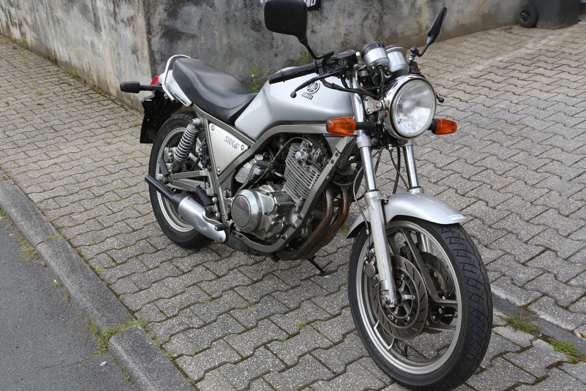

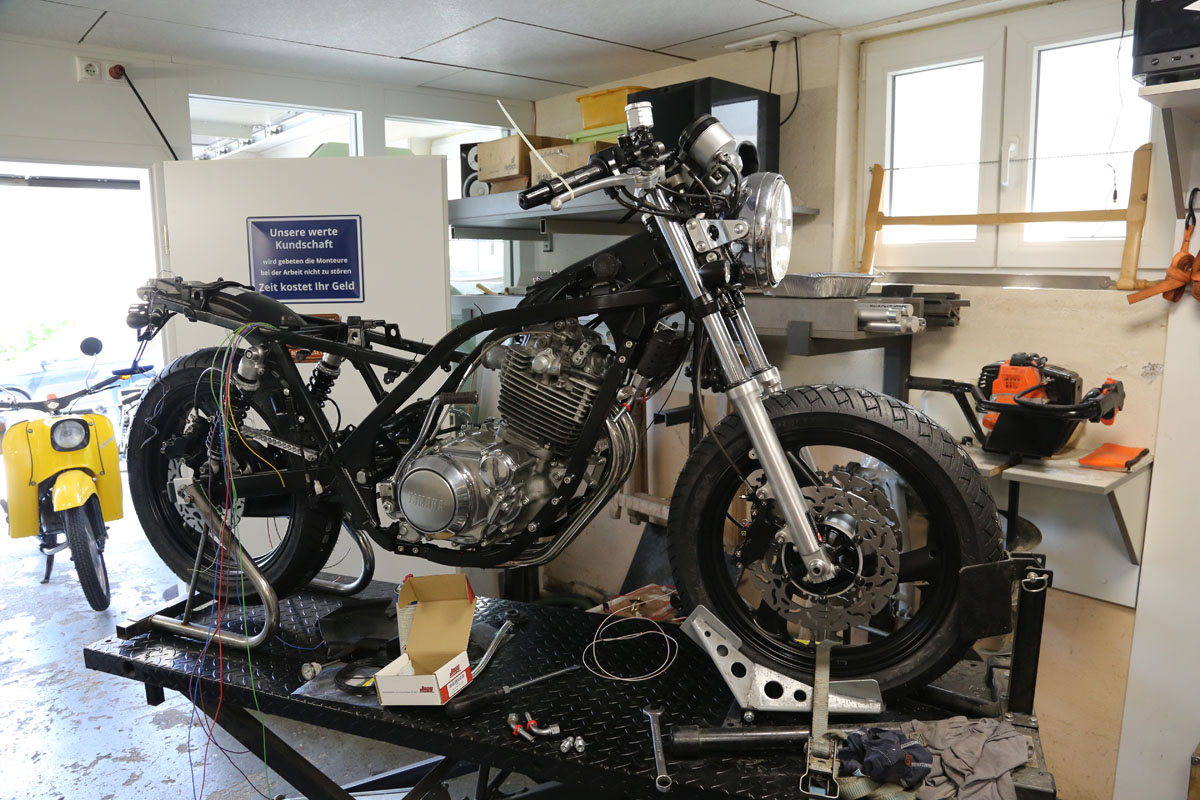

Maschine steht auf der Hebebühne und läuft mit dem von Werner überholtem Vergaser.
[Bild: SRX0014.JPG]
Der Tank dürfte im Forum anhand der Farbe bekannt sein und ist nur zu Probezwecken drauf.

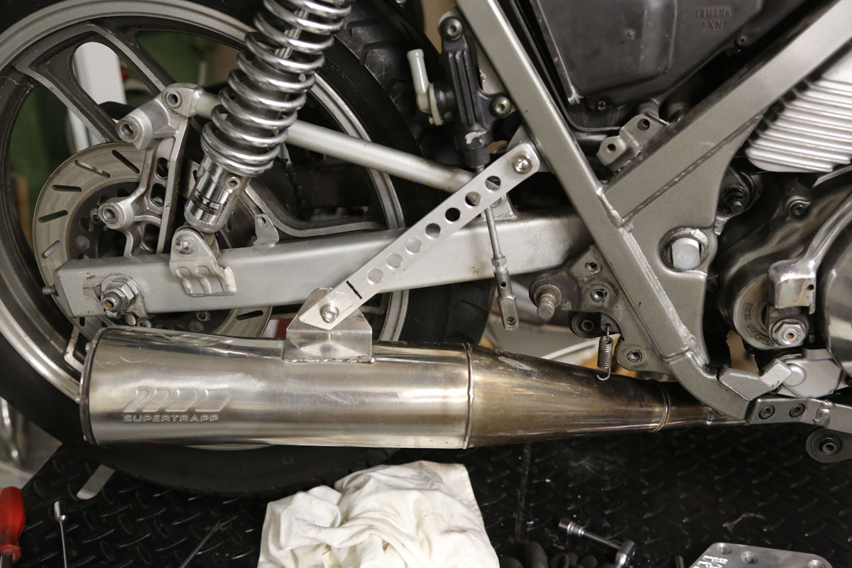

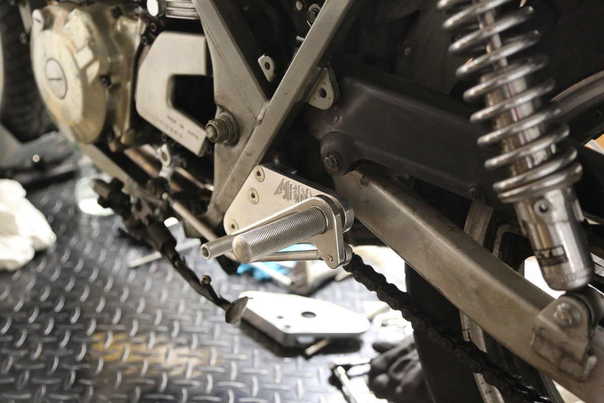

Durch ein Tauschgeschäft bin ich an einen Supertrappauspuff und eine zurückverlegte Fußrastenanlage von ABM gekommen.
Für den Supertrapp hab ich mir dann mal eine Halterung gebaut da diese fehlte.
[Bild: SRX0015.JPG]
Ziel ist dieses mal eine Schlankheitskur für die SRX.  Big Grin
Die Rastenanlage die ich bekommen hatte sah / sieht ziemlich verschlissen aus. Fußrasten rechts und links nicht identisch, teilweise durch Sturz beschädigt, Umlenkungen verrostet etc., einzig die Grundplatten waren in einem guten Zustand. Also viel Arbeit und dann kam, unverhofft und ohne Bestellung, ein Paket von Walter Unger?!
Inhalt des Paketes, Schalt- und Bremshebel mit Fußrasten für beide Seiten, fein und grazil aus ALU hergestellt und passend für die ABM-Anlage.
Vielen Dank Walter, ich bin immer noch am jubeln.  Heart
[Bild: SRX0016.JPG]
Derzeit bin ich am anpassen der Teile an den Rahmen, wenn das erledigt ist wird die Maschine weiter zerlegt.

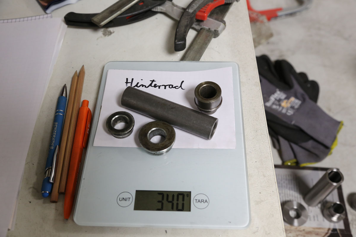

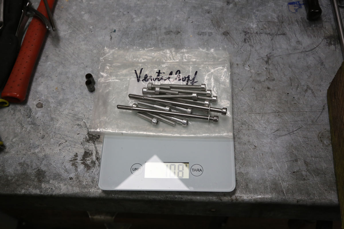

Geht weiter!  Smile

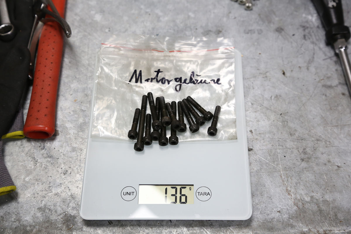

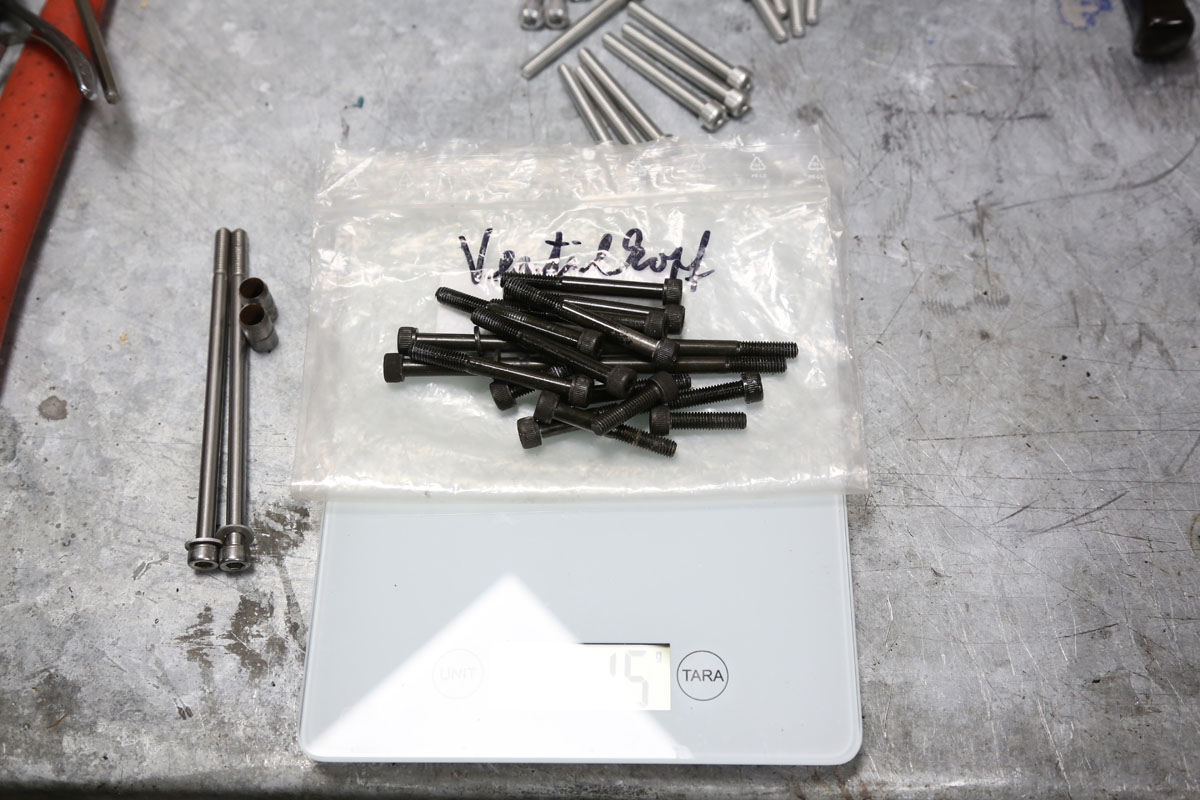

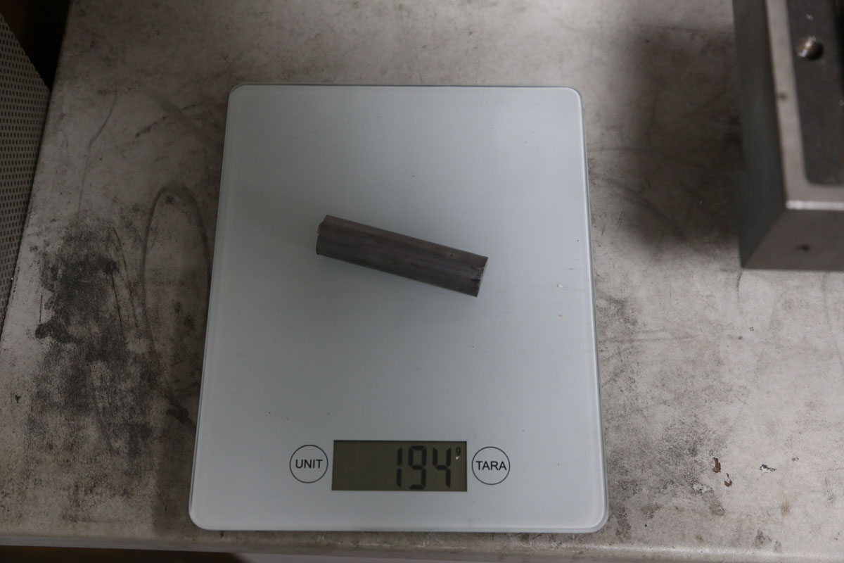

Oben 153 Gramm, unten 43 Gramm
[Bild: SRX0021.JPG]
Die Maschine ist größtenteils zerlegt. Wie bei so einem Umbau allerdings fast schon normal, passt der Supertrapp mit der ABM-Fußrastenanlage nicht so richtig zusammen.
Bremshebel kollidiert mit dem Auspuff. Deshalb habe ich mal die Bremse befüllt und experimentiere um die erforderlichen Hebelanlenkungen und Arbeitswege zu finden.

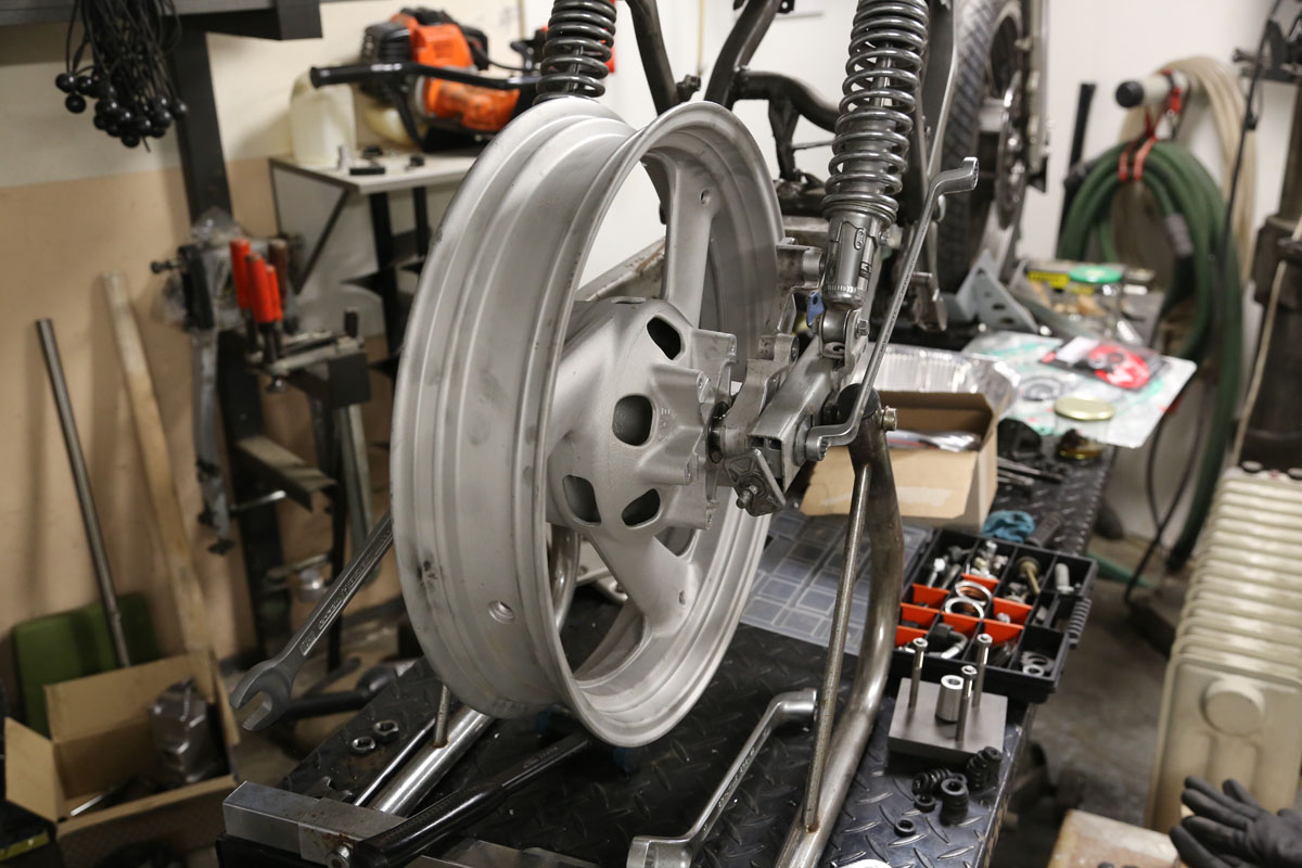

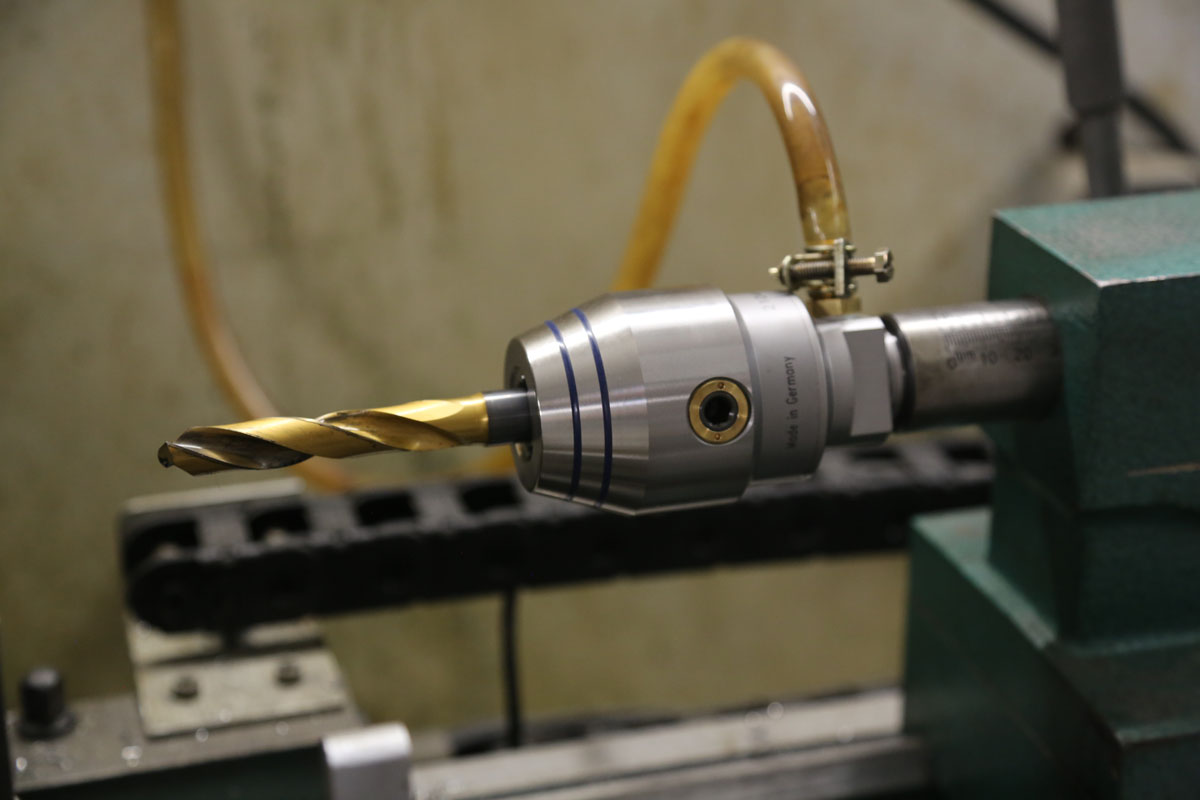

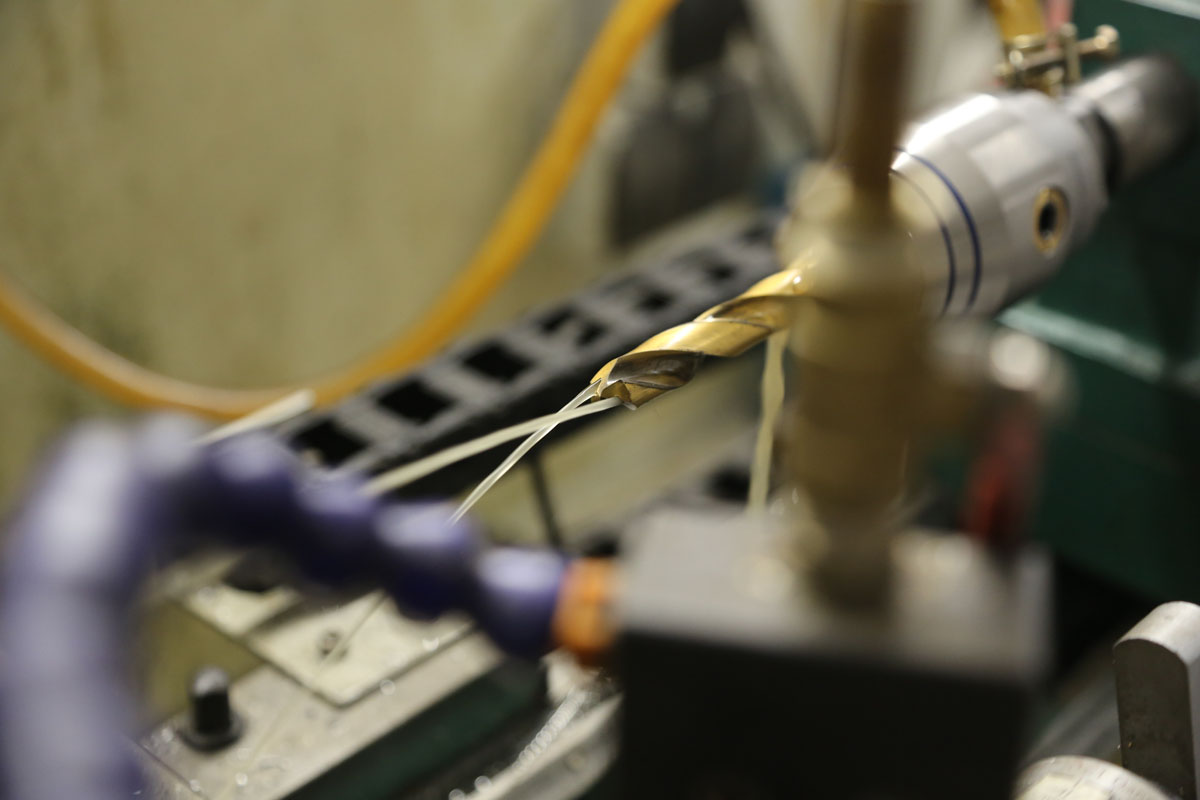

Felgen werden, wie bei mir üblich, wieder von der XJ 600 verbaut.

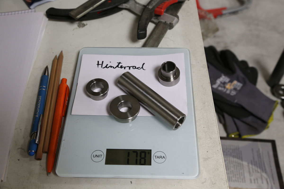

Hinten muss die Gesamtbreite um 10mm verkleinert werden, jeweils rechts und links 5mm. Bei dem Kettenradträger geht das auf meiner Drehe.
[Bild: SRX0024.JPG]
[Bild: SRX0025.JPG]
Jetzt noch den Lagersitz ändern.
[Bild: SRX0026.JPG]
Hat alles einwandfrei funktioniert. Felge muss ich allerdings extern bearbeiten lassen, durch den großen Durchmesser passt die Felge nicht auf meine Drehbank.
Ich sollte mir vielleicht mal Industriemaschinen anschaffen!?  Big Grin

Beiträge: 289
Themen: 19
Thanks Received: 15 in 12 posts
Thanks Given: 62
07.12.2025, 16:26
Sieht super aus.
Fast 2/3 Gewichtsersparnis...
Bin gespannt welches Gewicht am Ende rauskommt
