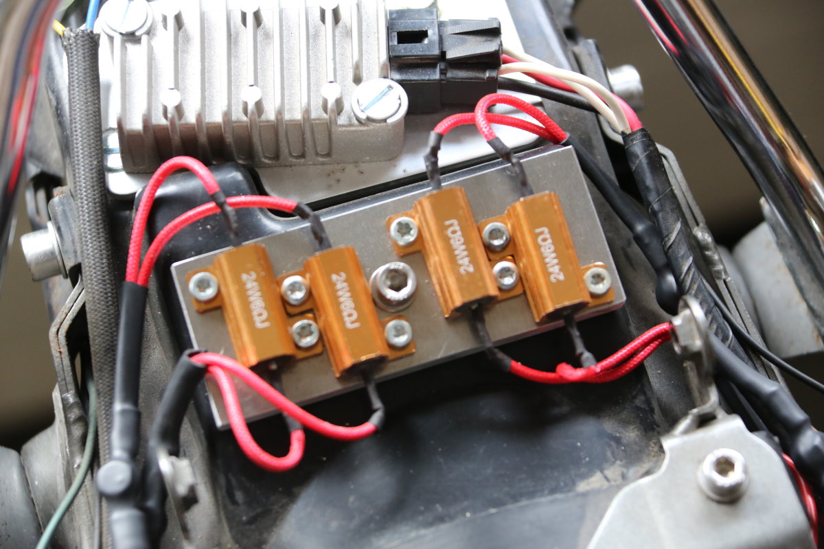

Alternativ könntest du auch am Heckbürzel zwei Lastwiderstände parallel zu den Blinkern montieren, dann brauchst du gar kein anderes Relais.

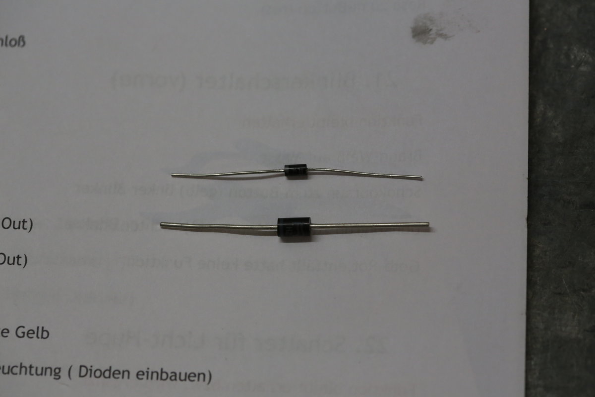

Am Anschluß der Kontrollleuchte in der Lampe identifizierst du die beiden Leitungen der Kontrollleuchte. Je ein Draht geht zu je einer Seite der Blinker. Du musst beide Kabel aus dem Stecker lösen. Nun nimmst du eine Leitung auf Masse und legst diese auf einen der Kontrollleuchtenanschlüsse. Die beiden ursprünglichen Kabel bekommen jeweils eine Diode angelötet, z.B. 1N4001 oder eine andere Diode, die ca. 20 Volt, 1 Ampere abkann. Sie sollte aber mechanisch stabil genug sein. Die Anodenkennzeichnung (Ring) muss Richtung altes Kabelstück / Blinker zeigen. Die beiden anderen Enden der Dioden werden zusammengefasst und mit dem zweiten Kontrollleuchtenanschluß verbunden.

[Bild: Blinker4.JPG]
Beschreibung findest Du in meinem Thread
http://srx6-freun.de/showthread.php?tid=384

Es ist schon technisch etwas paradox, wenn man Led-Blinker mit geringer Leistung verbaut, und dann den Strom in Leistungswiderständen verbrennt. Ich hab auf jedenfall 2011 die Lösung von Jörg vorgezogen und die zwei Dioden in den Zuleitungen für die Kontrollleuchte zur Entkopplung zu verbaut.
1 Danke Juutilainen für den Beitrag:
  • srxfanatix
22.07.2017, 09:11
Ja, paradox ist das. Ist aber eine Möglichkeit wenn man nicht das Blinkrelais tauschen will.

Nimm eine 5 Ampere Diode, die ist auch mechanisch stabiler.
[Bild: Elektro5.JPG]
siehe auch hier

@ Norbert:
Ales korrekt bis auf eine Kleinigkeit.
Bei Dioden ist die Kathode mit einem Ring gekennzeichnet.
Diese Anschlüsse zusammenführen und auf den zweiten Kontrollleuchtenanschluss legen. Die nicht gekennzeichneten Anschlüsse der Dioden -also die Anoden- müssen an die Plusleitung der jeweiligen Blinkerseite (rechts bzw. links) angeschlossen werden.

Ups, mein Fehler.
Bin lange nicht mehr in die Theorie eingestiegen, hatte ich zuletzt in der Lehre.... Bezeichnungen verwechselt.
