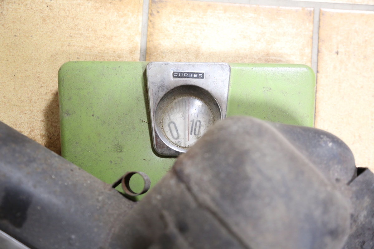

hier ging es weiter. Vor dem montieren erstmal wiegen.
[Bild: SRX0139.JPG]
Original Auspuff ca. 7kg, schafft die digitale Waage nicht.  Big Grin

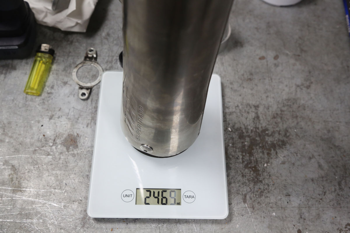

Supertrapp:
[Bild: SRX0140.JPG]
.... 2,5kg. Das war dann mal ein super Sprung um 4,5kg nach unten.
Beiträge: 1.307
Thanks Received: 85 in 39 posts
Thanks Given: 106
#78
13.07.2026, 16:05
Die digitale Waage zeigt aber gar keine kg an Cool
1 Danke wergan für den Beitrag:
  • motorpeter
motorpeter
motorpeter Offline
Beiträge: 76
Thanks Received: 3 in 3 posts
Thanks Given: 35
Registriert seit: Aug 2015
#79
13.07.2026, 16:50
Supertrapp-Anlagen werden ja auch per Hohlmaß beurteilt... ;-)
1 XL samson blue
GpZ 900 R firecracker red
NSU Quickly S
Phoenix Export de Luxe
Beiträge: 1.507
Thanks Received: 40 in 31 posts
#80
13.07.2026, 19:38
Hmmm,
ich frage mich eher wie eine Waage eine Volumenbestimmung hinbekommt?
Liegt wahrscheinlich daran das man die Anzeige umstellen kann, damit Leute die nicht wissen das 100gr Wasser 100ml sind zurecht kommen.  Big Grin
