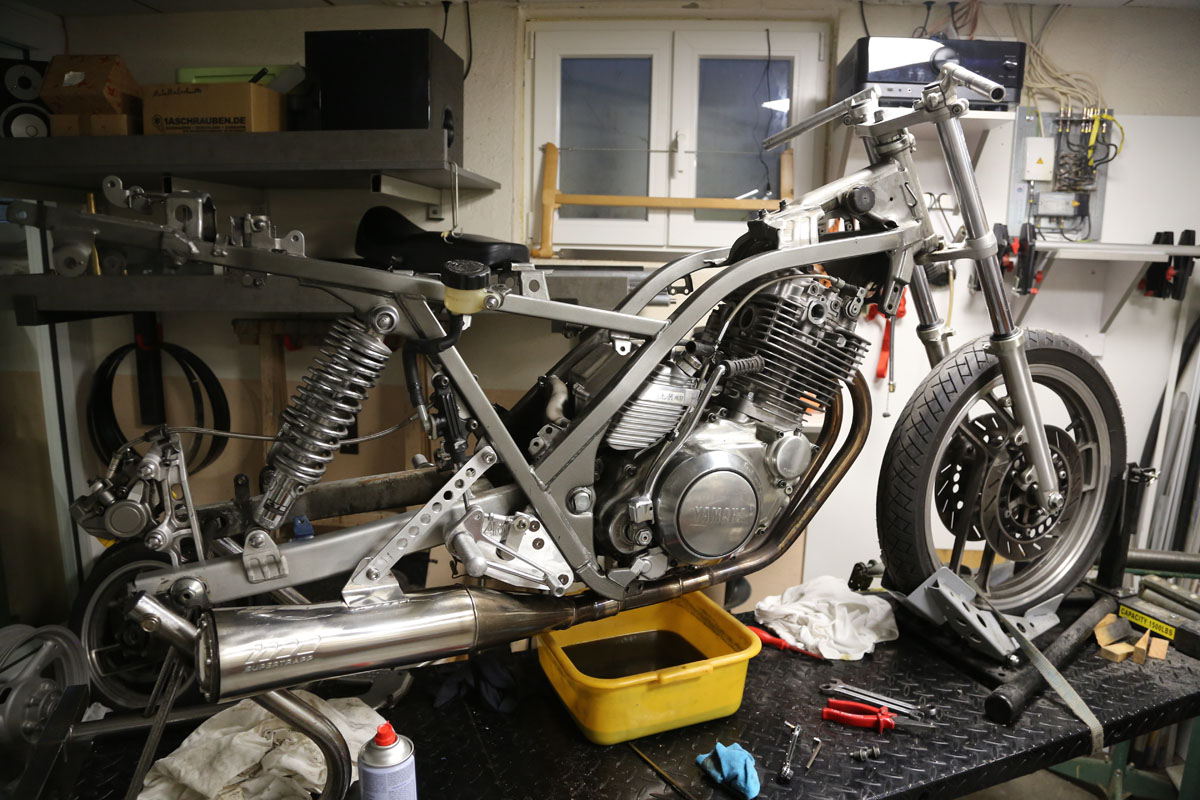

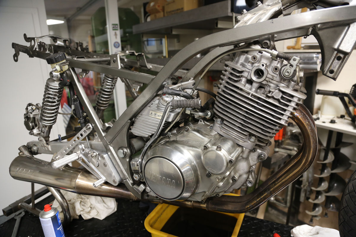

Nach über einem Jahr, bedingt durch Wärmedämmung am und jetzt im Haus (Keller), geht es jetzt hier mal weiter.
Maschine steht auf der Hebebühne und läuft mit dem von Werner überholtem Vergaser.
[Bild: SRX0014.JPG]
Der Tank dürfte im Forum anhand der Farbe bekannt sein und ist nur zu Probezwecken drauf.
Durch ein Tauschgeschäft bin ich an einen Supertrappauspuff und eine zurückverlegte Fußrastenanlage von ABM gekommen.
Für den Supertrapp hab ich mir dann mal eine Halterung gebaut da diese fehlte.
[Bild: SRX0015.JPG]
Ziel ist dieses mal eine Schlankheitskur für die SRX.  Big Grin
Die Rastenanlage die ich bekommen hatte sah / sieht ziemlich verschlissen aus. Fußrasten rechts und links nicht identisch, teilweise durch Sturz beschädigt, Umlenkungen verrostet etc., einzig die Grundplatten waren in einem guten Zustand. Also viel Arbeit und dann kam, unverhofft und ohne Bestellung, ein Paket von Walter Unger?!
Inhalt des Paketes, Schalt- und Bremshebel mit Fußrasten für beide Seiten, fein und grazil aus ALU hergestellt und passend für die ABM-Anlage.
Vielen Dank Walter, ich bin immer noch am jubeln.  Heart
[Bild: SRX0016.JPG]
Derzeit bin ich am anpassen der Teile an den Rahmen, wenn das erledigt ist wird die Maschine weiter zerlegt.

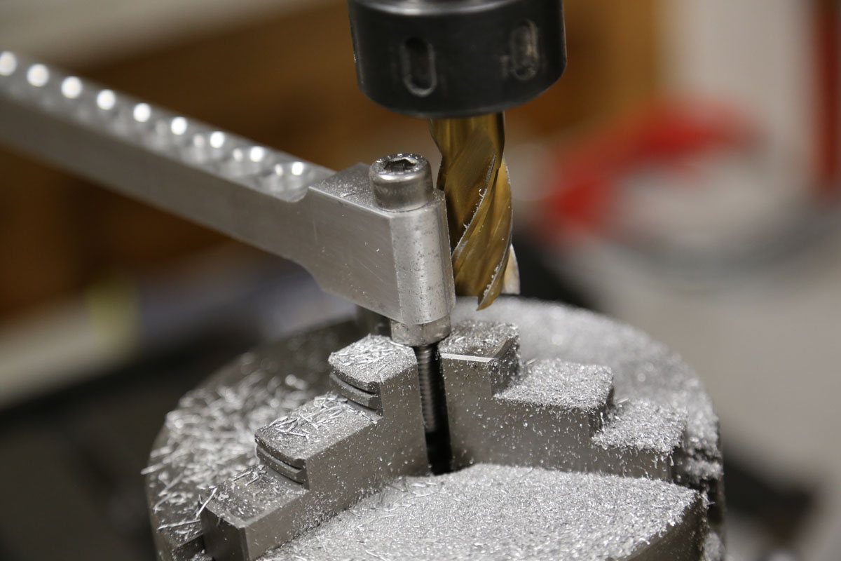

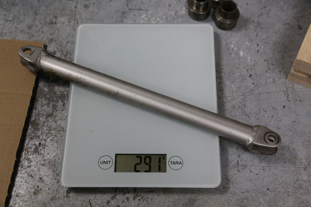

Geht weiter!  Smile

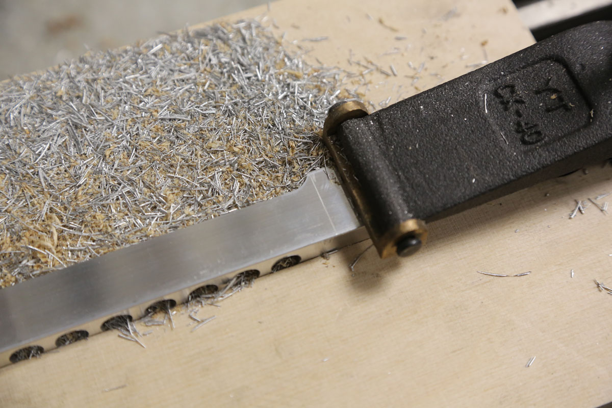

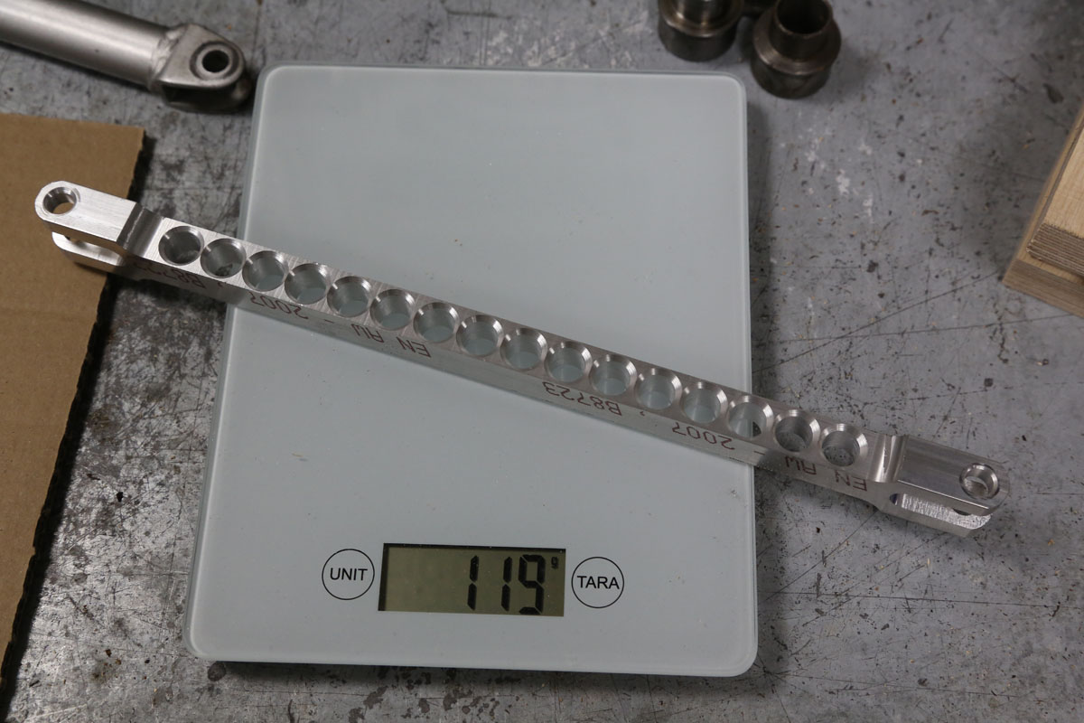

Oben 153 Gramm, unten 43 Gramm
[Bild: SRX0021.JPG]

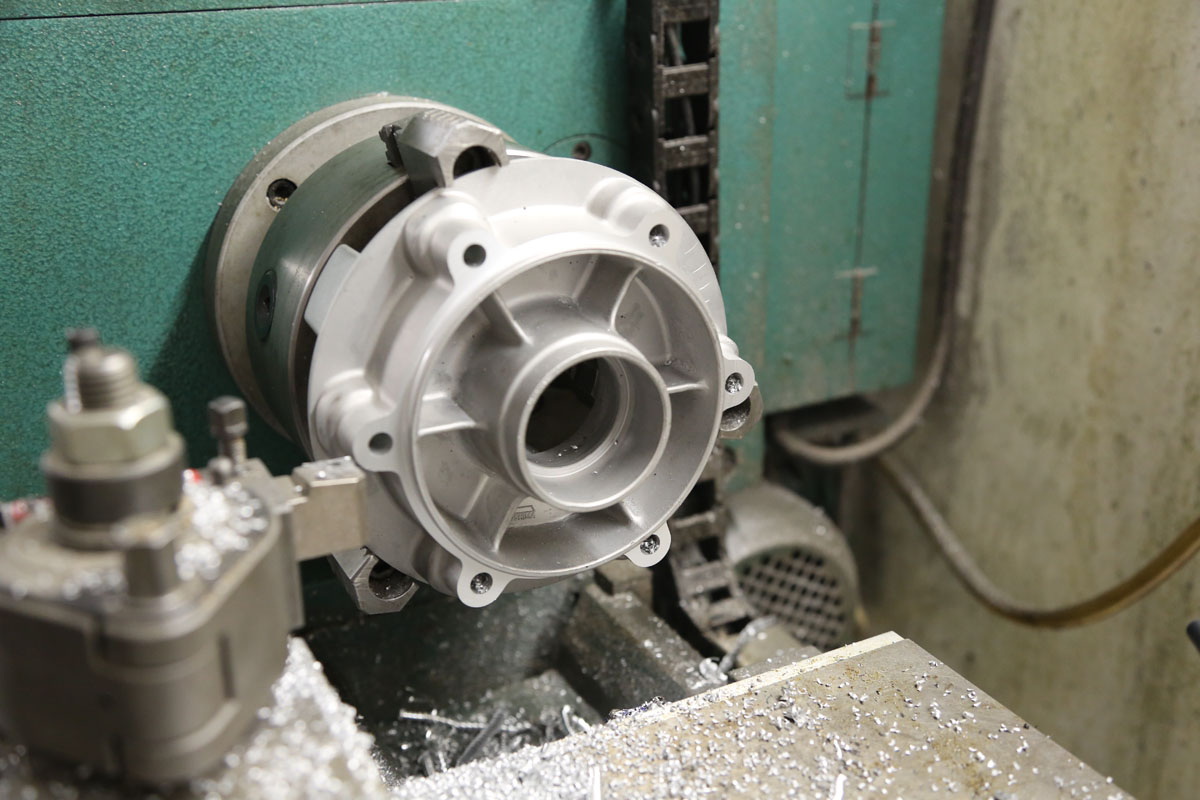

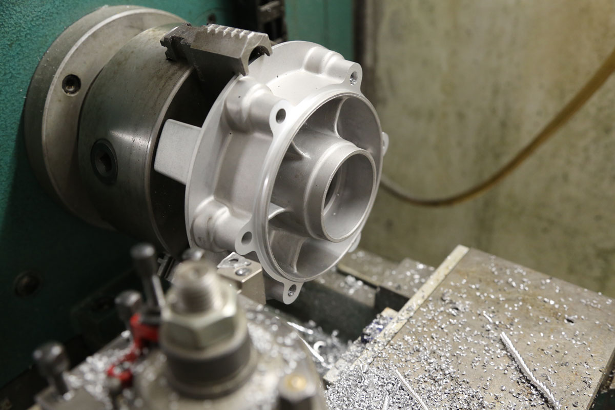

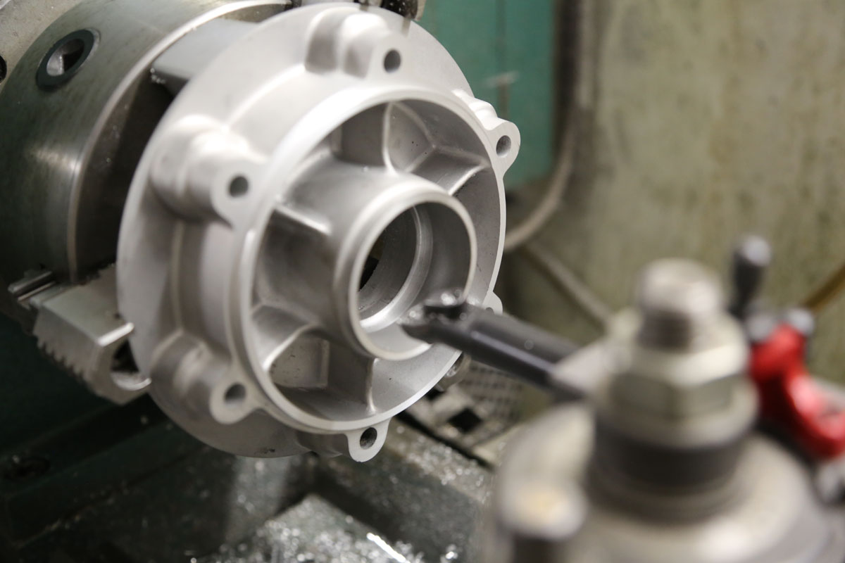

Felgen werden, wie bei mir üblich, wieder von der XJ 600 verbaut.
Hinten muss die Gesamtbreite um 10mm verkleinert werden, jeweils rechts und links 5mm. Bei dem Kettenradträger geht das auf meiner Drehe.
[Bild: SRX0024.JPG]
[Bild: SRX0025.JPG]
Jetzt noch den Lagersitz ändern.
[Bild: SRX0026.JPG]
Hat alles einwandfrei funktioniert. Felge muss ich allerdings extern bearbeiten lassen, durch den großen Durchmesser passt die Felge nicht auf meine Drehbank.
Ich sollte mir vielleicht mal Industriemaschinen anschaffen!?  Big Grin

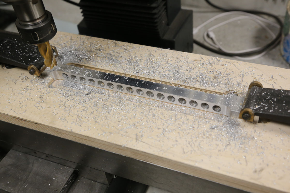

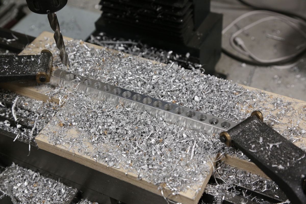

So, ich bastel dann mal weiter.  Big Grin
[Bild: SRX0027.JPG]
[Bild: SRX0028.JPG]
[Bild: SRX0029.JPG]
[Bild: SRX0030.JPG]
[Bild: SRX0031.JPG]
Beiträge: 1.483
Thanks Received: 33 in 24 posts
Thanks Given: 11
07.12.2025, 08:16

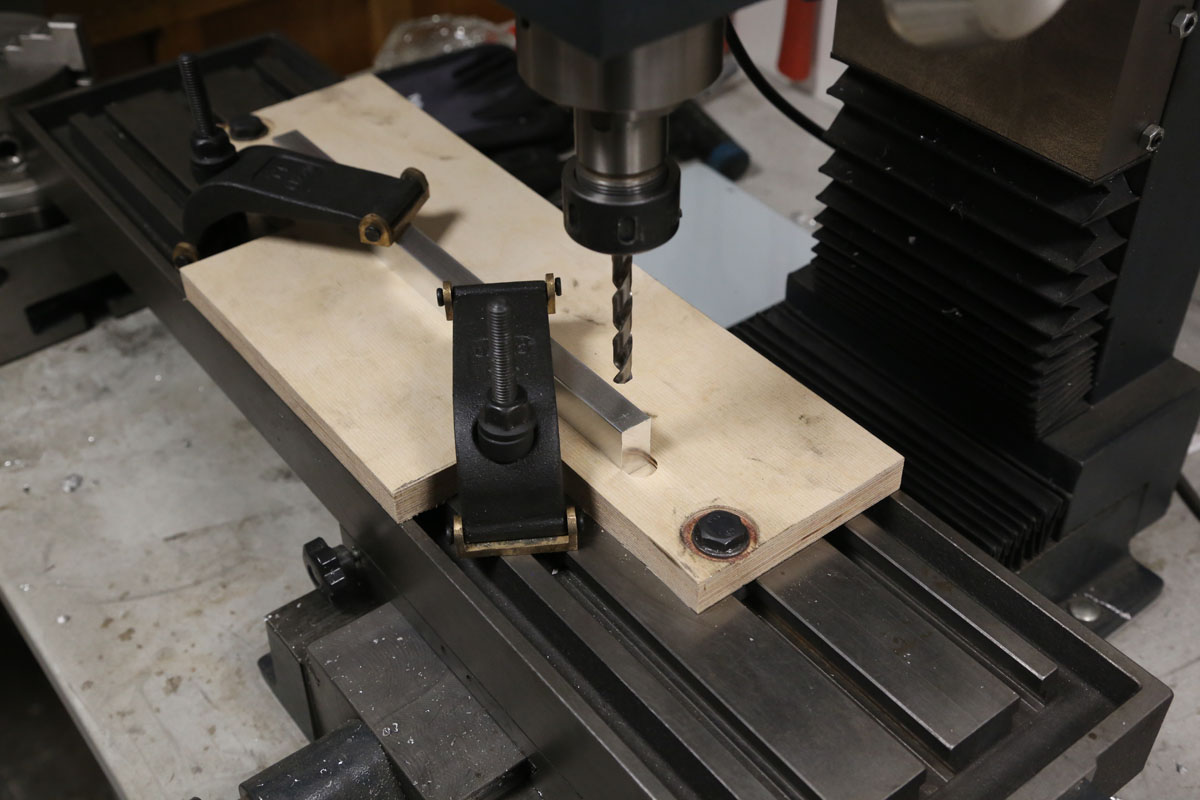

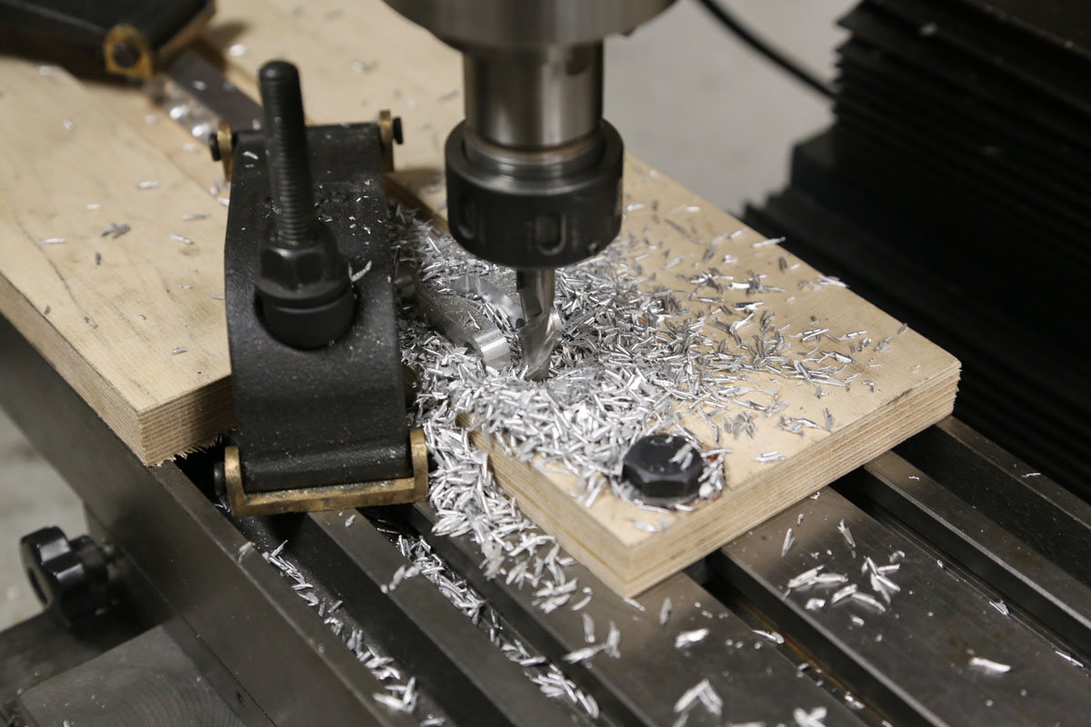

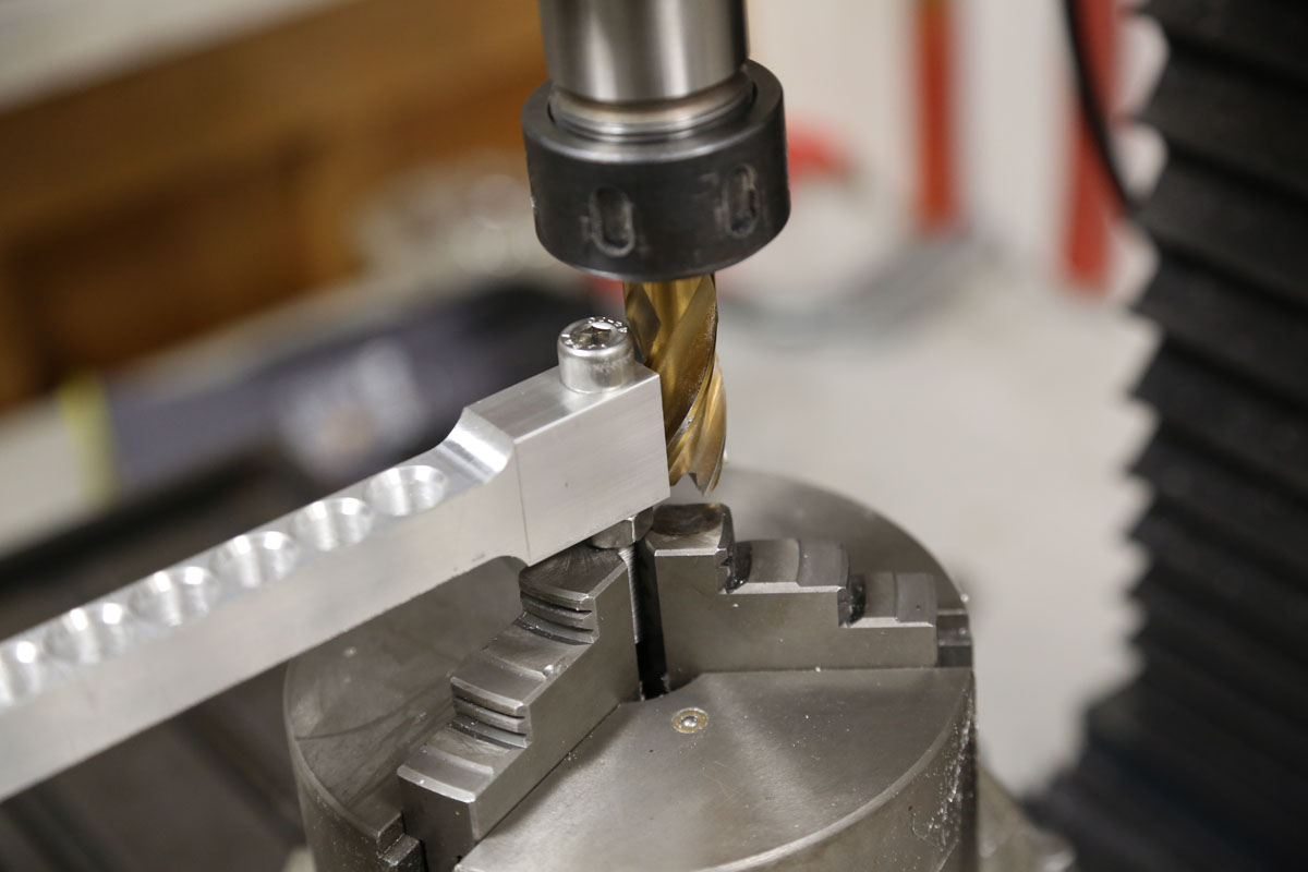

[Bild: SRX0032.JPG]
[Bild: SRX0033.JPG]
[Bild: SRX0034.JPG]
[Bild: SRX0035.JPG]
[Bild: SRX0036.JPG]
Fehlt nur noch die Oberflächenbearbeitung.

Fast 2/3 Gewichtsersparnis...
Bin gespannt welches Gewicht am Ende rauskommt
