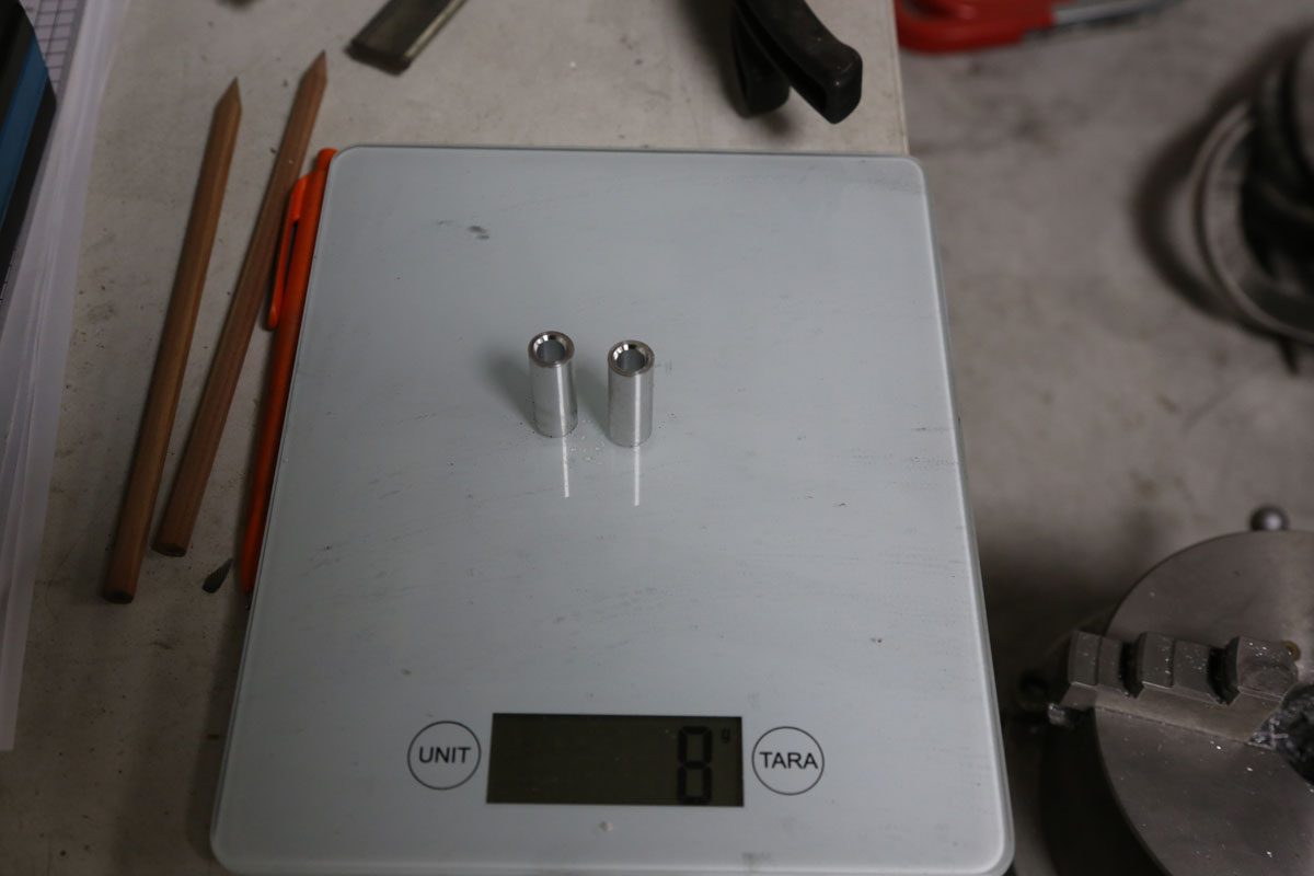

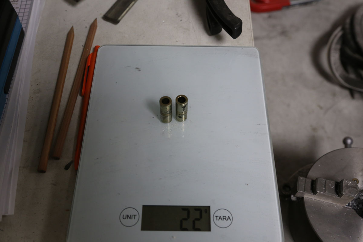

Die Diat geht weiter. Hülsen für die Halterung von Tacho und Drehzahlmesser liegen bei 22gr.
[Bild: SRX0078.JPG]
Meine Hülsen aus ALU wiegen 8gr.

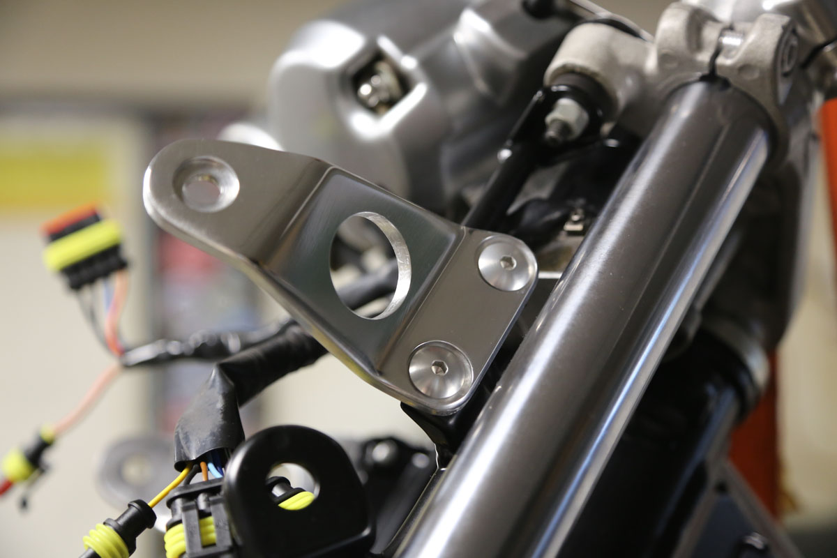

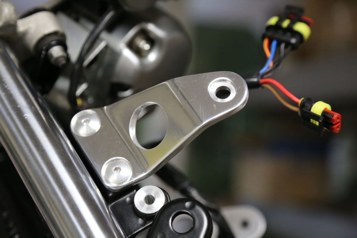

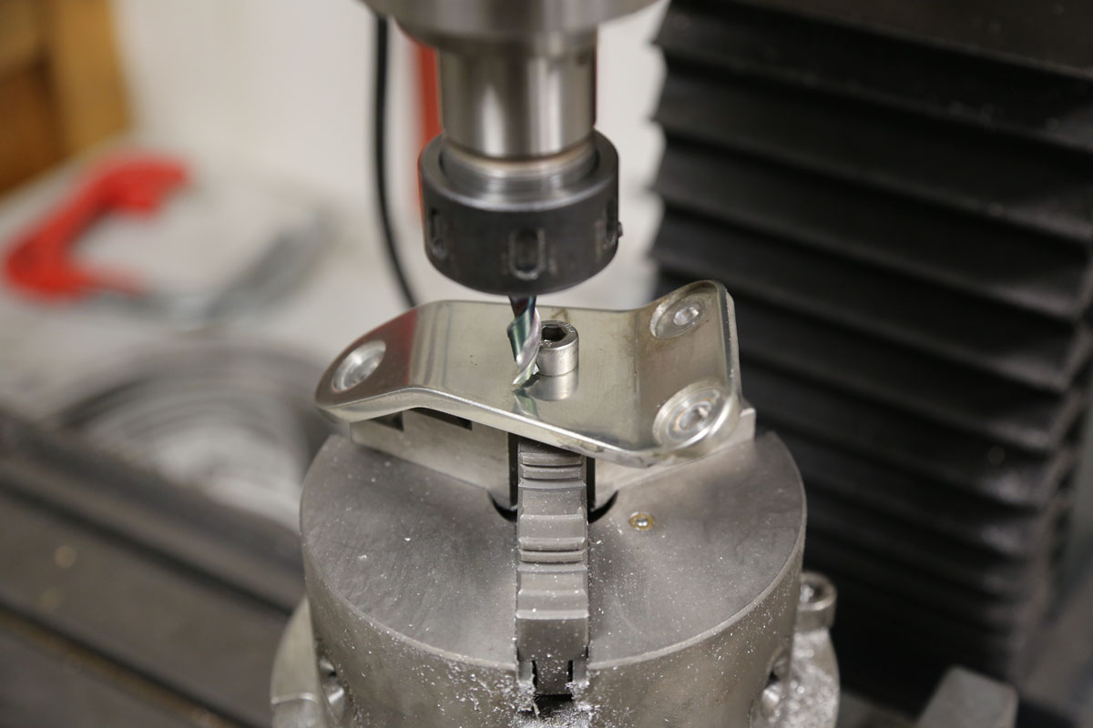

An den Halterungen für den Scheinwerfer kann man auch was einsparen. Erstmal die gewünschte Mitte ermittelt.
[Bild: SRX0080.JPG]

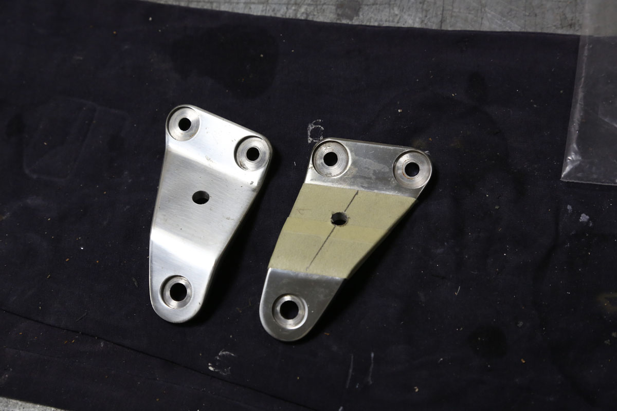

Dann Fräse und Teilapparat eingerichtet und Mut zur Lücke gehabt.
[Bild: SRX0081.JPG]

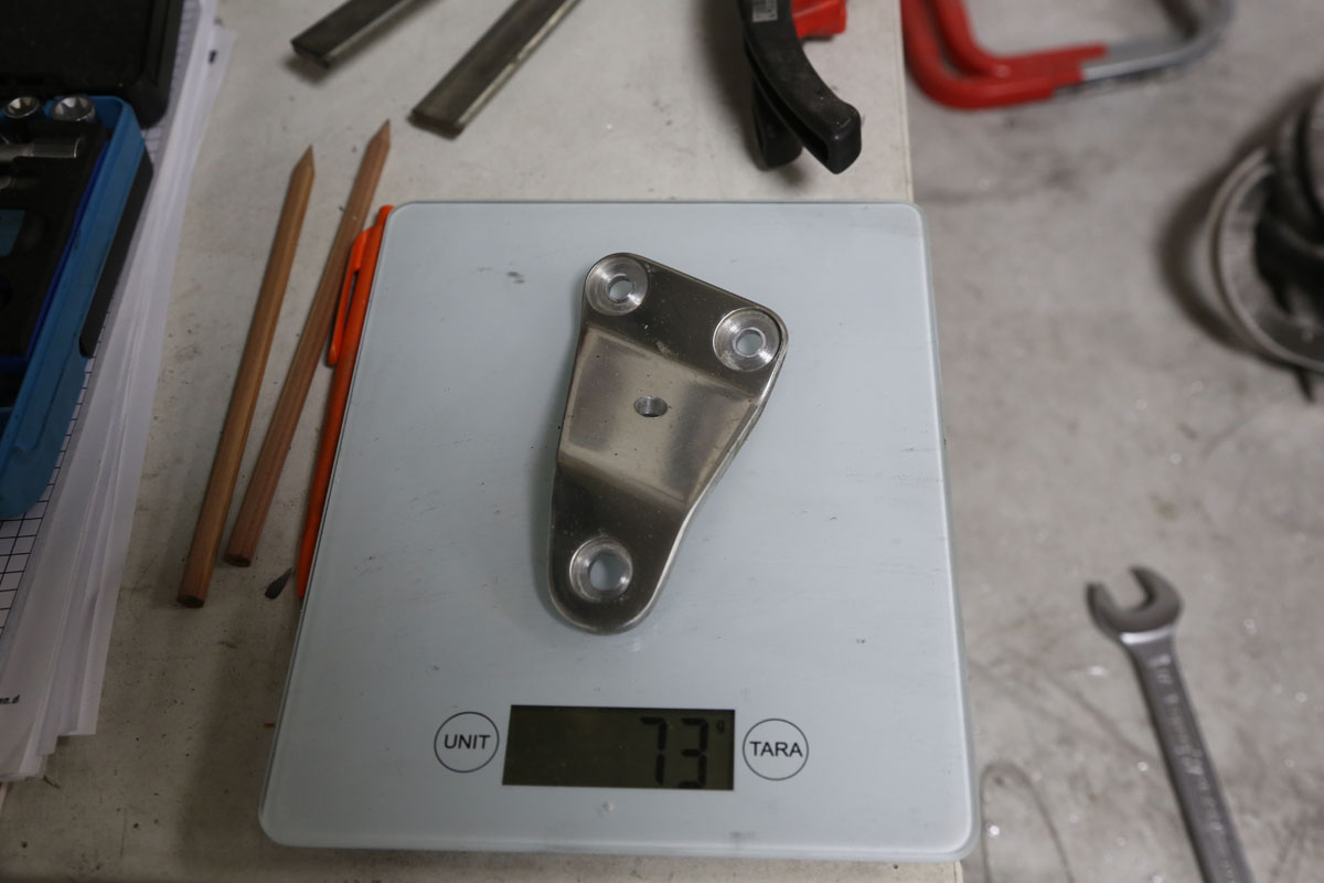

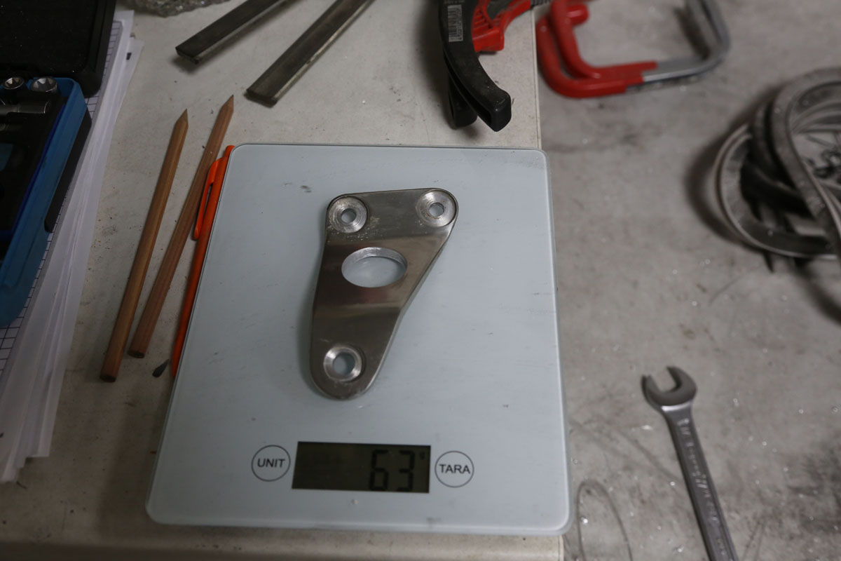

Ohne Bearbeitung 73gr.
[Bild: SRX0082.JPG]
Nach der Bearbeitung 63gr.
[Bild: SRX0083.JPG]
Oberfläche mach ich morgen.

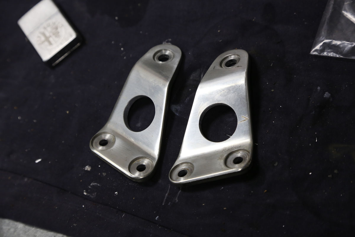

Erledigt.
[Bild: SRX0085.JPG]
[Bild: SRX0086.JPG]

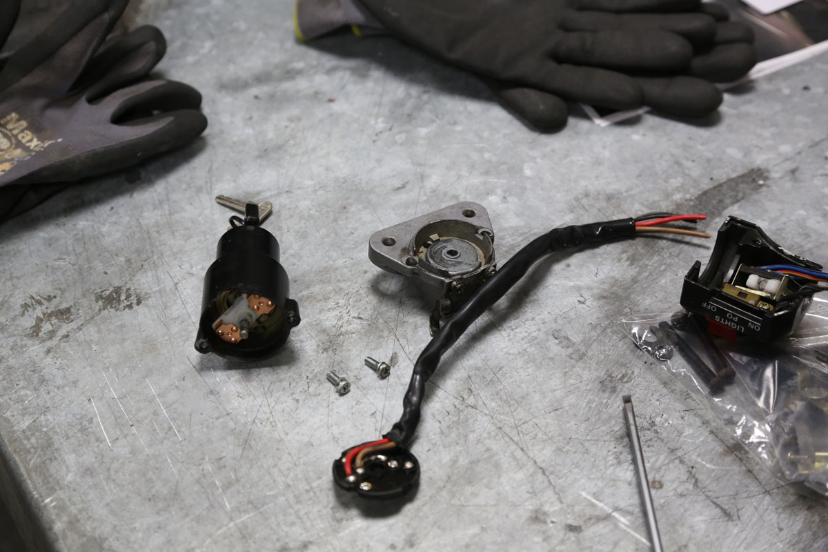

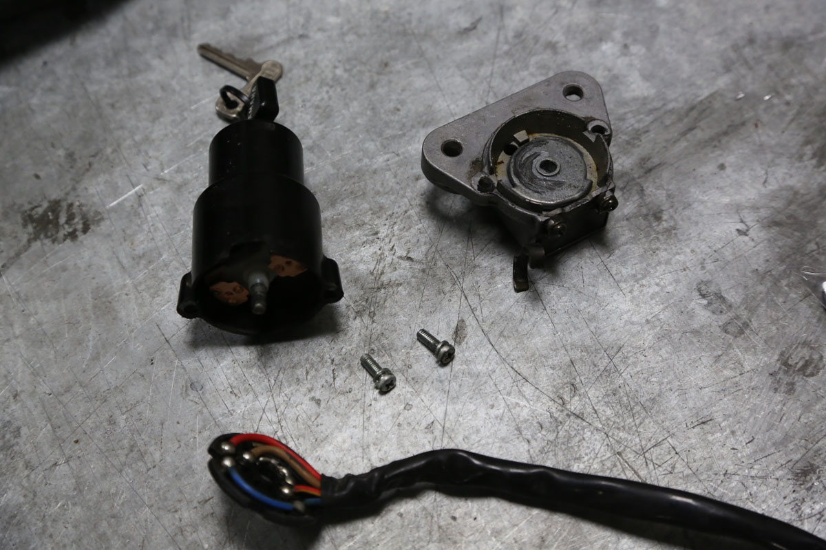

Hab dann heute morgen mal in meinen gespeicherten Aufzeichnungen gestöbert und festgestellt das ich mit der Verkabelung so nicht weiterkomme bzw. ich mir ein Ei ins Nest lege.  Big Grin
Dann mal meinen Schaltplan der beiden anderen Umbauten ausgedruckt und Zündschloß und Instrumente wieder ausgebaut.
Zündschloß original geöffnet.
[Bild: SRX0088.JPG]
Kabel Blau und Rot-Gelb benötige ich für meine neue Schaltung nicht, also Lötung und Kabel komplett entfernt.
[Bild: SRX0089.JPG]

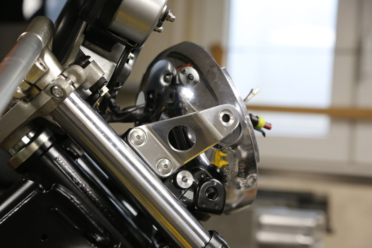

@Sieghard

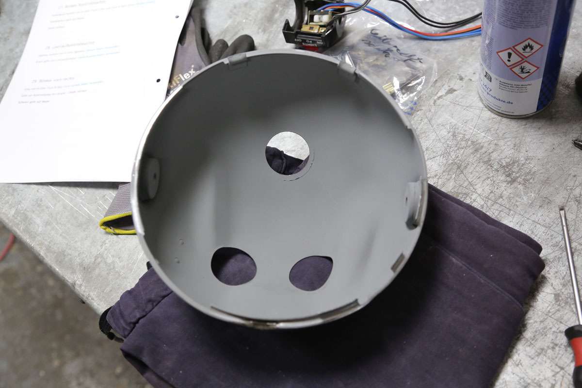

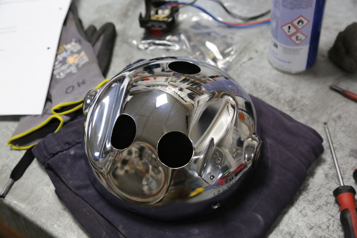

Lampentopf mal lose in Position gebracht. Sieht für mich aus wie Serie.
[Bild: SRX0090.JPG]
Topf wurde natürlich innen entrostet und mit Zinkspray behandelt.
[Bild: SRX0091.JPG]
Chrom außen wurde etwas aufpoliert.
[Bild: SRX0092.JPG]

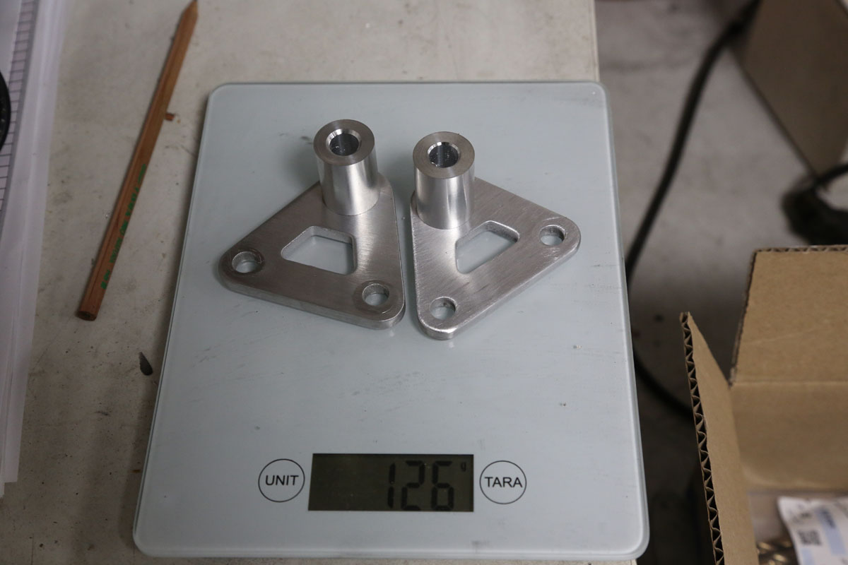

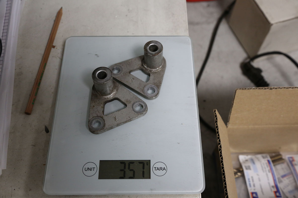

Wieder mal Gewicht reduziert.
[Bild: SRX0093.JPG]
[Bild: SRX0094.JPG]
357gr zu 126gr.

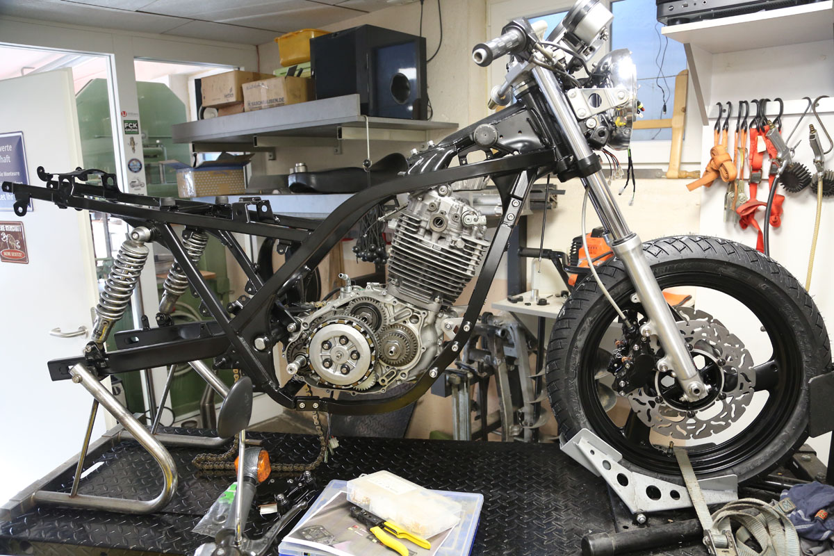

Steht fast schon wieder auf eigenen Rädern.
[Bild: SRX0095.JPG]

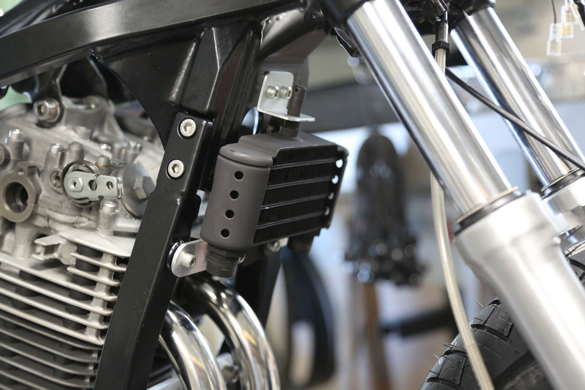

Die Halter muss ich noch ändern, der Ölkühler muss noch ca. 40mm nach oben. Die jetzige Position blockiert die Luftströmung auf den Ventilkopf.

Um den Ölkühler so zu setzen wie ich das will mal ne Zeichnung gemacht und die Fräsbahnen vermasst.
[Bild: SRX0097.JPG]
Bohrpunkte ebenfalls vermasst.
[Bild: SRX0098.JPG]
Grundplatte gebohrt und ordentlich für die Fräsung gespannt.
[Bild: SRX0099.JPG]
Fräsung fertig aber man sieht nur Späne.  Big Grin
[Bild: SRX0100.JPG]
Vorrichtung um die Ecken per Fräse abzurunden.
[Bild: SRX0101.JPG]
Scheint zu passen.
[Bild: SRX0102.JPG]
Bohrungen auf den gewünschten Durchmesser gebracht und gesenkt.
[Bild: SRX0103.JPG]
Halter montiert.
[Bild: SRX0104.JPG]
Passt!
