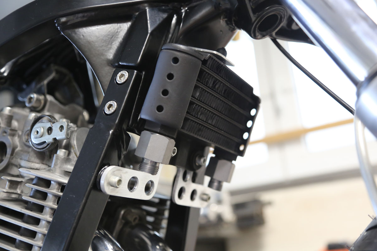

Die Halter muss ich noch ändern, der Ölkühler muss noch ca. 40mm nach oben. Die jetzige Position blockiert die Luftströmung auf den Ventilkopf.

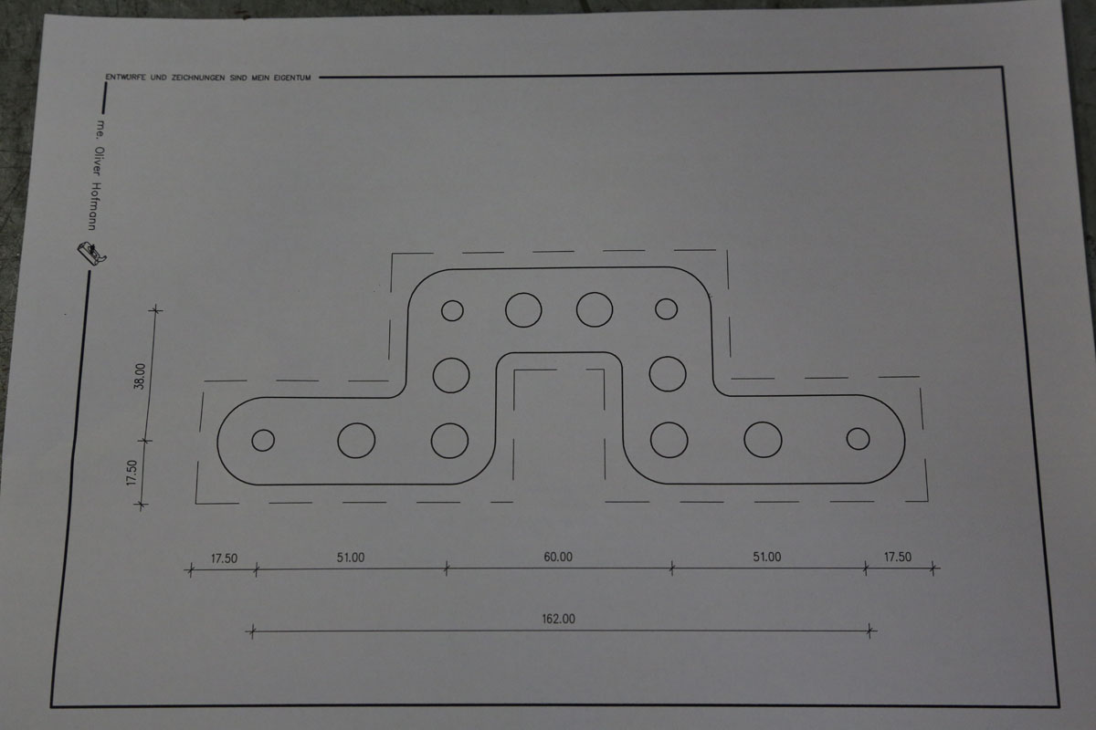

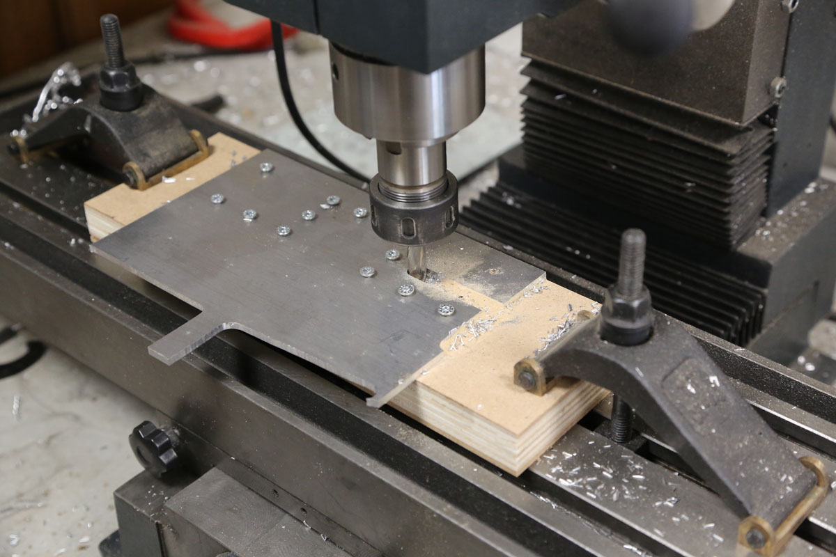

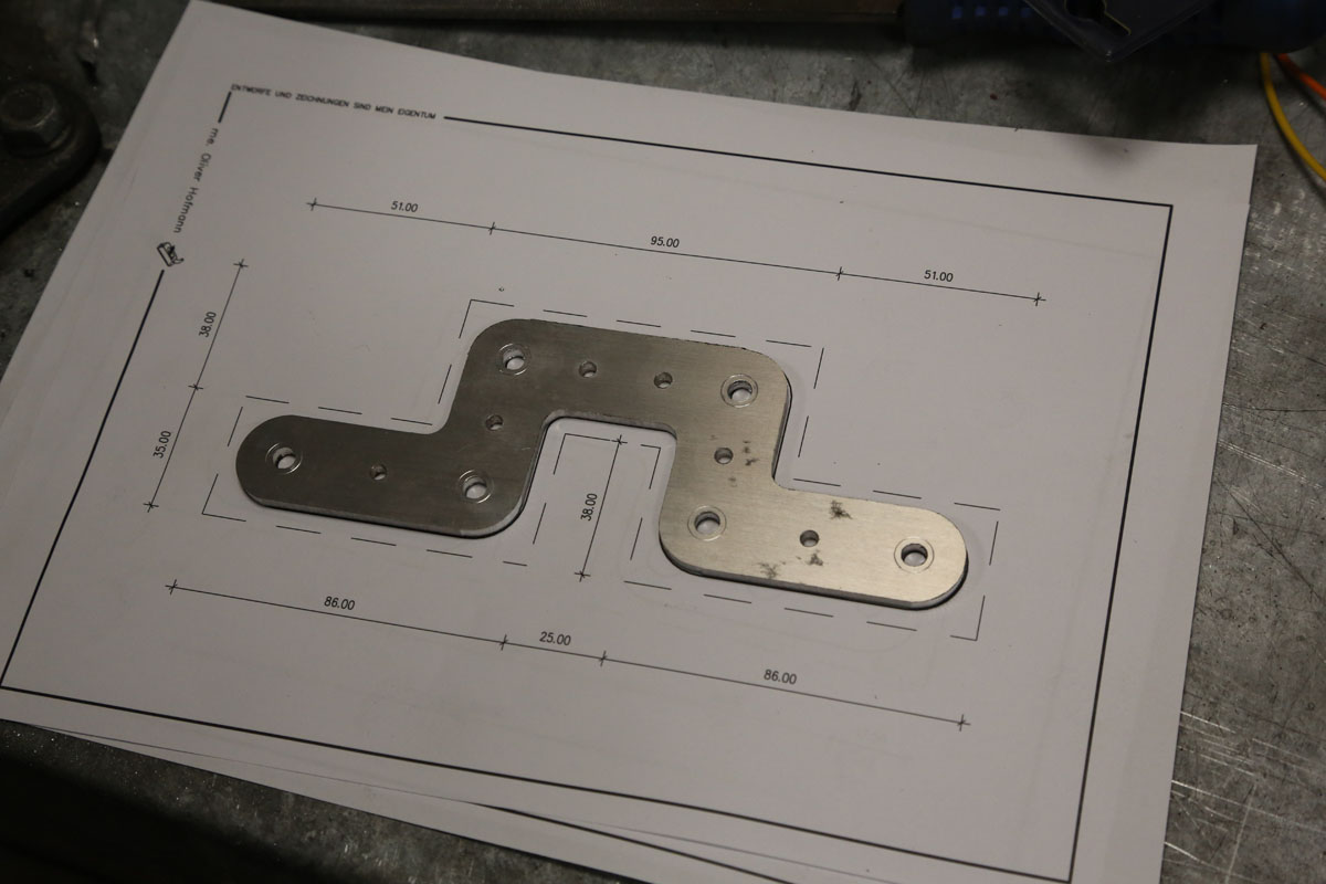

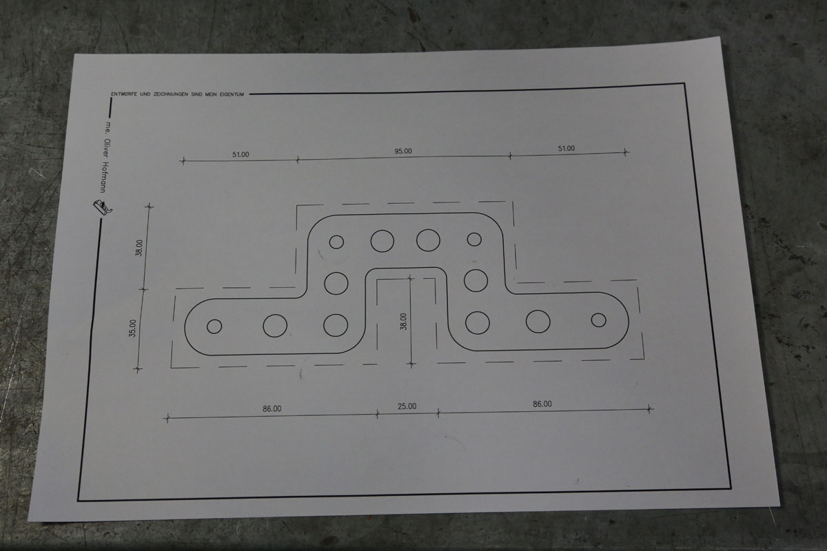

Um den Ölkühler so zu setzen wie ich das will mal ne Zeichnung gemacht und die Fräsbahnen vermasst.
[Bild: SRX0097.JPG]
Bohrpunkte ebenfalls vermasst.
[Bild: SRX0098.JPG]

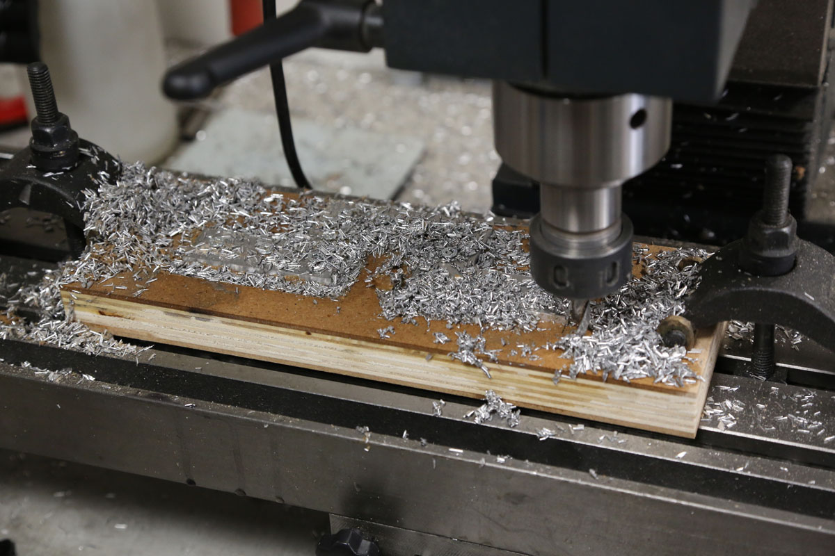

Grundplatte gebohrt und ordentlich für die Fräsung gespannt.
[Bild: SRX0099.JPG]
Fräsung fertig aber man sieht nur Späne.  Big Grin
[Bild: SRX0100.JPG]
Vorrichtung um die Ecken per Fräse abzurunden.
[Bild: SRX0101.JPG]
Scheint zu passen.
[Bild: SRX0102.JPG]

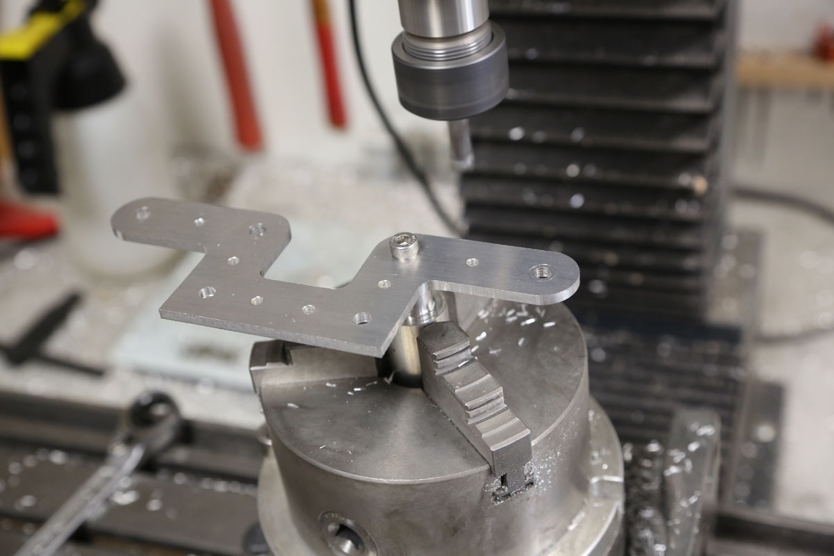

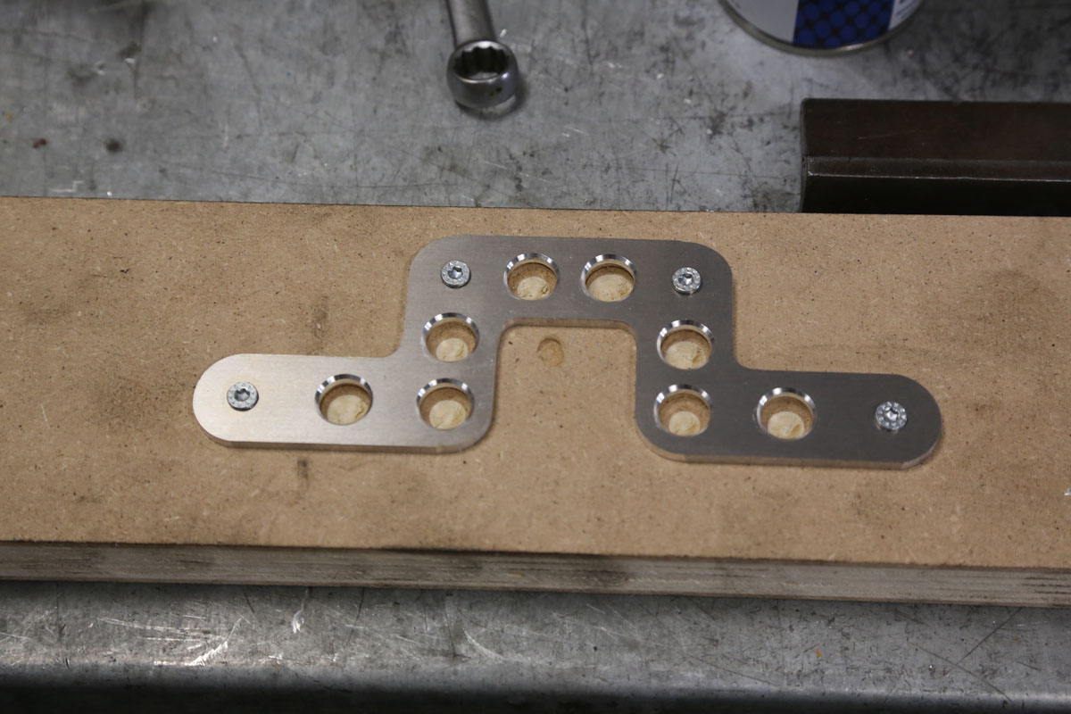

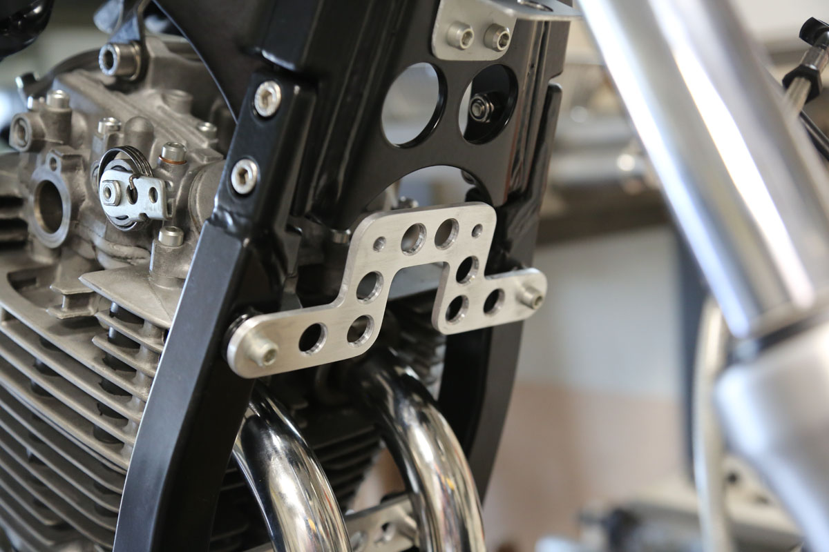

Bohrungen auf den gewünschten Durchmesser gebracht und gesenkt.
[Bild: SRX0103.JPG]
Halter montiert.
[Bild: SRX0104.JPG]
Passt!
[Bild: SRX0105.JPG]

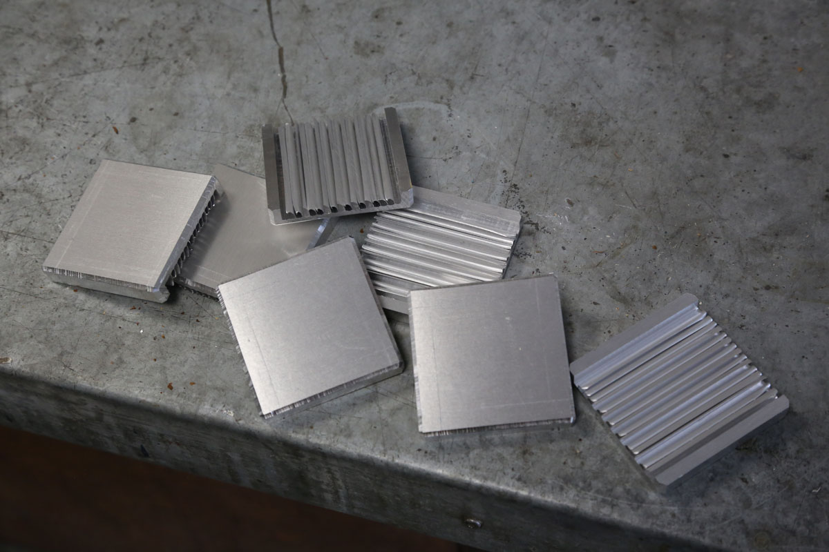

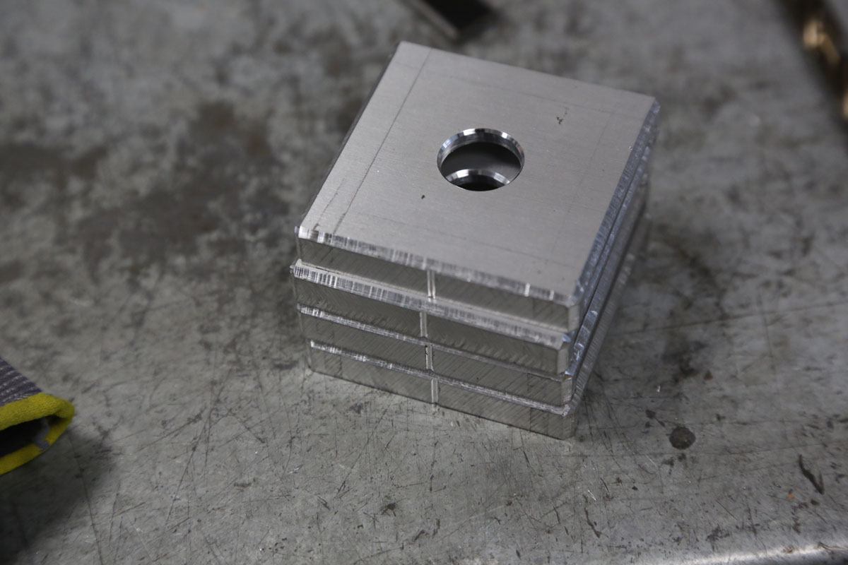

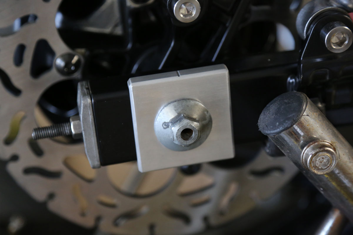

Rohlinge für die Markierung der Hinterradachsposition.
[Bild: SRX0106.JPG]
Gebohrt und gesenkt.
[Bild: SRX0107.JPG]

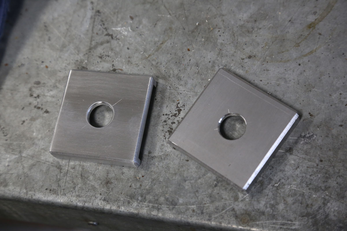

Die sind übrig.
[Bild: SRX0108.JPG]
Geschliffen, gebürstet und montiert.
[Bild: SRX0109.JPG]

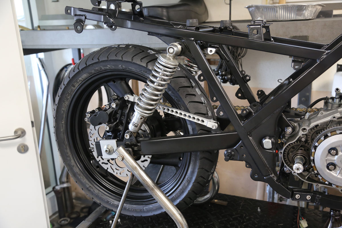

Hinterrad eingebaut, Bremsankerstrebe ebenfalls, Stoßdämpfer nur provisorisch. Da kommt was schönes.
[Bild: SRX0110.JPG]
Erfolgreicher Samstag.

Ausleger der neuen Blinker sind auch nicht optimal für die SRX. Vorne zu kurz und vorne und hinten nur mit einer M8 Verschraubung. Da ist zu viel Spiel zu den original Haltern. Also neu.
[Bild: SRX0112.JPG]
Konisch zulaufend sieht besser aus.
[Bild: SRX0113.JPG]
Links die Blinker für hinten, Mitte das original vom Hersteller und rechts die Blinker für vorne mit dem erforderlichen Abstand zum Scheinwerfer. TÜV konform.
[Bild: SRX0114.JPG]
