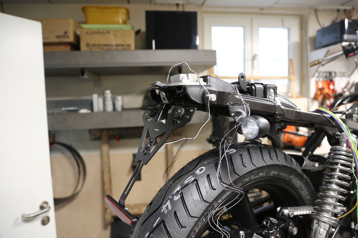

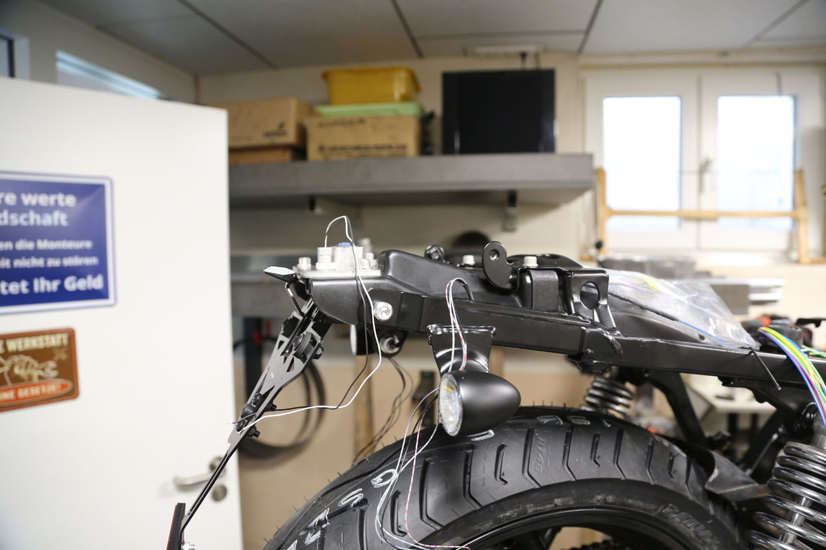

Mal das Plastikgelump hinten, was ja schon als Spritzschutz dient, so angepasst das der Kennzeichenhalter passt.
[Bild: SRX0122.JPG]
Es hat sich mal wieder bewahrheitet das jede kleine Änderung an der SRX einen Rattenschwanz an weiteren Arbeiten verursacht.

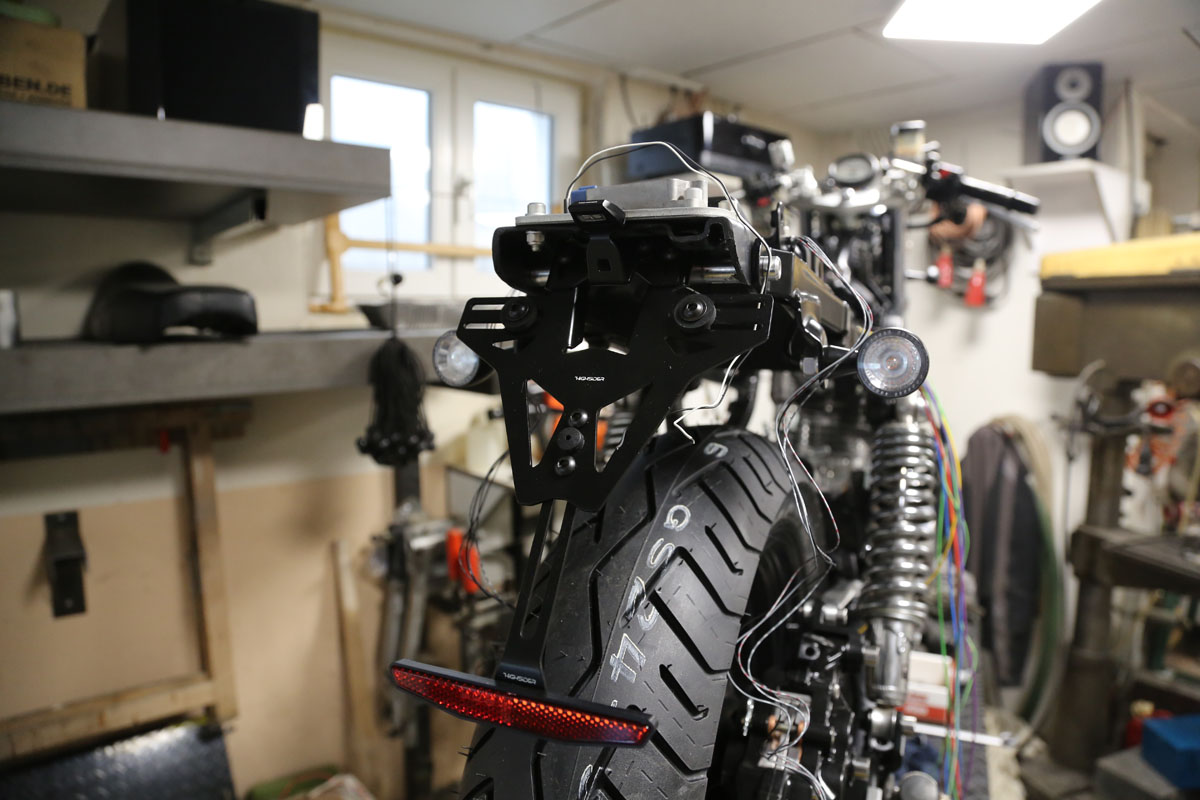

[Bild: SRX0123.JPG]
Aber es passt so wie ich das gerne hätte.
[Bild: SRX0124.JPG]

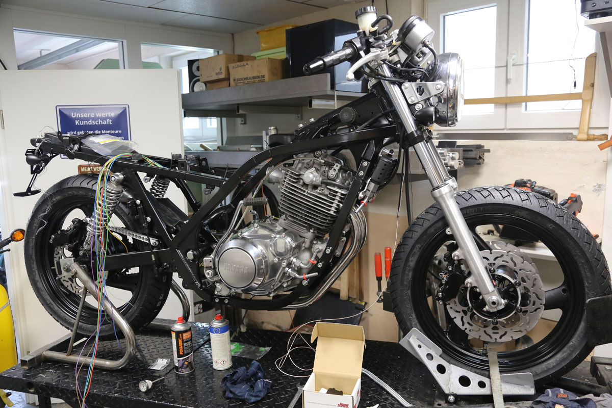

Sieht wieder nach fast fahrfertig aus.
[Bild: SRX0125.JPG]

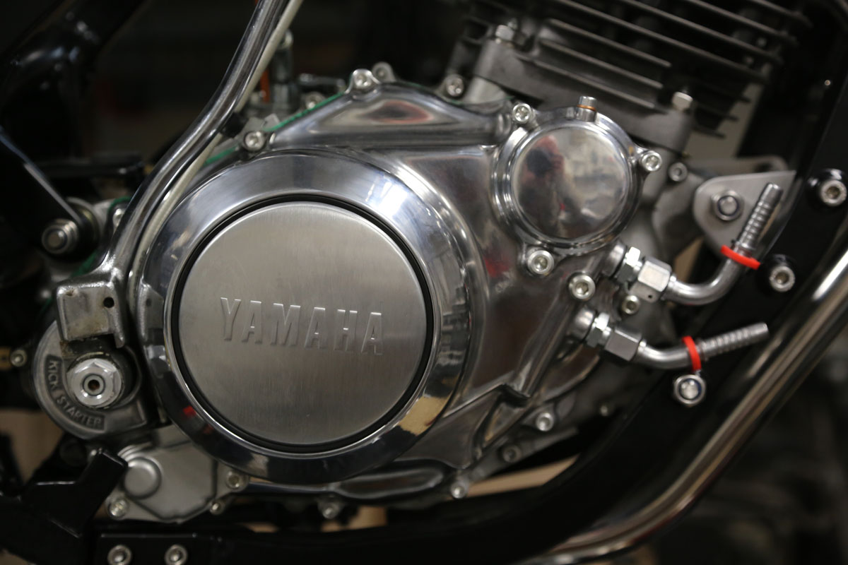

Kupplungsdeckel poliert, Scheibe mit dem Yamaha Schriftzug gebürstet. Mir gefällt der Kontrast.
[Bild: SRX0126.JPG]

Sieht wirklich alles sehr gut aus, was Du da schraubst, änderst, verbesserst und anpasst.
Schön, das mitzuverfolgen. Freu mich schon, das Teil fertig, "live und in Farbe" zu sehen.
Zur Elektrik, weil ich es nicht genau erkennen kann, ist das ein Zentralsteuergerät, was Du da verbaut hast?
Hast Du da eigentlich einen Raum in Deiner Firma reserviert?
Sieht aus wie eine Industriehalle, was man da durch das Fenster sieht.

Das ist bei mir im Keller, vorne stehen die Fahrzeuge und nach hinten ist eine Werkstatt mit einer Glastrennwand abgetrennt.

Das sieht ja alles schon echt lecker aus :-)
Der Kupplungsdeckel hat ja tollen Seidenglanz.
Das Emblem würde ich fast sagen ist neu, oder?

(18.05.2026, 11:21)Peter-D schrieb: Das Emblem würde ich fast sagen ist neu, oder?
Nein, der war so beim Kauf drauf und wurde nur abgebeizt und schonend gebürstet.
