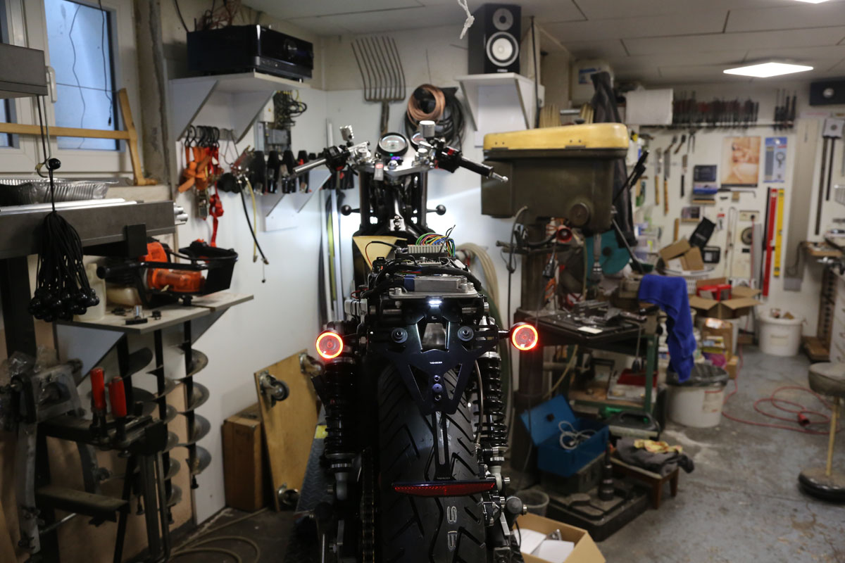

Zur Elektrik, weil ich es nicht genau erkennen kann, ist das ein Zentralsteuergerät, was Du da verbaut hast?
Hast Du da eigentlich einen Raum in Deiner Firma reserviert?
Sieht aus wie eine Industriehalle, was man da durch das Fenster sieht.

(18.05.2026, 08:05)Sieghard schrieb: Zur Elektrik, weil ich es nicht genau erkennen kann, ist das ein Zentralsteuergerät, was Du da verbaut hast?
Hallo Sieghard,
das ist eine mo-unit von Motogadget.
Das ist bei mir im Keller, vorne stehen die Fahrzeuge und nach hinten ist eine Werkstatt mit einer Glastrennwand abgetrennt.

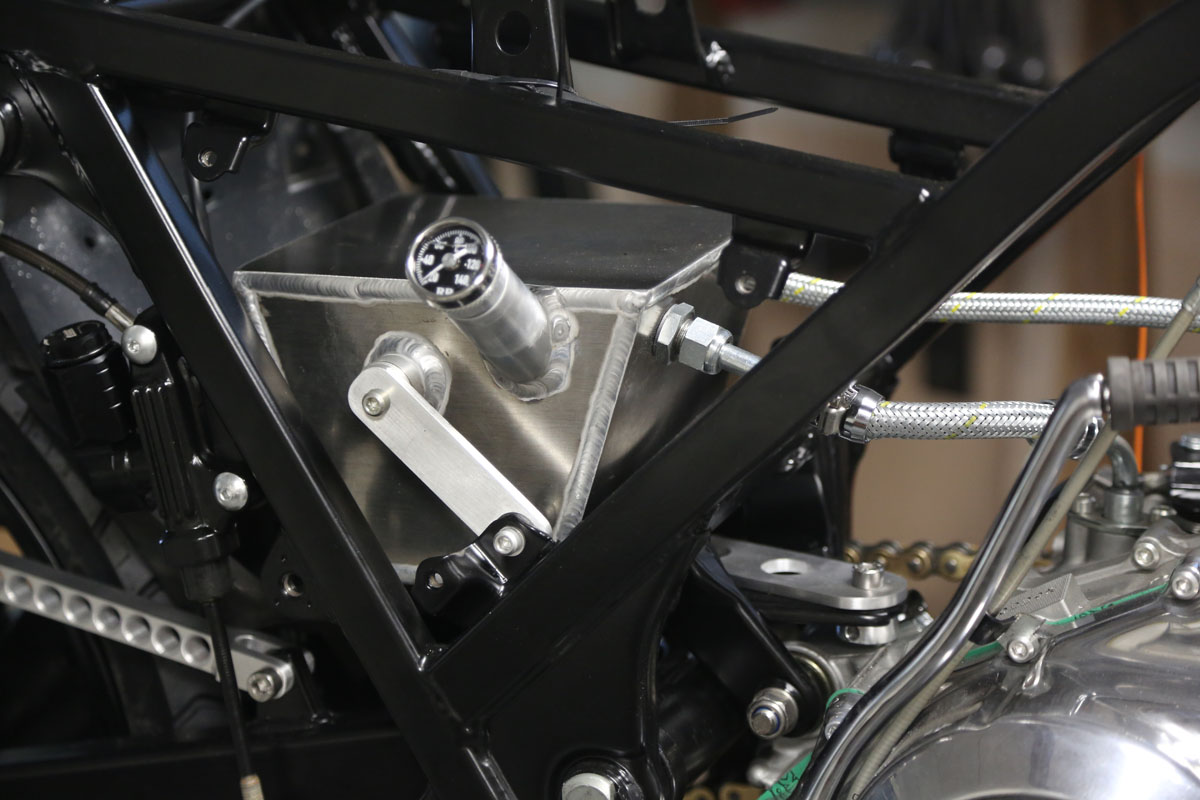

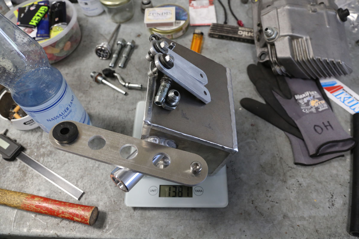

Öltank wurde letzte Woche fertig.

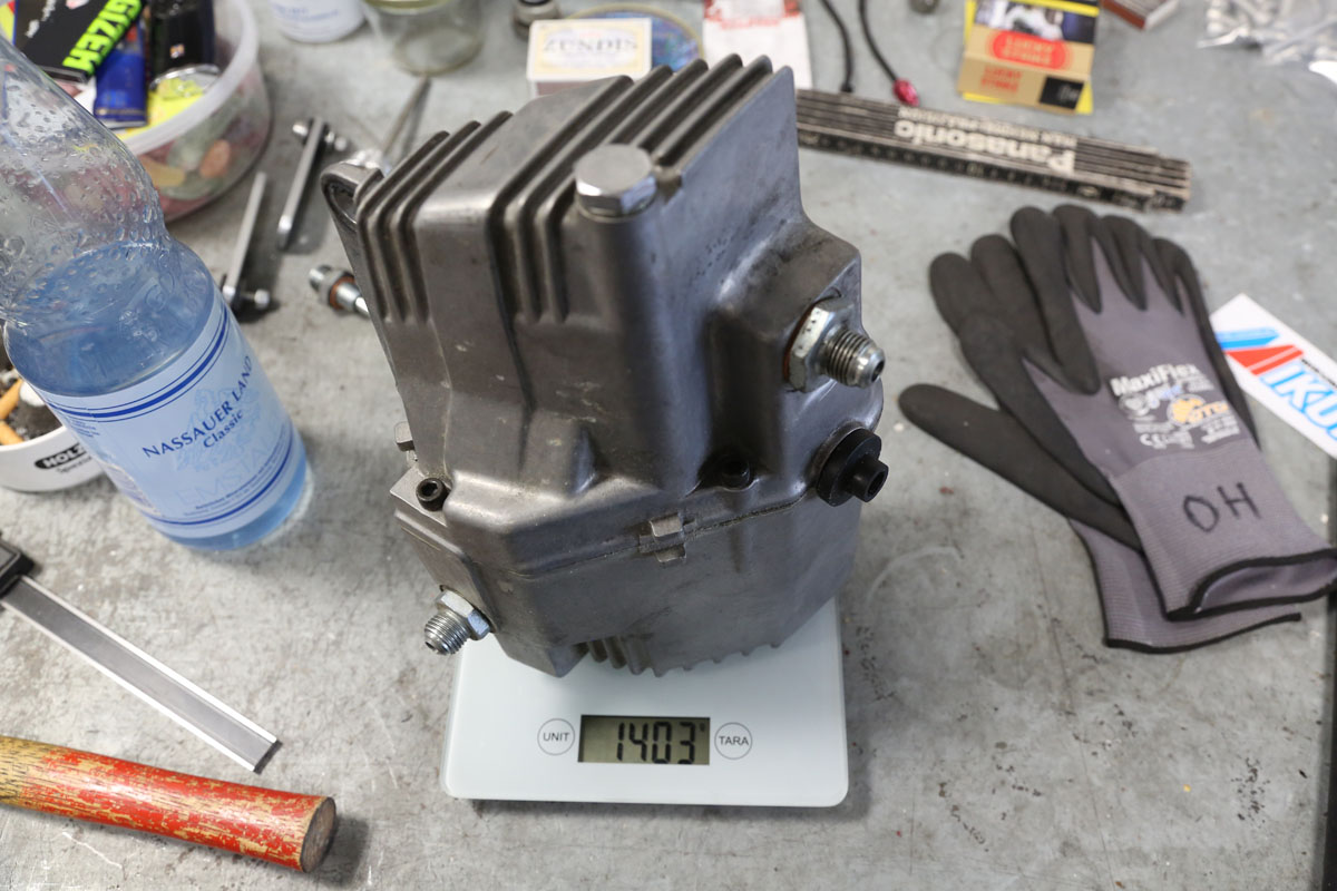

Gleich mal den original Tank gewogen.
[Bild: SRX0131.JPG]
Dann den neuen mit allen Halterungen.
[Bild: SRX0132.JPG]
Leider kaum Gewicht eingespart.
[Bild: SRX0133.JPG]

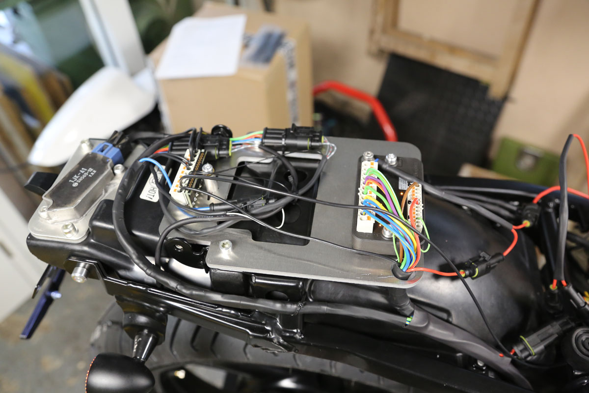

Montiert ist er, befüllt ebenfalls und den Vergaser hatte ich auch provisorisch montiert.
Startversuch und Probelauf waren erfolgreich.  Big Grin
Elektrik im Heck verkabelt.
[Bild: SRX0134.JPG]
Ebenfalls beim Test ohne Fehler.

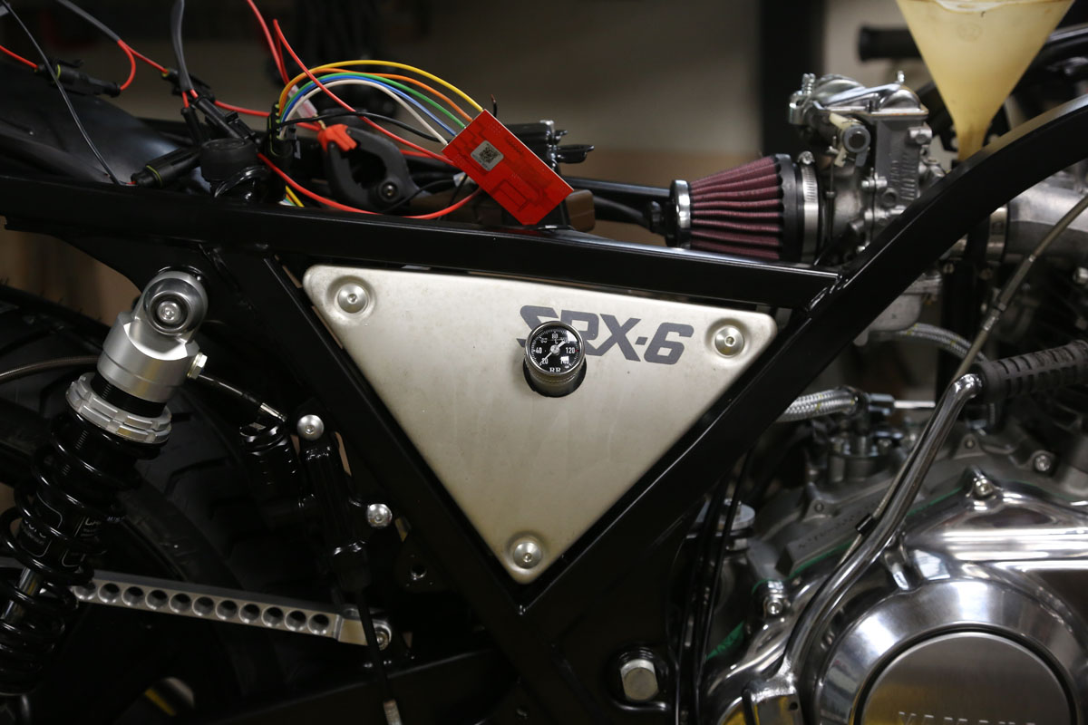

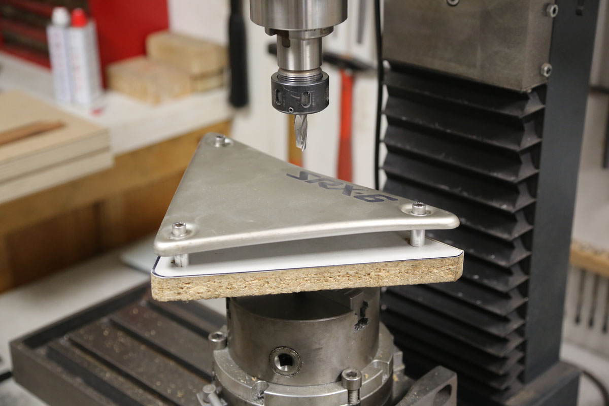

Seitendeckel auf die Fräse gespannt.
[Bild: SRX0137.JPG]
Loch für Ölthermostat passt.
[Bild: SRX0138.JPG]

Beiträge: 253
Thanks Given: 42
#73
23.06.2026, 15:49
Fein... einfach genial umgesetzt.
Hast Du den Öltank selber gemacht?
Oder habe ich was übersehen?
Beiträge: 1.488
Thanks Received: 34 in 25 posts
Thanks Given: 11
#74
23.06.2026, 16:17
Hallo Sieghard,
Konstruktion selber gemacht und im CAD gezeichnet. Teile dann lasern lassen. Die Kanten an denen ein 90°-Winkel stört dann wieder an einer Kreissäge auf die erforderliche Schräge geschnitten. Den Grundkörper ohne Deckel hat dann ein befreundeter Metallbaubetrieb geschweißt inkl. der Verstärkungen die innen sitzen um die erforderlichen Gewinde einzuschneiden.
Danach habe ich dann die erforderlichen Positionen für die Verschraubung der Halter und vom Einfüllstutzen festgelegt und das Teil fertig schweißen lassen.
