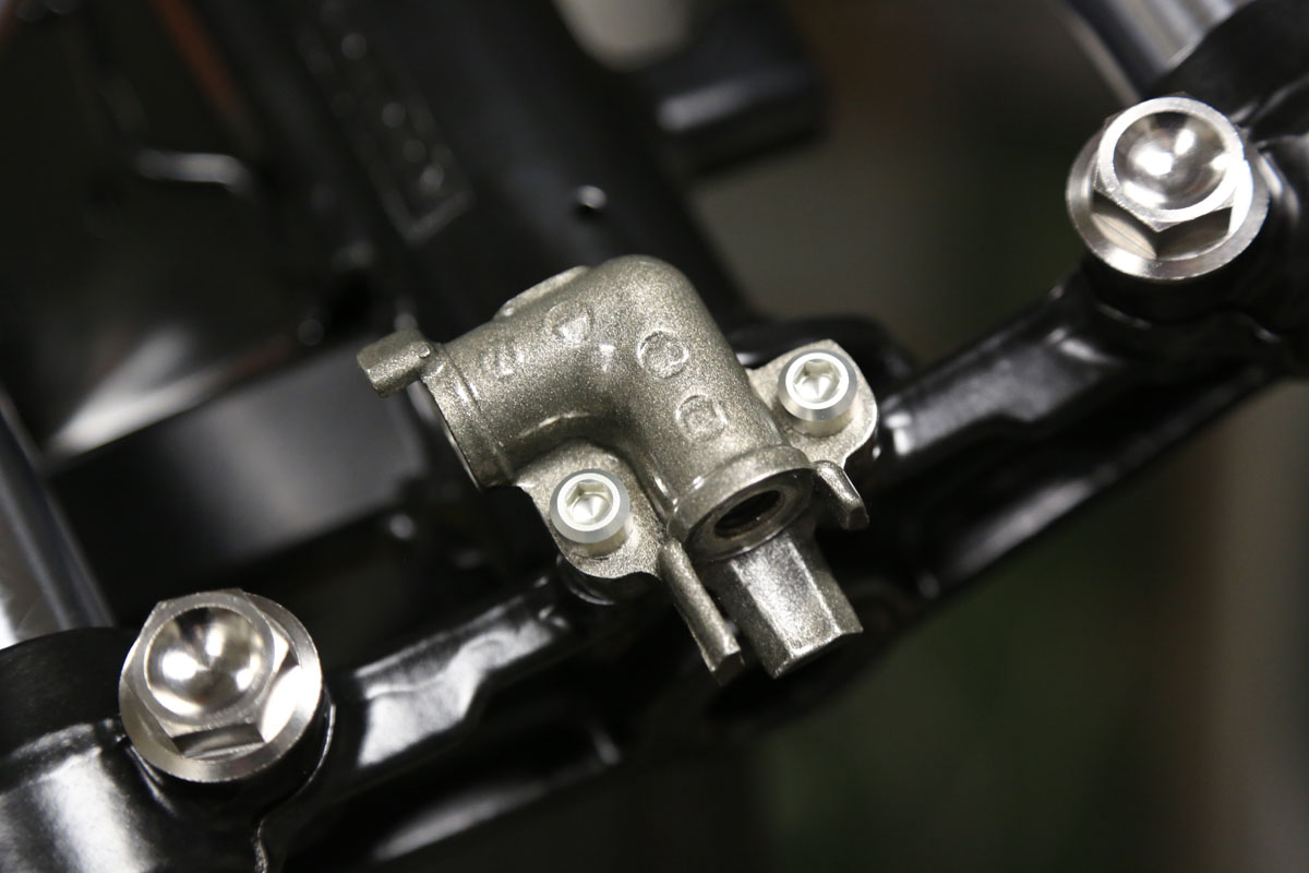

So, die Oberfläche hab ich jetzt auch mal bearbeitet.
[Bild: SRX0037.JPG]
Einfach geschliffen mit 320er Körnung.
[Bild: SRX0038.JPG]
Sieht soweit ganz gut aus, finde ich.
[Bild: SRX0039.JPG]
Und ich bin trotzdem nicht zufrieden.  Sad Die längeren Schrauben die ich da benötige bringen mir zu viel Gewicht auf die Waage. Also verbuche ich die Strebe mal als Prototyp und hab da eine Idee wie ich das verbessern kann.

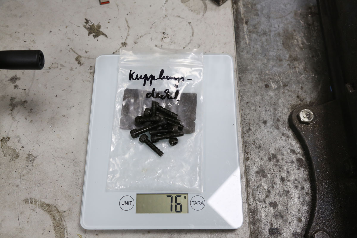

Schrauben Kupplungsdeckel original!
[Bild: SRX0040.JPG]
Warum so feste Schrauben in ein weiches Gehäuse aus ALU drehen? Okay, damit Hobbybastler die Gewinde zerstören!? Geht leichter und besser!
[Bild: SRX0041.JPG]
ALU-Schrauben hochfest!
Schrauben und Muttern für Kettenblatt original.
[Bild: SRX0042.JPG]

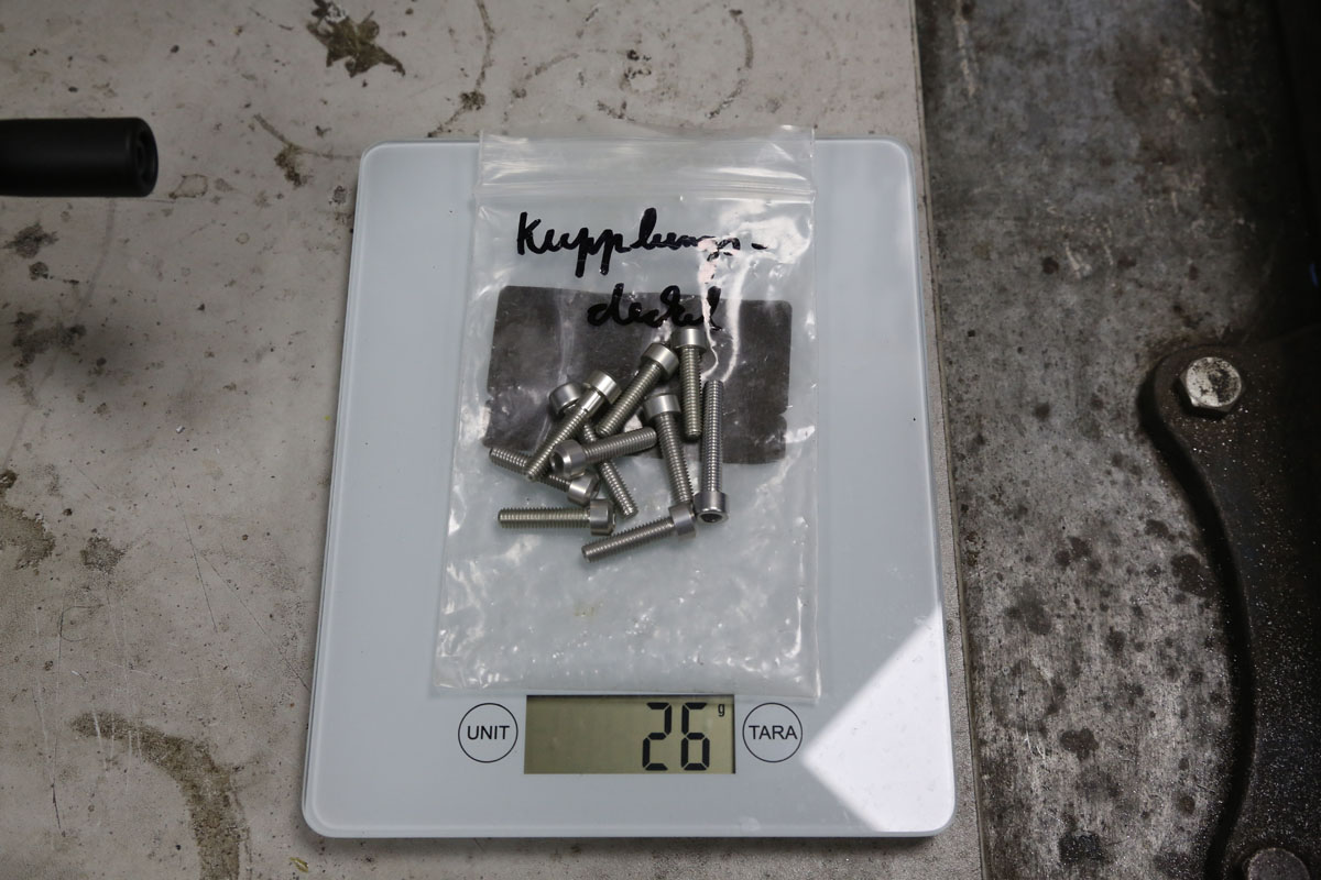

Im Fundus fündig geworden!

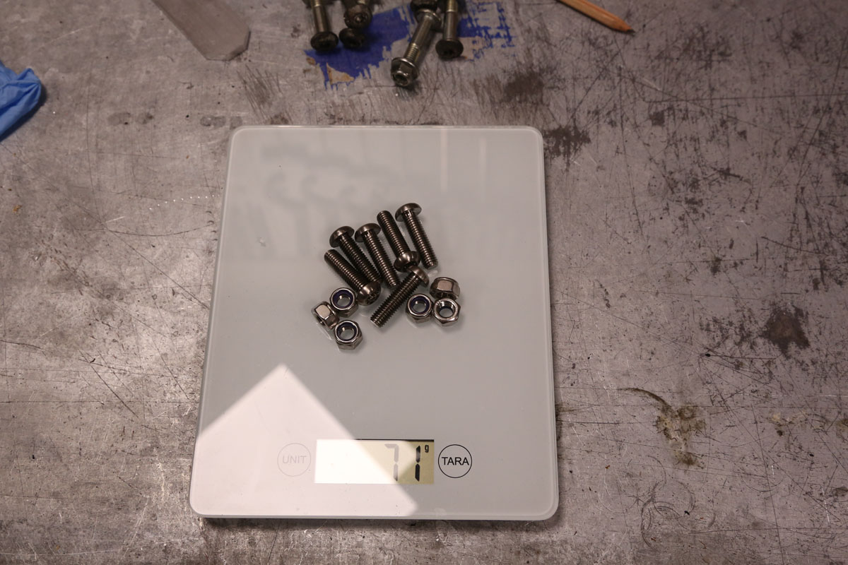

[Bild: SRX0043.JPG]
Titanschrauben

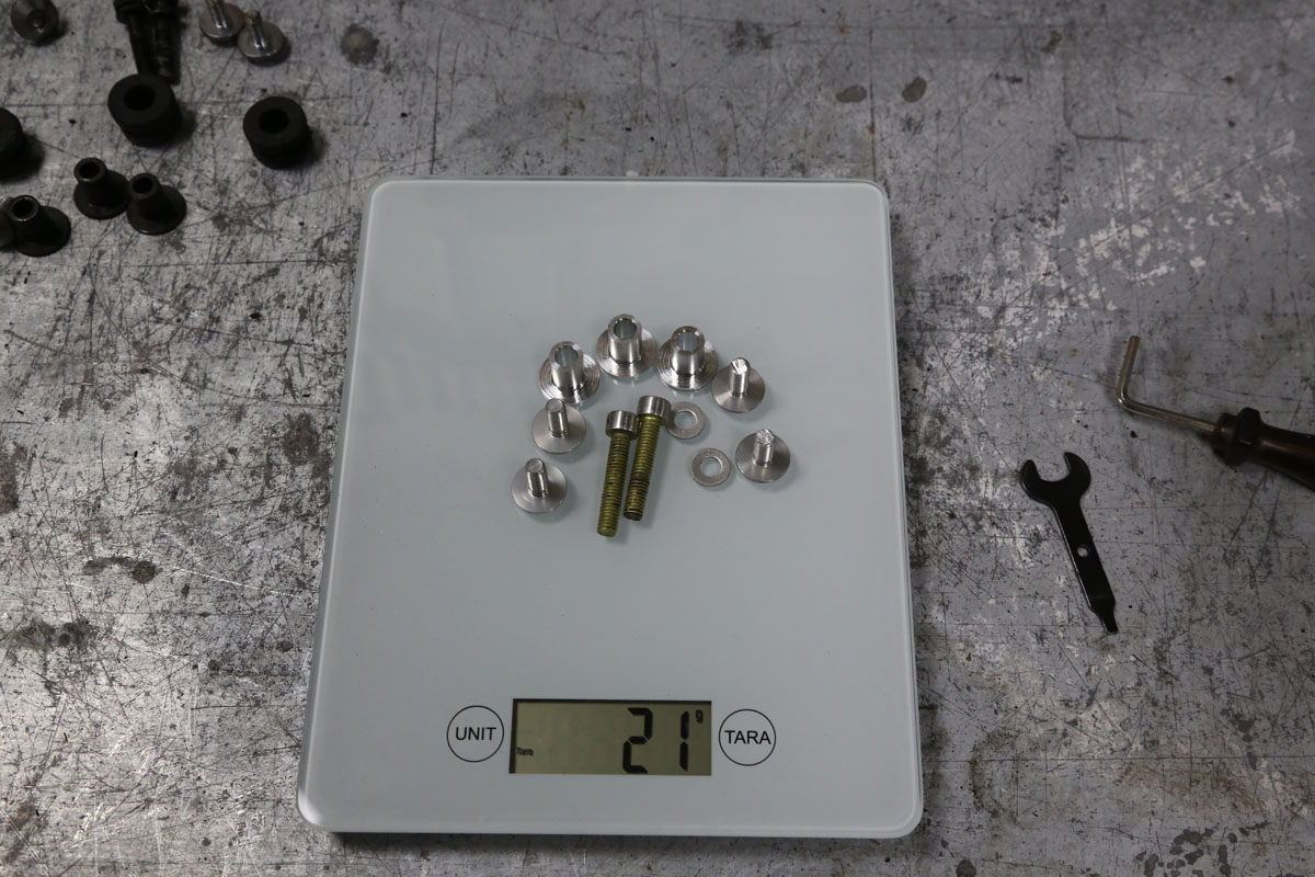

Schrauben und Hülsen vom Scheinwerfer bzw. Instrumententräger, original.
[Bild: SRX0044.JPG]
Hülsen neu gedreht aus ALU, Schrauben ebenfalls ALU.
[Bild: SRX0045.JPG]
Bitte keine Fragen zu Sinn, Zweck, Nutzen und Kosten dieser Aktion!  Cool
Das ist ein rein wissenschaftliches und technisches Experiment!  Big Grin Außerdem bin ich beschäftigt und gehe meiner Frau nicht auf die Nerven!

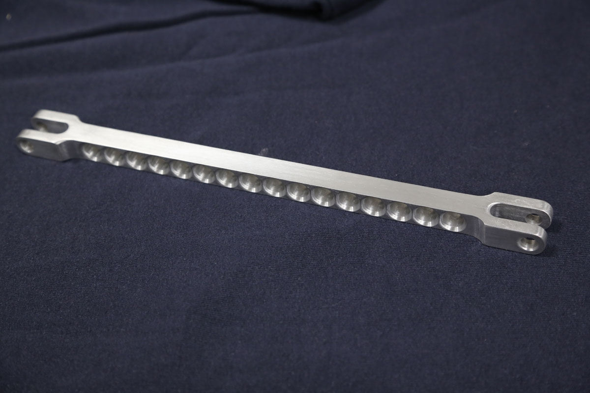

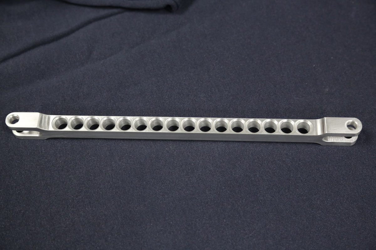

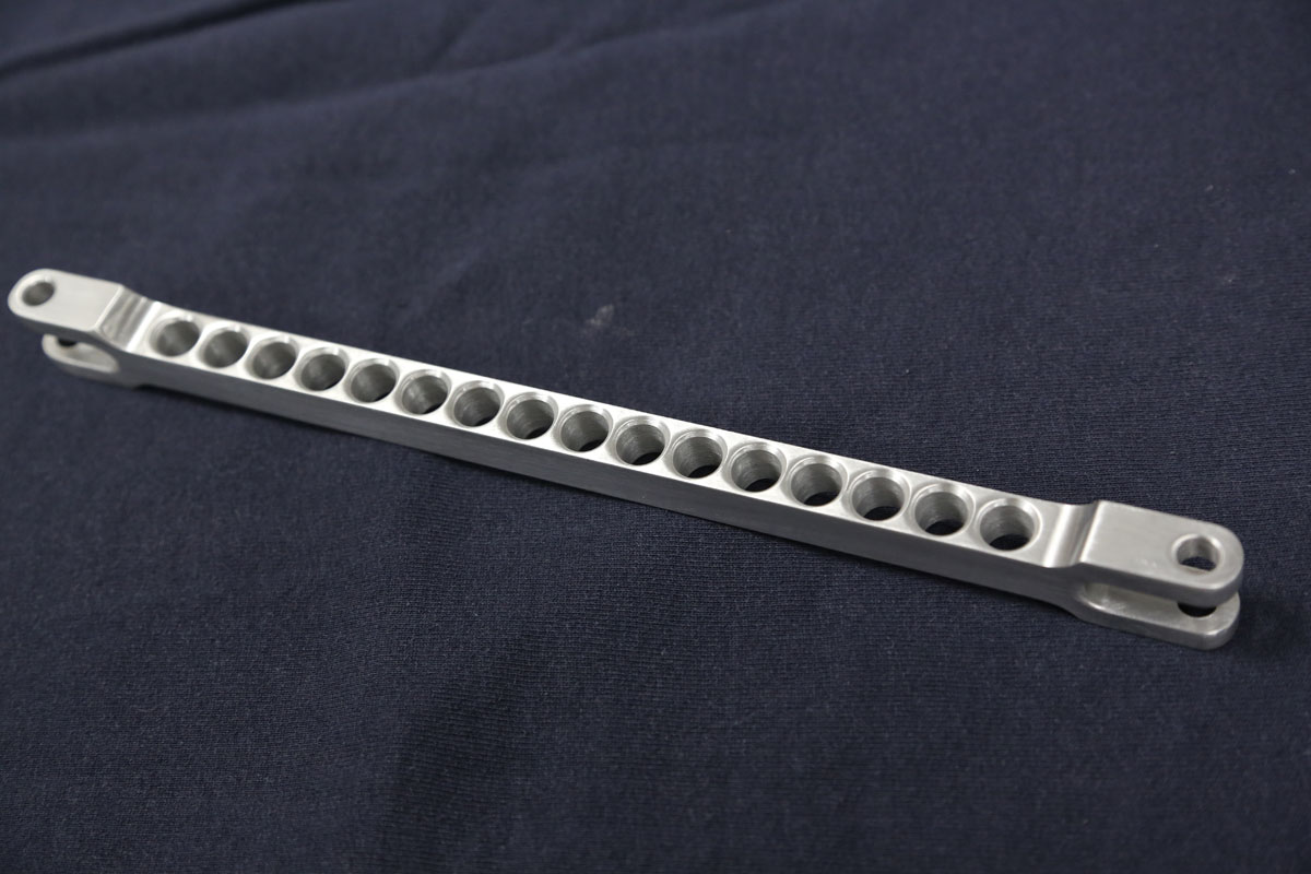

Bremsankerstrebe für mich ist fertig.
[Bild: SRX0050.JPG]
Jetzt ist ein Gewinde einseitig eingeschnitten und das ganze wird mit einem Splint gesichert.

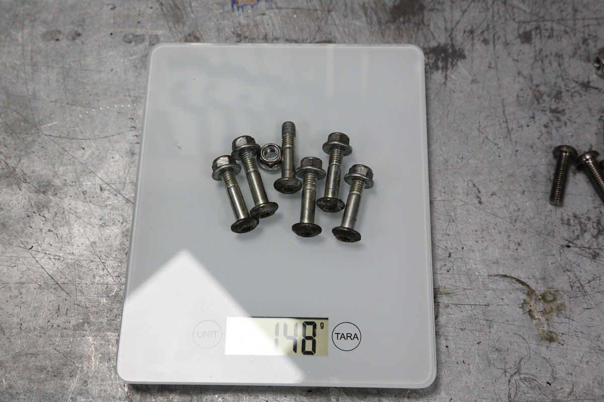

Noch ein paar Schrauben gefunden....
[Bild: SRX0048.JPG]
.... und ersetzt.
[Bild: SRX0049.JPG]

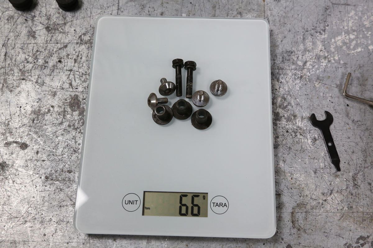

Ebenfalls abgespeckt
[Bild: SRX0058.JPG]
Leider schlecht fotografiert, auf der Waage steht 315gr.
[Bild: SRX0059.JPG]
Jetzt nicht mehr.  Big Grin
[Bild: SRX0060.JPG]

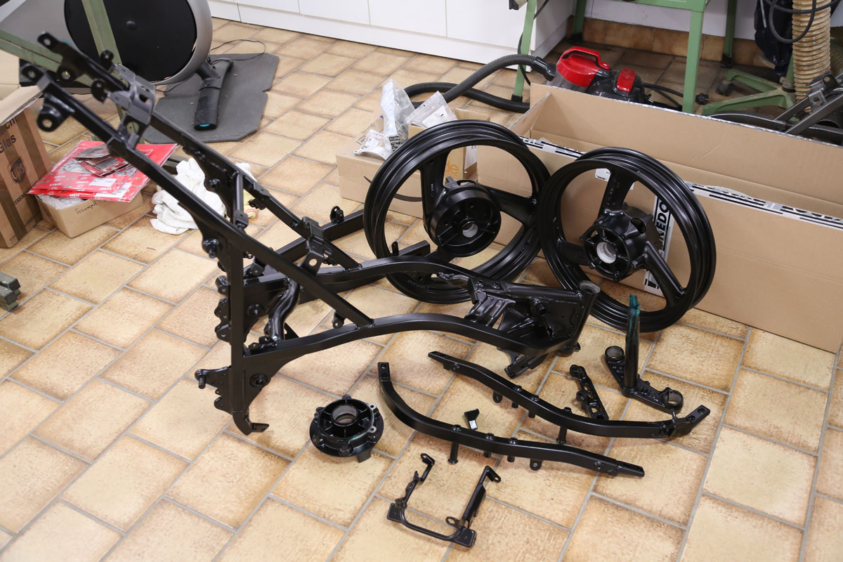

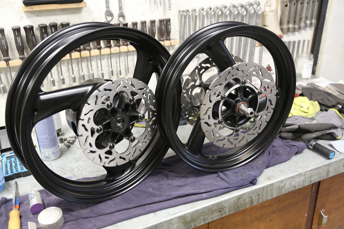

Teile am Montag vom Sandstrahlen abgeholt und direkt zum pulverbeschichten gebracht, konnte ich dann am Mittwoch abholen.
[Bild: SRX0070.JPG]
Als erstes hab ich dann mal die abgeklebte Rahmennummer freigelegt und lackiert. Danach kamen die Felgen dran, also abgeklebte Stellen freigelegt, Lager und Bremsscheiben montiert.
[Bild: SRX0071.JPG]
Danach ging es an den Einbau des Motors und so weiter.
[Bild: SRX0072.jpg]

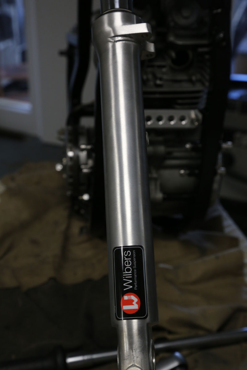

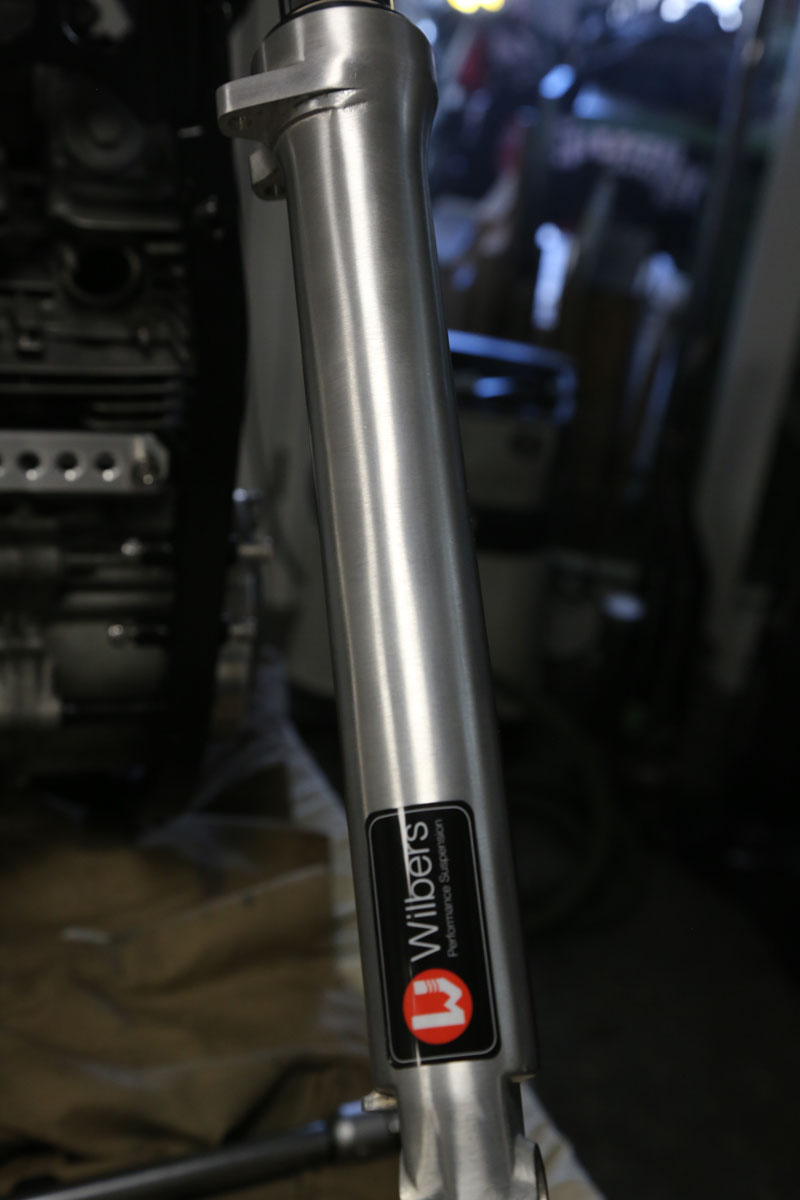

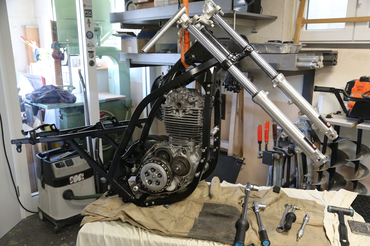

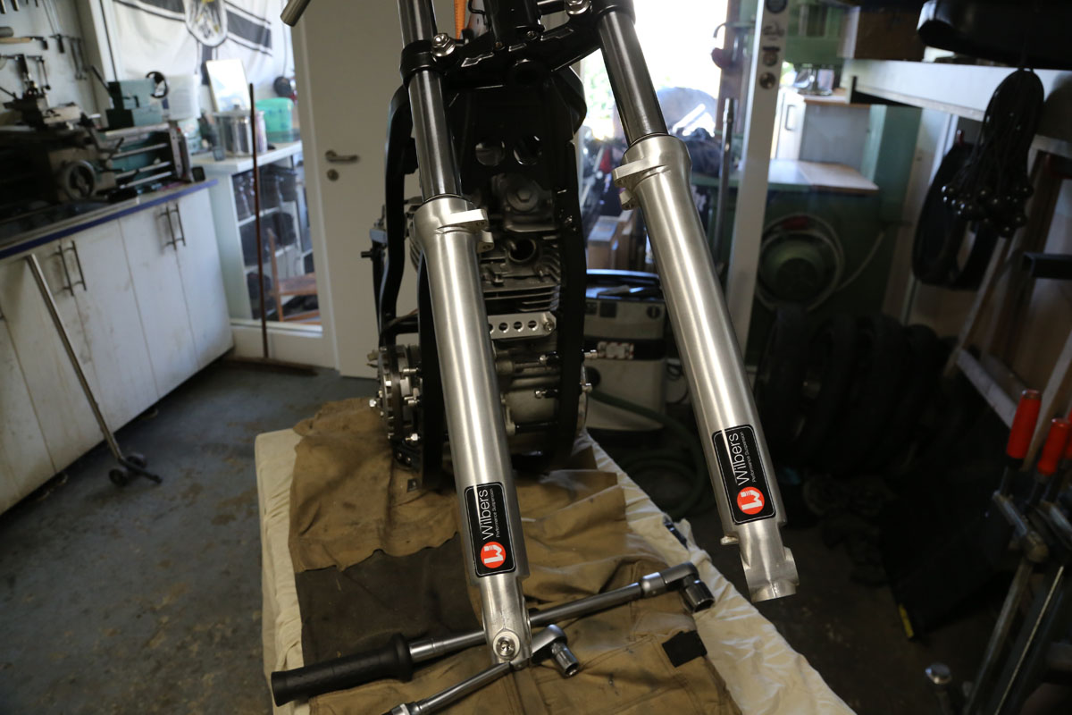

Gabel hatte ich komplett überarbeitet.
[Bild: SRX0073.JPG]
Die Tauchrohre wurden mit einer Bürstmaschine für Metall aufgearbeitet.
[Bild: SRX0074.JPG]
[Bild: SRX0075.JPG]

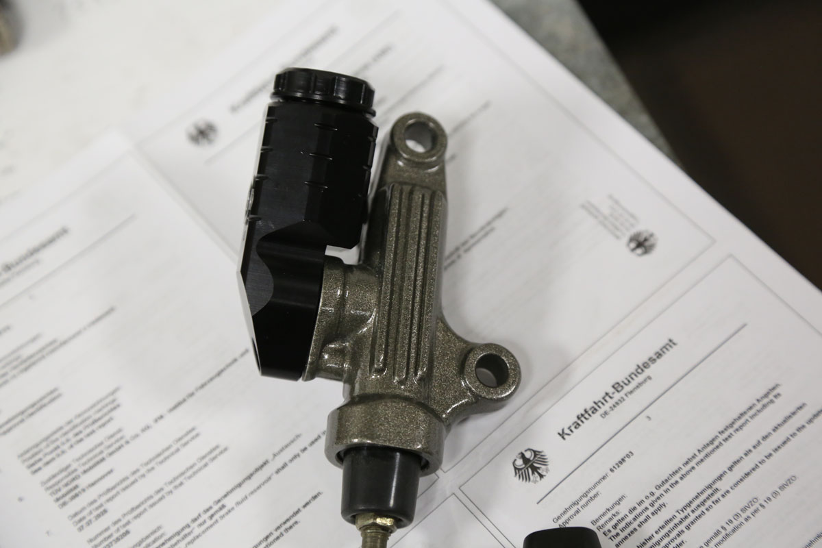

Farbdarstellungen im Internet sind auch ganz toll  Angry
Farbe vom Bremssattellack lt. Internet sieht so aus:
[Bild: foliatec-2170-bremssattel-lack-set-carbo...1717048449]
Wird verkauft als Carbon metallic und sieht für mich ziemlich schwarz aus.
Ergebnis ist leider so:
[Bild: SRX0076.JPG]
Das ist für mich leider braun-grau metallic und gibt einen nicht passenden Kontrast zum schwarzen Rahmen.
[Bild: SRX0077.JPG]
Da das absolut nicht passt muss ich die 3 Bremssättel, Bremspumpe hinten, den Verteiler und noch anderen Kleinkram leider nochmal neu lackieren.
Angry
