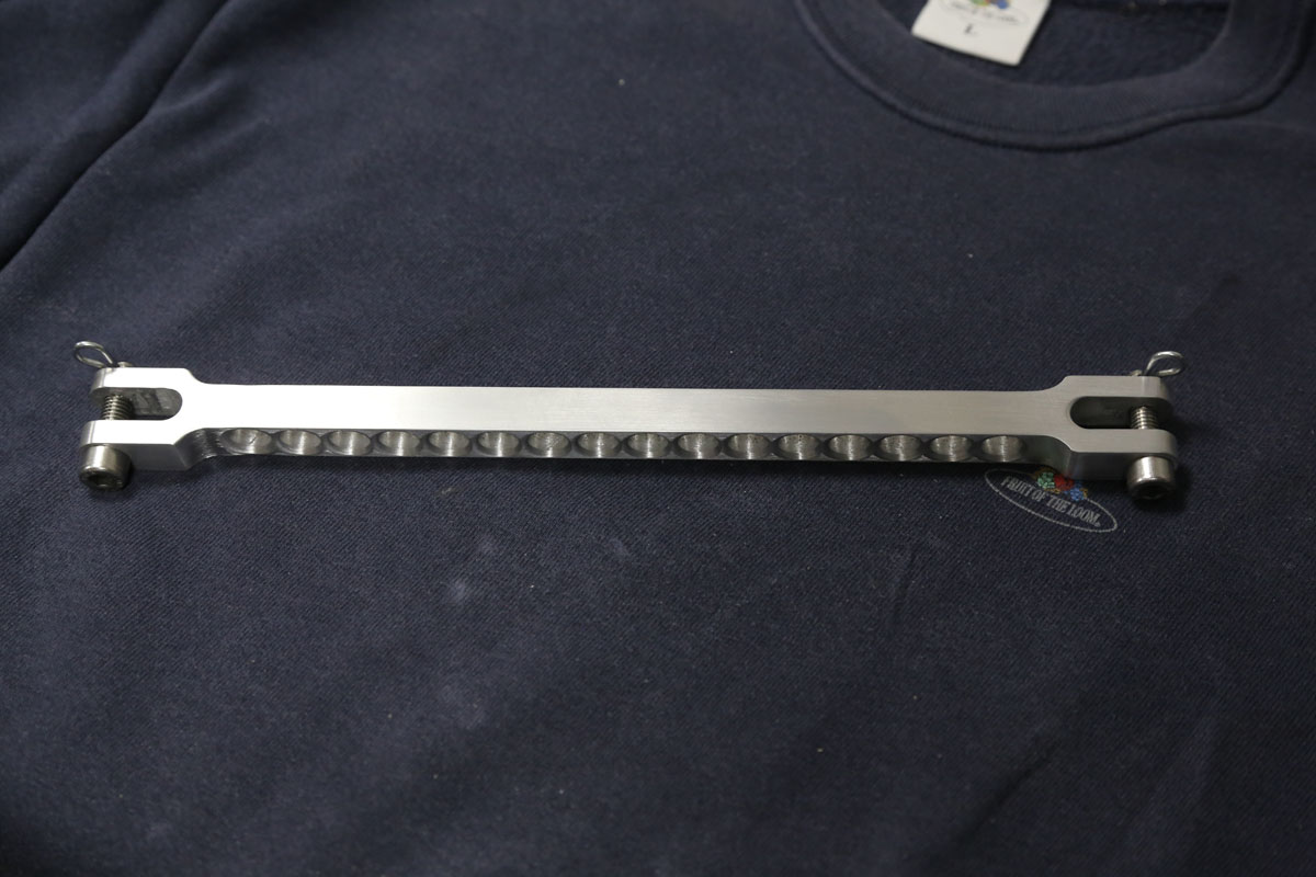

Bremsankerstrebe für mich ist fertig.
[Bild: SRX0050.JPG]

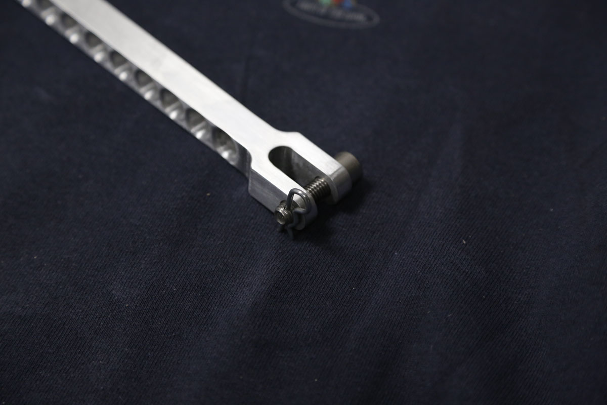

Jetzt ist ein Gewinde einseitig eingeschnitten und das ganze wird mit einem Splint gesichert.
[Bild: SRX0051.JPG]

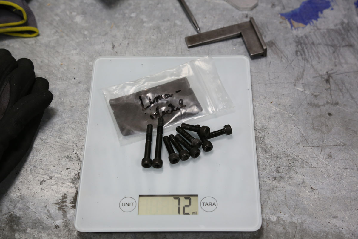

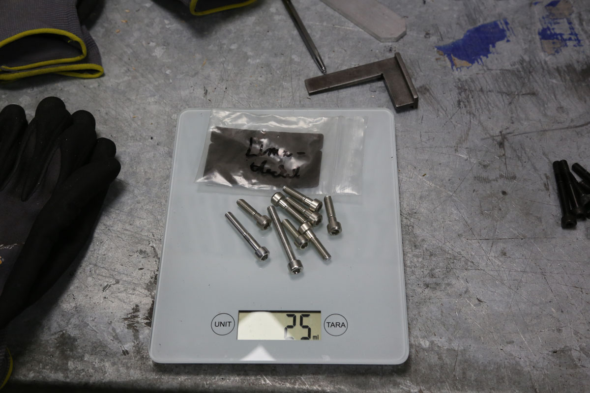

Noch ein paar Schrauben gefunden....
[Bild: SRX0048.JPG]
.... und ersetzt.
[Bild: SRX0049.JPG]

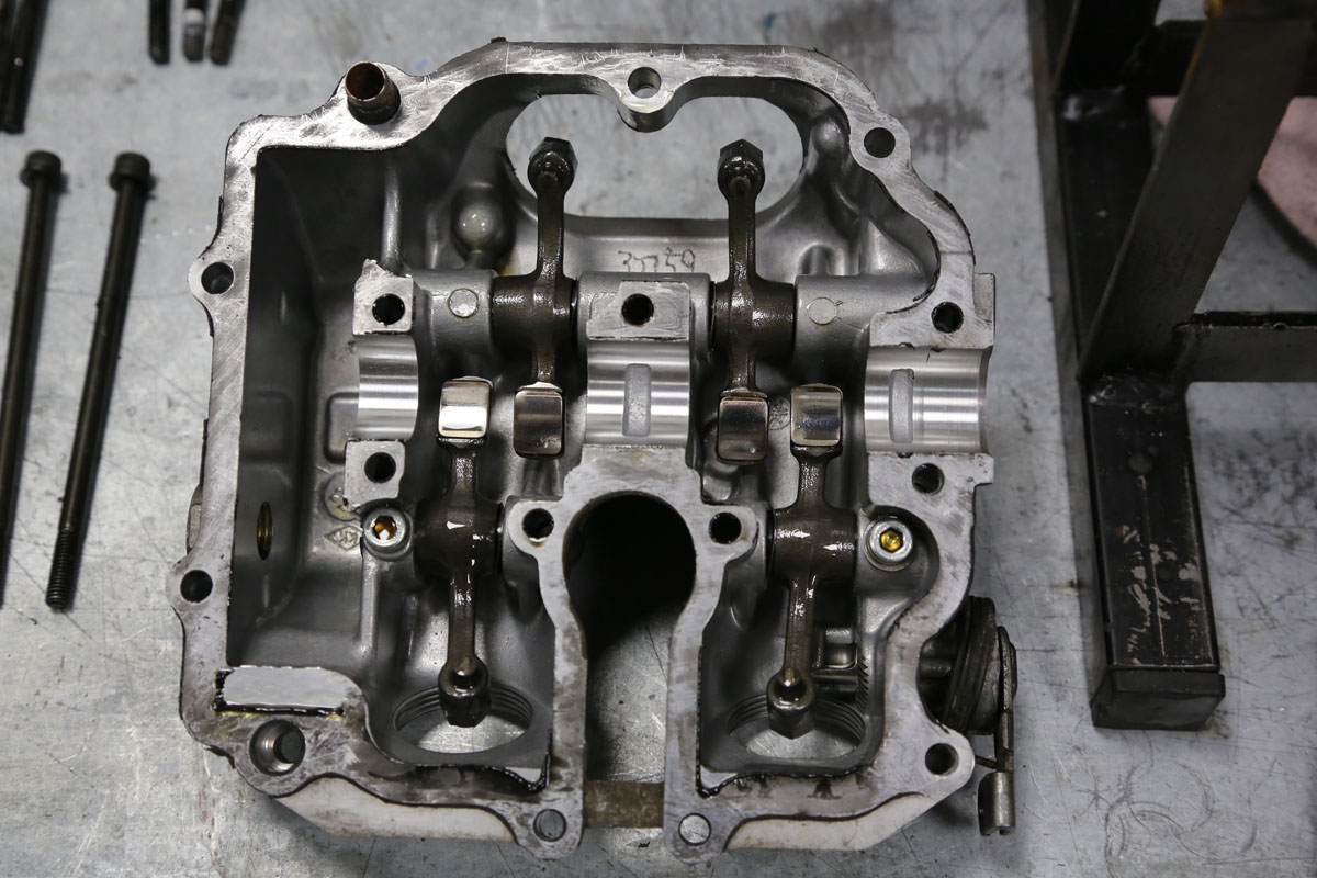

Motor ist ausgebaut.
[Bild: SRX0052.JPG]
Nockenwellenlager in einem super Zustand.
[Bild: SRX0053.JPG]
Der Motor war noch niemals geöffnet worden. Alle Schrauben original, am richtigen Platz und keine einzige mit beschädigtem Gewinde.

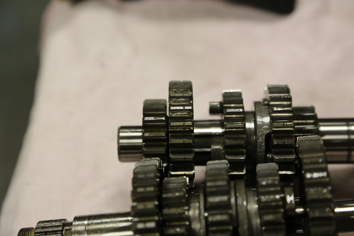

Allerdings hat der übliche Kandidat "Karies".
[Bild: SRX0054.JPG]
[Bild: SRX0055.JPG]
Glücklicherweise hab ich noch einige neue Zahnräder eingelagert.
